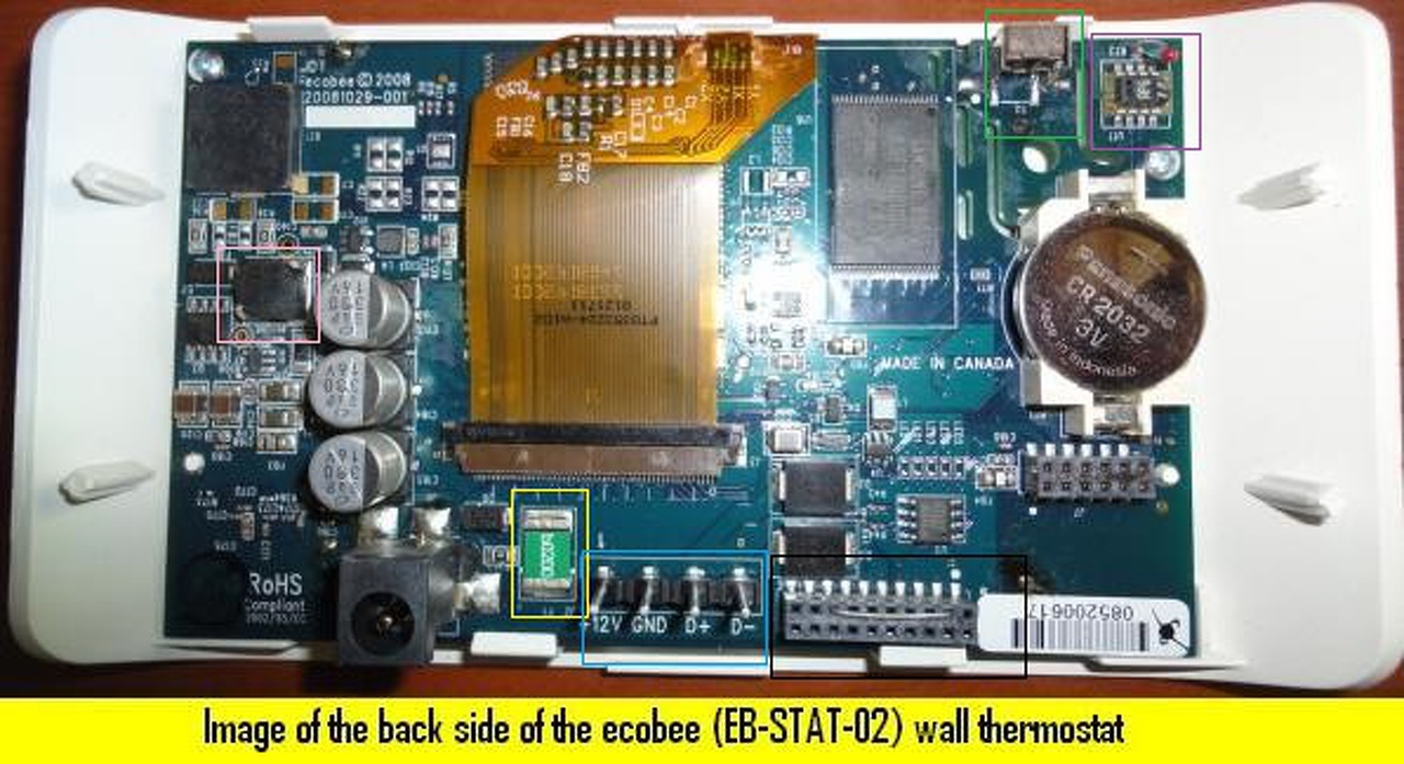

(#) samifiu hozzászólása Ápr 29, 2015 /
Először is elnézést, ha nem jó topicba soroltam e problémámat, de nem tudom melyik lett volna a legjobb neki. Szükségem lenne a képen látható termosztátnak egyes részeinek a nevére(amelyek be vannak karikázva), sajnos nem vagyok jártas az elektronikában, de beadandót kell készítenem erről az eszközről.
Ez az egyetlen "normális" képem az eszköz belsejéről. Csatoltam a képet.
(#) tiggersoft válasza samifiu hozzászólására (») Ápr 29, 2015 /
Balról jobbra:
Rózsaszín: induktivitásnak néz ki
Sárga: SMD teljesítmény ellenállás
Kék: tüskesor
Fekete: csatlakozó(hüvely)
Szürke: memória chip( valószínűleg flash)
Zöld: mikrókapcsoló
lila: ???
(#) Ricsi89 válasza tiggersoft hozzászólására (») Ápr 29, 2015 /
A sárga lehet még biztosíték is, mivel a tápcsati mellett van.
(#) tiggersoft válasza Ricsi89 hozzászólására (») Ápr 29, 2015 /
Nem kizárt.
Mondjuk egy jobb kép(pozíció számok) sokat dobna a találati arányon...

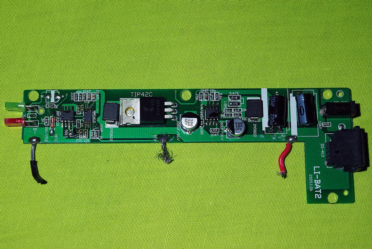

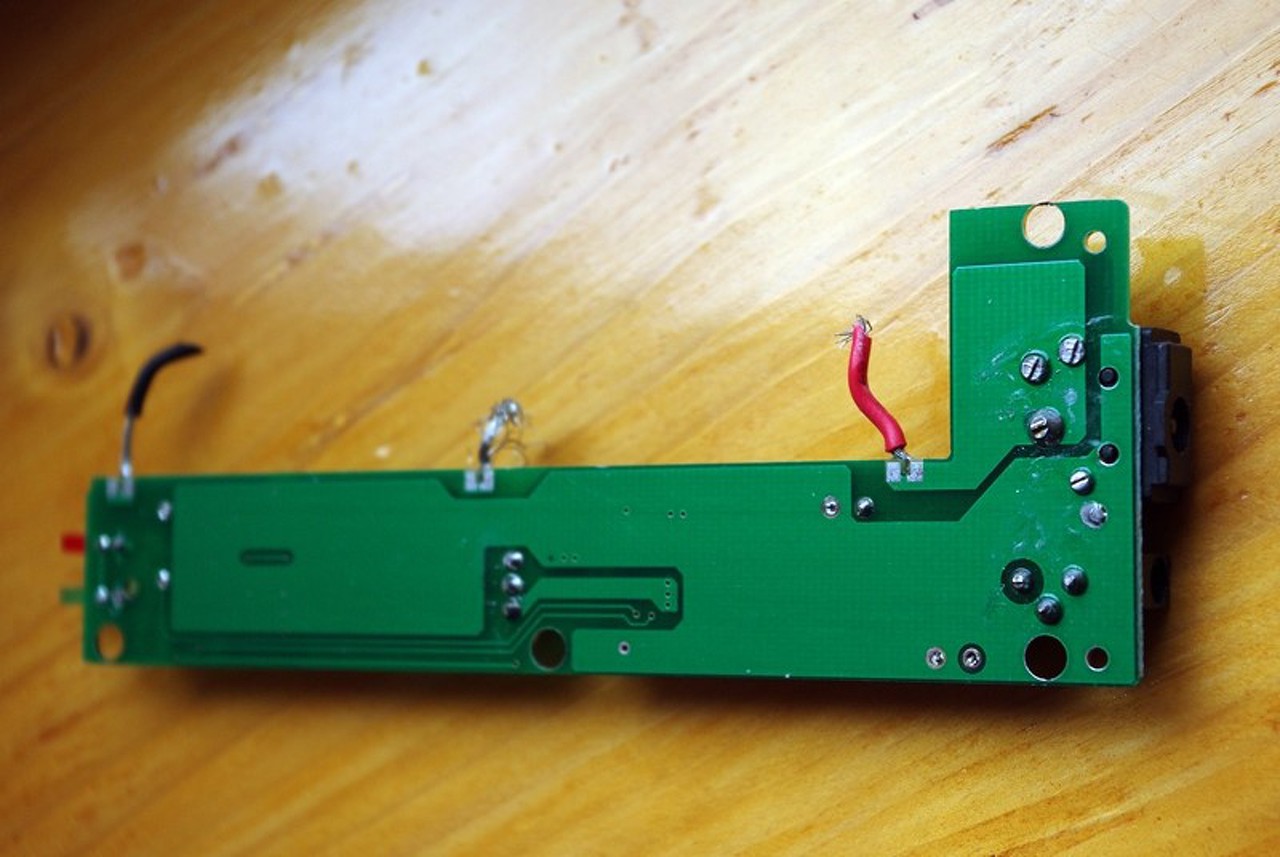

A képen látható panel egy darab 7.4 voltos Li-ion akkumulátort töltött. Azt szeretném kérdezni,
hogy egy vagy két darab 18650-es aksit tölthetek e vele, illetve hány voltos tápegység kell hozzá.
Előre is köszönöm válaszotokat !
(#) samifiu válasza tiggersoft hozzászólására (») Ápr 30, 2015 /
Köszi a segítség..a szürke négyzetnek tűnő chip az valóban flash memória azt nem is karikáztam be csak úgy tűnik egyébként ez egy wireless thermostát..és ezen agyaltam hogy melyik chip lehet az ami ezt a wireless kapcsolatot működteti...azt olvastam, hogy a routerre rá tudjuk csatlakoztatni

(#) Chipmunk1960 válasza samifiu hozzászólására (») Ápr 30, 2015 /
Szia, Azt nem látom a képen. Valószínű egy ilyesmi modul csatlakozik a tüskesorra. Kiguglizva elég nagy-tudású dolog lehet. A lapos zöld SMD egy kis értékű ellenállás, sorban a diódával, a fordított polaritás ellen védi a betápot.
(#) andreas67 válasza (Felhasználó 13571) hozzászólására (») Máj 1, 2015 /
Köszönöm a segítségedet, csak még annyit segíts hogy pontosan hány voltos táp kell hozzá
és melyik a bemenete.
(#) andreas67 válasza (Felhasználó 13571) hozzászólására (») Máj 2, 2015 /
Szia! A kissebbikhez DS-313, a nagyobbikhoz DS-413. Itt egy kép a hátuljáról hát ha segít.
Szia! Nagyon köszönöm a segítségedet ! Így már van értelme egy jó kis töltőt csinálni belőle.

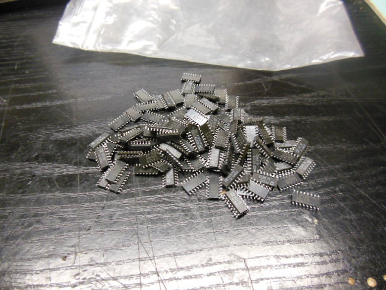

(#) q765 hozzászólása Máj 2, 2015 /
Pár hónapja hozzájutottam két tasak ilyenhez. Neten semmi nincs róla.
MOst van nálam fotógép, így gondoltam megkérdezem.
Az első képen :
ac175
h 9401
(alján Y4335 UDO2C MALAY)
Második képre meg nemjövök rá. Valami tanulószortiment? Még dióda is van bele fűzve. Vagy komplett monkoknak gyártották, hogy legyen mit válogatniuk? Látott már ilyet valaki?
(#) Kari55 válasza q765 hozzászólására (») Máj 3, 2015 /
„Második képre meg nemjövök rá. Valami tanulószortiment?”
Nem, ezek un. "bandázs"-olt alkatrészek az automata beültető gépekhez, a beültetés sorrendjében felfűzve..
A hozzászólás módosítva: Máj 3, 2015
(#) morgo válasza q765 hozzászólására (») Máj 3, 2015 /
Az első képen jó eséllyel 74AC175 van.
(#) q765 válasza morgo hozzászólására (») Máj 3, 2015 /
Mire használják? Mi az a "Flip-Flop" ?
(#) kadarist válasza q765 hozzászólására (») Máj 3, 2015 /
Más néven bistabil multivibrátor. Olvasnivaló.
(#) Bakman válasza q765 hozzászólására (») Máj 3, 2015 /
Leginkább egy egyszerű memória. A "D" lábra kerül az adat, ami 0 vagy 1 lehet. Az órajel felfutó élére ez az adat a "Q" kimenetre kerül, a másik kimeneten a "Q" negáltja, ellentetje lesz. Mindezt az állapotot addig megőrzi, amíg az órajel ismét usatítást nem ad erre (bemenettől függően) vagy a Reset bemenetén nem kap nullázást.
Nevezett IC-ben négy ilyen 1 bites tároló van, közös vezérlőlábakkal (Reset, Clock).
