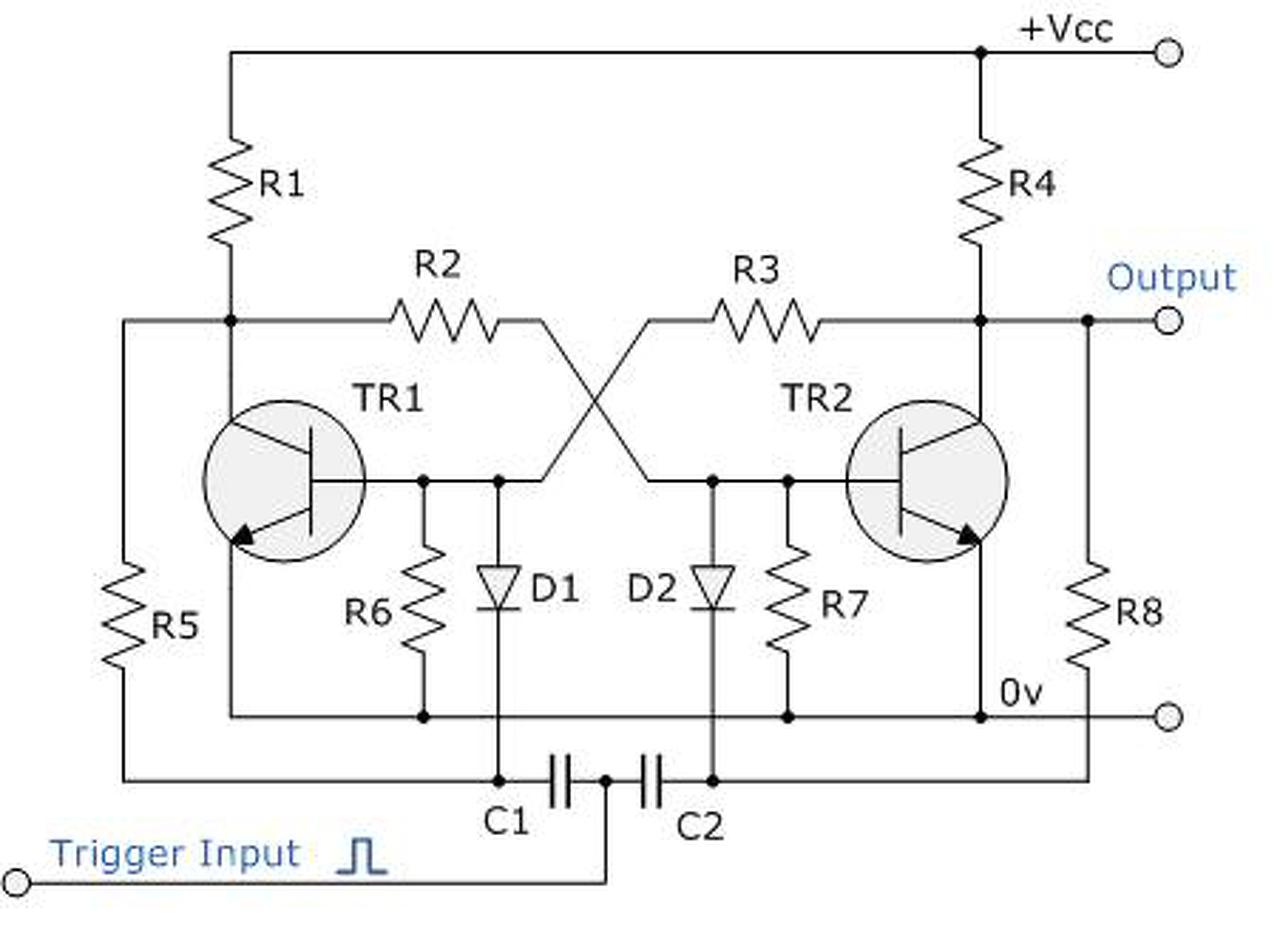

Ennek az IC-nek nincs olyanja, csak Reset. Amire te gondolsz, az az RS tároló. Nevezett IC-nek pedig négy D tárolója van. A bistabil multivibrátor is egy kicsit más. Csak egy bemenete és egy kimenete van. A kimenet billeg a bemenet vezérlésétől függően.

A legegyszerűbb flip-flopra mentem rá, mert az összes alfajta alapja ez az elrendezés. A D-típusú szimulációja: Bővebben: Link.
(#) Bakman válasza kadarist hozzászólására (») Máj 3, 2015 /
Értem én, de egy tárolót ne nevezzünk bistabil multivibrátornak, mert a kettő nem azonos, más-más feladat ellátására valók.

Jó, ne nevezd annak.
(#) pucuka válasza Bakman hozzászólására (») Máj 3, 2015 /
Pedig a bistabil multivibrátor egy elemi tároló kocka. Mi is lenne más, a statikus RAM -okban is ez van.
A bistabil áramköröknek is több fajtája létezik, attól függöen, hogy milyen bemeneti jelre működnek, de attól még bistabil áramkörök.

(#) Bakman válasza pucuka hozzászólására (») Máj 3, 2015 /
Egy tárolónak jellemzően minimum két bemenete és egy kimenete van, miközben a bistabil multinak csak egy bemenete és egy kimenete. Egy tárolóból lehet bistabilt csinálni, de itt nem ez a kérdés. Attól, mert egy valaminek két stabil állapota van, nem jelenti azt feltétlen, hogy az egy bistabil multivibrátor. Egy tárolónál a bemenetre adott jel jelenik meg a kimeneten (ilyen-olyan feltételek teljesülése után), míg a bistabil multi csak billegni tud.
A hozzászólás módosítva: Máj 3, 2015

(#) kadarist válasza Bakman hozzászólására (») Máj 3, 2015 /
Nem feltétlenül van egy bemenete, nézd meg ezt: Bővebben: Link. Szerintem itt fejezzük be ezt az egyébként is off vitát.
A bistabil multivibrátor akkor billeg, ha billegteted, Egy JK bistabil multivibrátornak 9 bemenete van, bármelyikről tudod vezérelni. De, csináhatsz neki 1 db (dinamikus, pl. CLK, de lehet egyszerűen egy nyomógomb is) bemenetet, akkor azon minden bemenetre érkező impulzusra az állapota átvált, és a két átváltás között tárolja az előző információt.
Mi ez, ha nem tároló?

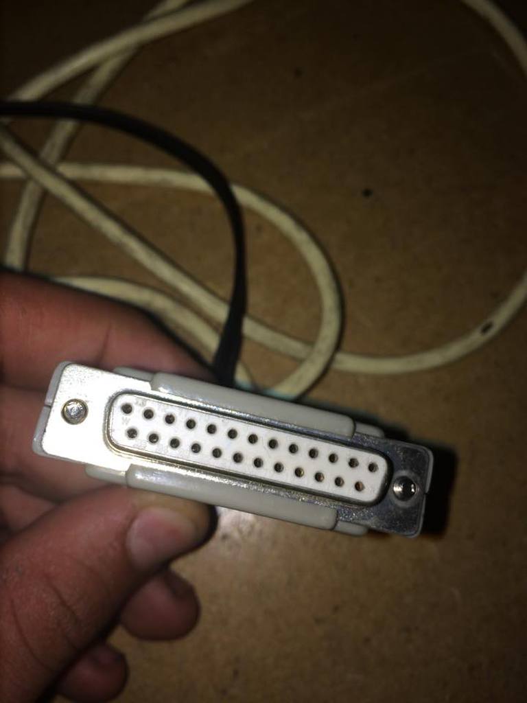

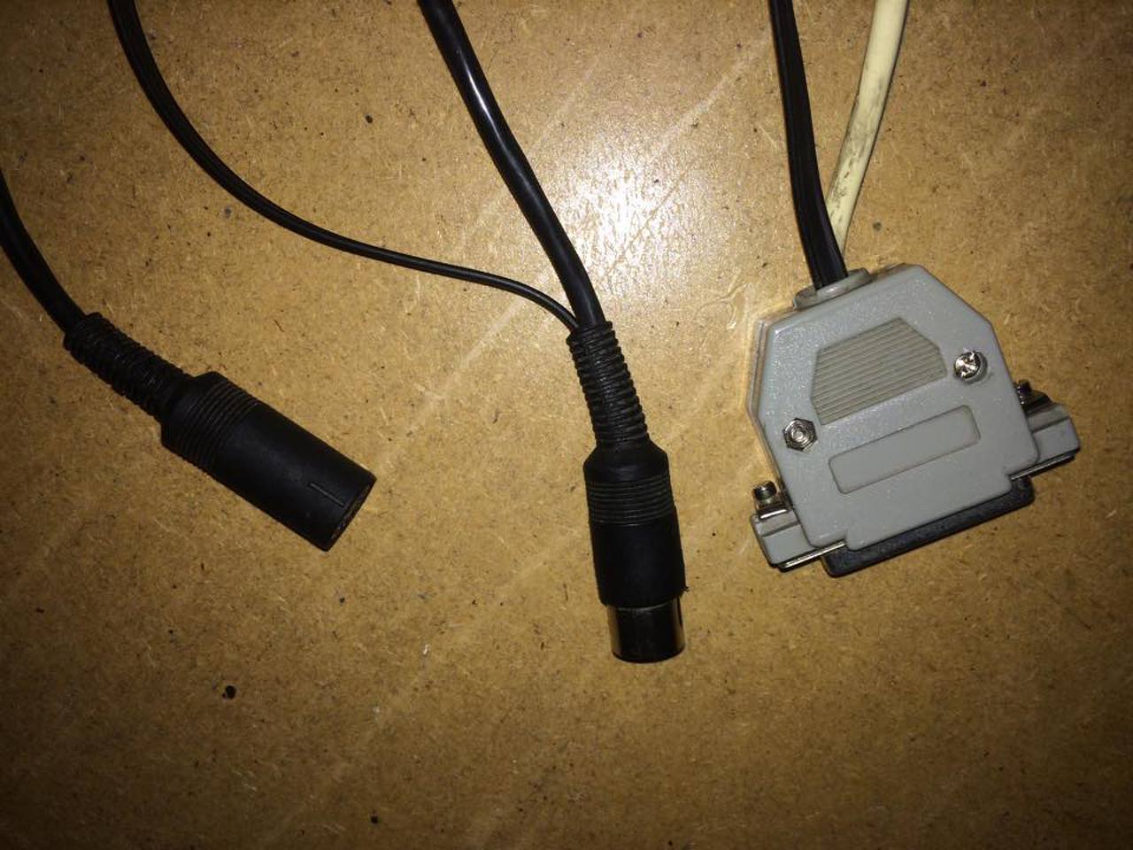

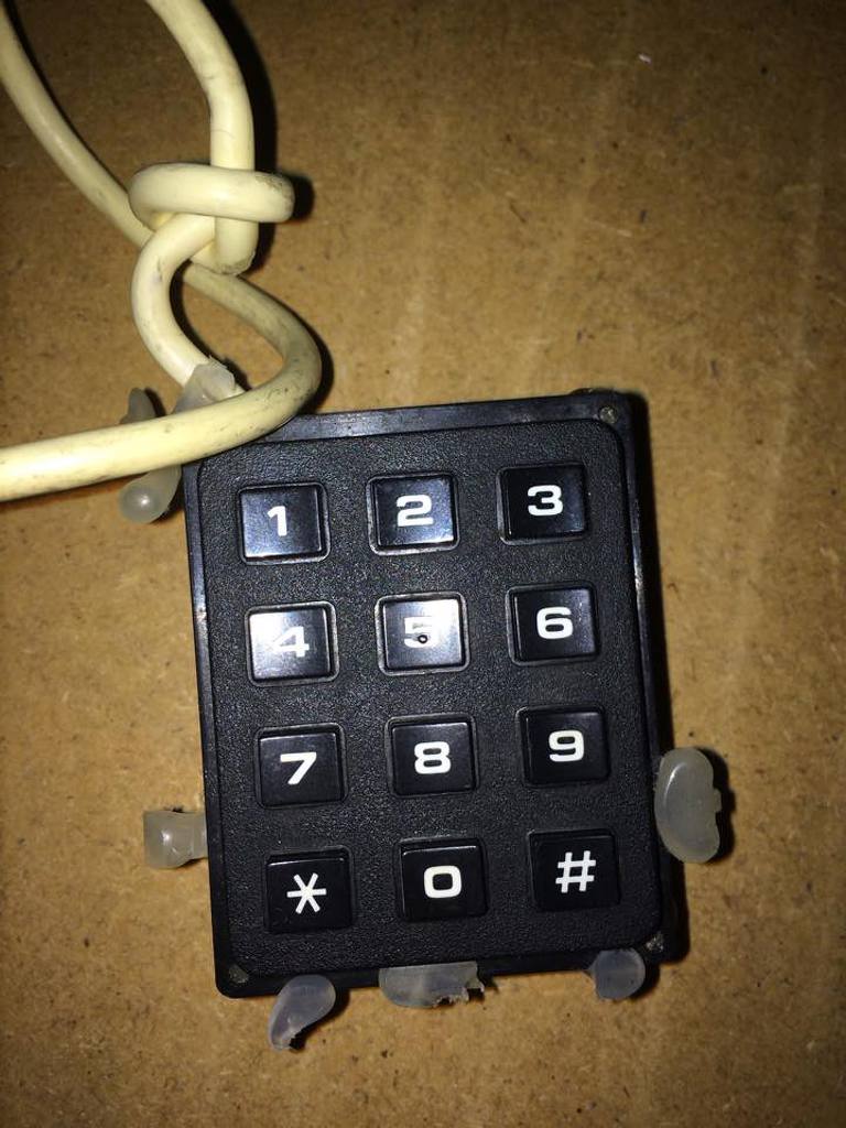

(#) batizisanya hozzászólása Máj 5, 2015 /
Ma kaptam egy matrix billentyűzetet, amin van egy kis áramkör.
A nyákra a
„KEYSTORM”
szó van írva, de nem találtam róla semmit.
Egy kábel "jön" ki belőle, annak a vége LPT csatlakozó.
Ötlet?
Előre is köszi!
Batizisanya
Ui.: Rakok fel képet is ha kell, csak most nem vagyok otthon.
A hozzászólás módosítva: Máj 5, 2015
(#) Chipmunk1960 válasza batizisanya hozzászólására (») Máj 5, 2015 /
Szia, Az véletlenül nem a régi széles soros-port lenne? Mert úgy lenne értelme.
(#) batizisanya válasza Chipmunk1960 hozzászólására (») Máj 5, 2015 /
Szia, de lehet, pillanat és rakok fel képet!
Ui.: Itt vannak a képek!
(#) kadarist válasza batizisanya hozzászólására (») Máj 6, 2015 /
Multiméterrel méregesd ki, mert más megoldás nem lesz.
(#) Chipmunk1960 válasza batizisanya hozzászólására (») Máj 6, 2015 /
Szia, Az valóban soros port, mert a paralelben a tüskék vannak a csatin. nagyon-nagyon régen adatrögzítők használtak ilyet a géphez kötve, de ennek telefon-tárcsázó kiosztása van, vagyis pont a fordítottja. Ezért adatrögzítők nem használhatták. elképzelésem szerint valami "call centeres" géphez lehetett kötve, a gyorsabb tárcsázás érdekében.
(#) kadarist válasza Chipmunk1960 hozzászólására (») Máj 6, 2015 / 1
Maradjunk annyiban, hogy nem soros meg párhuzamos, hanem egy 25 pólusú SubD anya csatlakozó.
(#) Hp41C válasza batizisanya hozzászólására (») Máj 6, 2015 /
Vedd le a házat a DB25 -ről. Hányas pontokra vannak kötve a vezetékek?

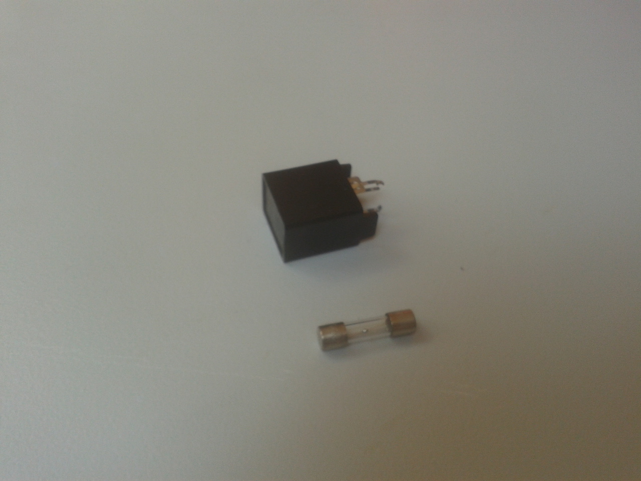

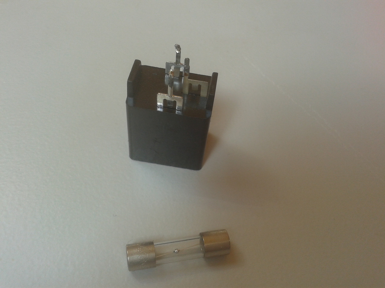

(#) gernerakos hozzászólása Máj 6, 2015 /
A képen látható alkatrész micsoda? (Nem a biztosíték )
A tetejére pdc 9r0 tks0601 van írva.
(#) vargaf válasza gernerakos hozzászólására (») Máj 6, 2015 /
Ez egy televízió lemágnesező körében lévő PTC.
Üdv.: Feri
(#) gernerakos válasza vargaf hozzászólására (») Máj 6, 2015 /
Rendben, köszönöm!
(#) Chipmunk1960 válasza kadarist hozzászólására (») Máj 6, 2015 /
Akkor elnézést, romlik a szemem. Nem akartam senkit félrevezetni.
Nem a szemeddel van a baj, hanem az elnevezéssel.
