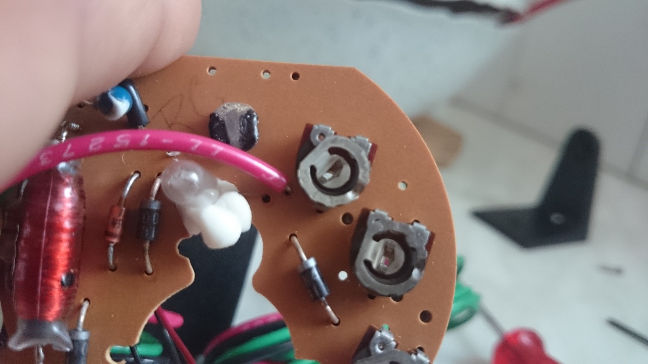

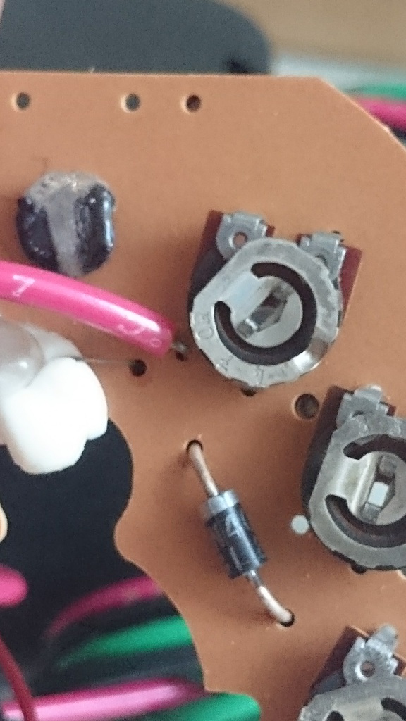

Kezdeném azzal, hogy teljesen sükebóka vagyok az elektronikához és arról lenne szó, hogy van egy fordulatszámmérőm, amin lehet választani 4-6-8 hengeres üzemmódot, de nekem kispolskiba kéne, ami ugye 2 hengeres, szóval át kell alakítanom. Erről annyit tudok, hogy elég kicserélni egy ellenállást fele annyira és már jó is lesz nekem, szóval szétkaptam, de nem sok információt tudtam meg az ellenállásokról, valaki csak felismeri, csináltam képeket elvileg ezt a kör alakú izét kell kicserélnem (azért van 3 mert ugye a 3 módhoz kell) a 4 hengeres részre csak ennyi van ráírva: 4 7 OR. Ha valaki tud rá megoldást kérem segítsen, ha nem, akkor úgy tudom, hogy egy "jelkétszerezővel" is megoldható, de erről fogalmam sincs, hogy micsoda, szóval, ha valakinek van tippje, akkor adhat segítséget.
(#) Meszizoli válasza trefasnyul hozzászólására (») Aug 2, 2015 /
Ne csinálj vele semmit. Kösd be, indítsd el. Ha működik akkor alapjáraton állítsd addig a kör alakú tárgyakat / potencióméter, állítható ellenállás/, amíg kb. jó értéket mutat. Ha jól sejtem ez egy ledes műszer. 500 fordulatonként plussz egy led világít. Vagy látványosabb ha úgy állítod hogy kihúzatva világít az összes. Csak mert 4000 fölött úgysem használja senki.. A kérdésedre pedig: 470 Ohm-os ellenállású potencióméter. Tekergetéssel 0 és 470 Ohm között változtatható az ellenállása. A műszer pontosságával ne foglalkozz! Az nincs neki..
(#) trefasnyul válasza Meszizoli hozzászólására (») Aug 2, 2015 /
Köszönöm a választ, nem ledes, hanem analóg, de, akkor megnézem, hogy ez akkor tényleg állítgatható-e Ha esetleg nem, akkor jelkétszerezésben tudsz segíteni?

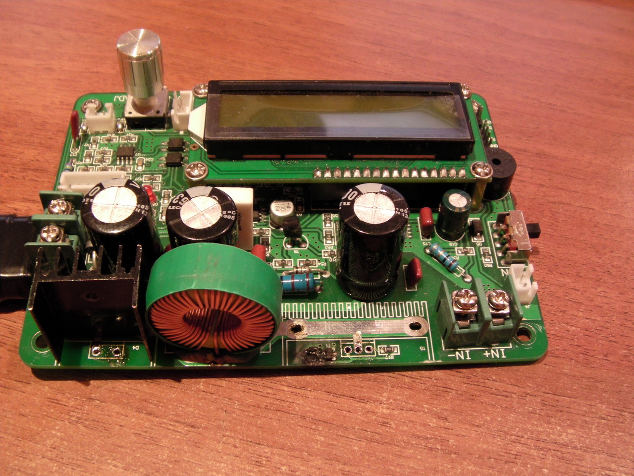

(#) sunside hozzászólása Aug 3, 2015 /
A fórumtársak segítségét szeretném kérni.

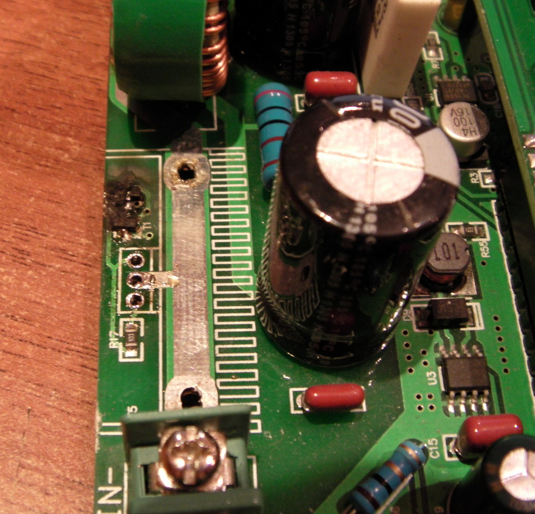

A képen látható step-down konverter eddig hibátlanul ment, viszont tegnap délután kijött belőle a működtető füst.
A többi rész megy most is, a FET se szállt el, csak a második képen (nem) látható 2 tranzisztor.
Ha a tagok között van valakinek ilyen és megosztaná velem, hogy a *szén* helyén mi van, azt nagyon megköszönném.
A pontos tipus:ZXY6005

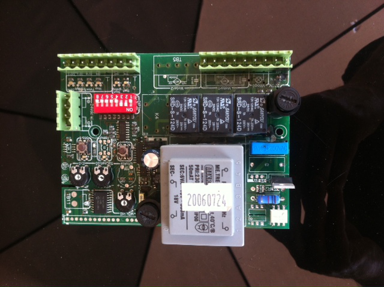

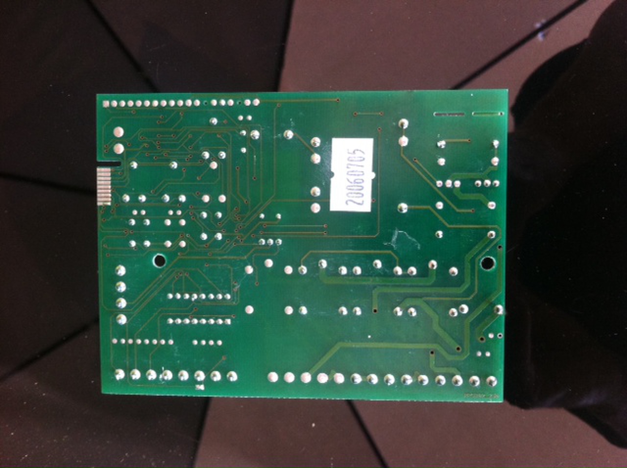

(#) zolika60 hozzászólása Aug 5, 2015 /
Ez a kérdés nem egészen arról szól ami a cím, mert tudom, hogy a képeken látható elektronika egy kapunyitóé. Mivel típusszáma nincs arra kérném aki felismeri, írja meg milyen gyártmány, vagy hol tudnék ilyet szerezni.
(#) Buvarruha válasza zolika60 hozzászólására (») Aug 5, 2015 /
Miféle kapunyitóban volt?
(#) zolika60 válasza Buvarruha hozzászólására (») Aug 5, 2015 /
Ezt szeretném kideríteni, nincs típus rajta. Ez egy egymotoros tolókapu.
(#) Remci válasza zolika60 hozzászólására (») Aug 5, 2015 /
Talán Eco-1, kb 9-10 éves
(#) zolika60 válasza Remci hozzászólására (») Aug 5, 2015 /
Az lehet, körülbelül olyan korú.
(#) Chipmunk1960 válasza zolika60 hozzászólására (») Aug 5, 2015 /
Szia Zoli, Ezek általában javíthatók, a legtöbb gondot a pára, vagy beázás okozta zárlat csinálja. Mintha ennek is meg lenne égve a jobb sarka. Ha kell segítek, javítottam már párat, csak keress egy topicot. Üdv: MIke
(#) zolika60 válasza Chipmunk1960 hozzászólására (») Aug 5, 2015 /
Köszönöm a felajánlást, de nem az enyém, hanem egy kollégámé, aki mindenképp újat szeretne. Valóban meg van égve a 230V-os bemenet környékén. Ha még is javítás lesz belőle megkereslek.

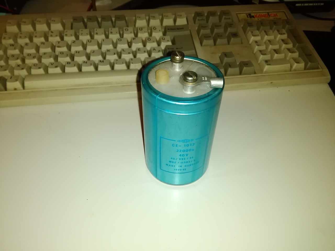

(#) matyivagyok hozzászólása Aug 5, 2015 /
A mellékletben csatolt kondin melyik lehet a negatív láb? Csak ez a felirat van az egyik oldalán semmi más.
(#) Gafly válasza matyivagyok hozzászólására (») Aug 5, 2015 /
Amelyik a házzal egyben van.
(#) papus51 válasza matyivagyok hozzászólására (») Aug 6, 2015 /
Egy 25 éves elkónál lehet, hogy már teljesen mindegy.

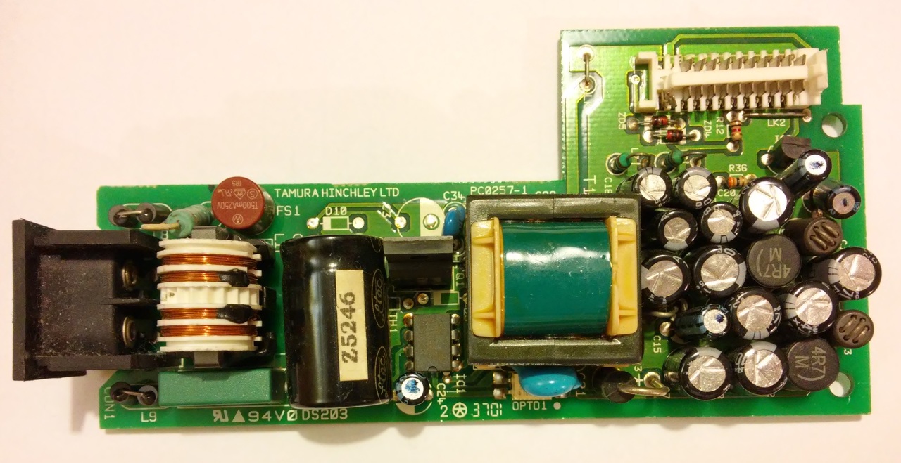

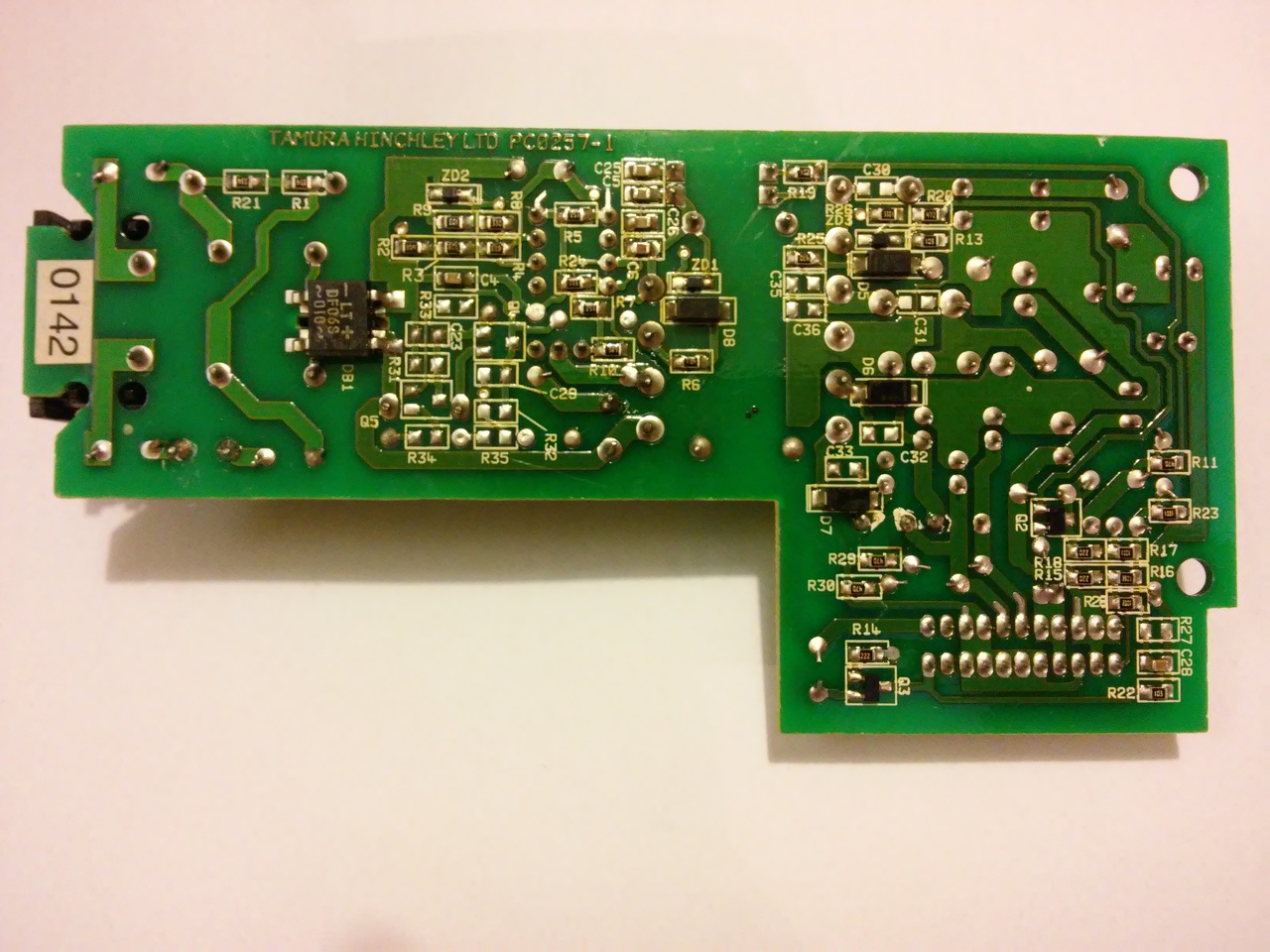

(#) Leadtek hozzászólása Aug 8, 2015 /
A képeken látható tápegységről van bárkinek bármi információja? Ami a lényeg lenne, hogy a kimeneti csatlakozón hol és milyen feszültségek vannak illetve az ágak mennyire terhelhetőek.
