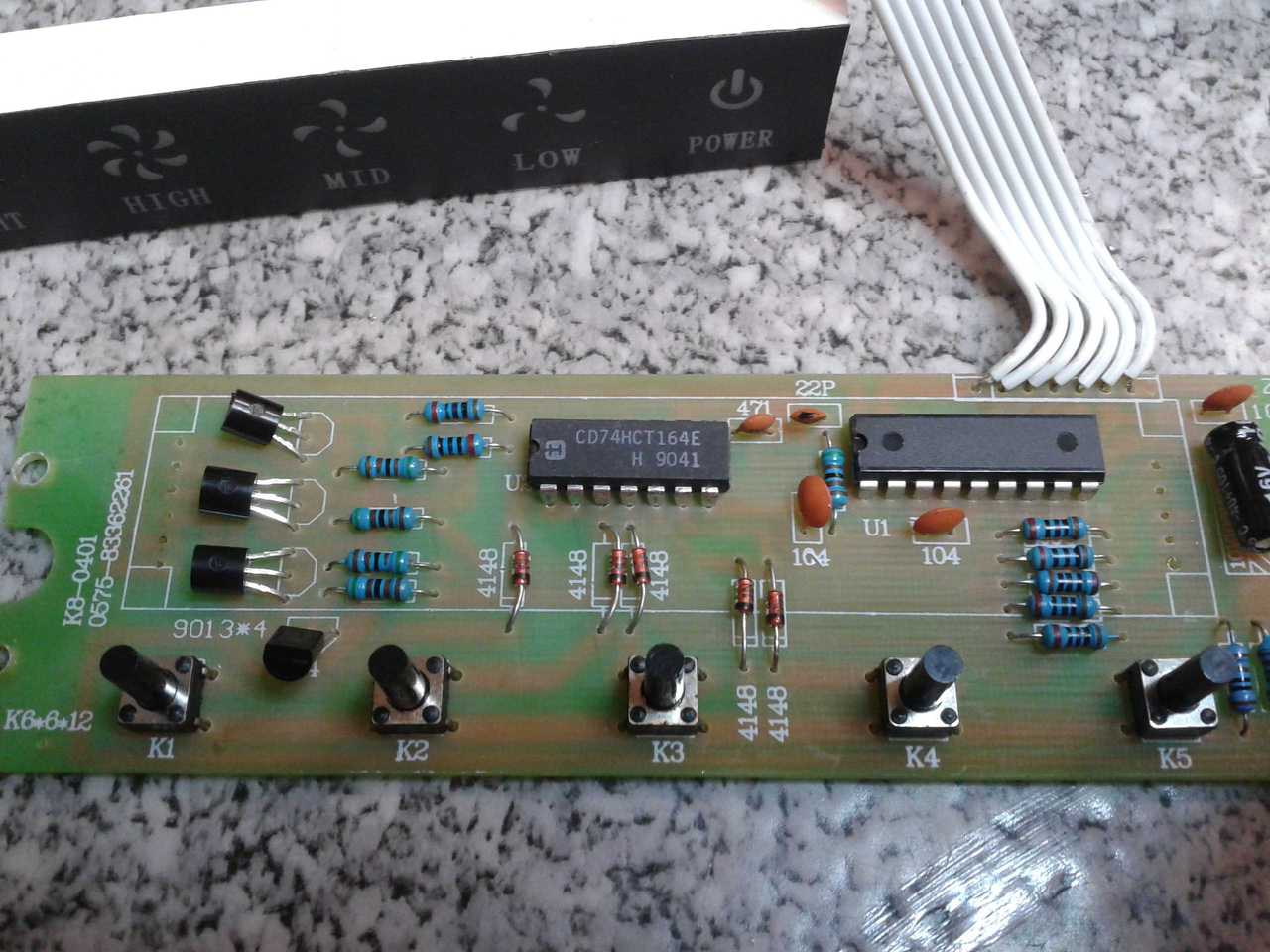

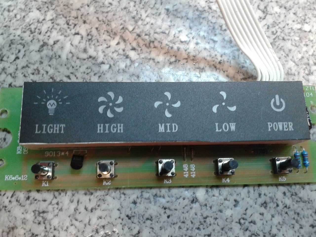

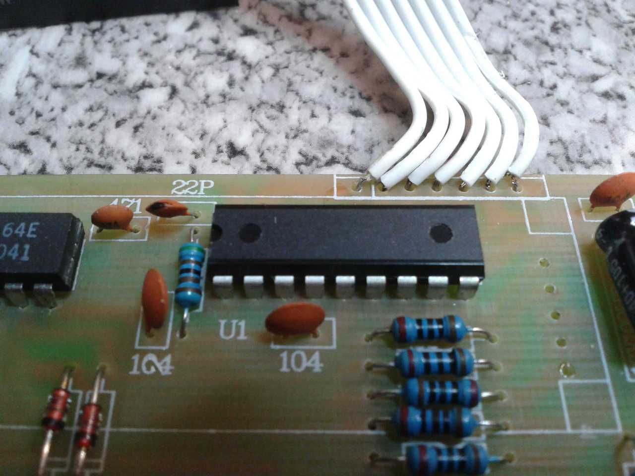

Némi segítséget kérnék, hátha valaki javított már ilyet:
Egy Vinchi Classic HO-002L elszívó.
Az alapvető hiba az, hogy a gazdi áthelyezés közben elvágta a kábeleket, majd fordított sorrendben kötötte össze őket.
Van a panelon egy IC (U1) amit nem tudok beazonosítani, a CD74HCT162-t már cseréltem, a "noname IC" talán egy tranzisztormező (ULN?) lehet vagy valami speciális IC. Mérve nincsen más hiba, táp is jó.
A hozzászólás módosítva: Nov 3, 2015
(#) Buvarruha válasza waterbear hozzászólására (») Nov 3, 2015 /
Nem lepődnék meg, ha mikrokontroller lenne. Szerintem vesd össze a lábkiosztását (táp, föld stb) valami pic, vagy AVR vezérlővel.

(#) waterbear válasza Doky586 hozzászólására (») Nov 3, 2015 /
Kábelezést már helyreállítottam, csak utána javítottam.
Hááát, szervizben dolgozom, de a cserepanel olyan nekünk is, mint egy álom.... normál esetben lehetne, ha lenne szervíz háttér, dokumentáció... így csak a javítás marad.
Vagy az átalakítás, mert az IC pár relét vezérel meg led kijelzőt hajt meg.

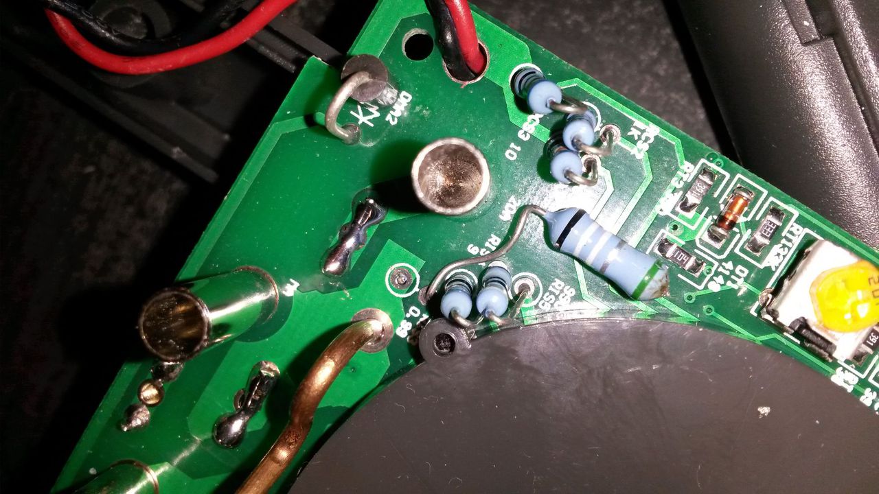

Segítséget kérnék ellenállás beazonosításában. Tőből kiszakadt az ellenállásból a lába, megforrasztani nem tudom. Mivel multiméterben van a sérült ellenállás, gondolom pontosan olyat kell belerakni értékre/ toleranciára. A gondom az, hogy két multiméterrel is más értéket mértem rá. Az egyik 1,2Ohm-ot mért, a másik 1,7Ohm-ot. Színkód alapján próbáltam beazonosítani, de a kalkulátor nem is ajánl fel olyan színeket.
Köszönöm a segítséget!
(#) vargaf válasza almacsutka hozzászólására (») Nov 5, 2015 /
A panelen lévő felirat alapján 0.99 ohm.
Üdv.: Feri
(#) eSDi válasza almacsutka hozzászólására (») Nov 5, 2015 /
Fel van szitázva a panelra az érték is. Ha jól látom 0.99 Ohm. (A színek alapján is az, 0.5%-os tűrésű) Ilyet nehezen fogsz találni. De ha találsz is, utána kalibrálni kell a műszert, ami nem kis feladat.
(#) proli007 válasza almacsutka hozzászólására (») Nov 5, 2015 / 1
Hello! Ha egy 1ohm-ot és egy 100ohm-ot párhuzamosan kötsz, akkor kb. 0,99-ohm-ot kapsz. Feltéve, hogy az értékük tényleg ekkora. Mezei multiméterrel nem lehet egy ilyen ellenállást megmérni. Ismert áramot átfolyatva rajta és a két kivezetésén feszültséget mérve kiszámítható az ellenállás értéke. De elnézve a "precíziós műszert", veszel másikat, vagy megreszeled az ellenállás végét és a kivezetés kupakja megforrasztható. Maximum fordítva teszed bele az ellenállás két végét..
