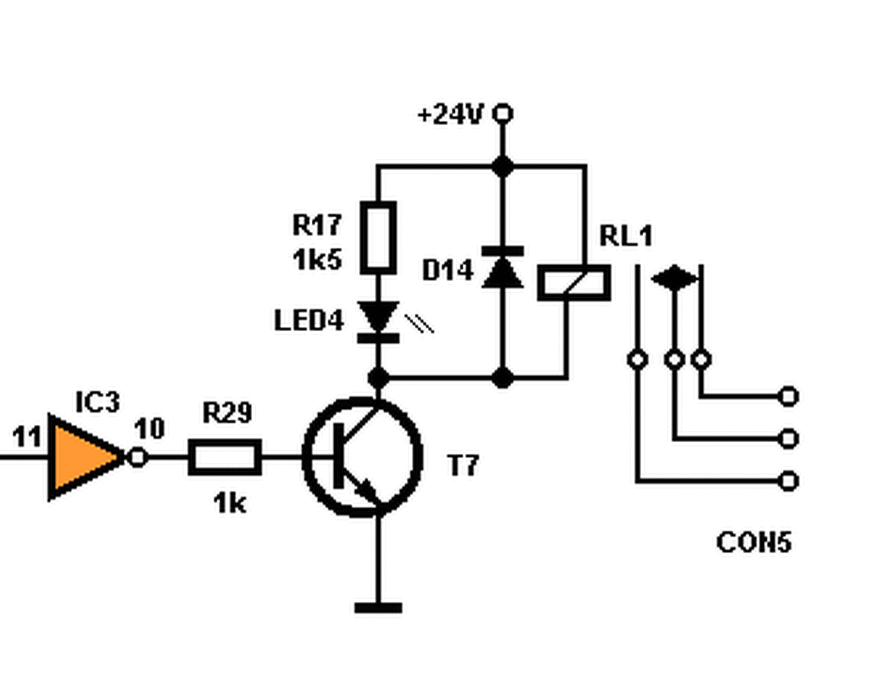

Már a kérdésből éreztem, hogy másról lesz szó. Te a nyomtató port kimeneteit akarod vezérlésre használni, hogy bírjon némi terhelést. Az egyik rajzomból kivágott részlet alkalmas a feladatra. Az IC3 10-es lába a port egyik bitjének felel meg, a relé helyett tehetsz kisebb motort. A 24V a relé tekercsének felel meg, ha a motorod 6V-os, akkor oda annyit táplálj. A tranzisztornak kell elbírnia a motor áramát, aszerint kell megválasztani - nagyobb áramokhoz logikai FET szükséges (vagy két tranzisztorral darlington kapcsolás).

Köszönöm a segítséget! Még nagyon kezdő vagyok, úgyhogy egy kicsit letudnád nekem butítani?

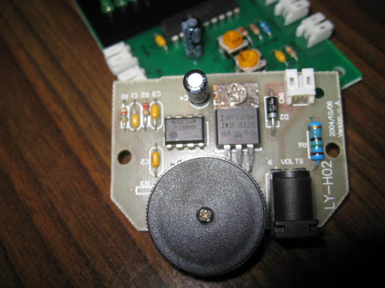

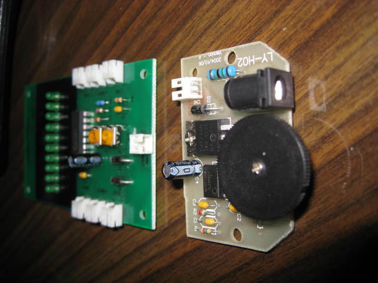

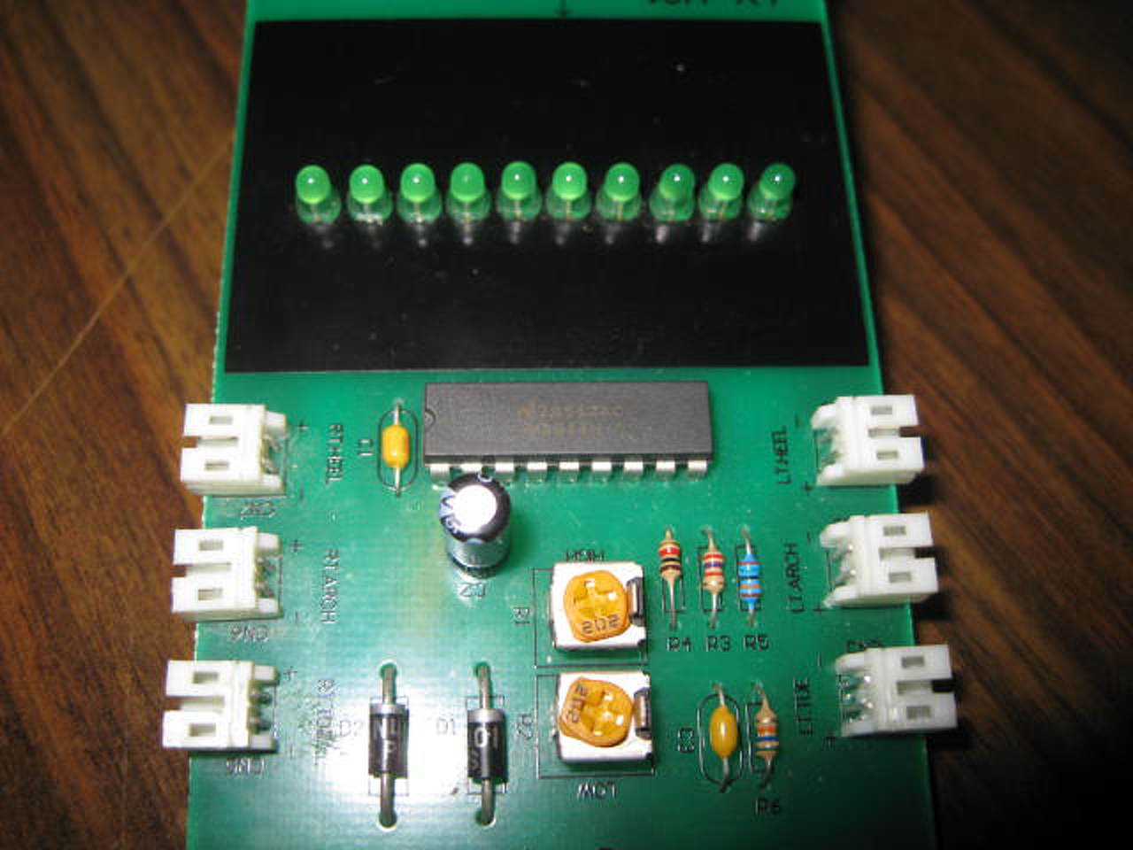

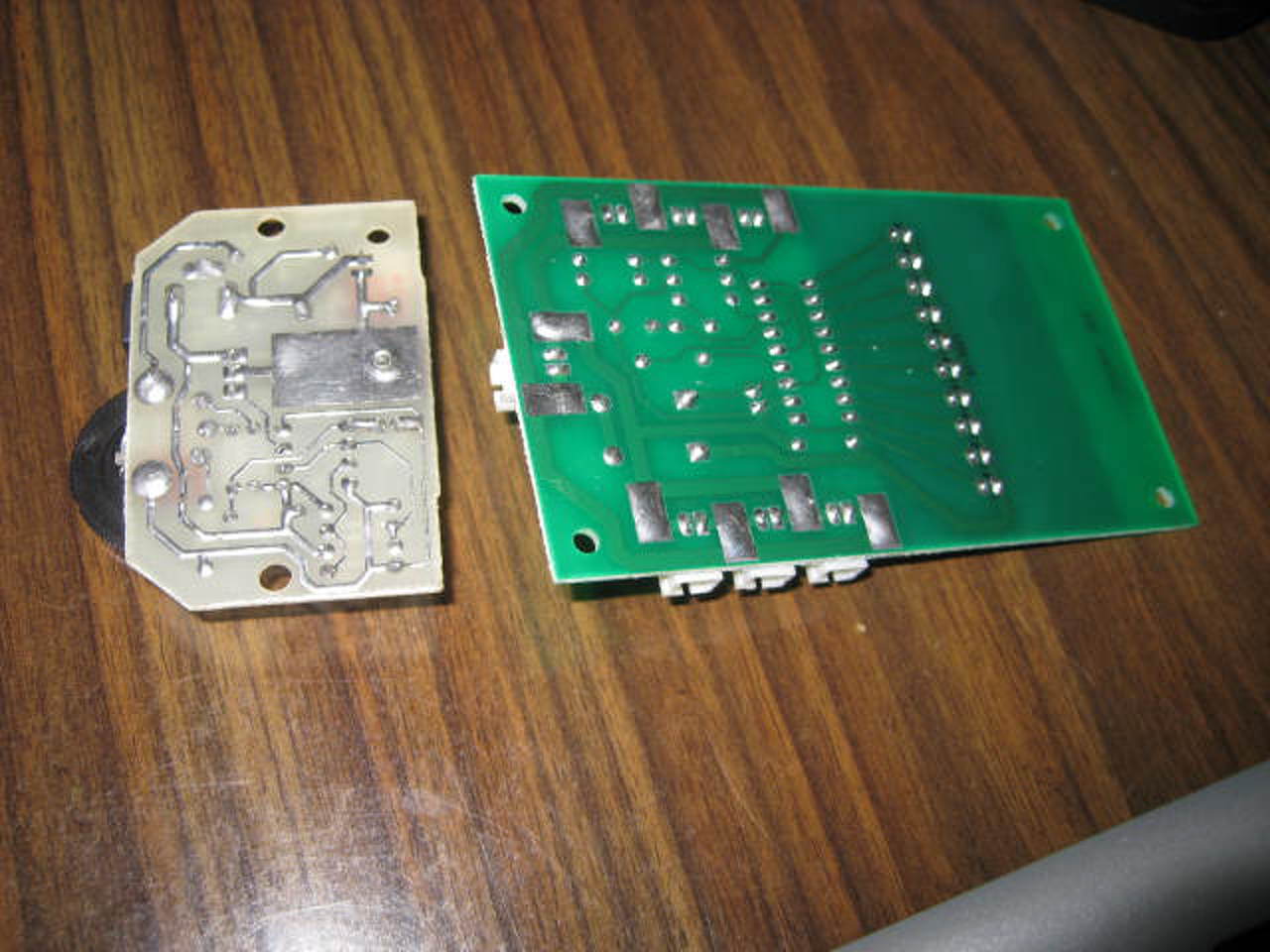

Ha van köztetek aki felismeri ezt a dolgot, kérem homályosítson fel. A két nyák össze van kötve. Gondolom az egyik a táp panelja, mert van rajta egy TLC555 és egy IRFZ34N. A másik panelen a ledek vannak és 6 csatlakozó, ami 6 db szabadon forgatható mágneses golyókhoz megy. Ez valami egészség hülyeség (mert a lábakat kell rátenni a mágnesek fölé) de nem működik. Gondolom a mágnesek forognak ide-oda és aki bolond az elhiszi, hogy ér is valamit. Viszont jó drága volt és a gyártó sem derül ki. Az IRFZ alapból melegszik, akkor is ha a másik panel le van húzva róla. Nem tudom az-e a rossz de arra gondolok, hogy talán igen. Az elektronikai boltban IRFZ 34N (ami nem volt nekik) helyett 44-est adtak, mondván, hogy az erősebb. Ami igaz is de az ellenállása vagy 15-20 Mohm míg a 34-nek csak 0, valahány Ohm. Gondolom nem mindegy. Az egész egy pár Voltos dugasztápról meg. A probléma típushiba lehet mert van egy másik elektronika is, aminek szintén ez a baja. Mondjátok, mi lehet ez és hogyan működhet?
A hozzászólás módosítva: Jan 4, 2016
(#) Bakman válasza lefituta hozzászólására (») Jan 4, 2016 /
15-20 mOhm lesz az. 15 mOhm = 0,015 Ohm.
A harmadik képen lévő IC micsoda? Nem tudom elolvasni. LM3914 vagy LM3915?
(#) lefituta válasza Bakman hozzászólására (») Jan 5, 2016 /
LM3915 de gondolom ez csak a Ledeket vezérli. Igen, mOhm lesz valóban csak megtévesztett, hogy az egyiknél a datasheet Rds(on) 0,040 Ohm ír a másiknál Rds(on) 17,5 mOhm. Ezt néztem Mohmnak . De sajna nem tudom mi ez és hogyan kell működjön, illetve, hogy valóban az IRFZ a rossz mert melegsziK? Mindenesetre, máris okosabb lettem a hozzászólásod által.

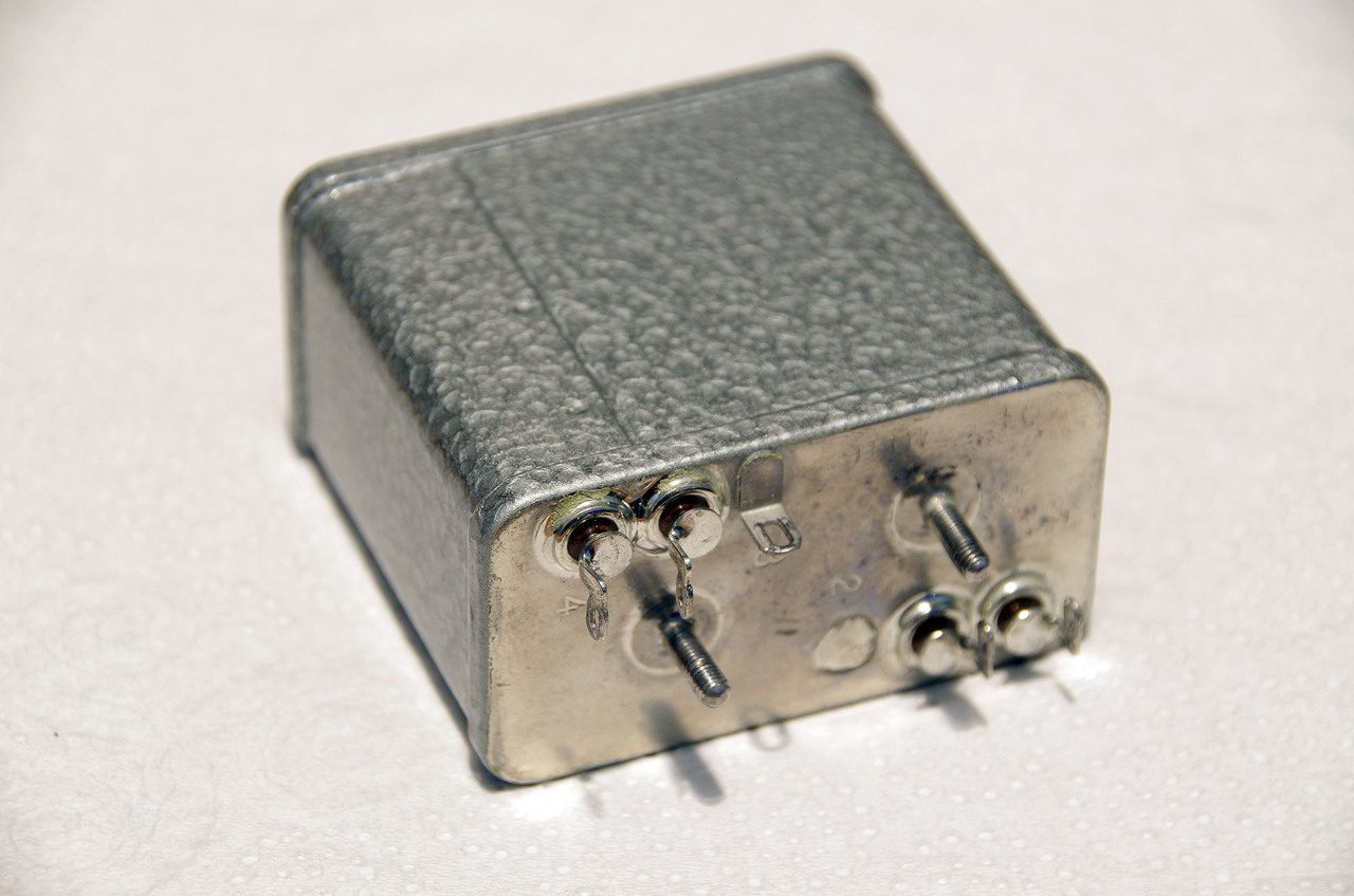

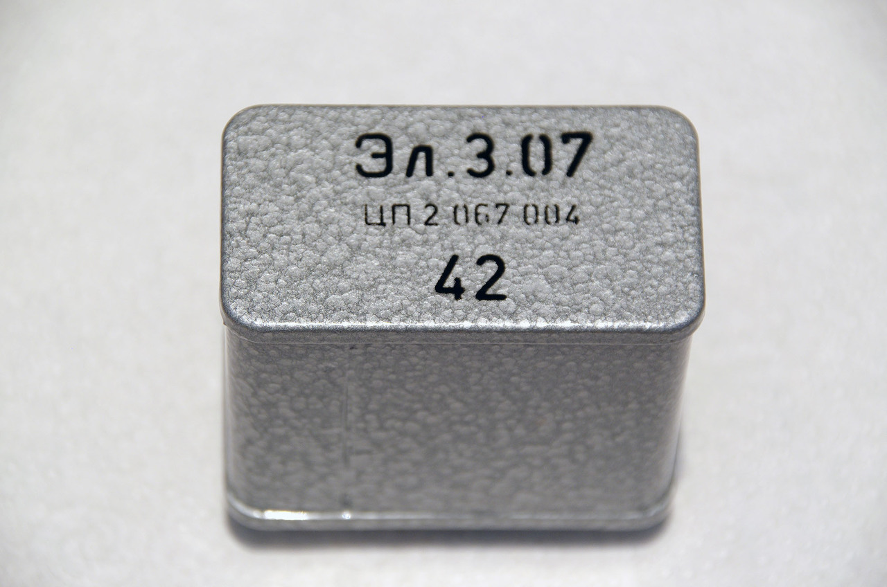

Meg tudná vki mondani hogy ez mi?
Nem igazán értek hozzá csak be kellene azonosítsam.
A segítséget előre is köszönöm.

Bár pont ilyet nem láttam, de szerintem szovjet katonai relé. Mérjél ellenállást a lábak közt, abból kiderülhet melyik a behúzó tekercs. De lehet illesztő trafó is...

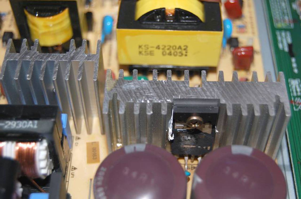

Sziasztok! Talán ebbe a kategóriába tartozik. Segítséget szeretnék kérni.
Adott egy Thomson DPL680HT házimozi erősítő, a végfok táprészén az U1 jelű 5 lábú alkatrész szétment.
Nem olvasható a típusa. Nem találtam használható rajzot hozzá. Válaszokat Köszönöm!
(#) Sebi válasza diablo01 hozzászólására (») Jan 7, 2016 /
Valamilyen STR vagy STRS szabályzó IC. Az a baj, hogy ugyanilyen tokozással legalább 50 féle létezik.
(#) kadarist válasza diablo01 hozzászólására (») Jan 7, 2016 /
Itt van rajz hozzá. Várd meg, amíg a "processing" helyén megjelenik a "Get Manual" felirat, majd kattints rá.
(#) kadarist válasza kadarist hozzászólására (») Jan 7, 2016 /
Bár ha jól látom, akkor a tápegység nincs benne. A lerobbant darab nincs meg?
