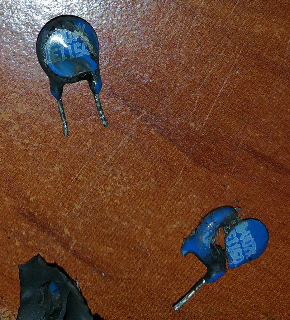

Valaki tudna segíteni ennek a vdr beazonosításában?
Egy pc tápban van és 220ról át lett kapcsolva 110vra. remélem csak ez a két alkatrész sült meg.
vdr-el még nem volt dolgom és tanácstalan vagyok.
Megbontottam egy más típusú másik tápegységet is de nem találtam benne ehhez hasonló alkatrészt. Még vdrt se nagyon :\ Létezhet?
(#) kadarist válasza gabio222 hozzászólására (») Jan 8, 2016 /
Próbáld ki ezek nélkül, mert a túlfeszültségvédő nélkül is működőképes a tápegység.

(#) Jaedong válasza gabio222 hozzászólására (») Jan 8, 2016 / 1
150V ac, 20% tűrés határú, ólommentes mov. V07K150 ADATLAP
Másik tápegységben azért nem találtál ilyen alkatrészt, mert az olcsó (általában kínai) dolgoknál az ár minél lejjeb szorítása fontos (megbízhatóság/biztonság/hatákonyság általában jóval alacsonyabb priorítást élvez...), úgyhogy sok mindent elhagynak.

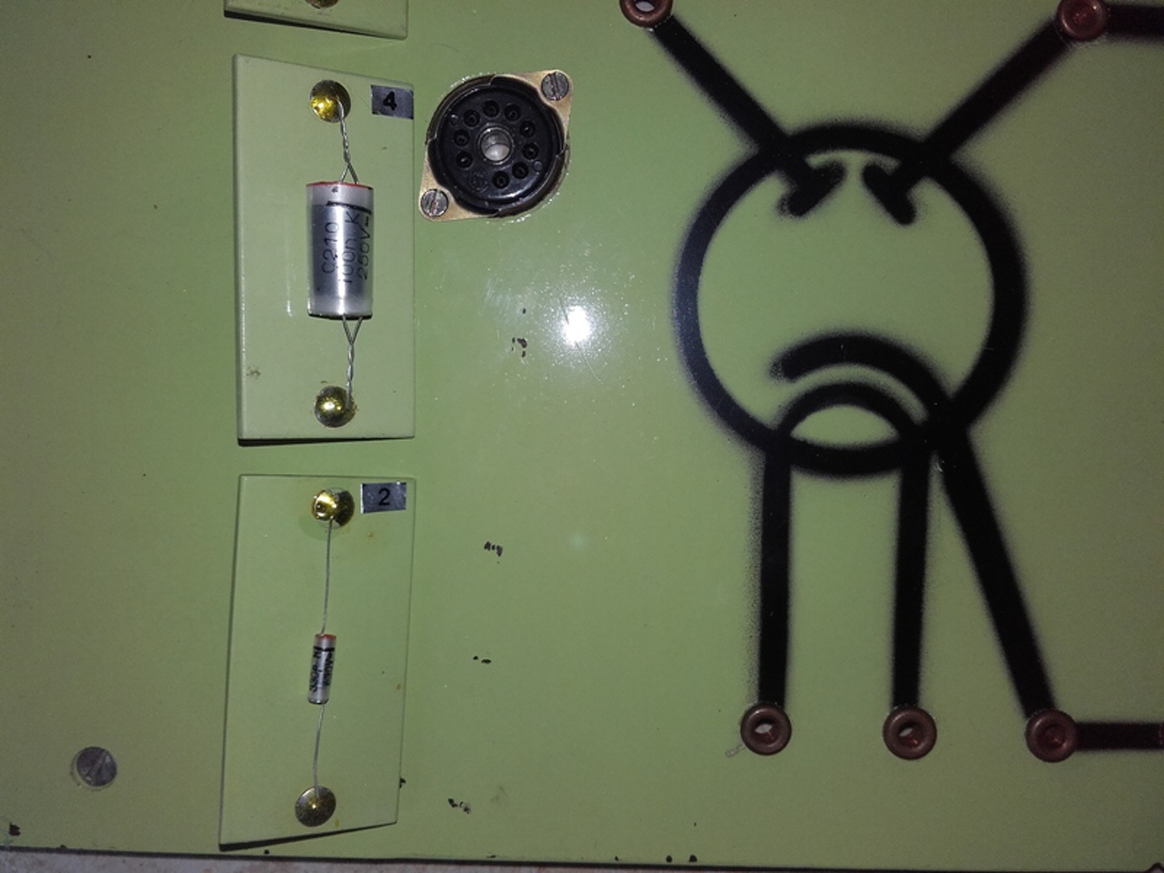

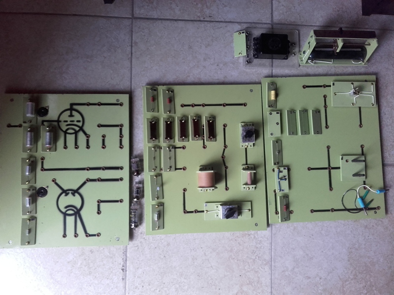

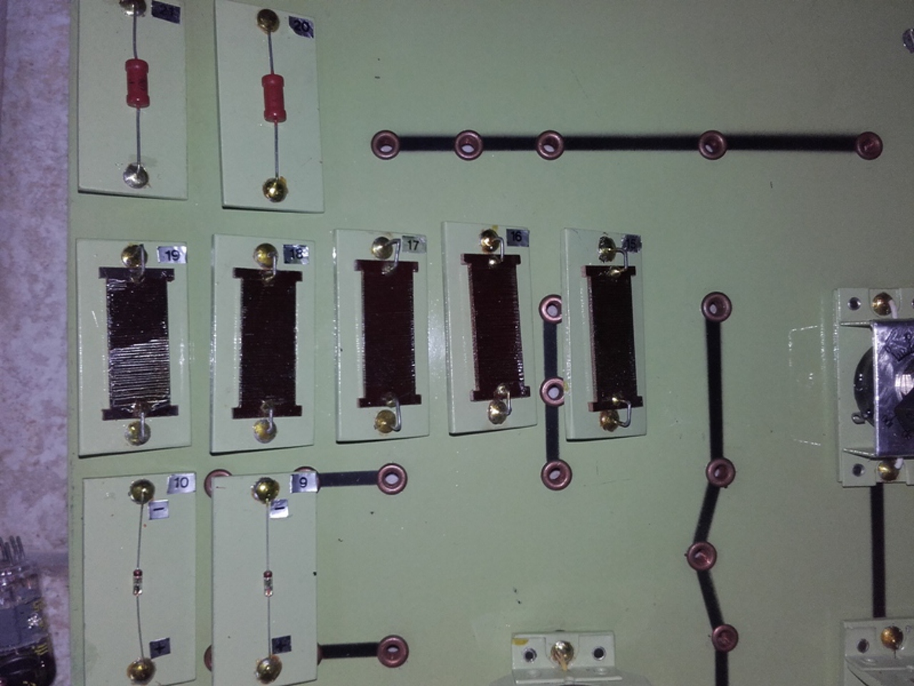

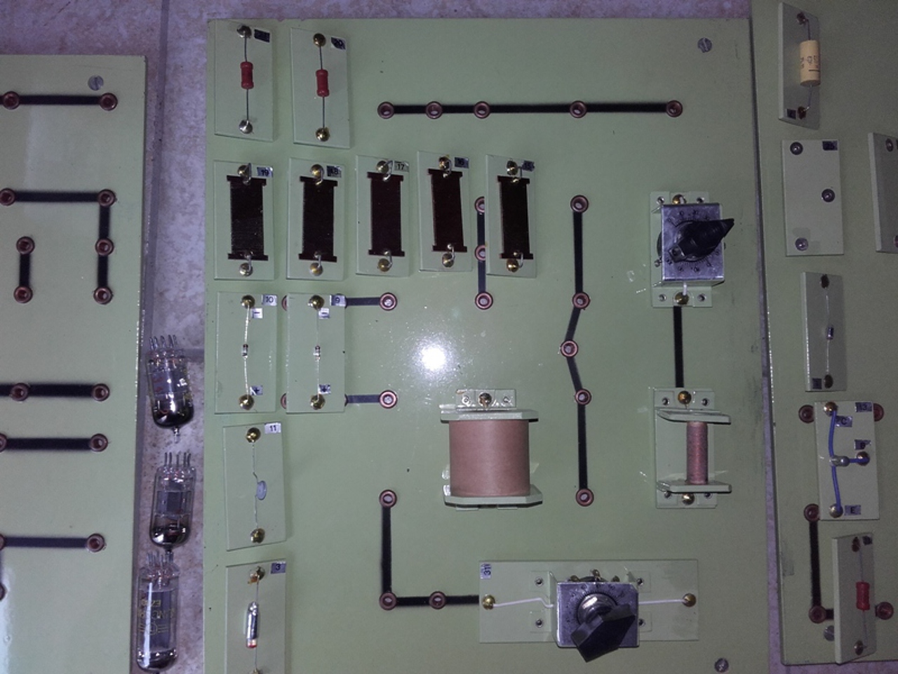

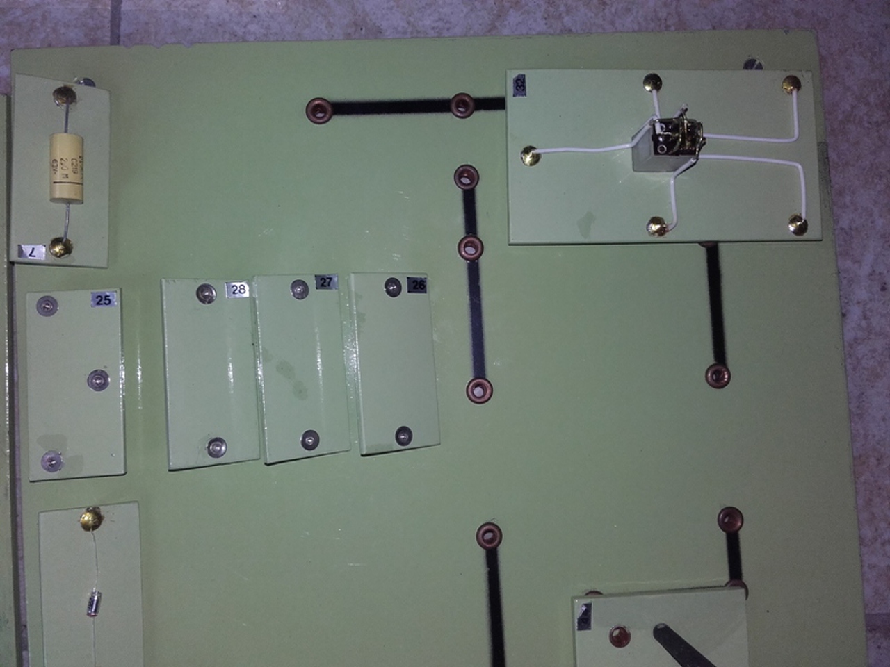

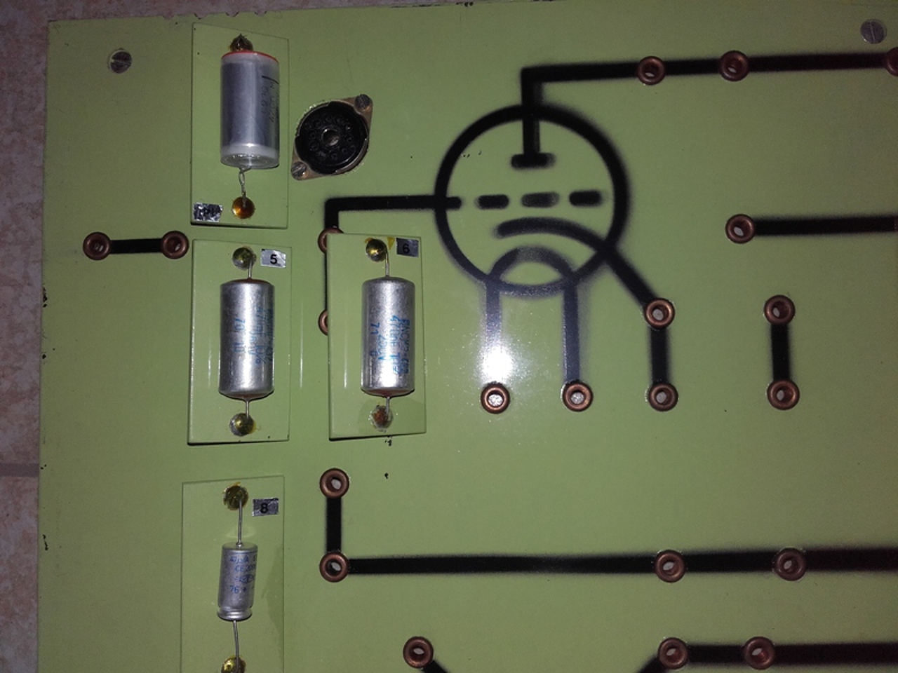

Nemrégiben ezt a érdekességet sikerült találnom nagy szülők házában. Mivel nem igazán értek az ilyenhez a segítségeteket szeretném kérni, hogy mi micsoda és mire való. Szeretném rendeltetésszerűen összerakni, hogy úgy nézzen ki ahogy kitalálták, ne pedig egy lemez dobozban menjen tönkre.
Köszönöm előre is a segítséget.
Üdv,
Sanyi
(#) Temela válasza sandortoth hozzászólására (») Jan 9, 2016 /
, ha edig nem érdekelt az ilyesmi, akkor kár lenne... Szerinttem gyűjtőknek kínáld eladásra/megvételre. Azt gondolom, hogy egy egyszerű tápegység része, de kell hozzá trafó is.

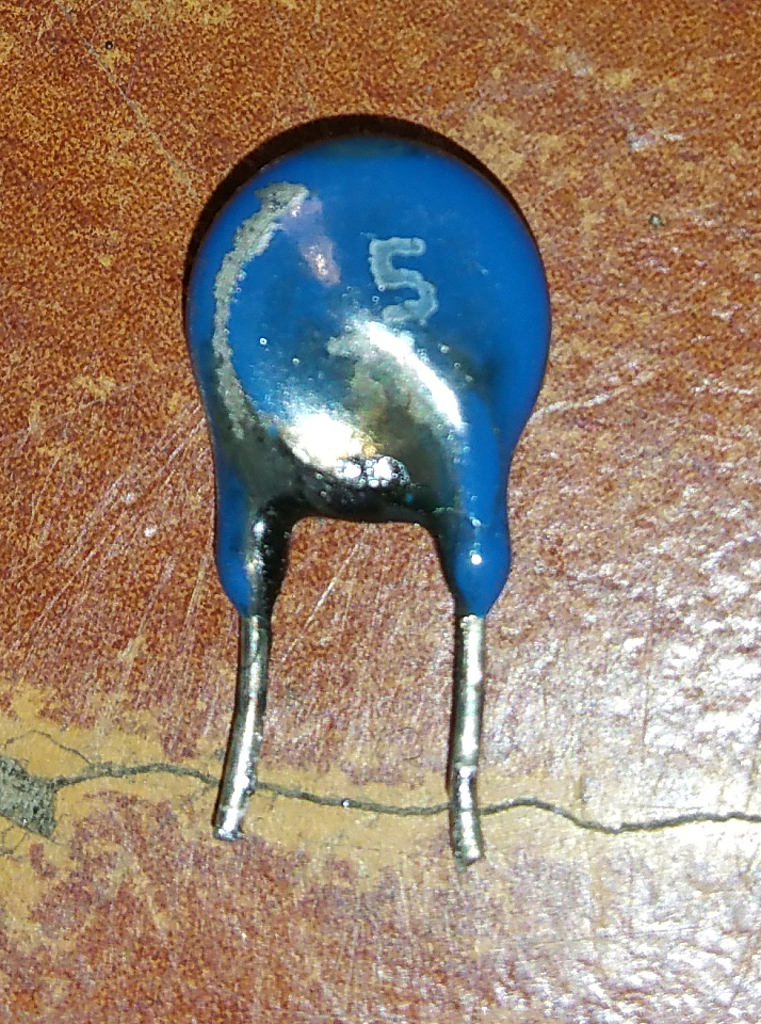

Adott egy alkatrész, amiről annyit tudtam kideríteni, hogy elvileg Philips gyártmány.
VA12184-es típusszámmal.
Sajnos a keresőm semmi használható információt nem talált ezzel kapcsolatban, csak egy hqelektronika oldalt, ahol adatlap sajnos nincs.
Ebből a kék színűből van.
Tudnátok segíteni ennek az alkatrész adatainak megállapításában?
Köszönettel!
(#) Bakman válasza Zalkodi hozzászólására (») Jan 9, 2016 /
Ez egy infravörös LED, ha minden igaz.
(#) Zalkodi válasza Bakman hozzászólására (») Jan 9, 2016 /
Igen, nagyon úgy tűnik.
Szerencse, hogy a szenzorból kértem.
Szerinted egy kb 40Hz-es infra jelet figyelni megoldható vele ha a fény hatására a lábain lévő feszültséget figyelem?
(#) Ricsi89 válasza sandortoth hozzászólására (») Jan 9, 2016 /
Iskolákban használtak régen hasonló kísérleti panelokat. Ezeken egyszerű áramköröket dugdostak össze és prezentálták működésüket, illetve műszerrel lehetett mérni rajtuk.

(#) Bakman válasza Zalkodi hozzászólására (») Jan 9, 2016 / 1
Elvileg a LED fordítva is működik, tehát ha fényt kap, feszültség mérhető a lábain, de ez olyan kicsi, hogy egyszerű, otthoni körülmények között alig különböztethető meg a környezeti zavartól. 40 Hz-es jelre kb. bármelyik fototranzisztor jó, amelyiknek van infraszűrős burkolata (szabad szemmel nézve szinte átlátszatlan fekete).

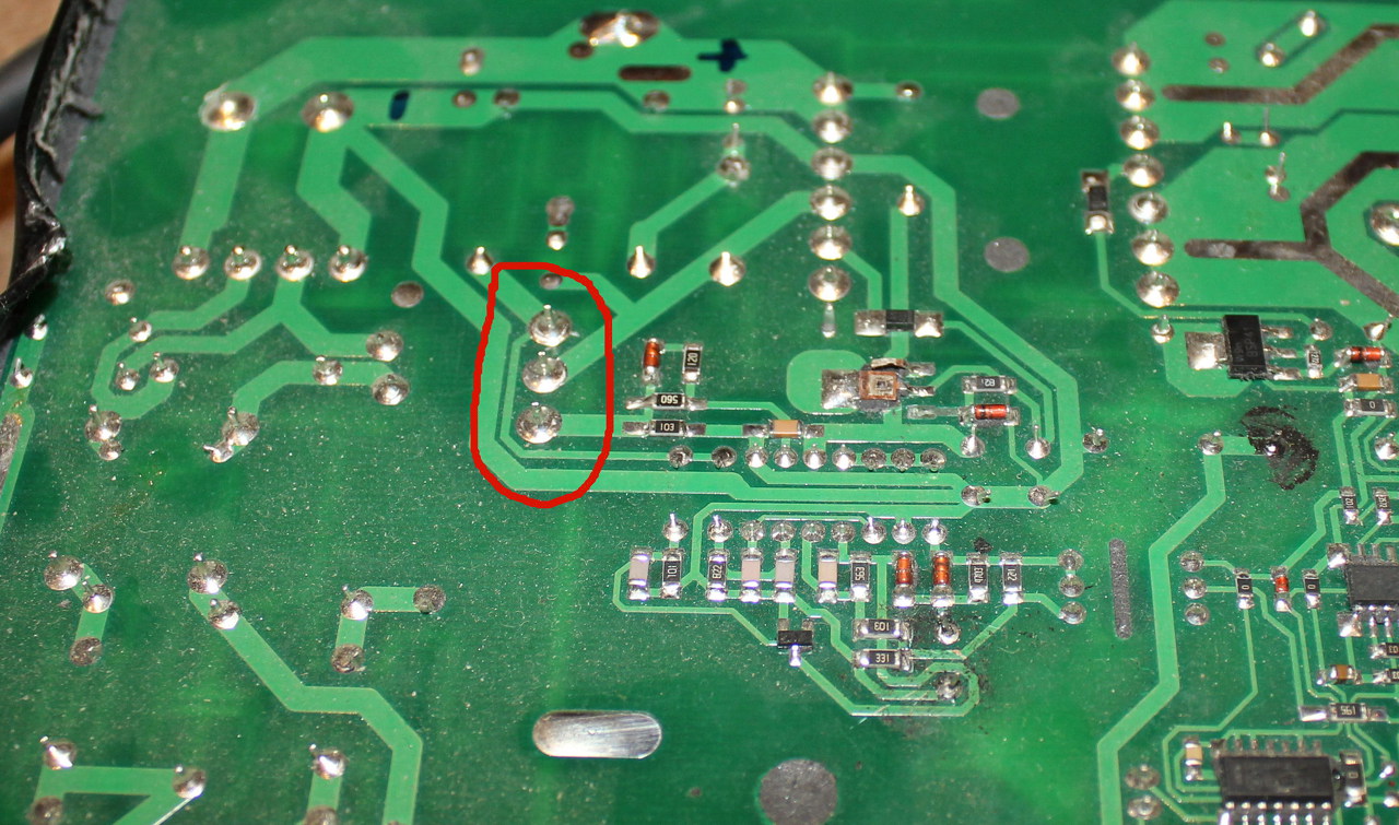

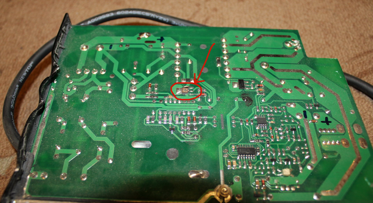

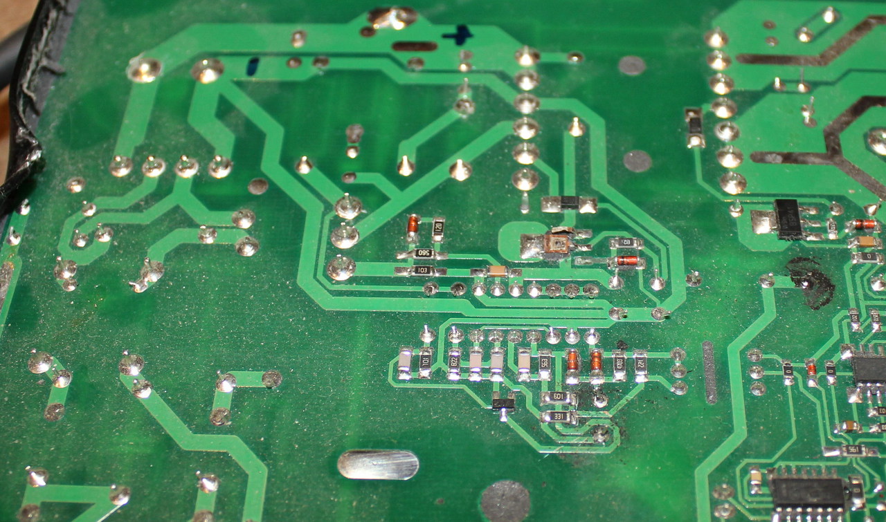

(#) sunside hozzászólása Jan 10, 2016 /
Jó reggelt Mindenkinek,
Akkutöltő szerkezetemben elszállt egy alkatrész amiről jó lenne tudni, hogy mi kerüljön a helyére. (képen pirossal jelölve)
A második képen kinagyítva a közvetlen környezete.
Az alkatrész-oldalt nem tudom mutatni ugyanis ki van öntve teljesen egy fekete masszával.
Ez egy Mascot 9740-es 10Amperes töltő. Link
Köszönettel veszek minden segítséget.
(#) Sebi válasza sunside hozzászólására (») Jan 10, 2016 /
Az a primer oldali kapcsolótranzisztor (vagy inkább FET, mert a gate lábon van egy SOD80 tokos dióda, ami 12...18V-os zener lehet).
Nem látszik az emitter (source) csatlakozása a negatív felé - itt egy kis ohmos ellenállás szokott lenni, ami biztosan nem élte túl a csapást.
Nem lehet megúszni a túloldal felderítését.

(#) sunside válasza Sebi hozzászólására (») Jan 10, 2016 /
A túloldal szinte reménytelen, bár milliméterenként bontom le róla a trutyit.
Az új képen bekeretezve van a primer kapcsoló, ez a szétrobbant valami más lehet.
A zenert kimértem, jó 15 Voltos.
(#) kameleon2 válasza sandortoth hozzászólására (») Jan 10, 2016 /
Ilyen táblák nálunk is voltak az iskolában. Alap áramkörök szemléltető eszközei voltak. Mérés órákon használtunk ilyeneket főleg.
Oké, alakul. Akkor az egy FET lesz, ami az indításkor adja a tápfeszt áramgenerátorként a PWM IC-nek. (Aztán, ha elindult, egy külön tekercs táplálja a továbbiakban.)
Akkor próbaképp beteszek egy fetet (P vagy N ?) és előtéten keresztül rákötöm a villanyt. Baj lehet belőle ha elsőre nem találom el a tipust?
