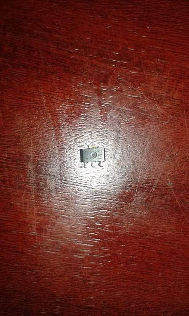

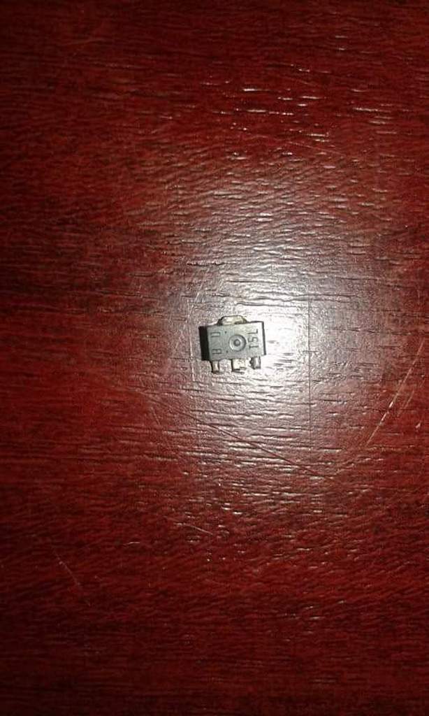

(#) jointsilver36 hozzászólása Jan 10, 2016 /
Sziasztok!Egy dvd iróból szedtem ki ezeket az alkatrészeket.Meg tudnátok mondani mik lehetnek ezek?A második tipusjele va l7c.

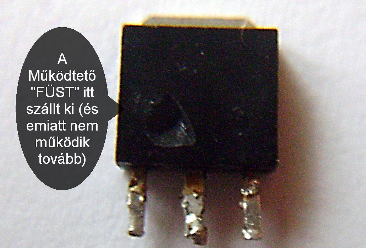

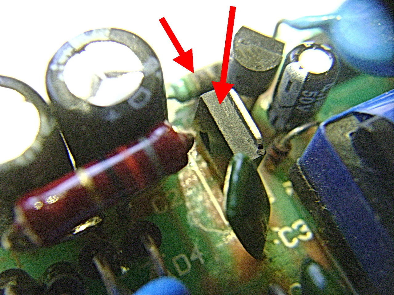

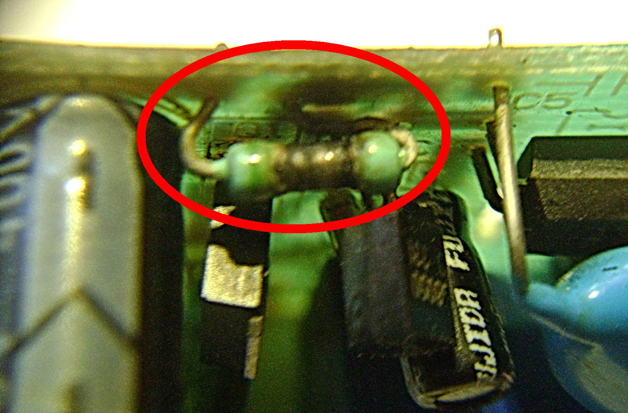

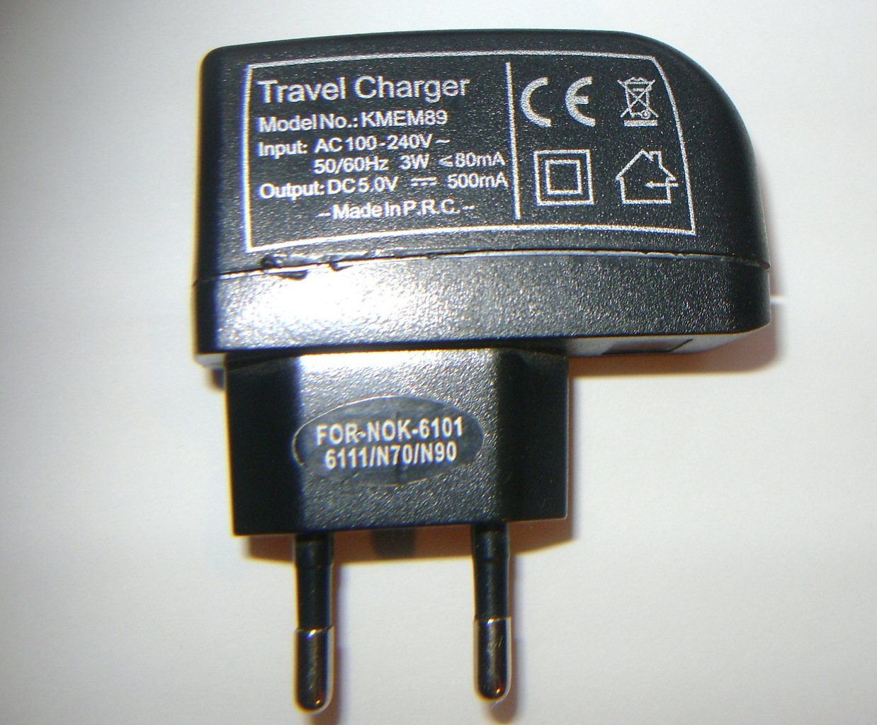

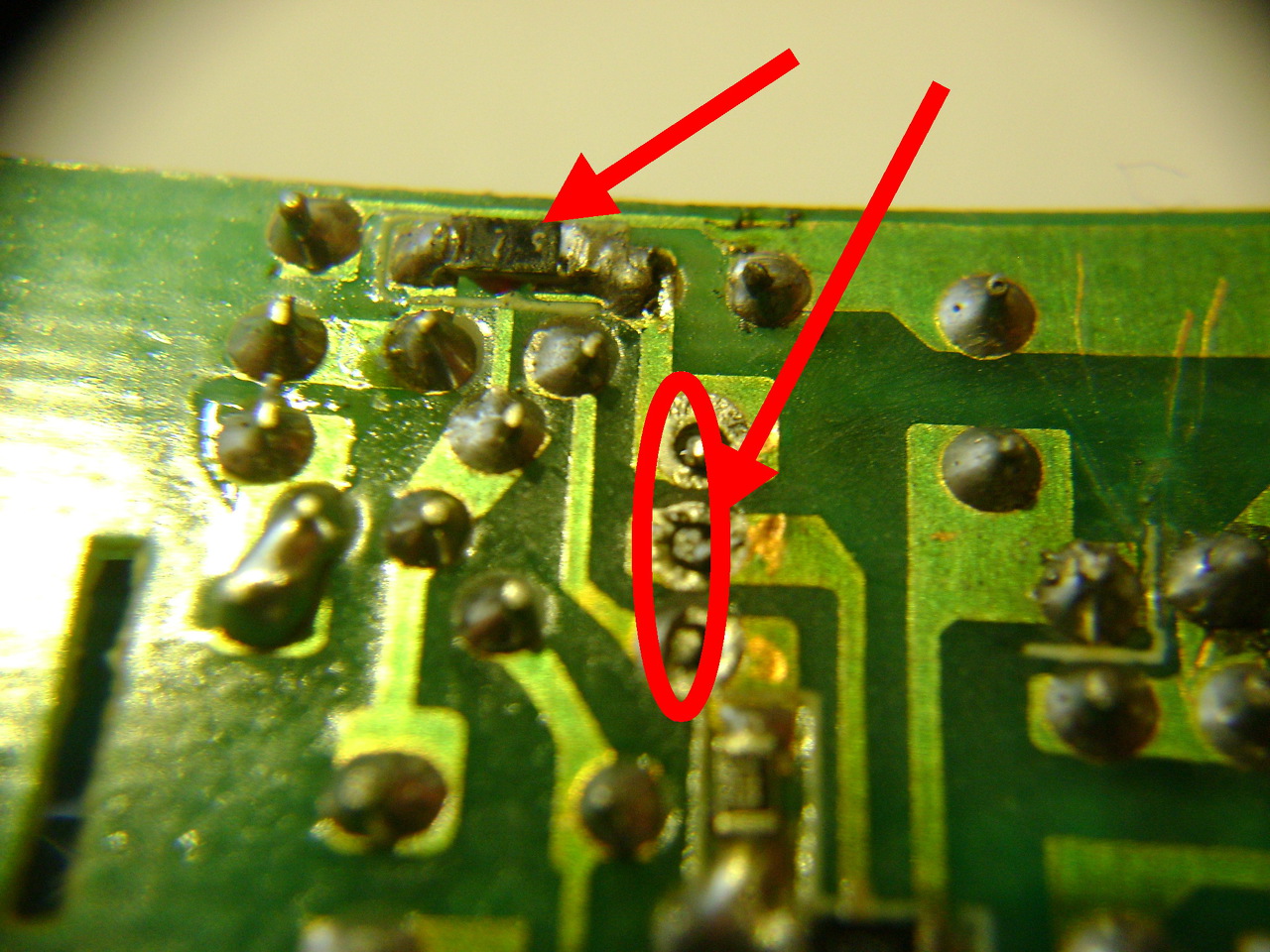

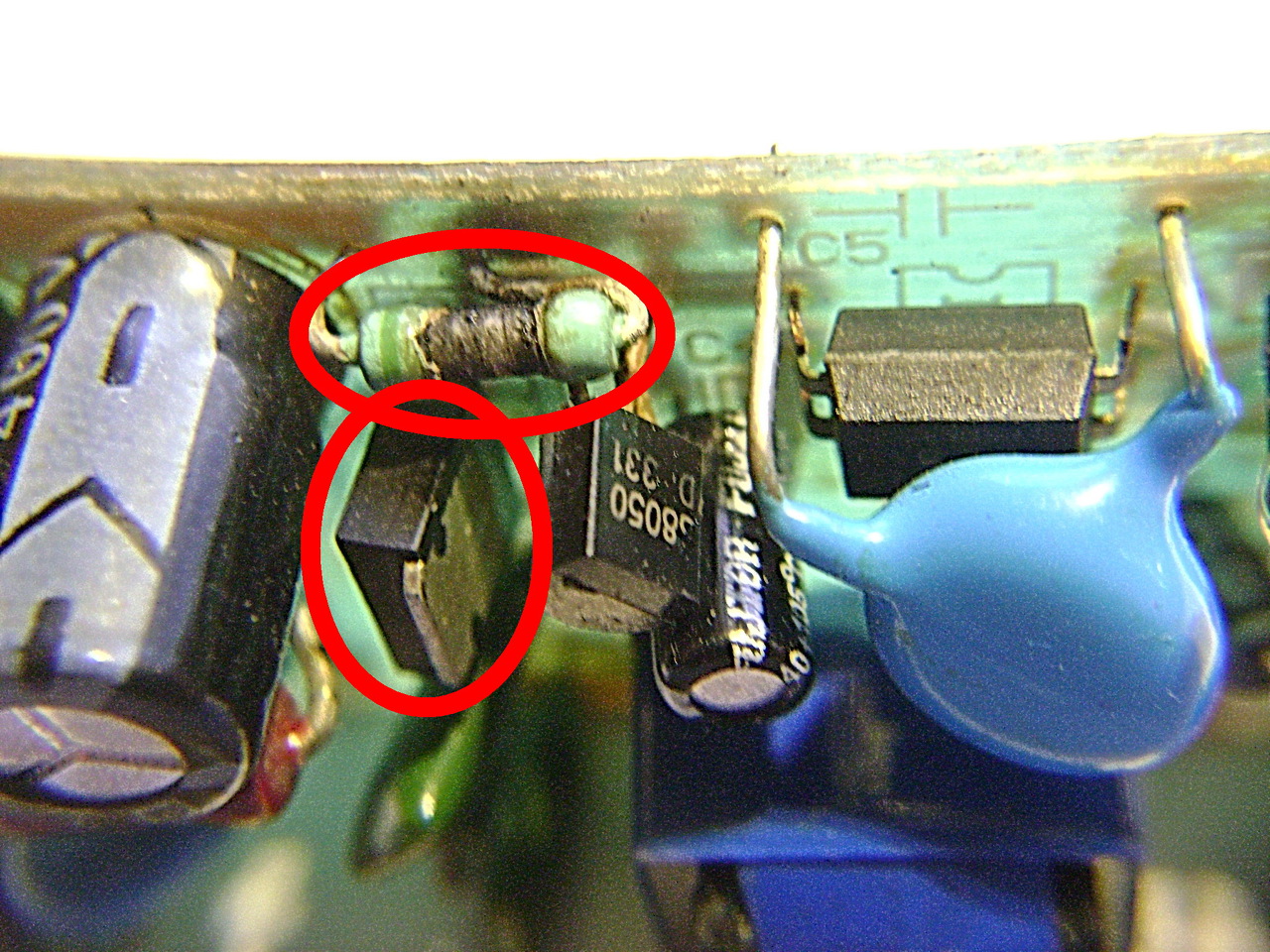

(#) Jocojoco hozzászólása Jan 11, 2016 /
Nokia 6101 töltőben ment tönkre három alkatrész. Ezek azonosításához kérem a segítségeteket. Az egyik egy SMD ellenállás, szakadt a másik leégett. A harmadik 3 lábú tranzisztor? fet? Kapcsolási rajz hiányában nem tudom azonosítani őket. A csatolt fényképeken minden látható.

(#) Jocojoco válasza lefituta hozzászólására (») Jan 11, 2016 /
Kedves lefituta!
A mostan divatos időjárás miatt került elő ez a töltő. Csupa köd, eső, fagyos idő, BRRRR!
Ha az elszállt-elfüstölt félvezetőről tudnám, hogy tranzisztor? vagy fet?, akkor a két meghibásodott ellenállás már pótolható (számolható) lenne.
Ha ezt a kérdést nem tud segíteni kideríteni senki sem, akkor a kukában fog kikötni, nem "gatyázok" vele! (mivel kapcsolóüzemű táp, a jó alkatrészei persze kibontásra kerülnek...)
A felajánlásodat köszönöm! A távolság miatt többe kerülne a "leves, mint a hús"! Granpa rátapintott a lényegre!

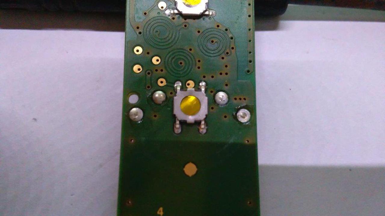

Megtudná mondani valaki hogy ezt a fajta nyomógombot milyen néven kell keresni?
(#) kissattila88 válasza Remci hozzászólására (») Jan 11, 2016 /
(#) Remci válasza kissattila88 hozzászólására (») Jan 11, 2016 /
Köszi, megtaláltam. Bár azt hittem valami speciális neve van.
(#) proli007 válasza Jocojoco hozzászólására (») Jan 11, 2016 / 1
Hello! Gazdaságilag nincs értelem az ilyenek javításának. Ha kell bele valami, úgy is "ki kell mozdulnod". A mai világban meg hamarabb hozzá lehet jutni egy töltőhöz, mint egy Fet-hez. Ha meg valami még hibádzik benne, megint elugrik az egész. De lehet ismerőseid között körbe kérdezel, van felesleges töltőjük is. Mert nagy divat a telefon csere, és hiába az "egységesítés", mindegyikhez adnak új töltőt..
(#) Buvarruha válasza Remci hozzászólására (») Jan 11, 2016 /
(#) Chipmunk1960 válasza Jocojoco hozzászólására (») Jan 12, 2016 / 1
Szia, A FET-et ki tudod venni, talán el lehet olvasni a típusát. Valami 600V pár A-es lehet. A nagyobbik ellenállás, 1-2 Ohm. A gond a SMD nél kezdődik, mert az is eléghetett, rá kellene mérni, az viszont általában egy 5-6 lábú vezérlőre megy, ami ne biztos, hogy kibírta a sokkot, beazonosítani viszont kb 1%, az esély. Küldenék egyet én is szívesen, de mind angol csatlakozóval van. Anno a bolhapiac tele volt mindenféle töltővel, de egy új ára sem vészes.

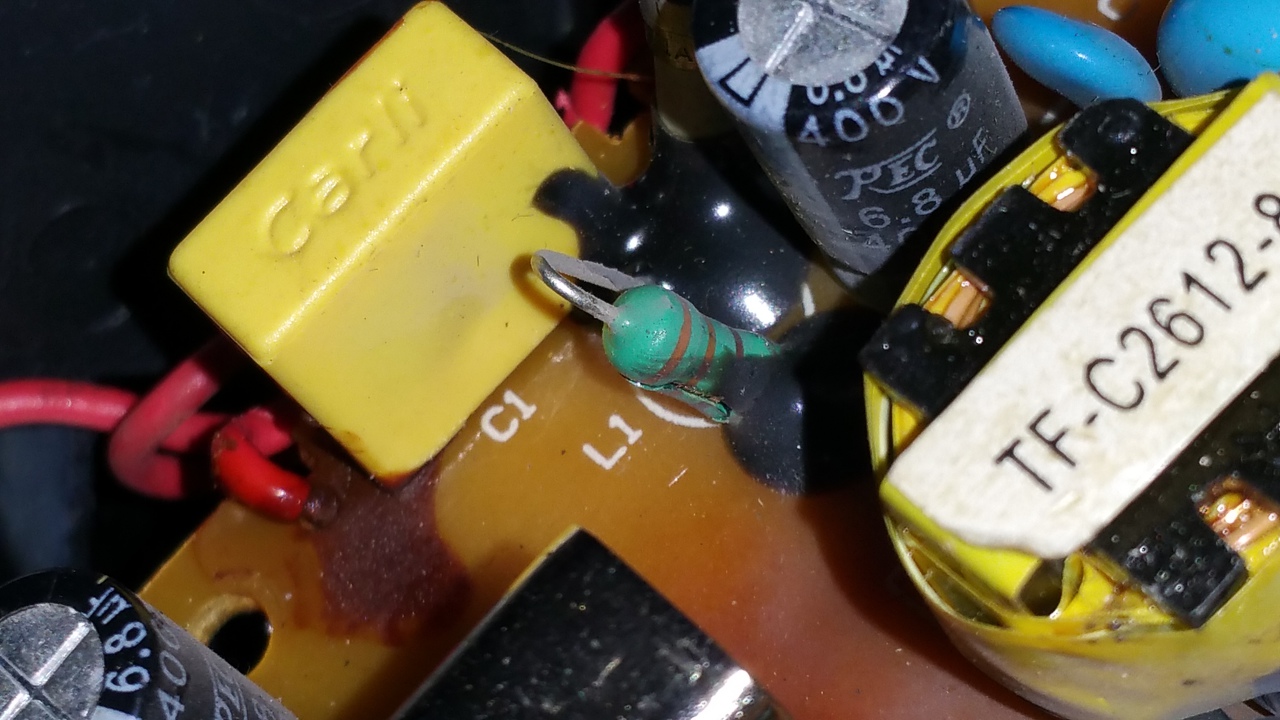

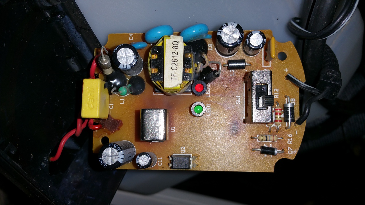

(#) gabio222 hozzászólása Jan 14, 2016 /
Segitsetek kérlek.
Egy 12v -os adapter akkumulátor töltőt szeretnék meggyogyitani. Egy ellenállas erteket nem tudok megállapitani es ebbe szeretnek segitseget kerni.
A masik oldalan meg van még egy inducator talan ami elpukkant es abba se vagyok biztos milyen értékű lehet.
Meg tudok e egyaltalan kapni ilyen értékű alkatrészeket?
Valaszotokat elore is köszönöm
(#) Bakman válasza gabio222 hozzászólására (») Jan 14, 2016 /
Az egy tekercs (angolul inductor). Azonban nagy valószínűséggel van még hibás alkatrész a panelen, nem csak ez a kettő.

(#) Jocojoco hozzászólása Jan 14, 2016 /
Kedves Proli007 és Chipmunk1960!
Köszönöm, hogy megerősítetek az elhatározásomban, amit -lefituta és granpa- is ilyen irányba terelt. A töltőt nem érdemes megjavítani a kapcsolóüzemű tápegység három ismeretlen értékű alkatrészének meghibásodása miatt. (van már helyette másik típusú, megfelelő töltő) Most már nem is a kapcsolási rajz hiánya, (mert már lerajzoltam) hanem a két ellenállás és a tranzisztor, vagy fet milyensége lenne a kérdés.
Proli007 véleményével teljes mértékben egyetértek, "Gazdaságilag nincs értelem az ilyenek javításának." ezért csatlakoztam a fogyasztói társadalomban szokásos megoldáshoz: eldobtam, (elbontottam) mert van másik. Így biztos, hogy olcsóbb megoldás alakult ki számomra, mert, ha netalán-tán nem jó értékű alkatrészeket építek be -mivel a pontos típust és értéket nem ismerem- az első bekapcsolás nagyon kétesélyes. Ma egy ilyen töltőt olcsóbb megvenni, mint a bele való félvezetőt.
A témában írt válaszokat köszönöm!

(#) gabio222 válasza Bakman hozzászólására (») Jan 14, 2016 /
Igen alul van még egy ellenalas ami egy 130 ohmos ellenallas volt mert azt sikerult kideritenem. Viszont a fentieket segits kerlek kitalalni
Nem vagyok sem látó, sem jós. Vissza kell rajzolni a kapcsolást, úgy talán kisakkozható. Ha jól látom, az U1 jelű IC is melegedett szépen, könnyen lehet, hogy annak halála rántotta magával a többi alkatrészt. Ha elárulod a töltő típusát vagy azt, hogy milyen géphez tartozik, talán valaki sokkal többet tud segíteni.
Vagy a fénykép csalóka, vagy a D5 dióda is meg van repedve...
