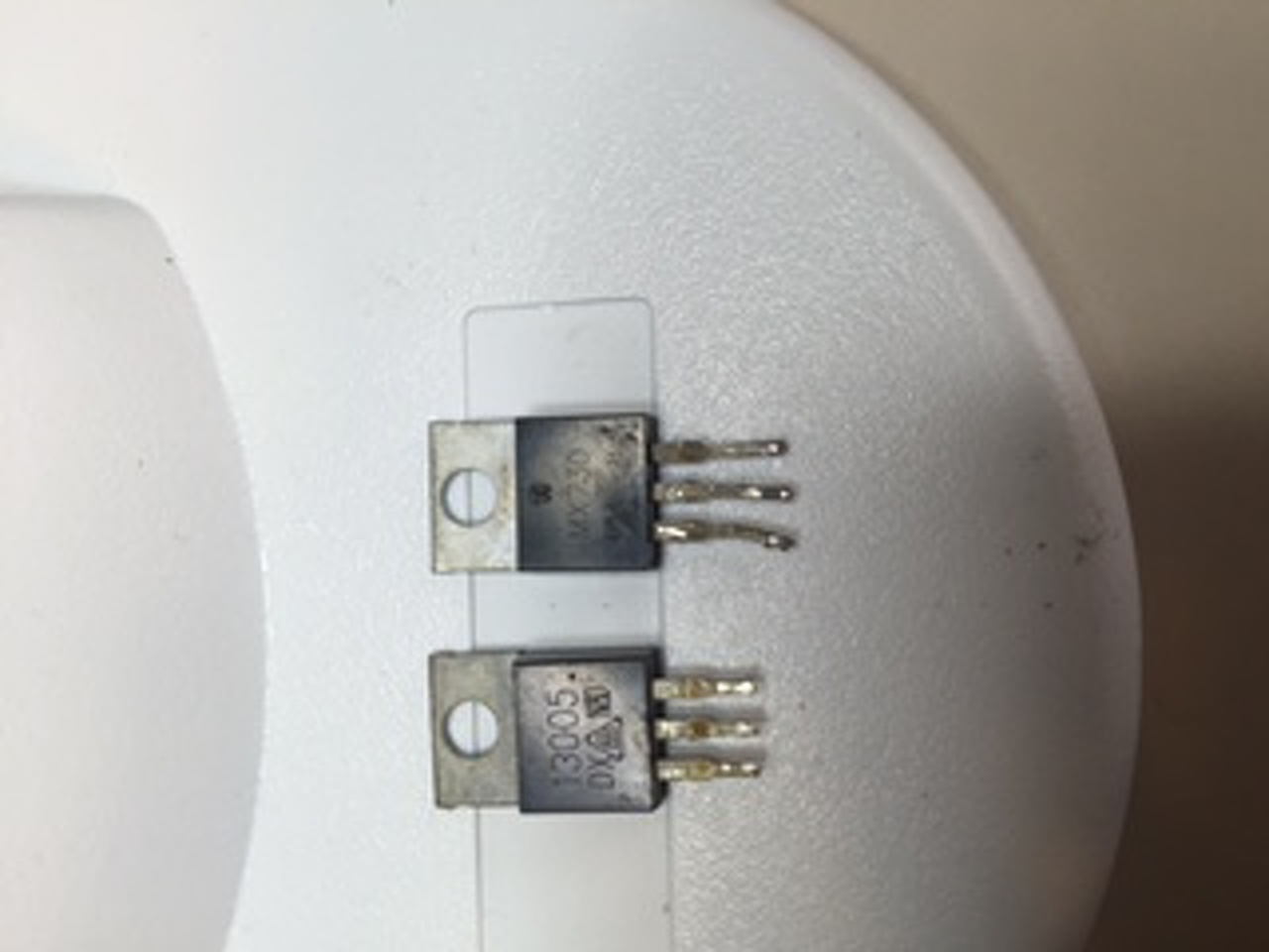

(#) nagyla007 hozzászólása Jan 17, 2016 /
Tud valaki segíteni?
Fénycső előtétekben találtam ezeket az alkatrészeket. Sajnos nem találom sehol az adatlapjukat. Ha valaki találkozott már velük segítsen. MX 730 , 13005. Szerintem a 13005 egy tranyó lehet PNP mivel van egy működő tápban.
Kép mellékelve.
(#) tothbela válasza nagyla007 hozzászólására (») Jan 17, 2016 /
Üdv. IRF730 mosfet, MJE13005 npn kapcsolótranzisztor. Mindkettő 400V-os. Távolkeleten nem ritka pld.: KIA7805 stabkocka. Általában a számok jelentik az eredeti tipust, de a betűjelzést nem írhatják rá, hiszen nem eredetiek. Viszont, valószínűleg legalább nagyjából kompatibilis az eredetivel. Még mindig bizalomgerjesztőbb, ha bevallják őszintén hogy ez nem az eredeti, mint ha eredetinek feltüntetve megvezetnek és kapsz valamit, ami felrobbantja az egész áramkört.
(#) nagyla007 válasza tothbela hozzászólására (») Jan 17, 2016 /
Üdv. Kedves Béla!
Köszönöm a reagálást. Én is így gondoltam. Csak amikor kiforrasztottam a működő 13005-öst akkor mérés alkalmával pontosan hogy nem npn tranyóról bizonyosadtam meg hanem pont az ellentétes pnp típustként lehetett megmérni. Na ez hogy lehet? A lábkisztása a középső a bázis a mérés szerint.

(#) Sebi válasza nagyla007 hozzászólására (») Jan 17, 2016 / 1
Ha TO220-as tokban lakik, nem lehet bázis a középső! Az mindig kollektor.

(#) Chipmunk1960 válasza nagyla007 hozzászólására (») Jan 19, 2016 /
Szia, A 13005 biztosan NPN és BCE balról jobbra haladva. Pont a napokban pótoltam egy 12V-os halogén égő inverterébe. Én is úgy jártam, ahogyan Béla írta, megjött Kínából, igaz olcsóbb volt, mintha darabonként vettem volna meg az alkatrészeket és amit bedugtam fel is robbant. Csere után általában már működik, a legsilányabbakat beépítik.

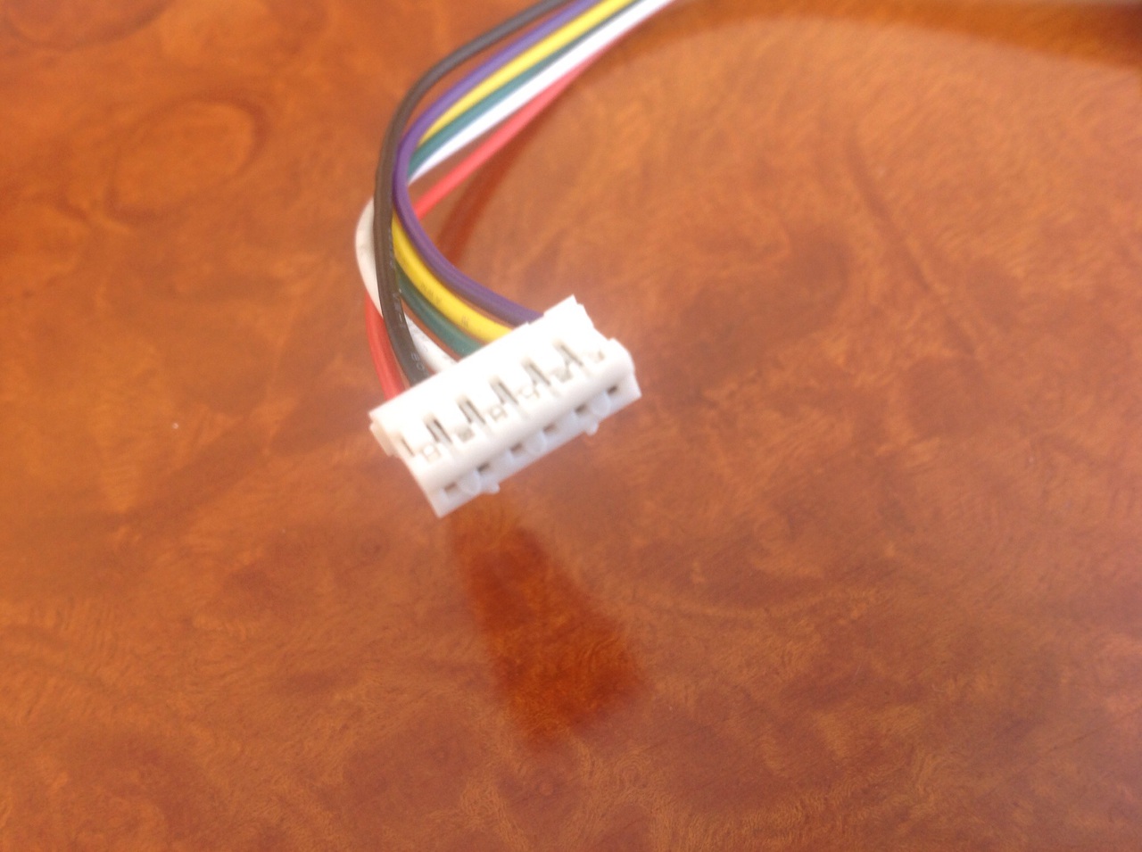

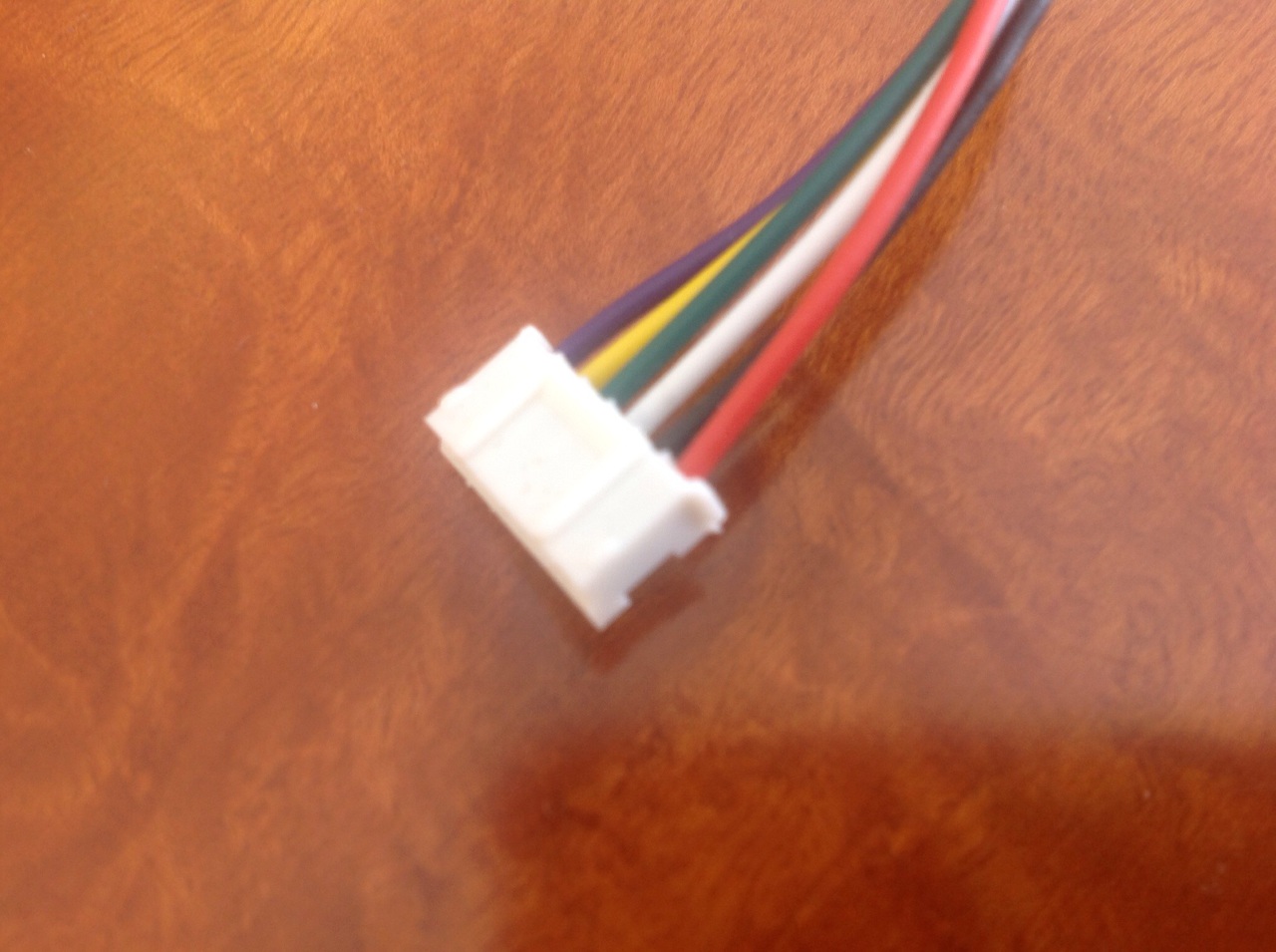

(#) Massawa hozzászólása Jan 20, 2016 /
Egy alkatrész megnevezést keresek. Miniatür többpolusu (6 ill 4) stekkeröl és foglalatrol van szo. Hasonlo mint a balanszer bemenetek, de egy kicsivel nagyobb és a lábak távolsága 1,7 mm. Elöször azt hittem, hogy a DP65-s, de nem, mert ezt a balanszer stekkerhez hasonloan a tük irányábol kell benyomni a foglalatba a DB65-t meg rá kell nyomni a foglalatra.
Kösz
(#) elektrorudi válasza Massawa hozzászólására (») Jan 21, 2016 /
Kíváncsi vagyok, a leírásod alapján, hányan tudnak neked segíteni?
(#) Action2K válasza Massawa hozzászólására (») Jan 21, 2016 /
Nem hiába mondják: "Egy kép minden szónál többet ér!"

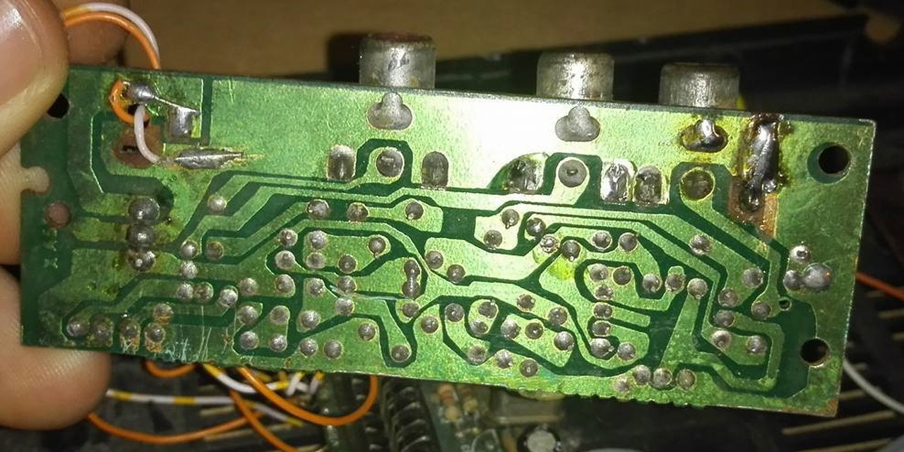

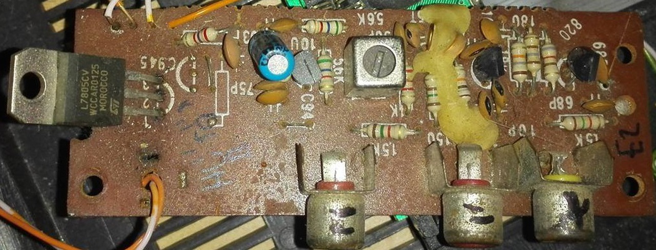

(#) misi93 hozzászólása Jan 21, 2016 /
Az alábbi kis szerkezet egy TV játékban van. Van rajta 3 RCA csati 2 piros illetve egy sárga. Elvileg a sárga az RF csatlakozó a többi 2 nem tudom mi ( be sincsenek kötve) Az lenne a kérdésem hogyan tudnám megoldani egyszerűen, hogy rca-n tudna menni a videó és a másikon a hang kimenet? Egyszerűen a hiányzó alkatrészeket pótolom és kész? (nem hiszem, hogy ilyen egyszerű de hátha )
(#) zosza18 válasza misi93 hozzászólására (») Jan 21, 2016 /
Én 2 hete hoztam vissza a sírból az ilyet, azóta retró esték vannak. A hiányzó alkatrészek a tápnak vannak. Nekem azok voltak benne és áteresztős volt, zénerrel felépítve. Átalakítottam én is stabkockára, egyszerűbb és jobb. A piros az RF csatlakozó, a sárga a videó és a fehér a hang kimenet. Bár én az RF csatit használom, de biztos jó a bontott kimenet is.
(#) Action2K válasza misi93 hozzászólására (») Jan 21, 2016 /
Szia! Az egyik szerintem a video kimenet, a másik meg a hang. Nézd meg milyen jel megy odáig, ahonnan hiányoznak az alkatrészek.
(#) Massawa válasza Action2K hozzászólására (») Jan 21, 2016 /
Itt a kép, a lényeg tényleg az atipikus raszteren van. Egy egész doboz ilyen meg hasonlo konnektrom van, de egyik sem 1,7 mm raszterrel.
Kiváncsi vagyok ki talál rá ( 2 kellene)
A hozzászólás módosítva: Jan 21, 2016
(#) Hp41C válasza Massawa hozzászólására (») Jan 21, 2016 /
Talán Pico-SPOX?
A Google a "Crimp style wire-to-board connector datasheet" kérdésre rengetegfélét mutat...
(#) Buvarruha válasza misi93 hozzászólására (») Jan 21, 2016 /
Azokat tényleg csak be kell kötni és megy a video/audio.

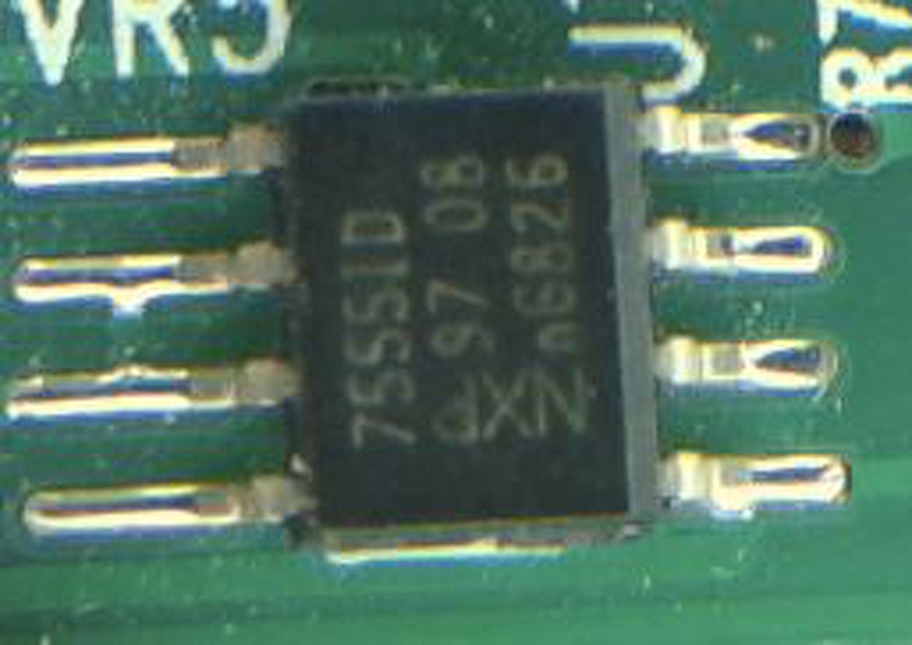

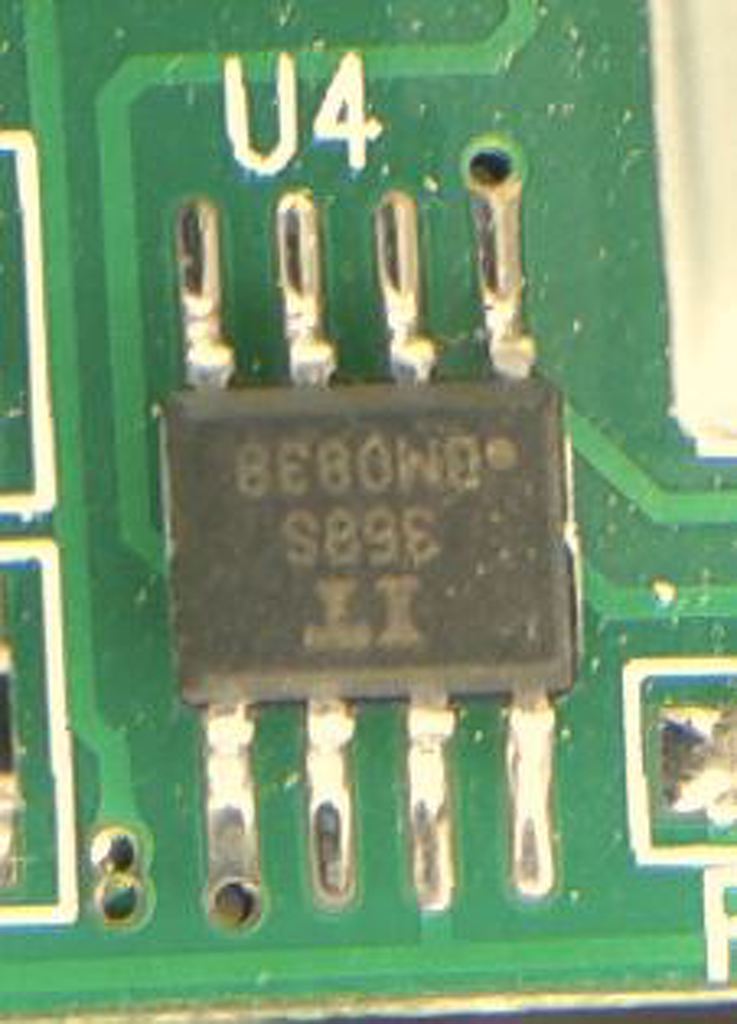

(#) usane hozzászólása Jan 21, 2016 /
Ezekről tud valaki valamit?
(#) Sebi válasza usane hozzászólására (») Jan 21, 2016 /
Az első szerintem LM358 kettős opamp a második pedig CMOS 7555
7555
(#) Massawa válasza Hp41C hozzászólására (») Jan 21, 2016 /
Sajnos nem, ez 1,5 mm-s az enyém 1,7 és a vezetö fülek sem stimmelnek.
