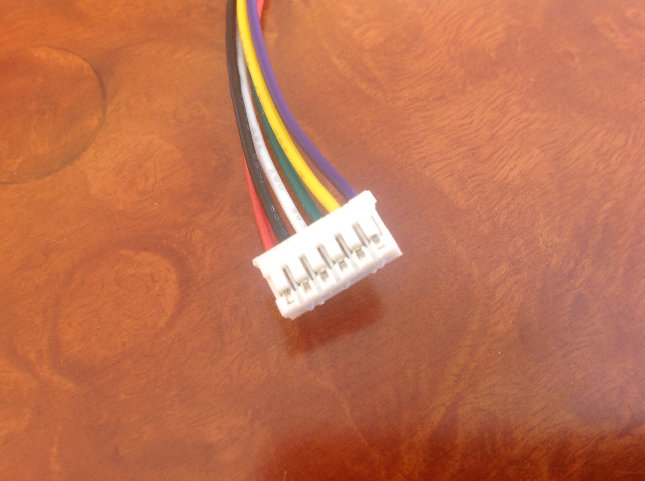

Egy alkatrész megnevezést keresek. Miniatür többpolusu (6 ill 4) stekkeröl és foglalatrol van szo. Hasonlo mint a balanszer bemenetek, de egy kicsivel nagyobb és a lábak távolsága 1,7 mm. Elöször azt hittem, hogy a DP65-s, de nem, mert ezt a balanszer stekkerhez hasonloan a tük irányábol kell benyomni a foglalatba a DB65-t meg rá kell nyomni a foglalatra. Kösz

Itt a kép, a lényeg tényleg az atipikus raszteren van. Egy egész doboz ilyen meg hasonlo konnektrom van, de egyik sem 1,7 mm raszterrel.
Kiváncsi vagyok ki talál rá ( 2 kellene) A hozzászólás módosítva: Jan 21, 2016
Talán Pico-SPOX?
A Google a "Crimp style wire-to-board connector datasheet" kérdésre rengetegfélét mutat...

Sajnos nem, ez 1,5 mm-s az enyém 1,7 és a vezetö fülek sem stimmelnek.
