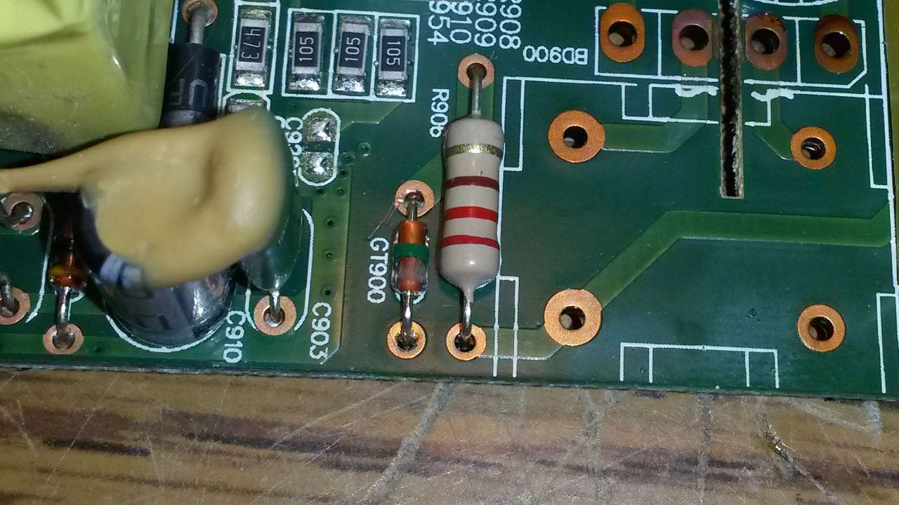

(#) emmzolee hozzászólása Jan 25, 2016 /
Hello.
Nem boldogulok. Mi lehet ez a kicsi üveg dióda zöld csíkkal a derekán? Egy kapcs tápban van a bemeneti fojtó mellett. Fogalmam sincs mi lehetett a szerepe.
Esetleg hátha valakinek van tapasztalata. szakadt az biztos.
A hozzászólás módosítva: Jan 25, 2016
(#) Sebi válasza emmzolee hozzászólására (») Jan 25, 2016 /
Túlfeszvédő is lehet (szikraköz). A pontos helye rajzon segítené a döntést.
(#) Action2K válasza Sebi hozzászólására (») Jan 25, 2016 /
Jól sejted, szikraköz, angolul: spark gap tube. Áramköri betűjele a GT.

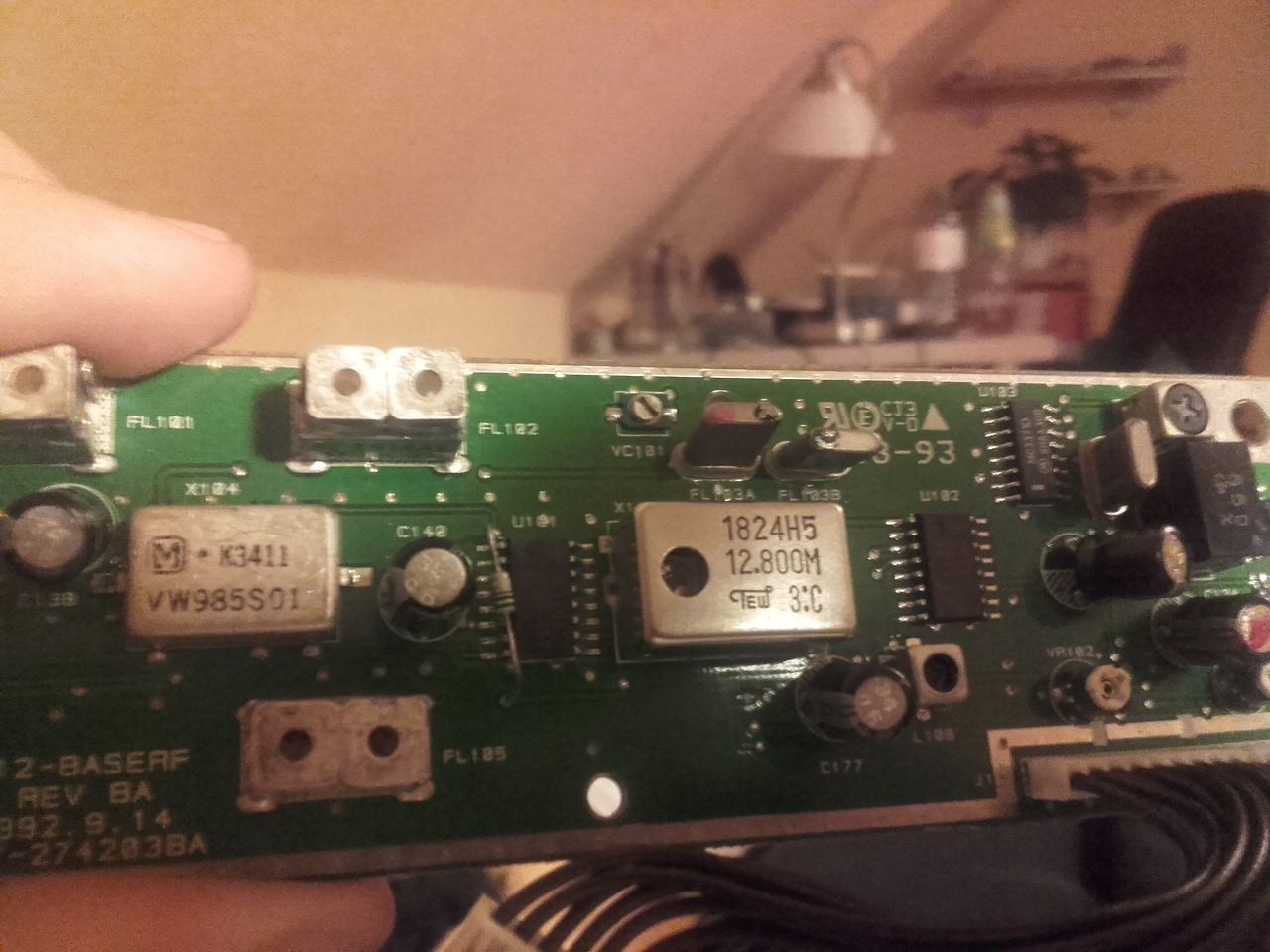

(#) gernerakos hozzászólása Jan 26, 2016 /
Üdv! A képen látható 1824H5 feliratú alkatrész micsoda?
3 kivezetése van.
A válaszokat előre is köszönöm!
(#) JaniK válasza gernerakos hozzászólására (») Jan 26, 2016 /
Szia.
Valószínuleg az egy VCO /voltage controlled oscilator/ és az árnyékoló doboz nyílásán keresztul egy megfelelo szerszámmal pld. csavarhúzóval lehet a beépített trimerkondenzátorral korrigálni a 12,800 MHz-es frekvenciáját.
(#) gernerakos válasza JaniK hozzászólására (») Jan 26, 2016 /
Értem, én is oszcillátorra tippeltem. Mekkora feszültség kellhet neki? Esetleg valami bekötési rajzot tudsz mutatni? Nincs neki olyan szögeltes sarka, mint a legtöbb hasonszőrű társának....
(#) kadarist válasza gernerakos hozzászólására (») Jan 26, 2016 /
Azt meg lehet tudni, hogy minek a paneljén lakozik eme alkatrész?
(#) gernerakos válasza kadarist hozzászólására (») Jan 26, 2016 /
Egy volt vezetéknélküli telefon bázisában. Amúgy már rájöttem a bekötésre, 5 voltról szépen megy.
(#) kadarist válasza gernerakos hozzászólására (») Jan 26, 2016 / 1
Gondoltam, a 1992-es gyártási idő sokat mondó.
