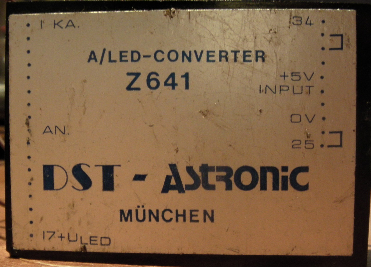

(#) sunside hozzászólása Feb 1, 2016 /
A képen látható A-D konverterről tudna valaki konkrét adatokat adni?
A neten semmit se találtam róla, még a gyártó céget se lelte meg a kereső.

(#) rascal válasza sunside hozzászólására (») Feb 1, 2016 /
Ez biztos A/D? Nem valamilyen LED meghajtó áramkör? Miből lett kitermelve?

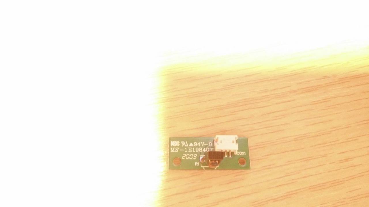

(#) xdavid15x hozzászólása Feb 1, 2016 /
Segítséget szeretnék kérni a következő tranzisztor felismerésében, egy JBL On Stage Microbol származik, valószínüleg ez rossz benn mert csak egyik hangszórója szól, mind a kettő működik csak egy egy ajzat alapján.
(#) szucsistvan123 válasza xdavid15x hozzászólására (») Feb 1, 2016 /
Ha arra a feketére gondolsz, ami mellé IR1 van írva akkor az egy infra érzékelő (távirányítóhoz)
A hozzászólás módosítva: Feb 1, 2016
(#) xdavid15x válasza szucsistvan123 hozzászólására (») Feb 1, 2016 /
óó köszi akkor ezt blamáztam

(#) sunside válasza rascal hozzászólására (») Feb 2, 2016 /
Nem tudom, miben lehetett, nekem a fiókomban volt vagy 20 éve.
Ez egy 7x5x2 cm-es, zöld műgyantával kiöntött hasáb.
A feliratból gondolom, hogy valami A/D átalakitó lehet.
Esetleg valami kivezérlésjelző?
A bal oldali 17 LED pont nem 7 szegmenses kijelző meghajtásnak tűnik.
Ez a DST-ASTRONIC cég még az internet születése elött megszünhetett, azért nem találni róla semmit?
(#) rascal válasza sunside hozzászólására (») Feb 2, 2016 /
Érdekes, én is a feliratból gondolom, hogy ez LED-hez lehet.
Csak tippelek:
1-es láb talán a led(ek) katódjára megy. Ha több led, akkor szerintem sorba vannak kötve.
9-es talán led(ek) anódjára megy.
17-es lehet, hogy a ledek áramgenerátorának a tápja.
Az 5V lehet, hogy egy logikai/vezérlő rész tápja.
A 0V az egyértelmű.
Az input meg valahogy vezérli a ledeket.
Van benne két átkötés. Lehet, hogy ez már belül van, de lehet, hogy ez a legegyszerűbb üzemmódjához kell és ha lenne hozzá leírás akkor látnánk, hogy ott még egy két dolgot lehetne vezérelni.
Aminél nincs felirat, az pedig szerintem nincs bekötve.
Óvatosan megpróbálhatnád nyúzni. Ellenállásokon, vagy izzókon keresztül adni rá tápot (vagy labortáppal alacsony áramkorlát mellett), és az inputot is ellenálláson keresztül földre vagy 5V-ra kötni, és nézni, hogy mi lesz, mekkora áramot vesz fel. Az 1-es 9-es lábra szintén ellenállást kötve látszik, ha azon próbál hajtani áramot.

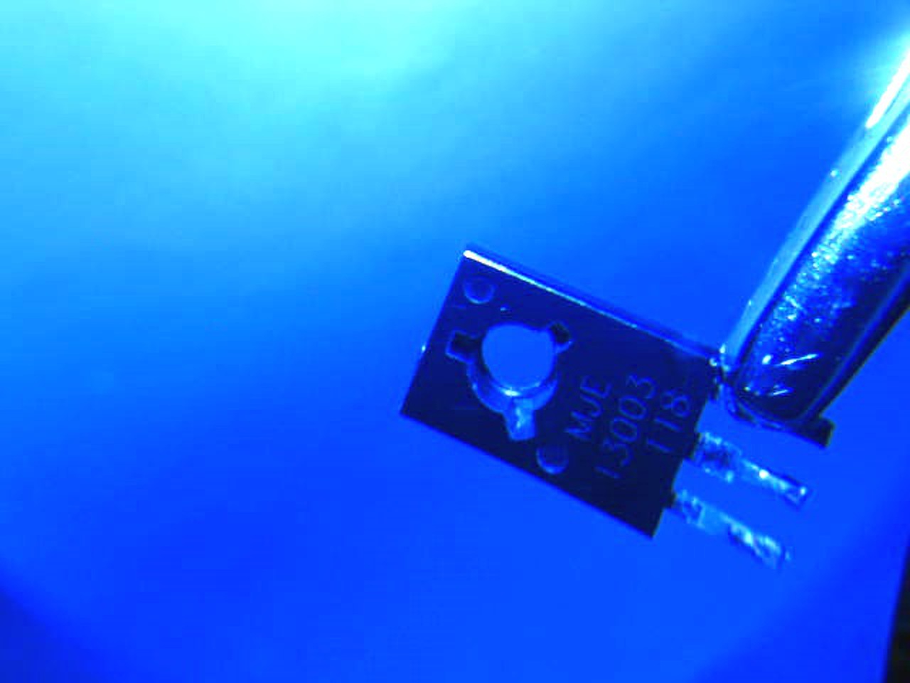

(#) Udvari Zsombor hozzászólása Feb 2, 2016 /
Ez mi? 5V feszültségszabályozó?
A hozzászólás módosítva: Feb 2, 2016
(#) Remci válasza Udvari Zsombor hozzászólására (») Feb 2, 2016 /
Nem. Tranzisztor. Bővebben: Link
(#) kissattila88 válasza Udvari Zsombor hozzászólására (») Feb 2, 2016 /
Tranzisztor!Bővebben: Link
(#) Udvari Zsombor válasza kissattila88 hozzászólására (») Feb 2, 2016 /
Tranzisztor???
Az! NPN tipusú.
Feszültség szabályzóra számítottál? Azok lm317 lm350 lm338. A stab ick meg 78xx pozitív a negetív meg 79xxjelölésűek.
Akkor mi alapján különböztethetek meg egy tranzisztort egy feszültségszabályozótól?
PL.: jelzésük alapján. A tranzisztort igy tudod ellenőrizni.

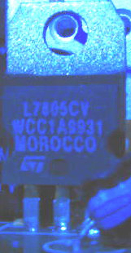

Ez miez?
Stab ic 7805-ös azaz pozitv 5v stab ic. Az hiszem 2A bír.
Akkor ez egy 5V feszültségstabilizátor?
Igen Az. 1.5A bír.
Menne esetleg 12V-ról...?
Menne!
Juhú!! És hogy kell bekötni?
Itt van az adat lapja nézd át.
Ha feliratot olvasod 1. láb a bemenet 2. test 3 kimenet. A bemenet meg kimenet közös a testje.
Tehát: bal>be, közép>közös negatív, jobb>ki?
