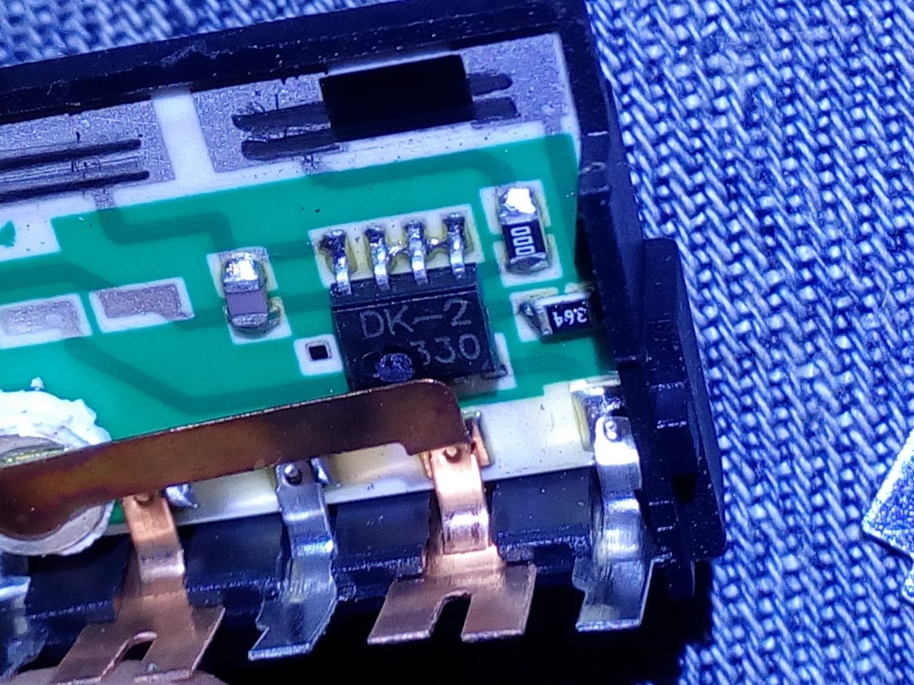

(#) jdani hozzászólása Márc 3, 2016 /
Üdv. Egy akumlátoros furó regulátor gombjában lévő IC.
Mi lehet ez?

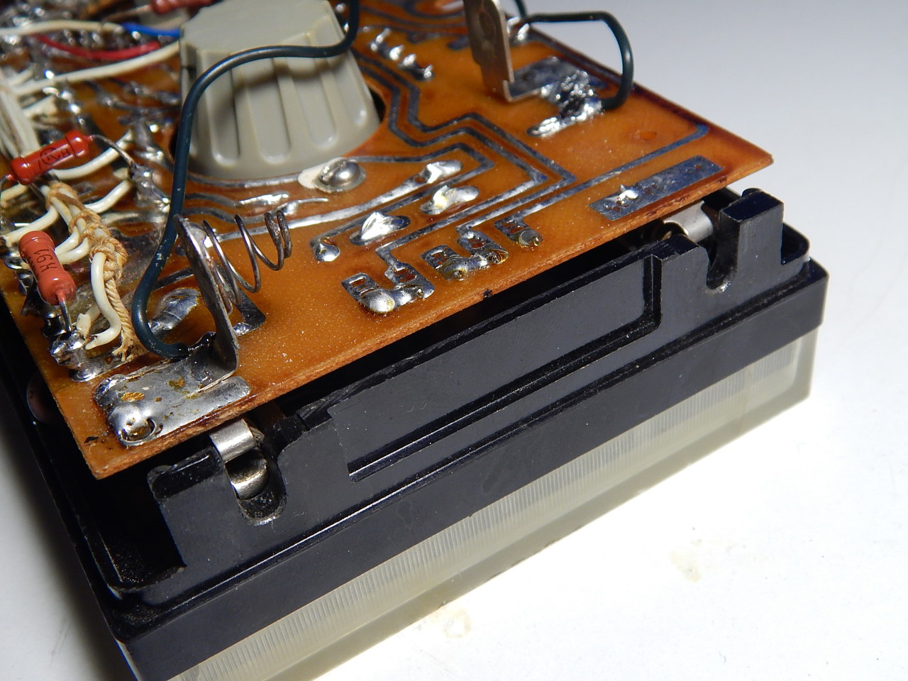

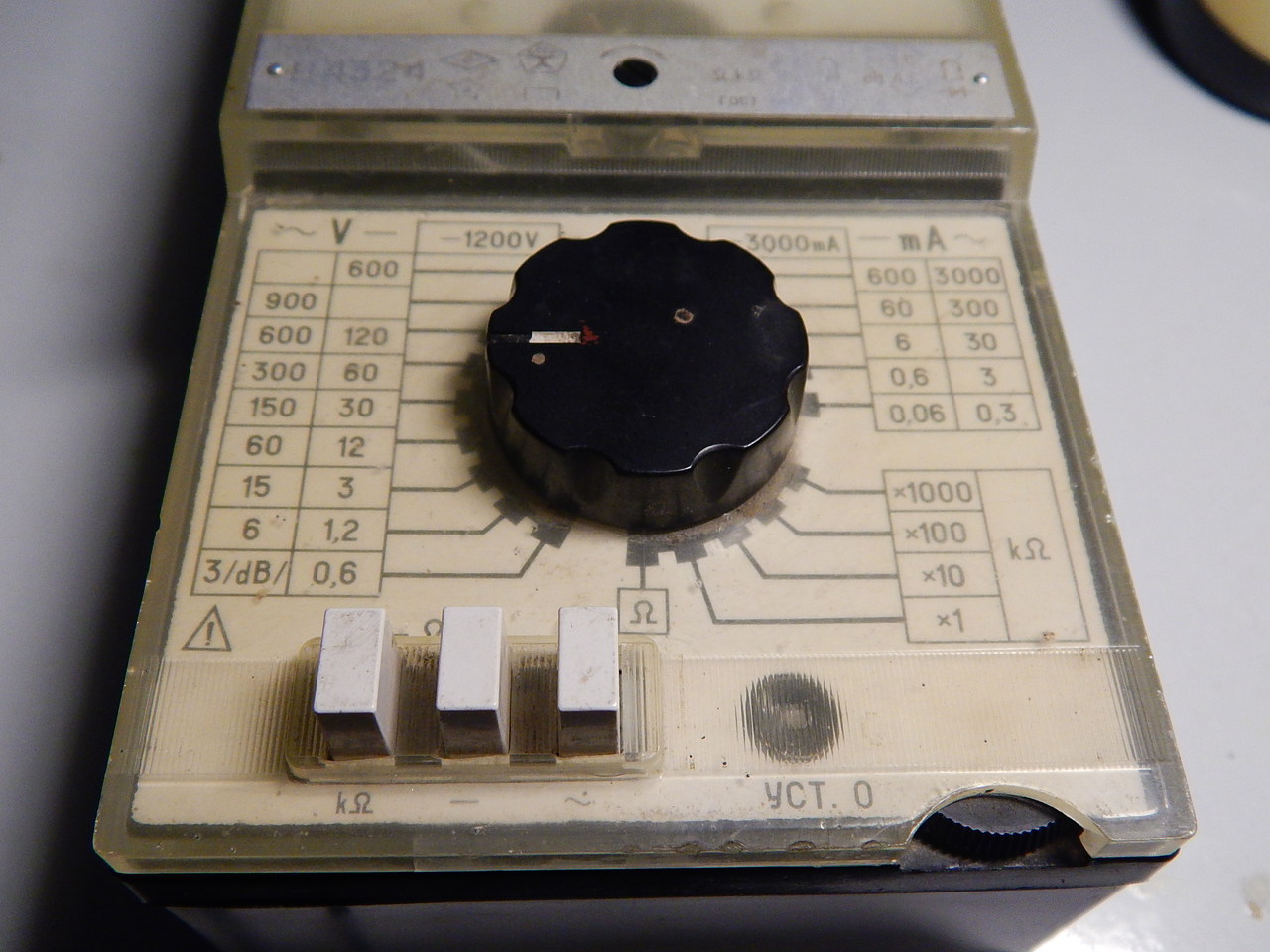

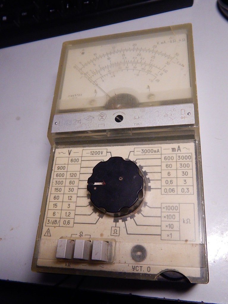

(#) martin66789 hozzászólása Márc 3, 2016 /
Kaptam egy analóg multimétert (képen látható ), régi, elvileg nem működik vagyis nekem azt mondták. Nem módosítottam benne semmit, csak két vezetéket kapott az elemtartó amiről táplálom 4,5V-ot.
Sajnos nem ismerem ezt a készüléket nem tudom a típusát sem, a mérővezetékeknél sem tudom hogy melyik a pozitív és melyik a negatív. Leírásom nincsen hozzá, azt keresnék.
Bekapcsoltam és voltmérésre állítottam elvileg a 12-nél kapcsoltam rá 3 voltot, annál a mutató félig kilengett, és miután elvettem a mérendő áramforrást a mutató kicsit visszább meg is akadt de egy kis segítséggel vissza is ment a helyére. Gyakran akad a mutató.
Próbáltam több ellenállást is mérni kOhm állásban, de egyiknél sem mutatott semmit, vagy csak rosszul állítottam be.

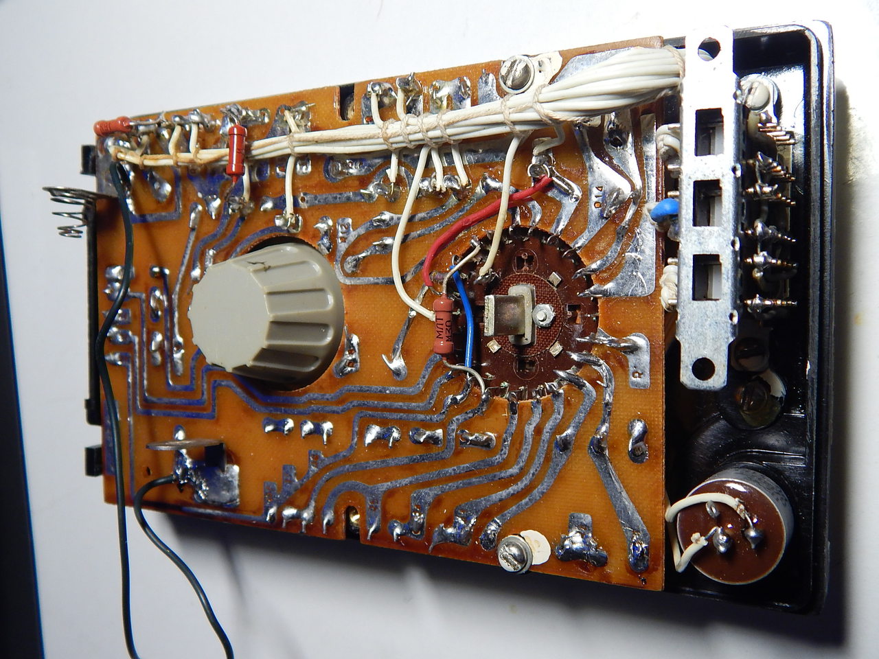

(#) martin66789 válasza martin66789 hozzászólására (») Márc 3, 2016 /
Egy kép lemaradt.
Itt látható a két mérővezeték csatlakozási pontja, de nincs megjelölve hogy melyik a pozitív illetve a negatív.
A hozzászólás módosítva: Márc 3, 2016
(#) vargaf válasza martin66789 hozzászólására (») Márc 3, 2016 / 1
A típusa rá van írva: C4324 ( Ц4324 ).
C4324 műszer

(#) nagym6 válasza martin66789 hozzászólására (») Márc 3, 2016 /
A csillagjel a negatív, a VmA-Kohm felirat a pozitív bemenet. Elemet vedd ki, ha úgy sem jön vissza a mutató, akkor baj van magával a deprez műszerrel.
A három nyomógombnál ott a felirat, mikor melyik egy, vagy kettő legyen benyomva. Ellenállásmérésnél a kis élkerékkel kell beállítani.

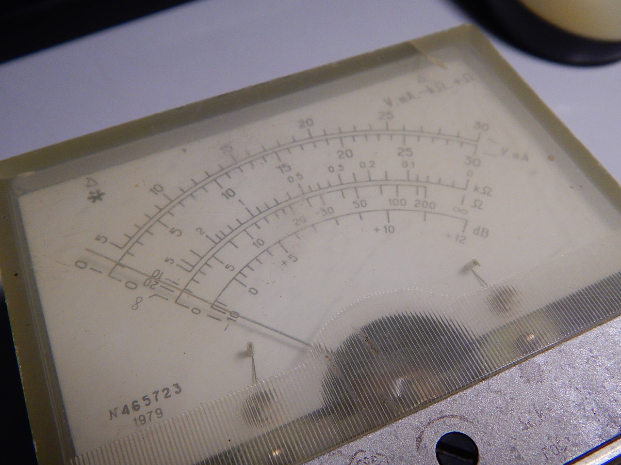

(#) martin66789 válasza nagym6 hozzászólására (») Márc 3, 2016 /
Lefektetve akad csak, állítva jól működik csak akkor akad meg ha pl a méréshatár fölötti feszültséget kap.
Amúgy sikerült valahogy megmérni egy ellenállást egy 100kOhm-ost találtam és a műszeren is átállítottam a 100kOhm-ra és majdnem teljesen kilengett a mutató.
Még a mutatót kellene beállítani mert szerintem nem pontos.
Köszönöm szépen a kis rajzocskát.
A mutató forgáspontjánál -pár mm-re tőle- kívül felül van egy fekete műanyag csavarfej, azzal kell -csavarhúzós- beállítani a mutató alaphelyzetét, voltmérés módban.
Ha fektetve akad, lehet, hogy csak beleér valahol a skálalemezbe.
Ellenállásmérésnél a fekete élkerék a beállító, csak nem tudom, hogy alaphelyzetre, vagy végkitérésre kell állítani. De ha ismert ellenálláshoz állítod, kiderül, hogy ellenállás nélkül melyik végén van a mutató, ott kell pontosabban végre állítani.
