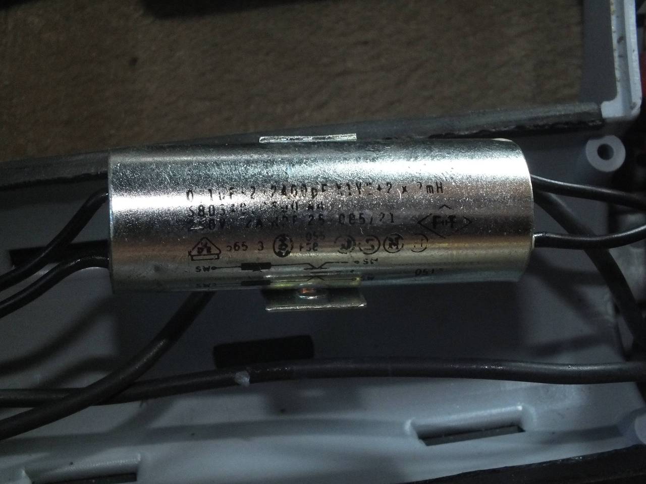

(#) sakrafi hozzászólása Feb 27, 2016 /

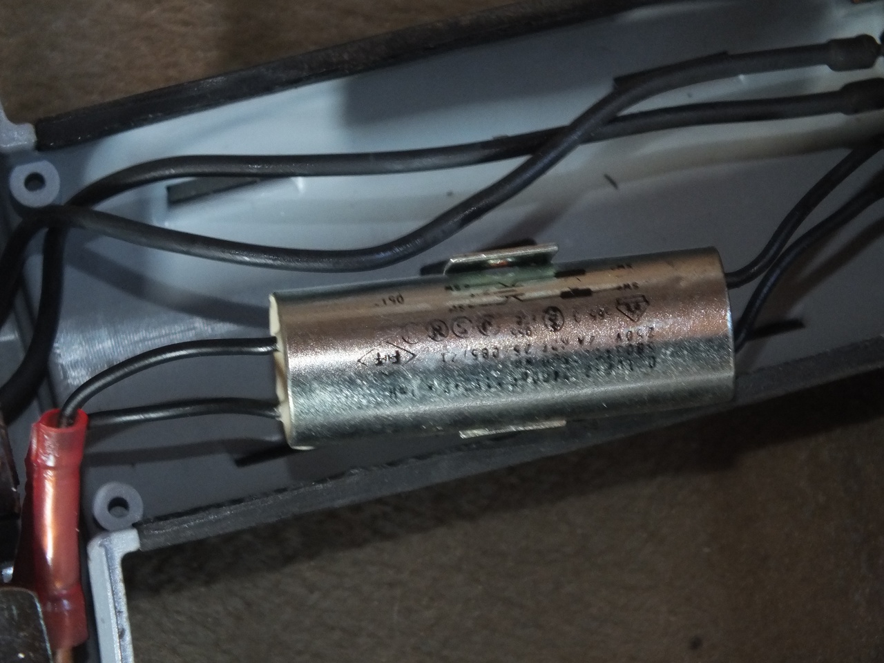

Üdv Mindenkinek!
Szeretném megkérdezni, hogy ez milyen alkatrész lehet, mi a szerepe és esetleg hol lehet beszerezni?
(#) Bakman válasza sakrafi hozzászólására (») Feb 27, 2016 /
Zavarszűrő. A nevével már tudsz keresni, nem feltétlen szükséges ahhoz, hogy a gép működjön.
(#) Fülöp Ferenc 49 válasza sakrafi hozzászólására (») Feb 27, 2016 /
Ha jól látom a bekötés is rá van rajzolva .A két szemben levő vezeték egy folyamatos vezetőnek tekinthető , a középső szálat a földeléshez illik kötni.Valószínű a ház maga a középső vezető , ha nincs külön ötödik kivezetés. Javitsatok ki ha nem jól tudom.
A hozzászólás módosítva: Feb 27, 2016
(#) Sebi válasza sakrafi hozzászólására (») Feb 27, 2016 /
Átvezető kialakítású zavarszűrő. Ezt ma már ritkábban használják, mert létezik hálózati csatlakozóba beépítve (pl: Schaffner), vagy téglatest házban forrfülekkel. Persze még pont ilyen is lehet, de már rég nem láttam boltokban.

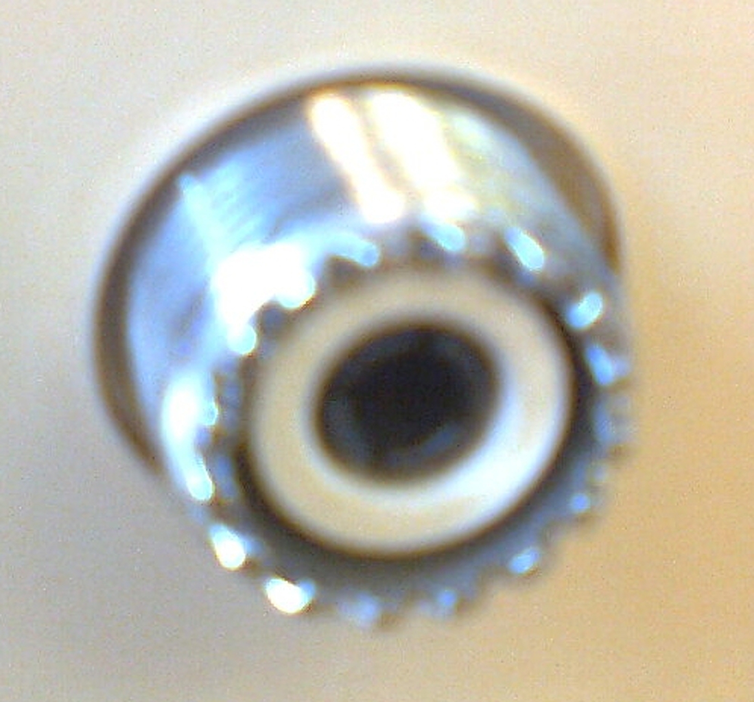

Elnézést a rossz minőségű képért de talán valaki tudja hogy ez milyen csatlakozó lehet, illetve hogy ennek az ellendarabját lehet-e kapni valahol?
(#) Sebi válasza exabit hozzászólására (») Feb 28, 2016 / 1
Amphenol néven illették, bár ez az eredeti első gyártó cég neve. PL259 a típus.
Más csatik is így neveződnek, pl: Harting, Tuchel Suhner, stb.

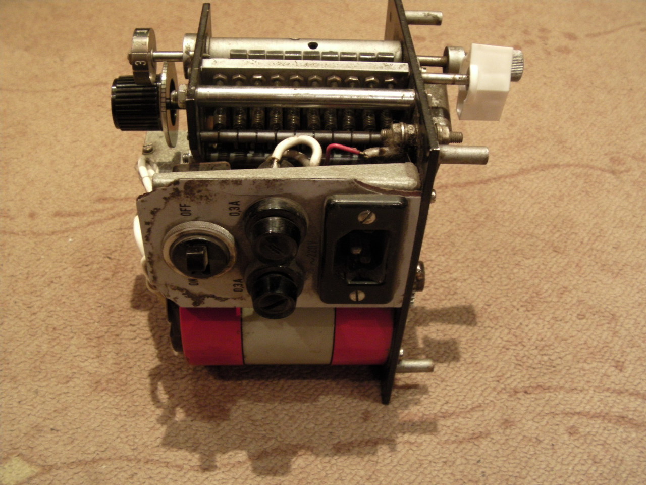

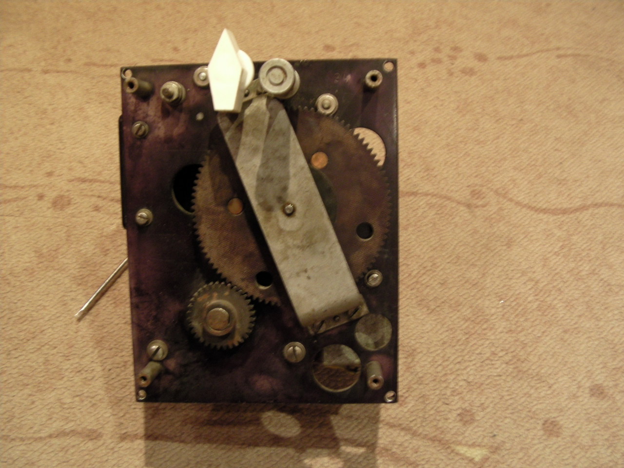

(#) lelkes amatőr hozzászólása Feb 28, 2016 /

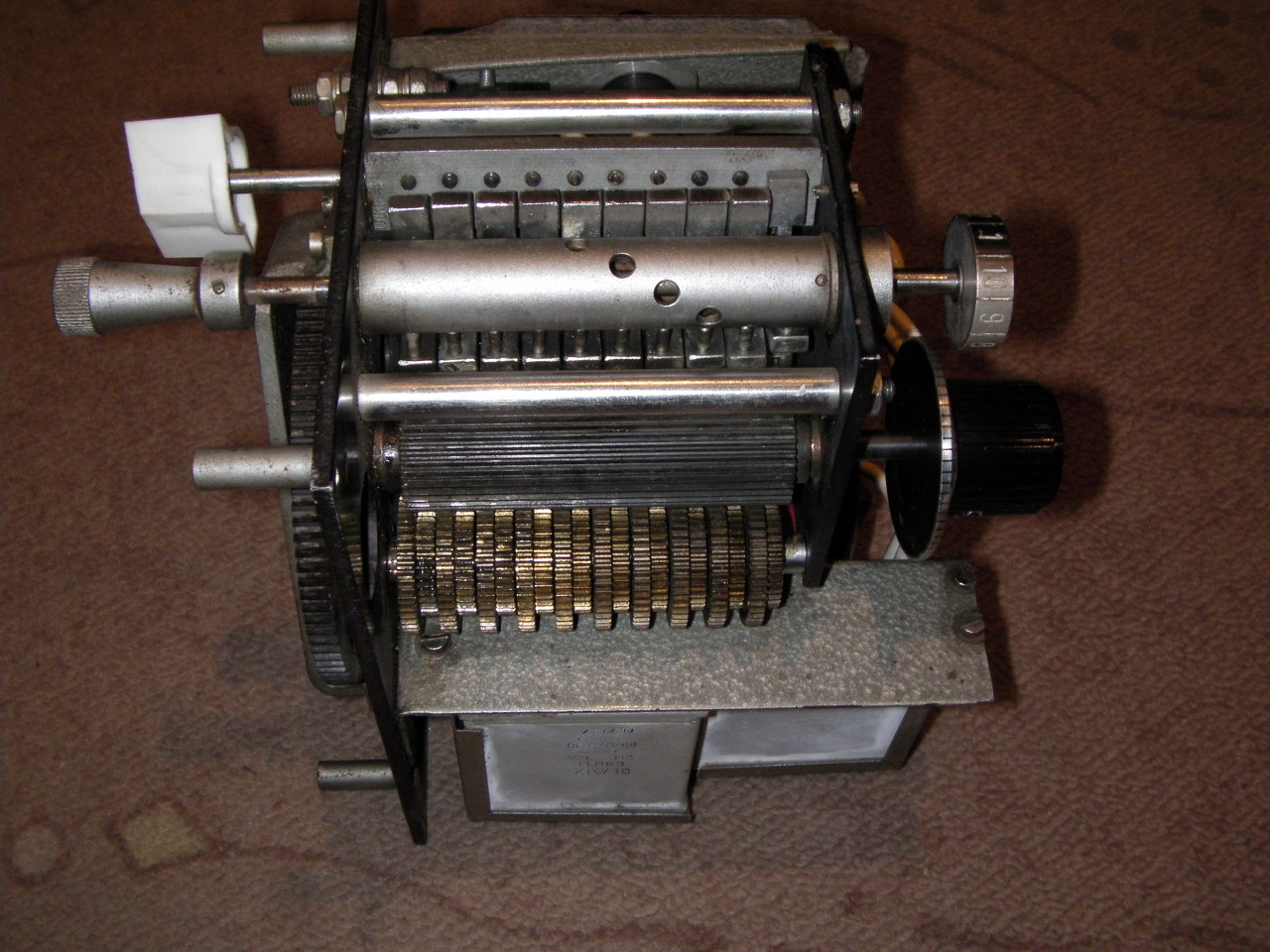

Kezembe került a képeken látható Gamma motor hajtotta szerkezet.
A bal oldali fehér gombbal a reteszelést oldva az elötte levő tekerővel lehet 10 fokozatot állítani ami a jobb oldali tárcsa sebességét szabályozza.
Találkozott már valaki ilyennel? Mire használhatták?
(#) kameleon2 válasza lelkes amatőr hozzászólására (») Feb 29, 2016 /
Szia! Nekem pont ilyen motorom van hasonló dobozzal. Hozzám a villamosipari kutatótól került. Most tekercselőgépként funkcionál. A Motoros topikban írták, hogy mi volt eredetileg, de már nem emlékszem. Neked mekkora kondenzátor van a motoron? Az enyém 230V-os motor és nehezen indul a mostani kondival. Ha már jár, nincs gond.
(#) lelkes amatőr válasza kameleon2 hozzászólására (») Feb 29, 2016 /
Ebben is 230-as motor van, hozzá egy 2µF és egy 1 µF kondenzátor. A motor Gamma MP434/6 tipusú.
Köszönöm. A két kondenzátort nem értem...
Feltehetően nem volt 3 µF-os, ezért párhuzamosan kötötték amit találtak.
