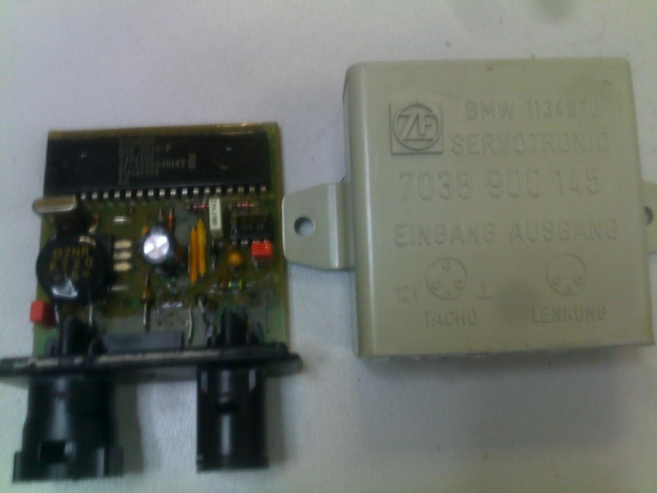

(#) Balabmw válasza uniman hozzászólására (») Jún 30, 2016 /
Az áramkör egy 1991-ben gyártott BMW 750i servotronic vezérlőjében van. ZF a modul gyártója.
Sebességfüggő kormányrásegítést vezérel. A bemenetén megkapja a sebességmérőtől a négyszögjelet,a kimenete pedig egy szolenoid szelepet vezérel a kormányműben.
A modul kimenetén egy ZTX751 van,aminek a bázisára a sebességjeltől függetlenül fix 5V érkezik. Jól gondolom, hogy ez nem jó így?
Próbálok rájönni a hibára,a DIP8-at nem tudtam beazonsítani,ezért kérdeztelek Titeket.

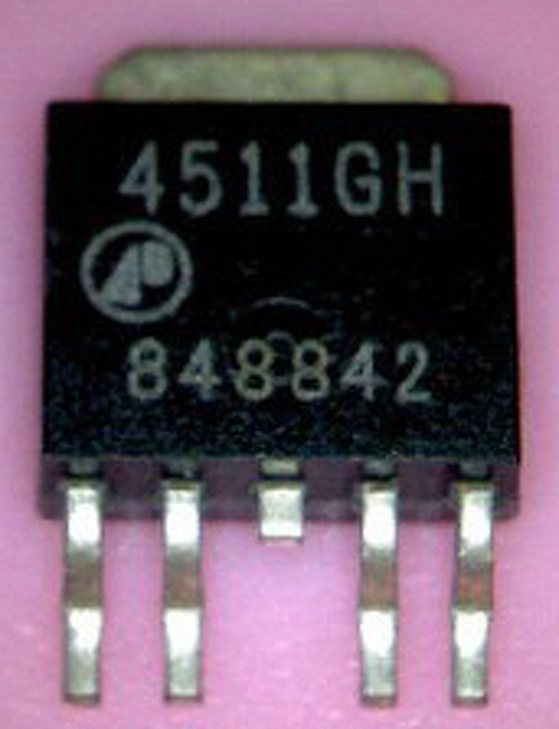

(#) geniusmax hozzászólása Júl 4, 2016 /
Segítséget szeretnék kérni ezen alkatrész: 4511GH, erre vagy helyettesítőre lenne szükségem de hazai beszerzést nem találtam.
(#) morgo válasza geniusmax hozzászólására (») Júl 4, 2016 /
(#) vargaf válasza geniusmax hozzászólására (») Júl 4, 2016 /
Más tokozásban van:
AP4511
(#) geniusmax válasza morgo hozzászólására (») Júl 4, 2016 /
Köszi! a linket ,de ennek én is utánajártam ,órákat töltöttem kereséssel, ezért írtam hogy hazai beszerzést keresek, azért Köszi.
(#) geniusmax válasza vargaf hozzászólására (») Júl 4, 2016 /
Köszi! ezt megtaláltam én is csak sajnos a nyákon nem lehetséges a felhelyezése.Köszi.

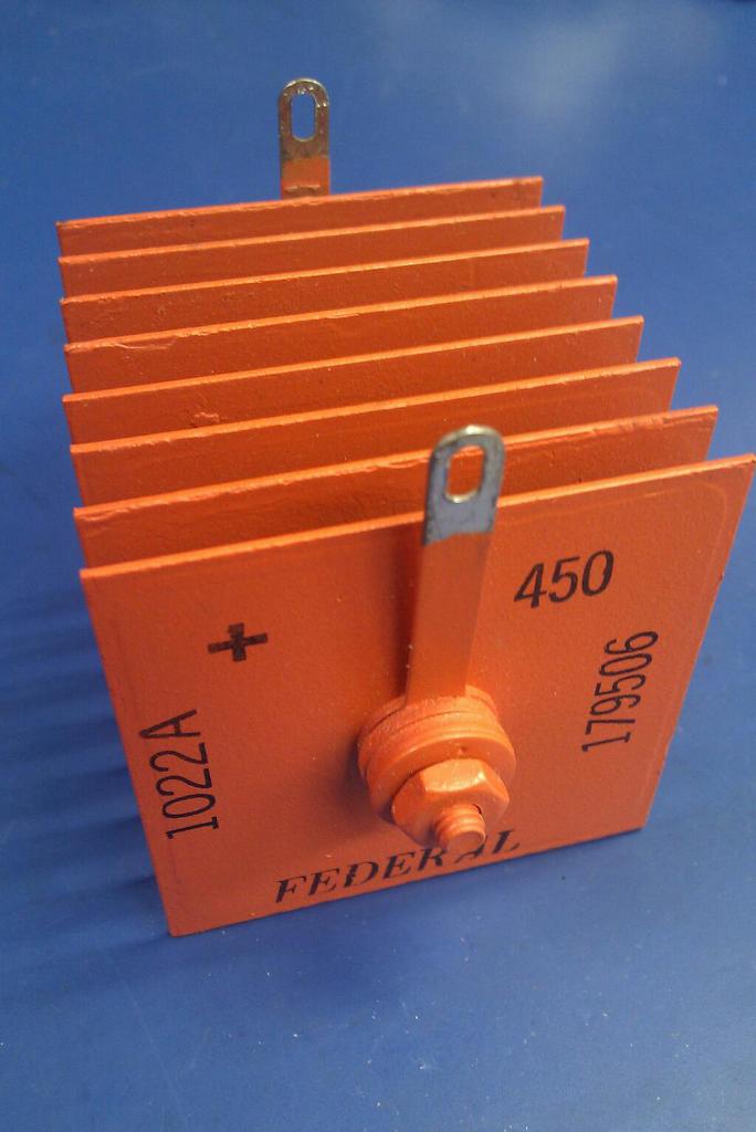

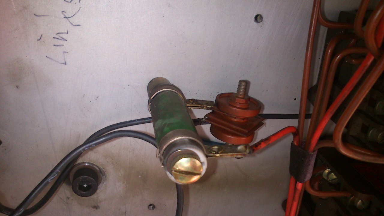

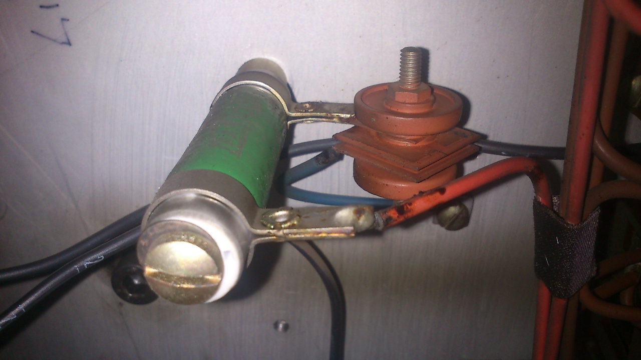

(#) c27 hozzászólása Júl 9, 2016 /
Sziasztok mi lehet a képeken? Nem láttam még ilyen eszközt soha. Annyit lehet tudni, hogy az egyik kivezetése földre van kötve a másikon elvileg 30V lehet és talán valami biztonsági cucc a 60-as évekből.
(#) Trivium93 válasza c27 hozzászólására (») Júl 9, 2016 /
Huzalellenállás.
(#) Gafly válasza Trivium93 hozzászólására (») Júl 9, 2016 /
A másik
(#) zoszka válasza Gafly hozzászólására (») Júl 9, 2016 /
A másik szelén-nek néz ki.
A hozzászólás módosítva: Júl 9, 2016
(#) csavarkulcs válasza c27 hozzászólására (») Júl 9, 2016 /
A zöld az biztosíték vagy ellenállás lehet, a piros pedig egy dióda.
(#) Gafly válasza csavarkulcs hozzászólására (») Júl 9, 2016 /
Inkább egy "fene tudja"
(#) csavarkulcs válasza Gafly hozzászólására (») Júl 9, 2016 /
Ezt az oldalt nem olvastam amikor elküldtem a hozzászólást.
(#) c27 válasza zoszka hozzászólására (») Júl 9, 2016 /
Kösz mindenkinek. Időközbe megfejtettem én is, de amúgy ti is megmondtátok. Egy ellenállás és egy szelén egyenirányító.

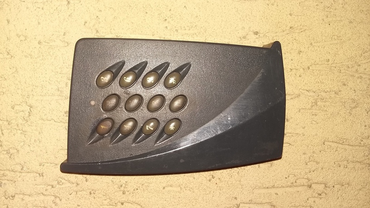

(#) yoss hozzászólása Júl 10, 2016 /
RFID kódzár. A termék neve, esetleg leírása kellene.
Köszönök minden segítséget.

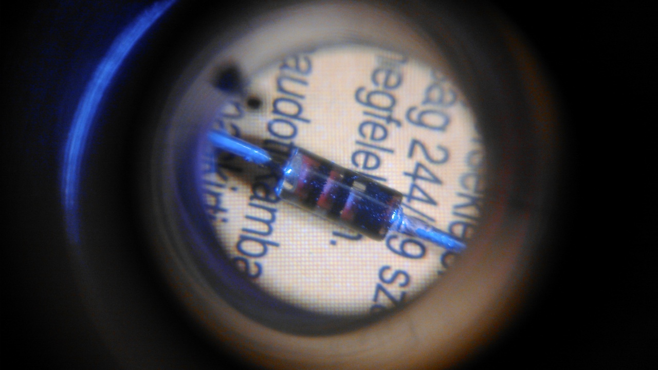

(#) bakmor hozzászólása Júl 11, 2016 /
Helló Mindenkinek.
Javitok egy kpok csa800 as véget.
Az egyik oldal elszállt.
Jó pár tranzisztor és dioda.
UKRÁN /OROSZ/ betűkkel.
Van egy dioda amin nincs jelölés. Csak 3 csík.
Milyen típusú lehet.
Van még 6гв1 6гв0 típusú tranzisztor. Erről sincs semmi infó.
Kép mellékelve.
Esetleg ha valakinek van kapcsolási rajz azt is szívesen veszem.
Köszönöm a segítséget.
