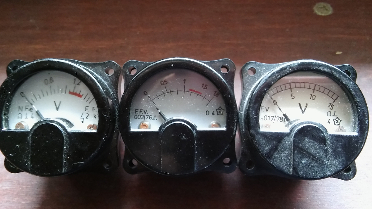

Az ilyen méréshatárú deprez műszereket lehet még valamire használni? 4cm átmérőjűek, újak.
(#) Buvarruha válasza mhvaek hozzászólására (») Aug 11, 2016 /
Az első épp alkalmas lenne egy GPU tápfeszét mérni és még a piros jelzés is stimmelne naggyából.
(#) proli007 válasza mhvaek hozzászólására (») Aug 11, 2016 /
Esetleg ebbea töltőbe, mind a feszültségméréshez, mind az áramméréshez jó lenne.
(#) pucuka válasza mhvaek hozzászólására (») Aug 11, 2016 /
Előtét/sönt ellenállással akármilyen méréshatárra beállíthatod. Ha nem akarsz skálát rajzolni, meg sokat számolni, érdemes 1:2, 1:5, 1:10 osztásokat beállítani. Feltéve, hogy nem csak egy alapműszerről van szó, mert akkor így is, úgy is kellenek az előtét/sönt ellenállások.
(#) rascal válasza mhvaek hozzászólására (») Aug 11, 2016 /
A boltokban az analóg alapműszerekért több ezer Forintot is elkérnek, ezért ha te nem is tudod használni, jó áron értékesítheted őket. Ezekkel észrevehetsz a mért feszültségben/áramban rövid idejű változásokat, vagy kilengéseket, míg egy átlagos multiméter, vagy panelmérő kb. 3-szor mér egy másodpercben, és emiatt könnyen észrevétlen maradhat egy ilyen változás.
(#) granpa válasza mhvaek hozzászólására (») Aug 11, 2016 /
A skála bármire átírható, amúgy divatos retró műszer.

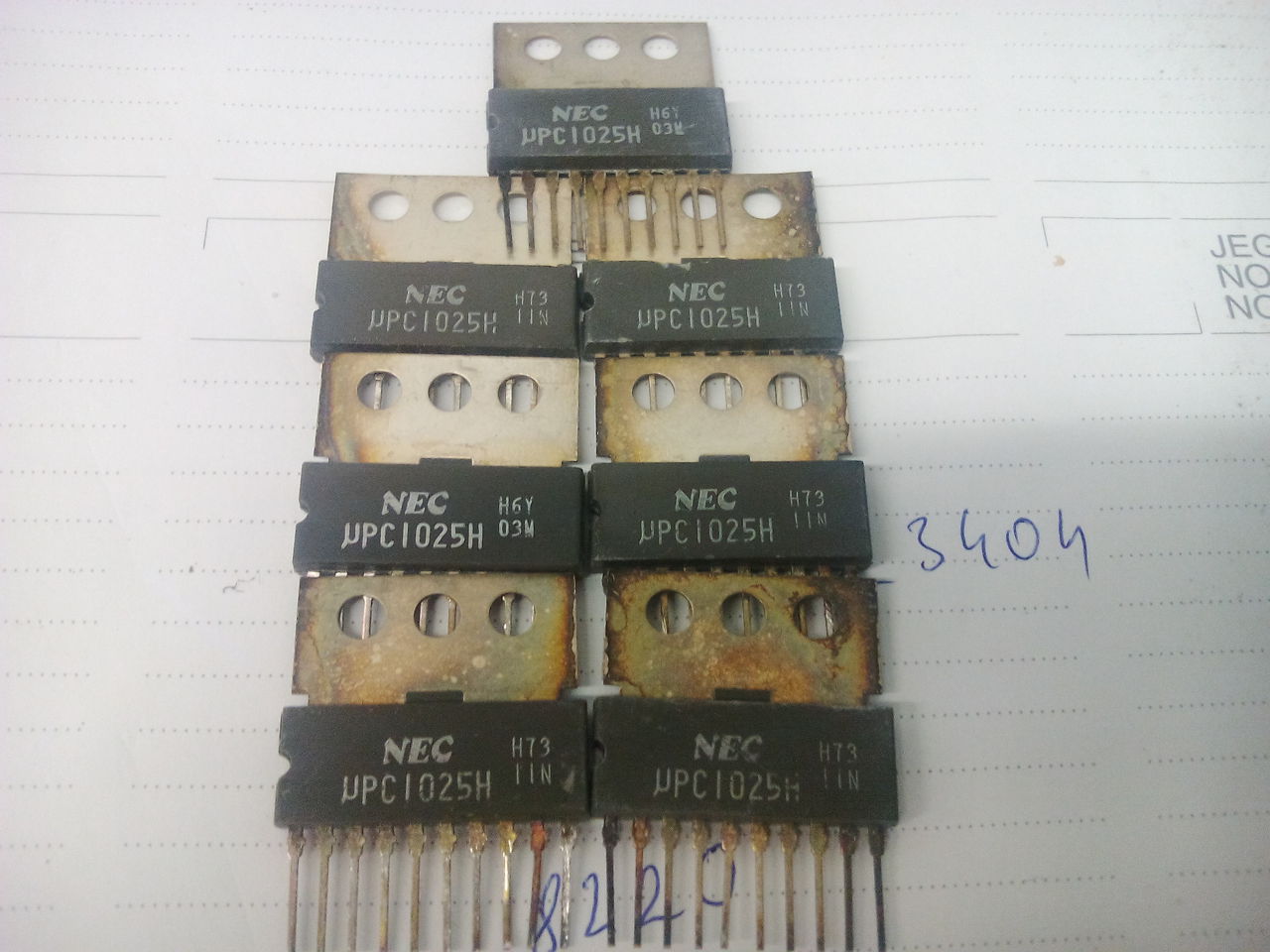

Van egy marék ebből az ic-ből de nem találok hozzá adatlapot.
Eladó ic-je mindenkinek volna de egy pdf-et nem találok hozzá.
Ha valaki találna legyen szíves ossza meg velem.
Köszi
(#) zosza18 válasza jethro hozzászólására (») Aug 12, 2016 /
Itt van: NTE1081A
Ez a helyettesítője az "uPC1025H"-nak.
Minden megvan amire kíváncsi vagy.
(#) jethro válasza zosza18 hozzászólására (») Aug 12, 2016 /
Köszi.
Ezt megtaláltam csak olyan soványkának tűnik ez az egy oldal.
(#) zolika60 válasza jethro hozzászólására (») Aug 12, 2016 /
Mit szeretnél még tudni róla?
