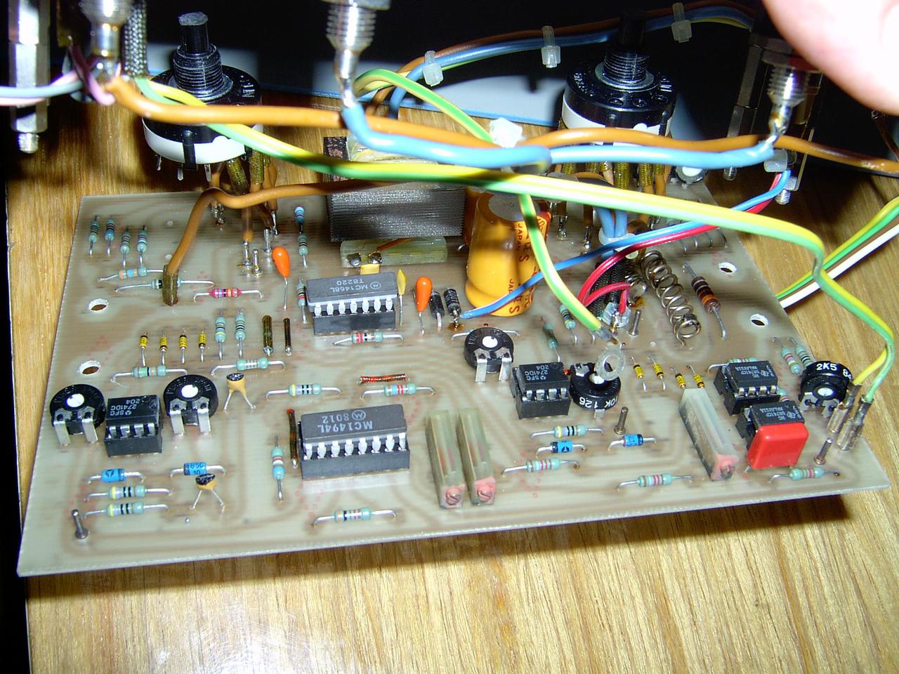

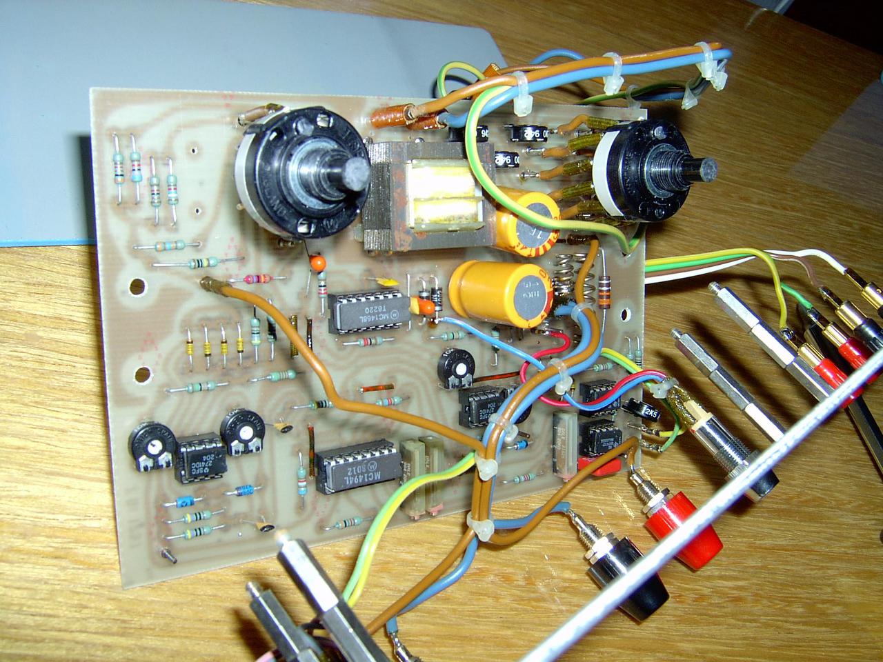

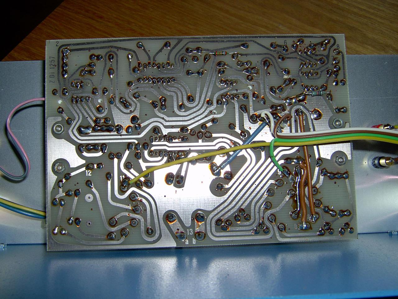

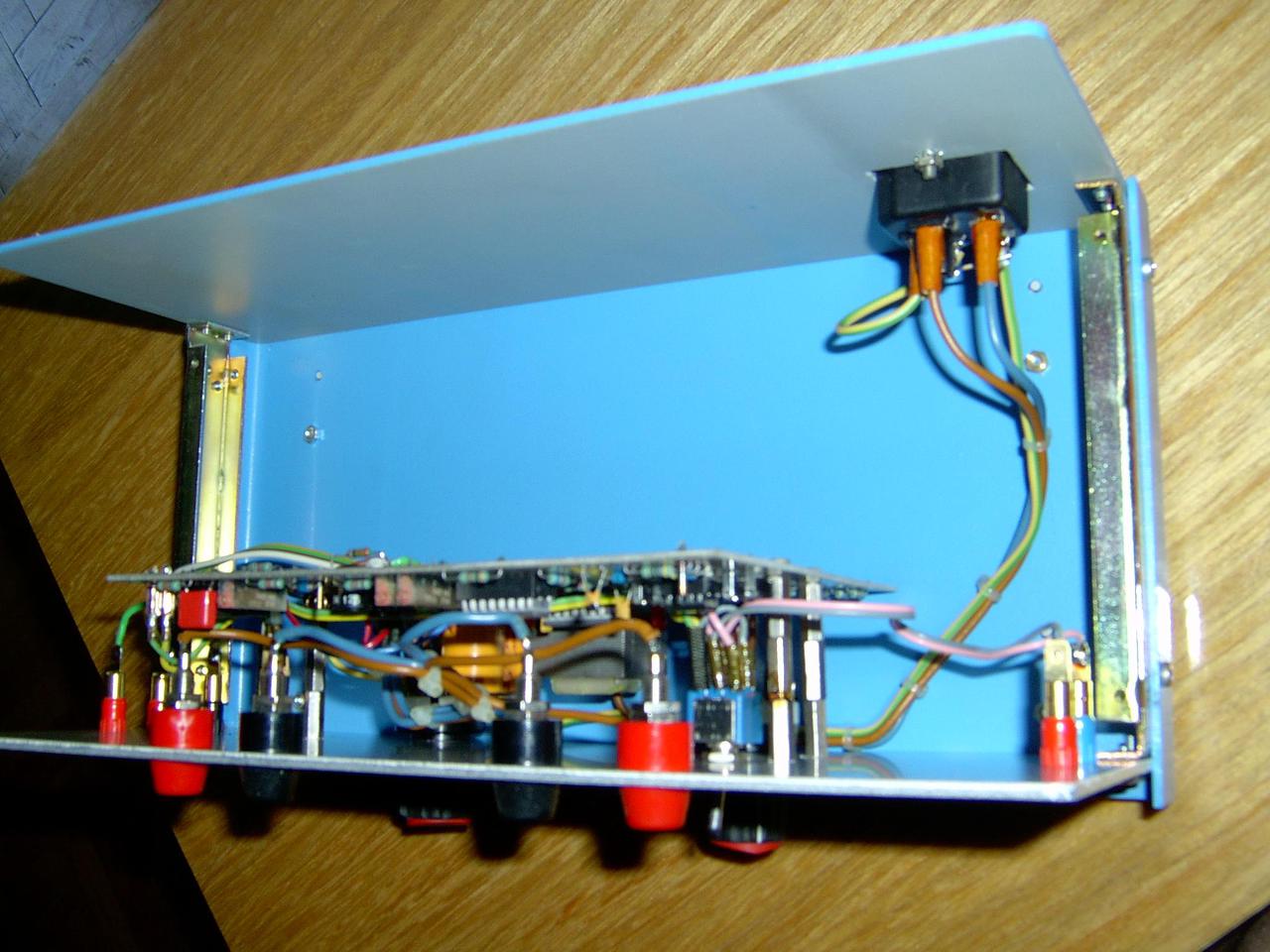

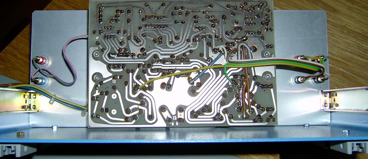

(#) hegefer válasza csavarkulcs hozzászólására (») Aug 7, 2016 /
Csatolok néhány képet a belsejéről...remélem közelebb visz a megoldáshoz.
IC-k: 2 x UA741CP, 2 x SFC2741DC, 1 x MC1468L és 1 x MC1494L
Az neten fellelt adatlapok szerint az MC1468L: "Dual ±15V Tracking Regulator", az MC1494L: "Monolithic four-quadrant multiplier", az SFC2741DC és az UA741CP: "General Purpose Op.Amp.".
Kezdőként nekem csak ez utóbbi (kettő?) bír "megfejthető jelentéstartalommal"; (bőven van még mit tanulnom!).

(#) papus51 válasza hegefer hozzászólására (») Aug 7, 2016 /
„MC1494L: "Monolithic four-quadrant multiplier"”
Ez egy szorzó áramkör, ami a feszültség és áram értékekből a teljesítménnyel arányos jelet ad a kimenetén.
A készüléked egy teljesítménymérő, de nem szeretnék erőszakosnak látszani. Ha kétségeid vannak, próbáld ki.
Az egészen biztos, hogy nem áram és feszültség generátor. Már a benne látható trafó méretéből adódóan sem.
