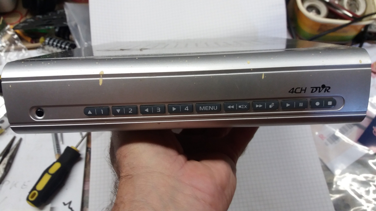

Milyen márkájú lehet ez a 4 csatornás rögzítő?
Használati utasítást hol találok hozzá?
(#) Buvarruha válasza lacik2 hozzászólására (») Aug 23, 2016 /
Látom tanyára is felraktad, de minek ehhez használati utasítás. Kösd rá egy monitorra vagy TV-re és kapcsold be. A többi eléggé egyértelmű szokott lenni.

(#) jethro válasza Buvarruha hozzászólására (») Aug 23, 2016 /
it-mxf4-et beírva gugli ismeri.

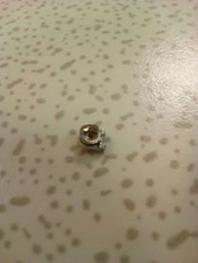

Sziasztok a segítségetekre lenne szükségem!

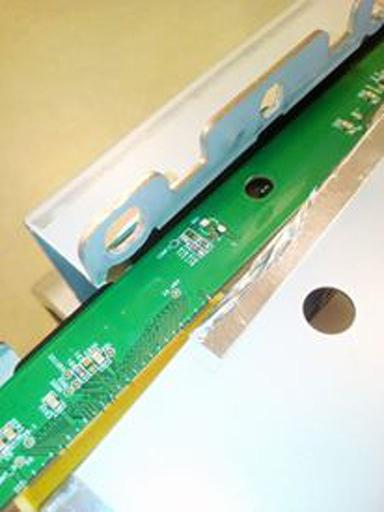

van egy sony bravia tvm amin egy csík volt felfedezhető szétszedtem meg is találtam a kábelt rögzítettem jó is lett de miután összecsuktam összeraktam és a tv kép nélkül maradt ...szóval megint szédszetme és láttam hogy hiányzik a felső panel jobb oldalán egy alkatrész és fogalmam sincs hova tűnhetett azt sem tudom mi lehet ez valaki tudna nekem segíteni?lefényképeztem.nagyon szépen köszönöm ..
(#) vargaf válasza dogbody hozzászólására (») Aug 24, 2016 /
A kép értékelhetetlen.
(#) dogbody válasza dogbody hozzászólására (») Aug 24, 2016 /

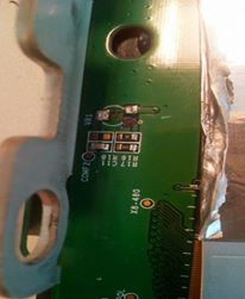

Bocsánat a képminőség enyhénszólva rossz..viszont vr1-van odaírva egy félkör és 3 pontocska aminél látszik hogy az egyik pontocska már a nyák...későb készítek egy jobb képet!

(#) Buvarruha válasza dogbody hozzászólására (») Aug 24, 2016 /
Látszik, hogy ott volt valami, vagy normális a nyák csak üres? Csak mert gyárilag is le szokták hagyni. Lehetséges, hogy a rögzítéskor rövidzár is történt, és vége is a dalnak.
(#) teszti válasza dogbody hozzászólására (») Aug 24, 2016 / 1
Szerintem egy SMD potit törhettél le onnan. Így néz ki.
(#) kadarist válasza teszti hozzászólására (») Aug 24, 2016 /
Ott semmiképpen sem lehet potméter.
talán kicsit jobb a kép
(#) dogbody válasza teszti hozzászólására (») Aug 24, 2016 /
Lehetséges..mi a véleményed ha szerzek egyett és vissza kóperálom működhet még a dolog?

(#) kadarist válasza dogbody hozzászólására (») Aug 24, 2016 / 1

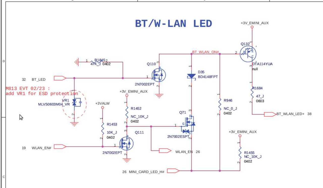

Még a végén tényleg potméter lesz (VR1).
(#) Hp41C válasza kadarist hozzászólására (») Aug 24, 2016 /
Avagy Voltage Regulator, azaz feszültség stabilizátor.?.?.?
A hozzászólás módosítva: Aug 24, 2016
(#) proli007 válasza Hp41C hozzászólására (») Aug 24, 2016 /
A VR-el általában a Variable Resistor-t jelölik. A stabilizátort IC-vel, vagy U-val jelölik..
Áruld el, hogy mi a pontos típusa ennek a Sony tévének, mert már kifúrja az oldalamat a kíváncsiság a letört alkatrész miatt.
(#) ferci válasza dogbody hozzászólására (») Aug 24, 2016 /
Az a hiányzó alkatrész potméter.
(#) dogbody hozzászólása Aug 24, 2016 /
heherendben ez egy Sony Bavia KDL-46v3000
Csak hogy bonyolultabb legyen, az ESD szupresszordiódákat is szokták VR-el jelölni és ezekből van három lábú SMD kivitel is.

(#) csapeter válasza dogbody hozzászólására (») Aug 25, 2016 /
Üdv. Nézd át az áramköri lapot, hátha találsz más "3 lábú" alkatrészt hasonló névvel. Ha van VR1 lehet hogy van VR2 is, annak a formájából már könnyebben tudunk következtetni.

(#) dogbody hozzászólása Aug 25, 2016 /
Sajnos nem találtam vr2-őt
(#) dogbody hozzászólása Aug 25, 2016 / 1
hellllóóómegtaláltam az alkatrészt a panel alatt
