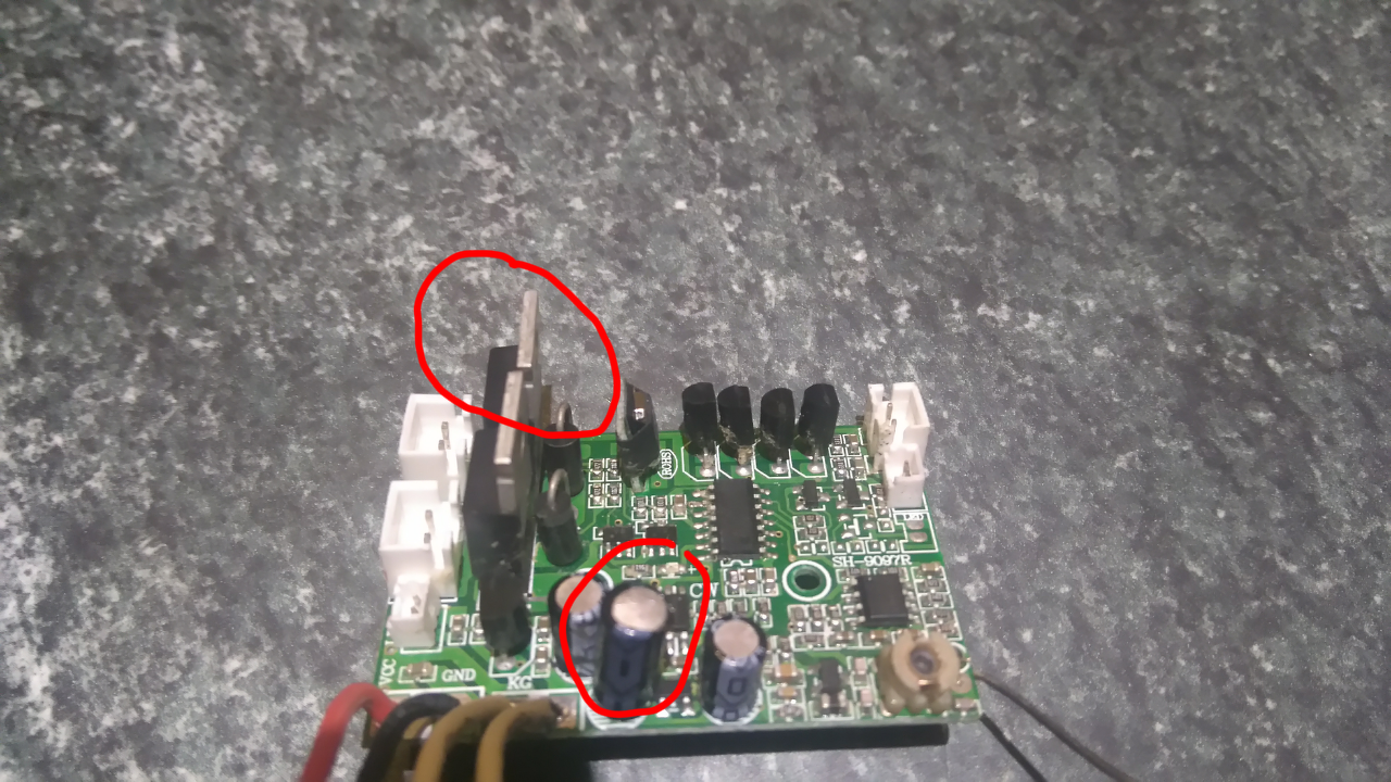

Sziasztok. Segtítséget szeretnék kérni, a képen látható mosfet cseréjéhez, helyetesitésében.
A képen egy rc helikopter 3 motoros vevője letható.
A probléma azzal kezdődőtt, hogy rá kötötek egy olyan 230-as tápot ami 19v és 3.5A-t ad le. Eredileg egy 7.4v 1300mA aksi való hozzá. Azóta sajnos a mosfet melegszik viszont a motort amit kéne vezérelni na azt nem csinálja. Be jelölt kondi ami 16V 100 uf szét pukant. Cserélve lett de ami a képen van már meg adtamagát ismét.
A mosfet-re irva CET cep 6030L van még irva valami rá de sajnos nem emlékszem és le se tudtam fényképezni,mert elmosodik a kép.
Kérdésem az lenne, hogy lehet e helyetesit. Egyátalán van értelme foglalkozni vele . A melette lévő szépen csinálja a dolgát.
Elnézést a helyesírásom nem a legjobb.

Hello! A MOSFET ( N-Channel Logic Level MFET 20mOhm 30V 52A típus! ) adatlapját csatolom.
A hozzászólás módosítva: Okt 20, 2016

Lehetséges hogy más is tönkre ment mosfet és a kondin kivül?
