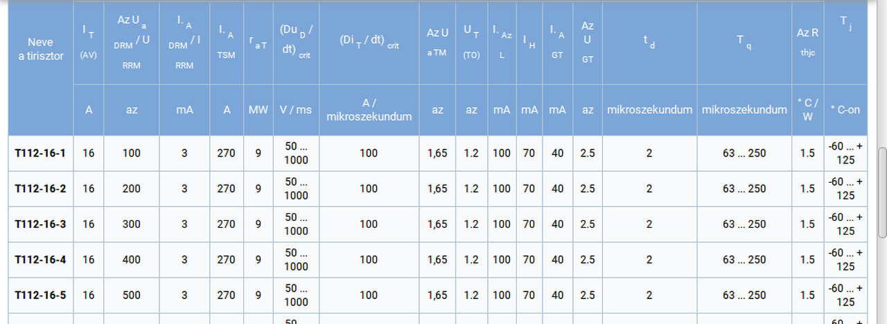

Itt is találsz róla infót Bővebben: Link

(#) ujfalusi válasza Remci hozzászólására (») Jan 22, 2017 /
Ha jól látom 16A 500V. Jól értelmezem?
(#) Remci válasza ujfalusi hozzászólására (») Jan 22, 2017 /
Szerintem igen

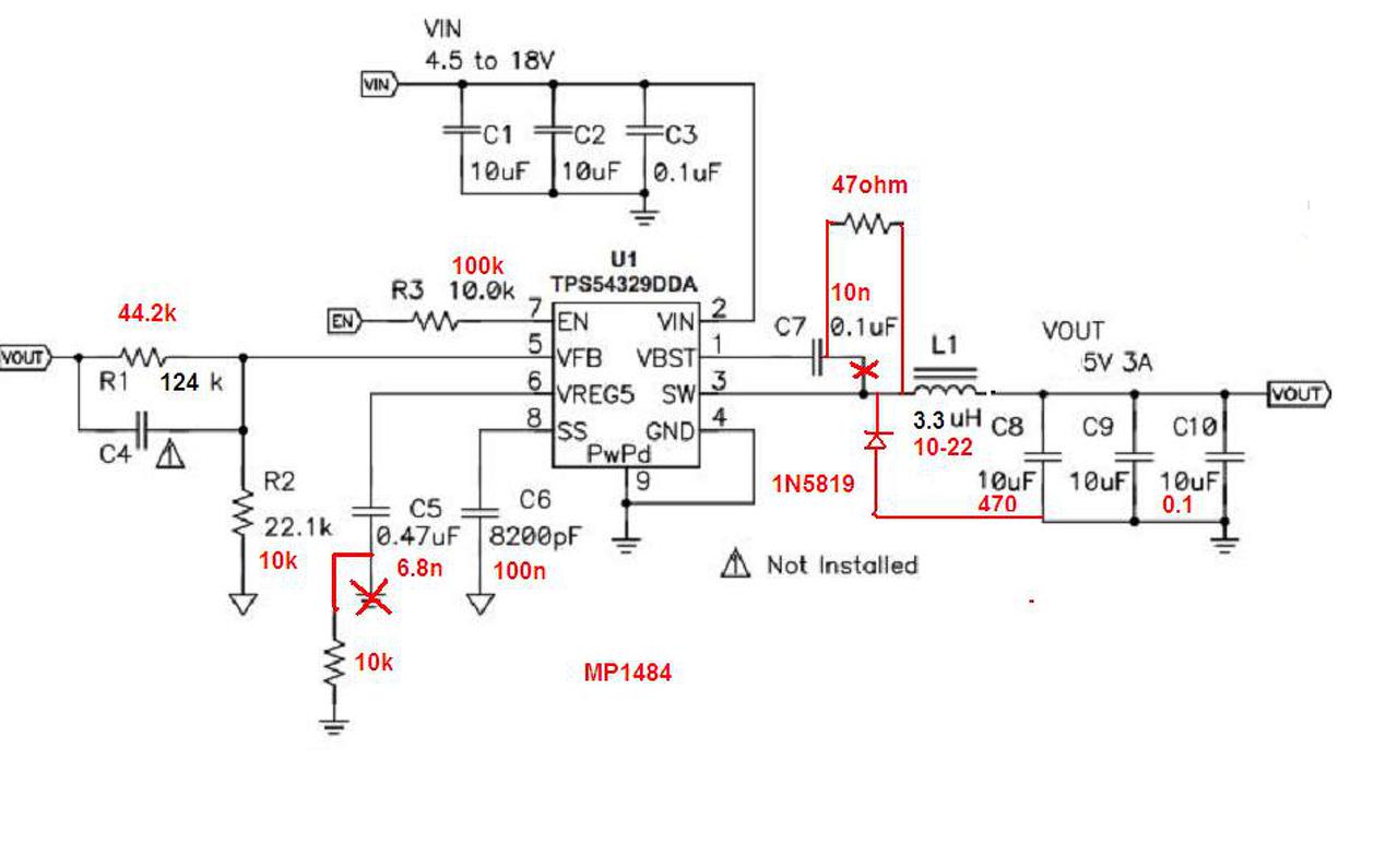

(#) gyoran válasza david10 hozzászólására (») Jan 24, 2017 /
Szia, ha jól látom erren nem jött válasz.
Ez egy kapcsolóüzemű táp, 7805-tel ezért nem lehet helyettesíteni. Ráadásul a TPS54329 adatlapja írogat valami egyéni megoldásról, ami miatt más kapcsolóüzemű ic-vel sem biztos, hogy 1:1 helyettesíthető.
A CONRAD-nál rendelhető (5-7 munkanap 995 Ft) de nem tudom Romániában van-e CONRAD. (Azt hiszem, a CONRAD.COM-on lehet külföldre is rendelni)
Ha nem tudod beszerezni, az egész tápot is lehet helyettesíteni olyan kapcsolóüzeművel, amid van. Pl. az összes szivargyujtó adapterben ilyen van csak át kell designolni 5 Voltra és a kívánt áramerősségre. Meg nem tudom, hogy az engedélyező bemenetet használja-e az eredeti kapcsolás, és a szivargyújtós IC tud-e ilyet.
És hát marad az triviális út, valami fali dugós 5V 3A-es külső kapcsolóüzemű táp, ha más funkció nem kell.(Azt hiszem van ilyen a MediaM-ben)

(#) david10 válasza gyoran hozzászólására (») Jan 24, 2017 /
Köszönöm szépen a válaszodat!
A válaszod alapján fogok vásárolni szivargyujtókat, hátha van bennük kapcs. üzemü tápegység.
Szerinted ez a szivargyujtó valóban letud adni 2,1 ampert?
Az 5v az állandó.
Kikapcsolva kb. 10mA-t fogyaszt, bekapcsolva 1,7A-t.
Közben zamatőr kolléga talált egy helyetesíthető IC-t, amelyik lábra talál, holnap megnézzük, hogy a körülötte lévő alkatrész értékek találnak-e?

(#) zamatőr válasza david10 hozzászólására (») Jan 25, 2017 /
A lábkiosztás megegyezik de az alkatrész értékek nem. Megoldás lehet az ajánlott 2 panel valamelyike vendégpanelként vagy kicserélni az összes hozzá tartozót.

(#) david10 válasza zamatőr hozzászólására (») Jan 25, 2017 /
Köszönöm a rajzot!
A mousernél találtam tipusszámra találó IC-t, 1, 53 euróért, végül onnan fogom megvenni, mert onnan más egyebet is szeretnék vásárolni.

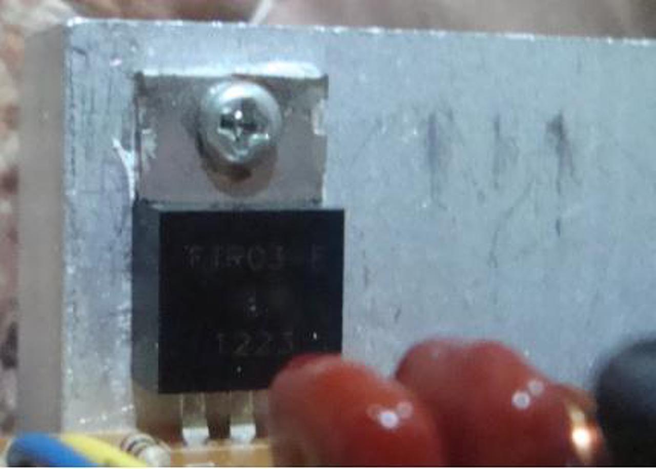

(#) dobanandras hozzászólása Jan 30, 2017 /
Sziasztok.A hutobordan,milyen alkatresz lathato?Azt irja rajta hogy FTR03-E .Milyen alkatresz,esetleg mivel lehet helyetesiteni?Koszonom.

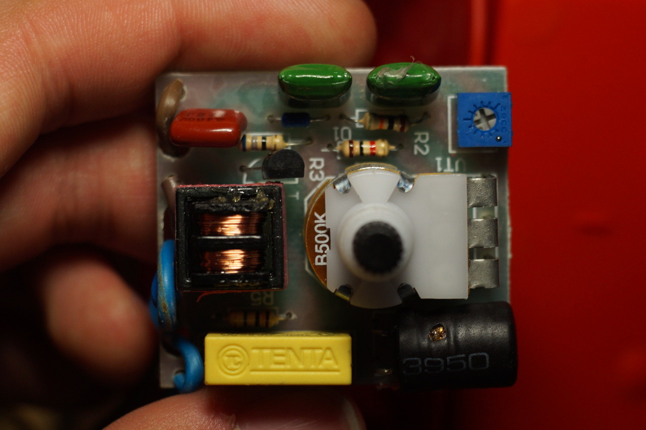

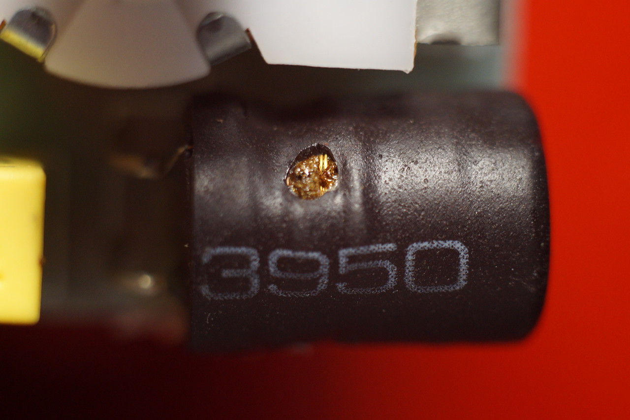

Nem rég zárlatos lett a Fahrenheit pákám. Szétszedtem és látszódik az egyik alkatrészen, hogy valószínűleg az füstölt el. Arról a fekete bojler alakú dologról lenne szó ami gondolom induktivitás lenne csak nem tudom, hogy mekkora és, hogy lehet-e szerezni olyat. Meg lehet javítani szerintetek?
(#) Ferencz Dominik válasza dobanandras hozzászólására (») Jan 31, 2017 /
Ezt a leírást találtam hozzá, hogy "Alloy Film Low Resistance Chip Resistor". És ez talán azt jelenti, hogy alacsony ellenállású fém ötvözet film ellenállás. Innen lehet is venni.
(#) zamatőr válasza Ferencz Dominik hozzászólására (») Jan 31, 2017 /
Levágod óvatosan a zsugorcsövet megszámolod a meneteket és ugyanolyan vastag zománchuzalból újratekered ( egy próbát megér). De azt tudni kellene miért ment tönkre és a hiba okát megszüntetni.
