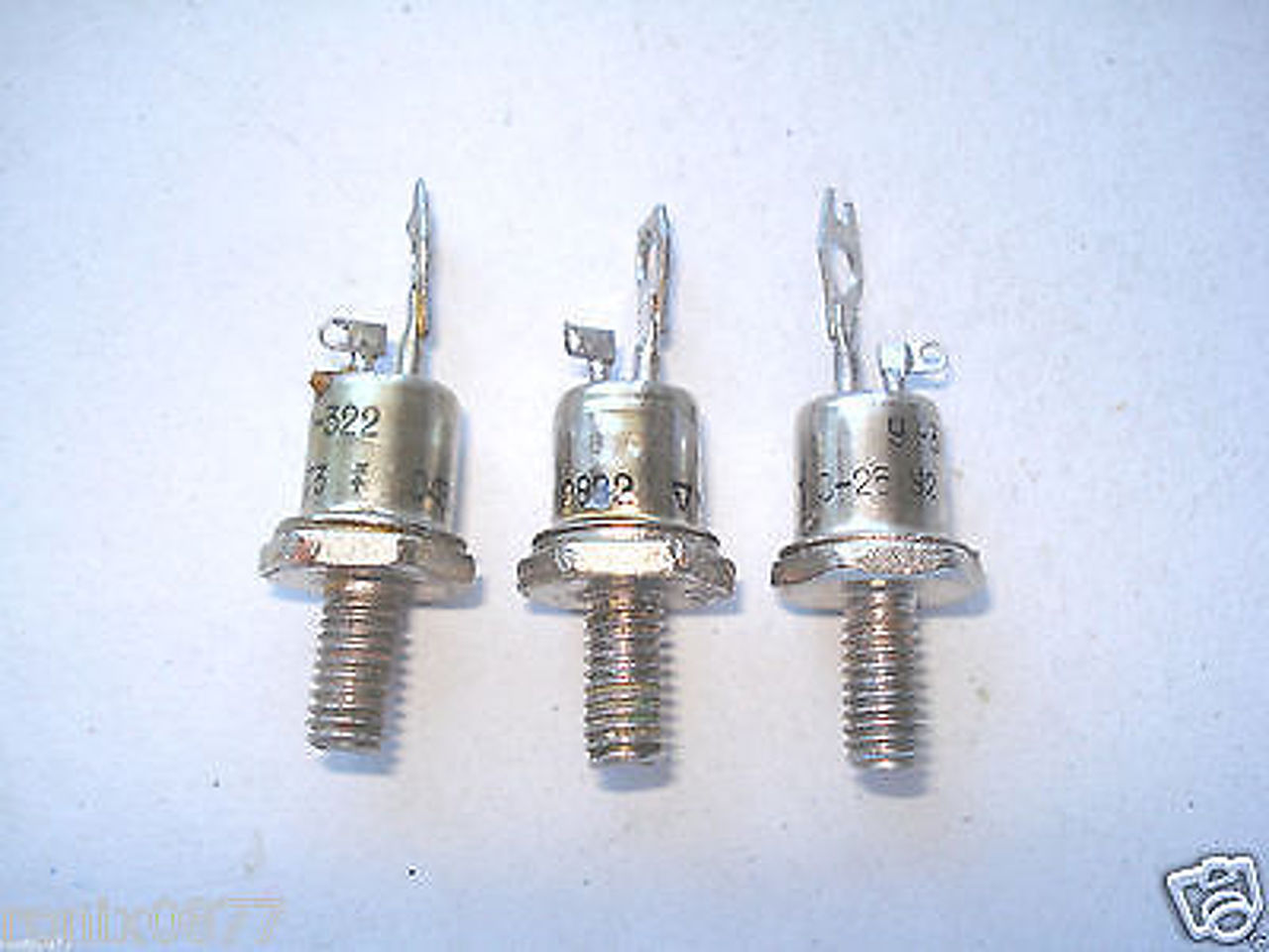

(#) weend hozzászólása Feb 2, 2017 /
Erről az orosz tirisztorról (T10-25 Y2) van-e valakinek pontos információja? A neten van találat, de hol 200 voltot, hol 1000 voltot, máshol meg 1200 voltot írnak határadatnak. Vezetési áramra 25 Ampert írnak.
(#) MikulaSan válasza weend hozzászólására (») Feb 2, 2017 / 1
Dioda/tirisztor valamelyik sajnos kicsi a képernyő nem látom rendesen.
A hozzászólás módosítva: Feb 2, 2017
(#) uniman válasza MikulaSan hozzászólására (») Feb 2, 2017 / 2
Azokat a képeket kár nézni, nem a kérdező saját készítésű fotói!
Egy rendes fotó így néz ki...a meg nem nevezett feliratai pedig kódolják, hogy hány voltosak. Bővebben: Link
(#) weend válasza uniman hozzászólására (») Feb 2, 2017 4 /
Hogy te milyen okos vagy, elképesztő! Képzeld, én is tudok rendes fotót készíteni, feltéve, ha ide ér az alkatrész. Ha józanul elolvasod majd a hozzászólásom, láthatod, hogy megneveztem a kérdéses alkatrészt! Na mindegy, egészségedre!
Amúgy, köszönöm az információt!
(#) uniman válasza weend hozzászólására (») Feb 2, 2017 /
Nem szükséges megköszönnöd a segítségem...hogy megmutattam az eredeti adatlapjukat ezeknek a tirisztoroknak. Valószínűleg egy kukkot sem értesz belőle, mert akkor kiolvashattad volna, hogy a tirisztorokon olvasható további számok jelzik a további paramétereit..
(#) kadarist válasza uniman hozzászólására (») Feb 2, 2017 / 1
Áruljuk el azért, hogy az u2 a 200V-os típust jelenti.

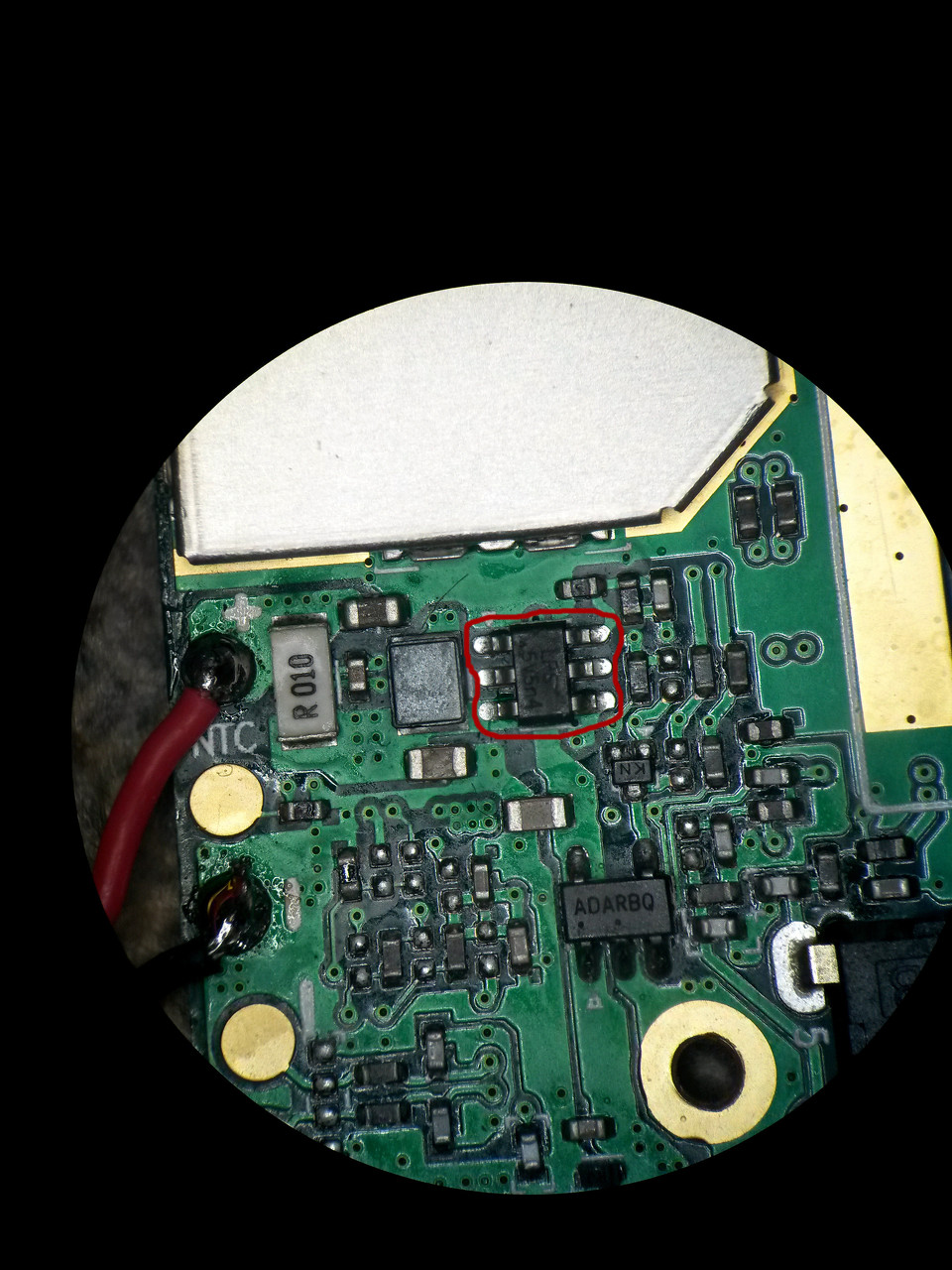

(#) Lamboo hozzászólása Feb 3, 2017 /
Van egy kínai OTG USB-s tabletem ami mostanában nem akar tölteni. Leforrasztottam az aksit és a töltő áramkör pár másodpercig 1,5V-ot ad ki aztán elkezd csökkenni illetve egyátalán nem mérek nagyobb feszültséget az aksin amikor töltőre van dugva. ezért a képen pirossal bekeretezett IC-re gyanakszom de nem találom meg, hogy mi ez csak tippelni tudok. Szerintem valamilyen DC-DC konverter vagy töltésvezérlő. Tudnátok segíteni a típus kiderítésében? Az IC-re ennyi van írva:
LPS
5V5n4
(#) MikulaSan válasza uniman hozzászólására (») Feb 3, 2017 / 1

(#) Doky586 válasza Lamboo hozzászólására (») Feb 3, 2017 /
Ha lekötötted a töltőről a terhelést akkor gondolom érzékeli hogy nincs aksi amit tölthetne, és nem is tölt..

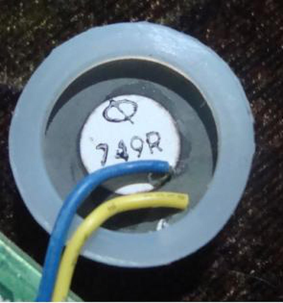

(#) dobanandras hozzászólása Feb 3, 2017 /
Sziasztok.A kepen levo alkatreszt szeretnem kiprobalni hogy jo-e.Nem tudom hogyan?
20mm*2.4MHz Ultrasonic Atomization Chip Board Special Sensor Membrane Humidifier Accessories Nebulizer Disc Mist Maker Spray Diffuser.Ennyit kaptam rola .Koszonom.
A hozzászólás módosítva: Feb 3, 2017
(#) kadarist válasza dobanandras hozzászólására (») Feb 3, 2017 /
Oszcilloszkóppal megnézed, hogy kap-e feszültséget. Ha kap, akkor megnézed azt, hogy megcsinálja-e azt, amire hívatott.
(#) Sebi válasza dobanandras hozzászólására (») Feb 3, 2017 /
Ez egy elektronikus légpárásító lelke. 2,4MHz pár W szinuszos jel kell neki.
Egy desztillált vízzel töltött tartály alján szokott "lakni", működés közben a vízfelületen egy pár cm magas állóhullám-kúp figyelhető meg, ami iszonyúan párolog (hidegen!). Ventilátorral továbbítják a térbe. A vízszintet állandó értéken kell tartani a jó működéshez).
https://www.mall.hu/inhalalo/joycare-jc-114.Ebben az inhalátorban talalhato.A vegyszerben csak kis bugyborekokat lehet eszlelni mukodes kozben.Nem kepzodik az ugynevezet légpárásítás.Megnezem oszcilloszkoppal.Ha megis hibas,hol kaphato?
Ami az én kezembe került, annál egy teljesítmény-oszcillátor volt a meghajtó és 100V körüli feszültség a piezo-n. A vízkő tönkreteszi (érdekes módon, pedig annak le kellene pattogni róla).

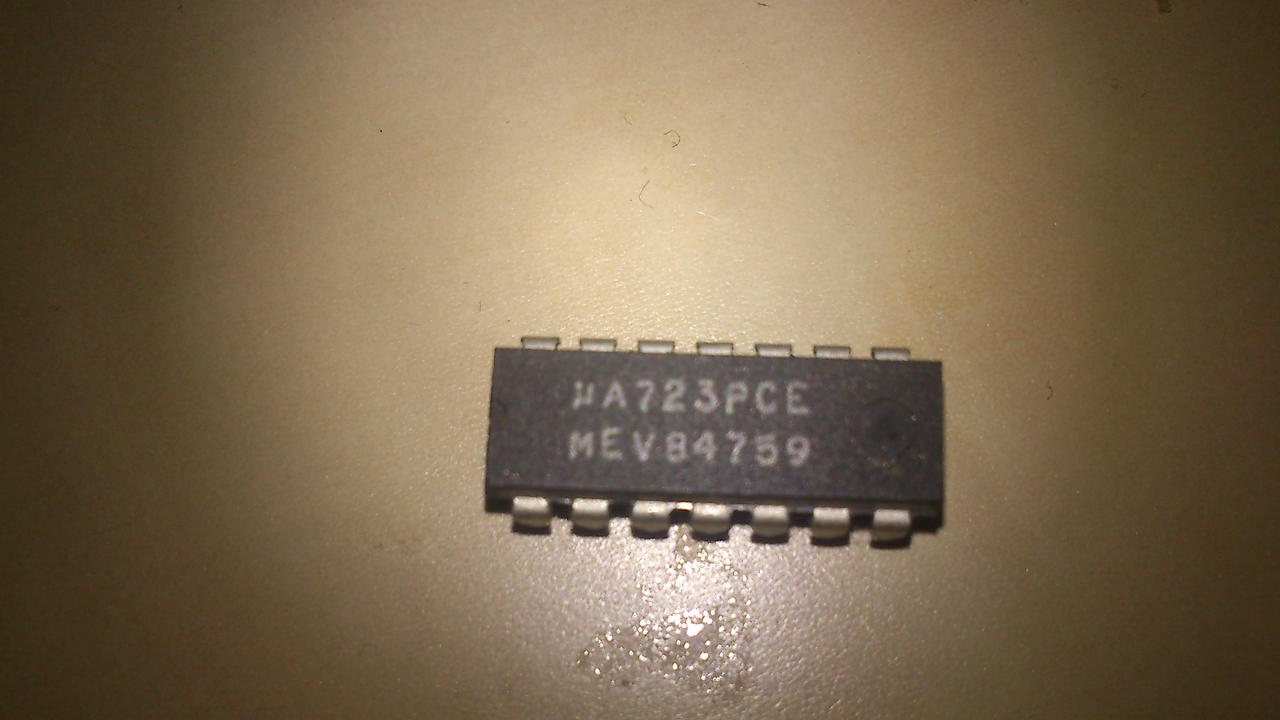

(#) feccus hozzászólása Feb 4, 2017 /
Tud valaki esetleg valamit a képen látható ic-ről,vagy hogy esetleg mivel helyettesíthető?
A hozzászólás módosítva: Feb 4, 2017
(#) nedudgi válasza feccus hozzászólására (») Feb 4, 2017 /
A 723 teljesen elterjedt feszültségszabályzó, ezer gyártó csinálja. Például LM723 jó helyette.
(#) feccus válasza nedudgi hozzászólására (») Feb 4, 2017 /
Egy épített labortápban szerepelt és tegnap a párja elfüstölt.
