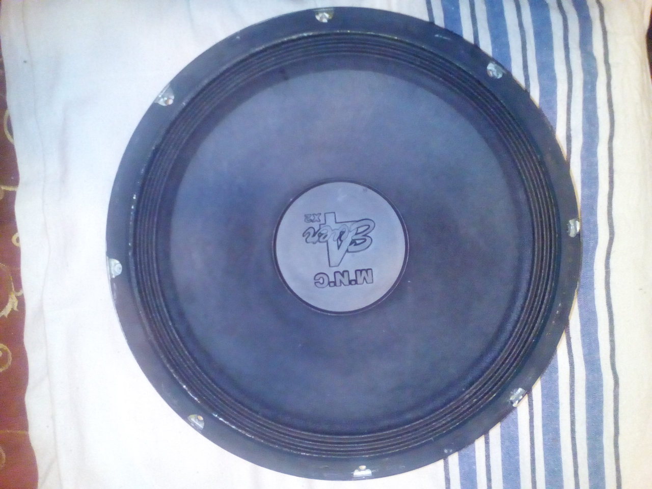

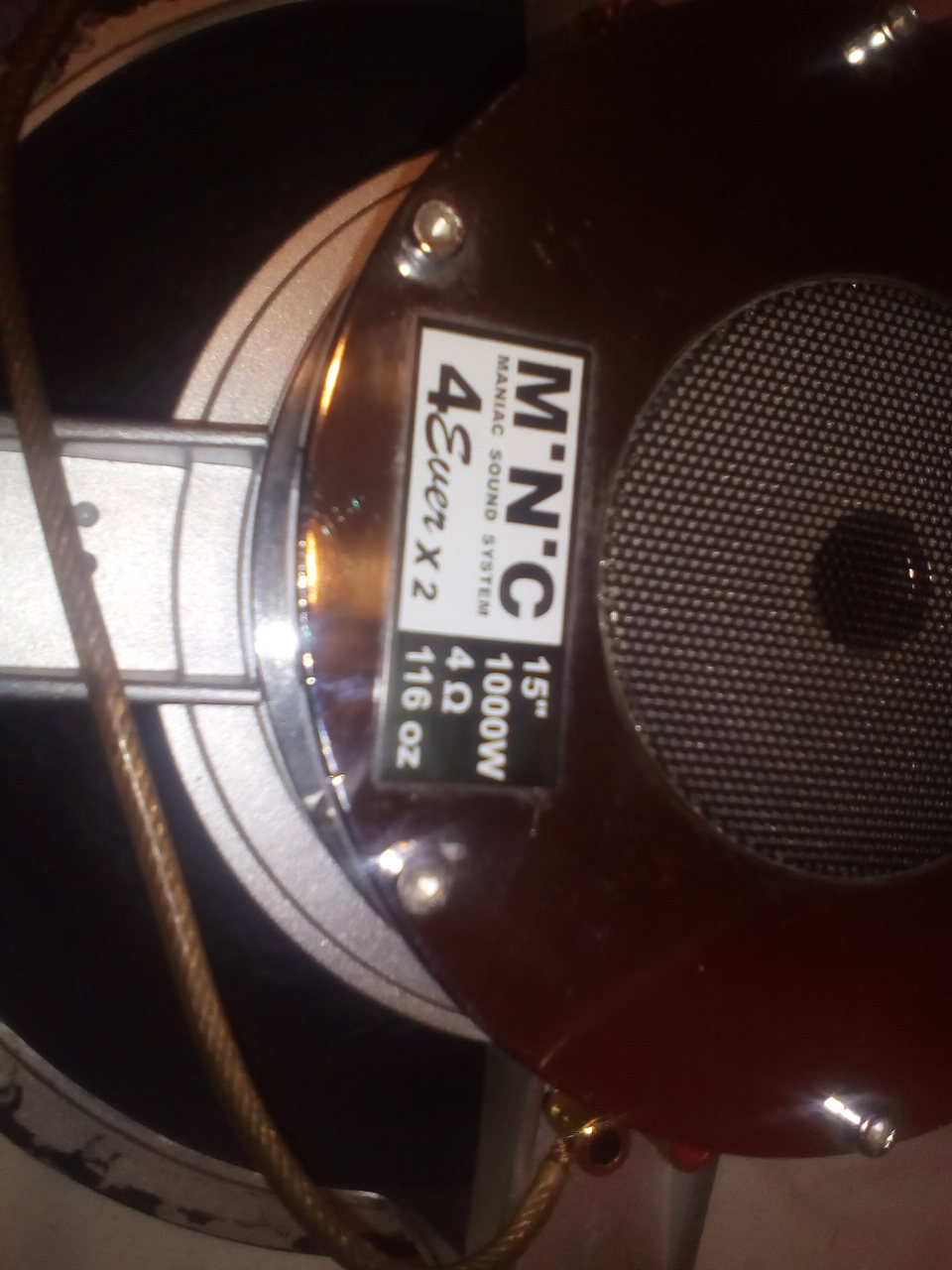

(#) Gabibá hozzászólása Feb 19, 2017 /
Kocsiba szeretném tenni, de nem találom a paramétereit sehol az interneten.
(#) kistee válasza Gabibá hozzászólására (») Feb 19, 2017 /
Milyen paraméterek érdekelnek? Rá van írva a lényeg...
(#) kowi válasza kistee hozzászólására (») Feb 19, 2017 /
Ha dobozt akar hozzá akkor valóban kevés az adat...
(#) Gabibá válasza kistee hozzászólására (») Feb 19, 2017 /
Igen vas stb.

(#) Gabibá válasza Doky586 hozzászólására (») Feb 19, 2017 /
Köszönöm, hogy fáradtál, de a sugárzom, paramétereit ebből nem tudom meg, vagy igen?
(#) Doky586 válasza Gabibá hozzászólására (») Feb 20, 2017 / 1
Ebből megtudod hogy kell megmérni a paramétereket..!
Meg azt is hogy kell ezen paraméterekből dobozt méretezni.
(#) Gabibá válasza Doky586 hozzászólására (») Feb 20, 2017 /

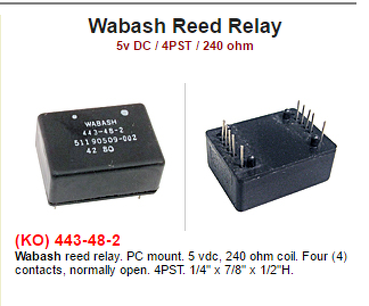

(#) azmus hozzászólása Feb 20, 2017 /
Wabash 443-48-2 reed reléről tudna valaki pár szót mondani, sajnos semmit se találtam róla, bemenetválasztóhoz szeretném felhasználni.
Előre is köszönöm:
Azmus
(#) vargaf válasza azmus hozzászólására (») Feb 20, 2017 /
Mit szeretnél tudni azon kívül ami a képről leolvasható? 5 V 240 Ω tekercs, 4 alaphelyzetben nyitott érintkező. A 10 kivezetés könnyen azonosítható.
Igazából a lábkiosztását akartam megtudni, és erről se tudtam, hogy 4 érintkezőt tartalmaz, de ez alapján már kitudom "gubancolni", a lábkiosztást.
Köszönöm a gyors választ!
A két különálló a tekercs, ellenállás méréssel azonosítható. A tekercsre 5 V-ot adva az összetartozó érintkezők kimérhetők. A képen ott van: " Four (4) contacts, normally open, 4 PST", ha ezt beírod egy fordító programba akkor Te is megadhatod magadnak a választ.
