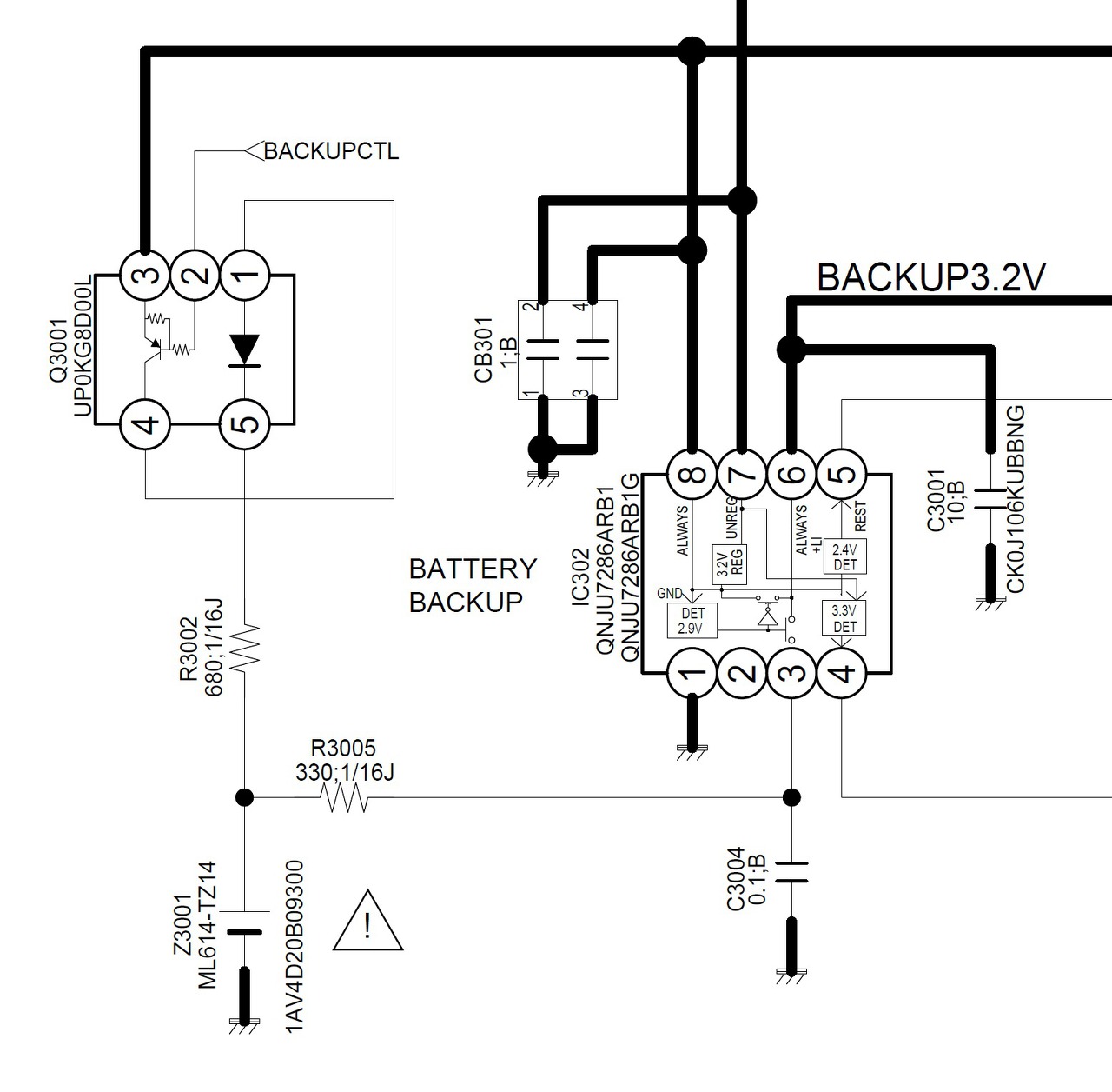

Legközelebbi méret amit találtam az 7,9x1,3 mm, SR712 jelöléssel. Forraszthatót szinte biztosan nem találsz, szerintem forrfüleztetned kell egy ilyesmivel foglalkozó céggel.

(#) ColT hozzászólása Márc 1, 2017 1 /
Nem kell tized mm pontosan a méret, csak megadtam, amit sikerült mérnem
Amúgy szerencsére a fényképezőgép, amiben van, tölti, tehát megjelenik a tápfeszültség az akkun, az 3V. (Kérdés, ez a 1,5V-os akku töltőfeszültsége, vagy a 3V-osé )
Most hagytam benne elemet, hátha feltölti valamennyire...

(#) ColT válasza tbarath hozzászólására (») Márc 1, 2017 /
@neduddgi : Mert nincs ráírva. Amúgy egy öreg kompakt fényképezőgépben van (Nikon L3). Lehet holnap leforrasztom, de nem hiszem, hogy a másik oldalán van felirat.
@tbarath : Annyi kiderült közben, hogy ha elemet teszek a gépbe, akkor 3V jelenik meg az akkun, tehát ez egy gombelem méretű akku. Van ilyen sok eszközben amúgy, csak nem jövök rá a hivatalos megnevezésére.
Amúgy hely van fölötte, a magasság kisebb gond.
Viszont lehet nem ez lesz a baja :S Hagytam a gépben elemet, ha kiveszem, 2,7V van még ezen a gomb-akkun, és továbbra is elfelejti az időt.
Lehet bekötök neki 3V-ot az akku helyére próbaképpen...
@reloop : Azt már néztem, nem lettem sokkal okosabb... Különben nem kérdeznék...
A hozzászólás módosítva: Márc 1, 2017
(#) nedudgi válasza ColT hozzászólására (») Márc 1, 2017 /
ML-614 kell oda.

(#) ColT válasza nedudgi hozzászólására (») Márc 1, 2017 /
Hello,
Közben találtam én is L-3 service manualt az E.ektrot..án, de reggel nem tudtam letölteni, munkahelyen meg nincs netem
(#) Edimax válasza ColT hozzászólására (») Márc 1, 2017 /
Helo. Mindennap 2 fájlt lelehet tölteni ott.
Legalol Getmanualt megvárni kb 2perc, és már lehe is . Csak annyi.
(#) ColT válasza Edimax hozzászólására (») Márc 1, 2017 /
Igen... Töltöttem már onnan (regisztrációm is van, csak évente kb. egyszer kell, és mindig elkeverem), de most nem akart menni :S
Az akku helyére 3V-ot kötve amúgy megtartja a dátumot a gép, szerencsére akkor valószínű nincs más baja.

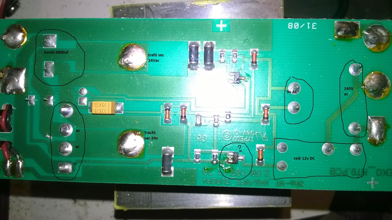

(#) fastaction hozzászólása Márc 2, 2017 /
Jó reggelt ! Van egy kapcsoló üzemű táp , amiben egy relét cseréltem , de egy apró smd valami is kiment . Egy kis kapcsoló valami ... Fet talán? Egy kis része látszik : Bs...több nem . Egy pici trafóról kapja a feszt és így kapcsolja rá egy relével a nagy trafóra a feszt . A jobb oldala pákával meg van jelölve. Köszönöm a segítséget!

(#) ferci válasza fastaction hozzászólására (») Márc 2, 2017 / 2
Az egy smd tranyó, csak a polaritás a kérdés...a legalsó láb ( emitter ) - tápra megy, akkor npn.
Viszont a relé tekercsén lévő dióda polaritásából úgy nézem, pnp lesz...BC856-nál cseppet nagyobb kollektoráramú jobb lenne.
A hozzászólás módosítva: Márc 2, 2017
Pl. BC807 már komolyabb.

(#) fastaction válasza ferci hozzászólására (») Márc 2, 2017 /
Köszönöm szépen !
Megpróbálom !

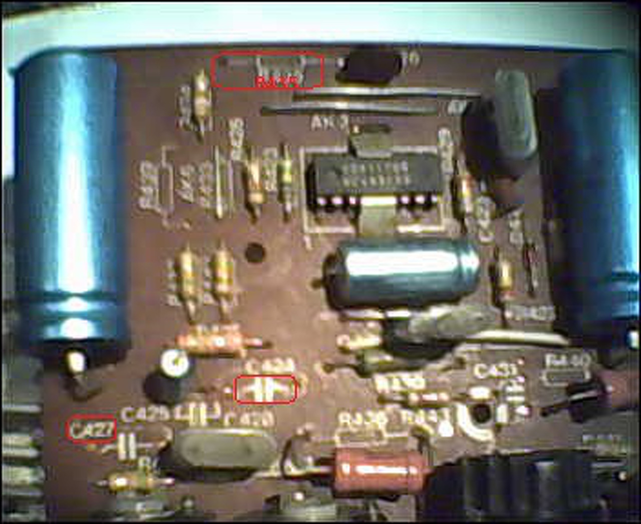

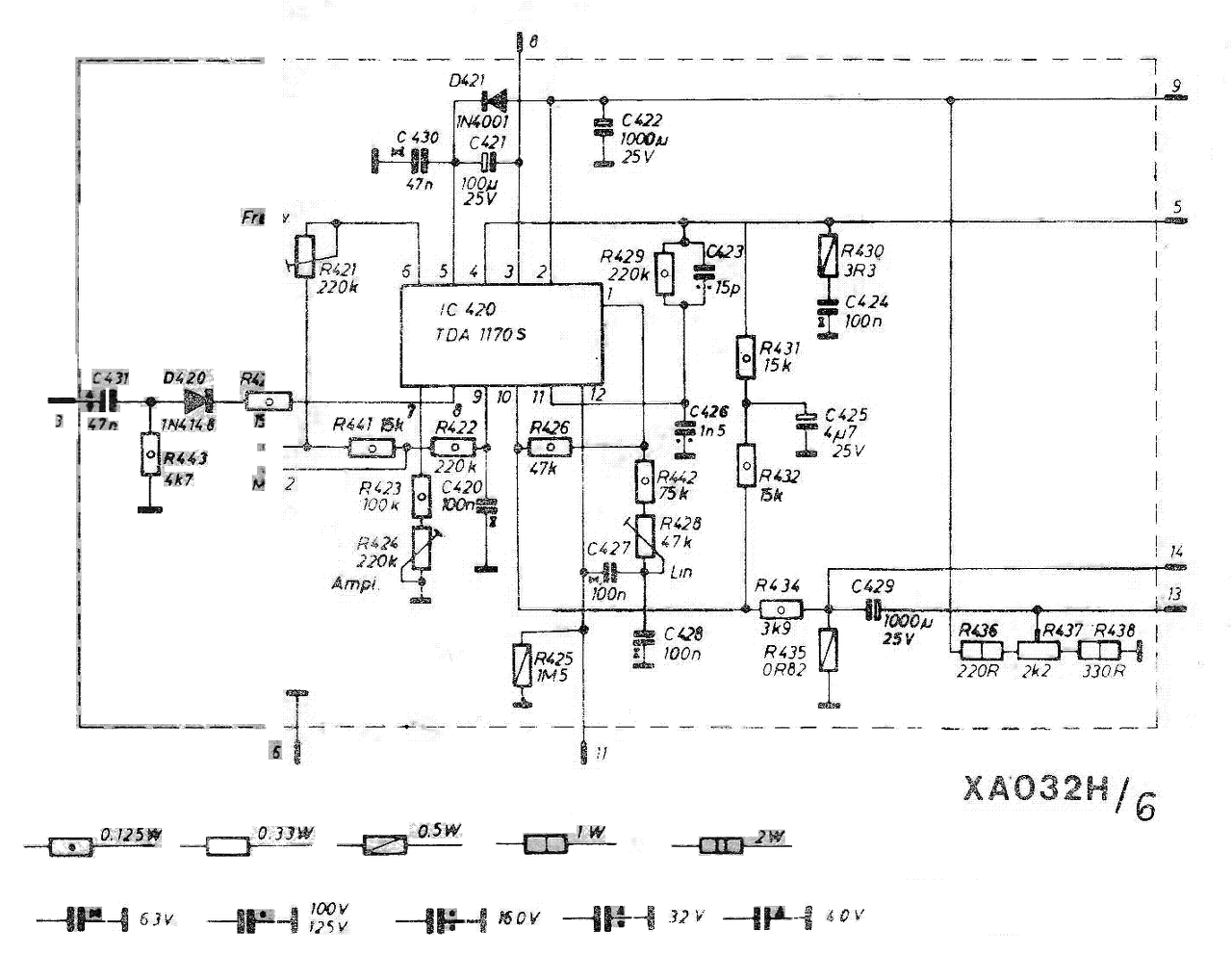

(#) aramis hozzászólása Márc 4, 2017 /
Sziasztok! Tudna valaki segíteni a képen látható végfok valamilyen TV ből piros keretben milyen értékü alkatrészek valók bele Felül egy R 435 alul 2 db Kondi.
És fellehet -e használni erősitőnek.
(#) kadarist válasza aramis hozzászólására (») Márc 4, 2017 /
Ha jól látom akkor ez egy függőleges végfokozat, amit nem lehet erősítőnek használni. Mi van az IC-re írva?
(#) ferci válasza aramis hozzászólására (») Márc 4, 2017 /
Olvasd le az IC típust és írd be.
(#) sany válasza kadarist hozzászólására (») Márc 5, 2017 /
Én tippelnék, ha lehet az IC TDA1170. Na jó tudom ezt most így kevés...
(#) Sebi válasza aramis hozzászólására (») Márc 5, 2017 /
Orion függő modul.

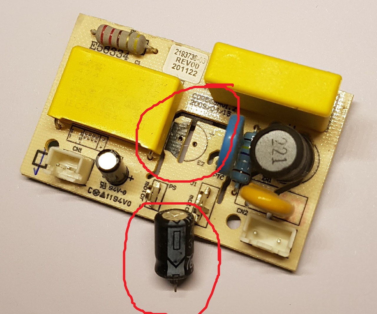

(#) baukov hozzászólása Márc 5, 2017 /
Sziasztok Kiesett ebből a nyákból egy alkatrész. Lefotóztam. Visszaforrasztanám, de nem tudom hogy számít-e a polaritás. Az alkatrészen az egyik lábnál világosabb a burkolat. A nyákon is ahogy látható világosabb az egyik fele. Ezt így odaforraszthatom a világosat a világoshoz a sötétet a sötéthez?
Bocs, de nem vagyok műszerész
Remélem tudtok segíteni!
(#) erdgab válasza baukov hozzászólására (») Márc 5, 2017 4 /
Jól látod,úgy kell visszatenni.
