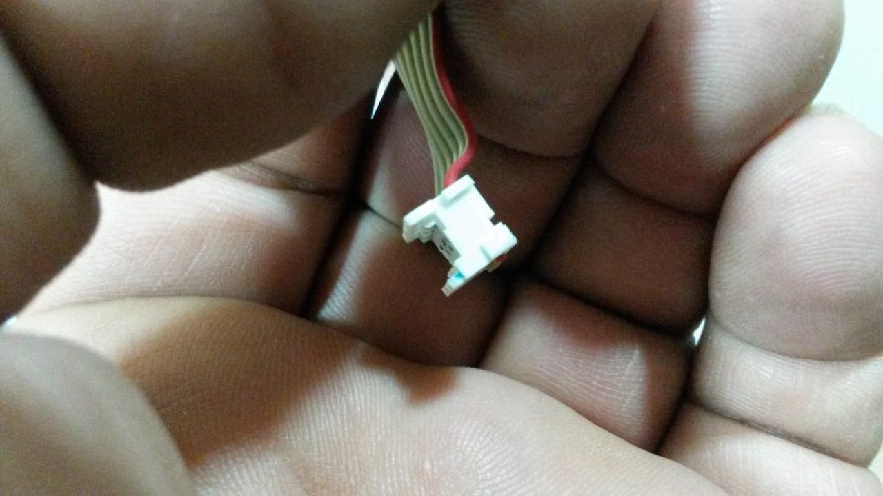

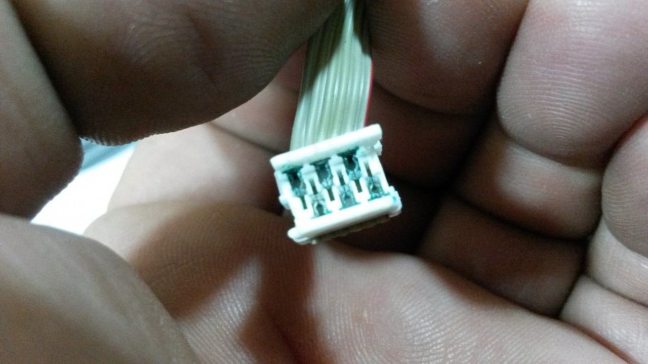

(#) waterbear hozzászólása Aug 24, 2017 /
Egy kis segítség kellene, ezt a csatlakozó fajtát hogyan hívják, és hol lehet beszerezni, ha lehetséges?
Köszi előre is!

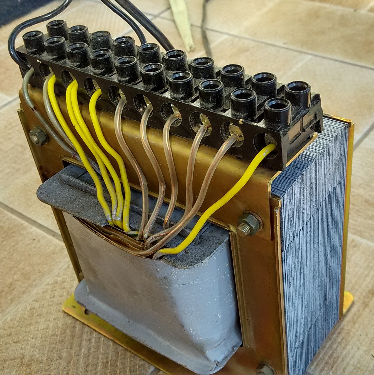

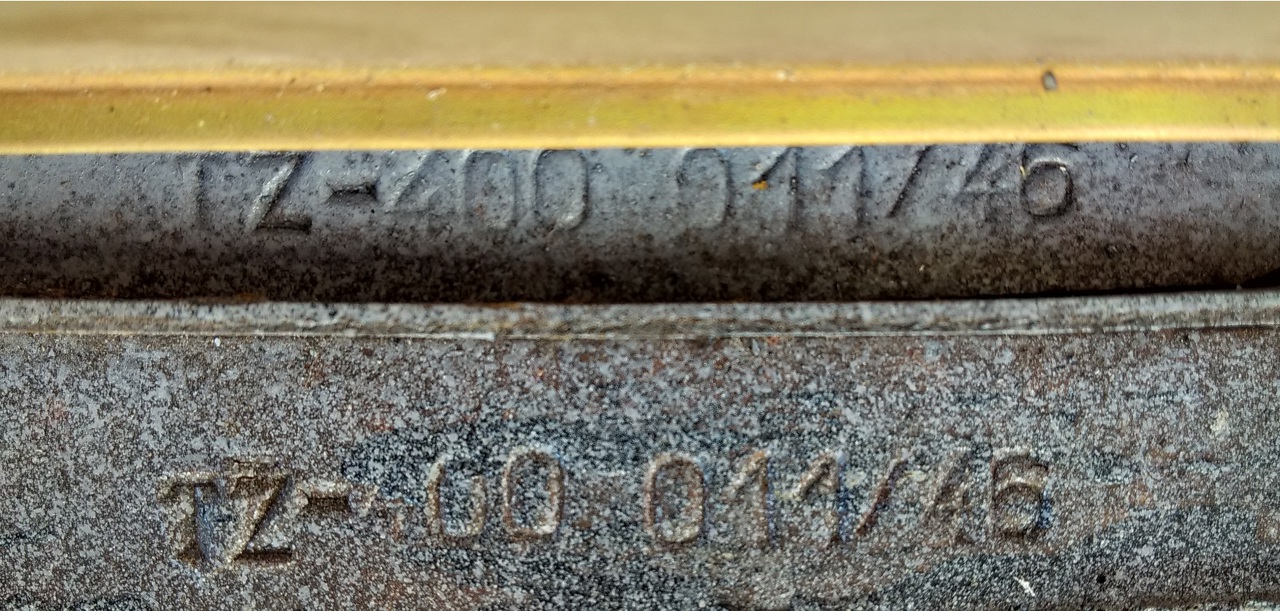

(#) nzozz hozzászólása Aug 26, 2017 /
A kérdésem nem teljesen az, hogy mi ez, hanem hogy "mit tud"! Egy antennaerősítőből bontott trafó, de össze-vissza annyi adat van ráírva, ami a képen látszik (ami talán TZ-400 011/46). A 230V -os bekötést meg tudtam hagyni (balról az 1. és 4. vezeték), a bekötött szekundereket nem, de emlékeim szerint végig voltak, jobbról számolva 6db. Az egész 7kg, a vasmag 147x130x55mm.
Valaki ismeri esetleg és van infója a terhelhetőségről, stb?
Köszönöm
(#) vargaf válasza nzozz hozzászólására (») Aug 26, 2017 /
Ha a 230 V bekötés helye ismert, akkor mi a kérdés? Adjál a 230 V bemenetre hálózati feszültséget és mérd meg a többi kivezetésen milyen feszültségek mérhetők. A terhelhetőségre a huzal keresztmetszetéből tudsz következtetni. Mérni az tud akinek a kezében van a transzformátor.
(#) nzozz válasza vargaf hozzászólására (») Aug 26, 2017 /
Oké, kimérem a szekunder feszültségeket, de attól a terhelhetőséget nem fogom tudni. A vezeték keresztmetszetből való becsléstől pontosabb megoldás kéne, az azért túl sok infóval nem szolgál.
(#) granpa válasza nzozz hozzászólására (») Aug 26, 2017 / 1
Mivel ez egy biztonsági trafó, mélyen alá van méretezve, tehát a vezeték keresztmetszettel nem lősz mellé, ha J=3-3.5-lel számolsz. El fogja bírni.

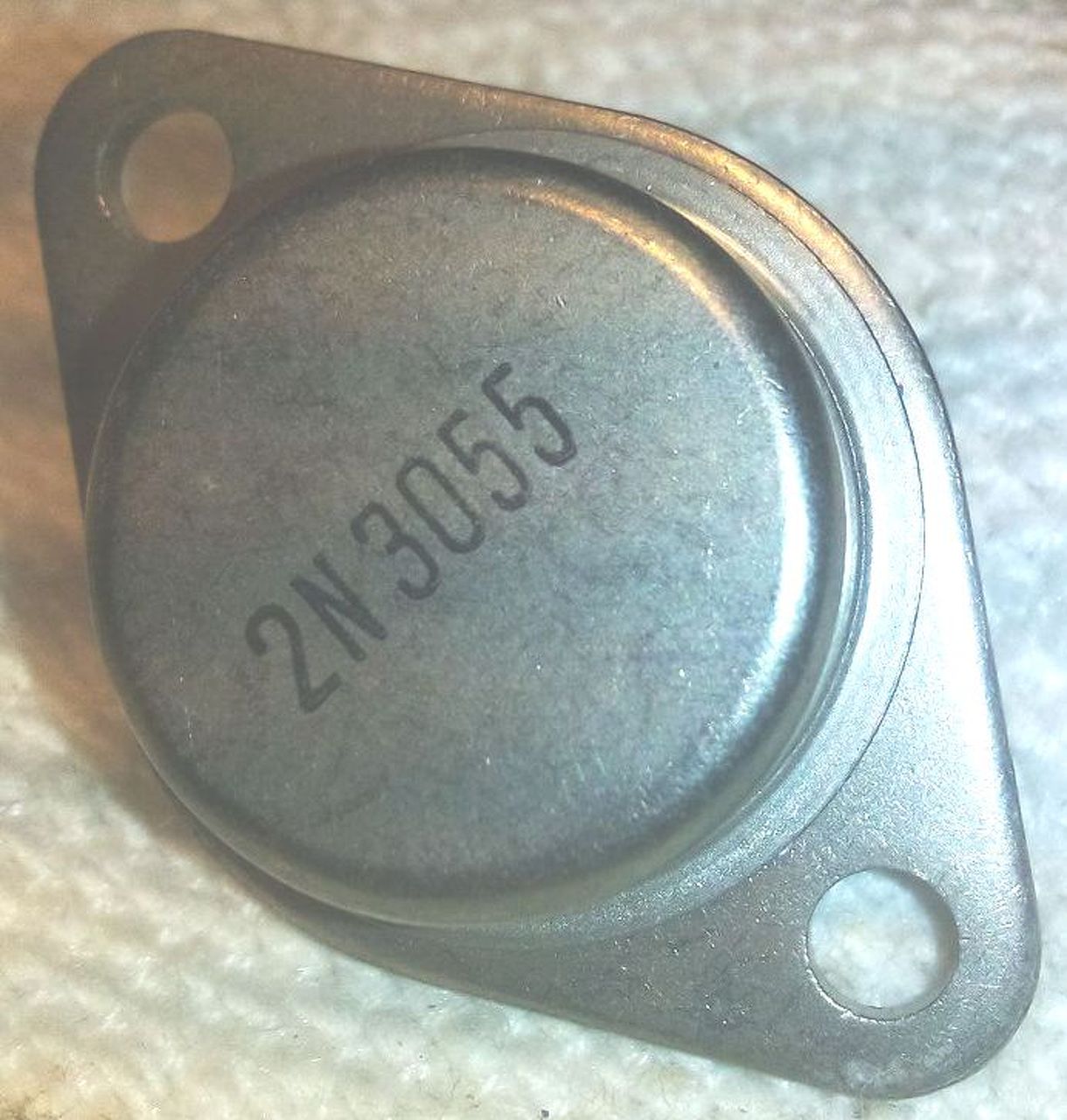

(#) jethro hozzászólása Aug 29, 2017 /
Van egy marék 3055-öm a múlt századból,vajon ki lehet a gyártó?
Kicsit tungsramos a felirat,de ők rá szokták biggyeszteni TUNGSRAM feliratot.
Hátha valakinek ismerős.
Kösz
(#) Sebi válasza jethro hozzászólására (») Aug 29, 2017 /
Szerintem Fairchild a gyártó. (Biztos, ha alu tokozása van)
Miért nekem kell a képet láthatóvá tenni? A pic.managerben simán megtehetted volna...
(#) jethro válasza Sebi hozzászólására (») Aug 29, 2017 /
Szia.
Ez vas ház mert rácuppant a mágnesre.
Ok. A Tungsramnak sík volt a teteje...
Akkor ez tényleg Tungsram.
