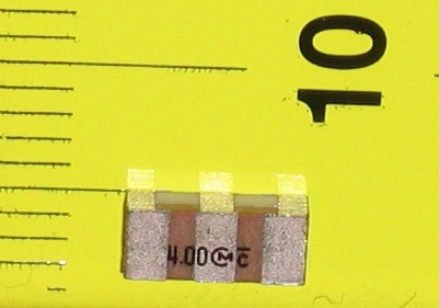

Valaki esetleg meg tudná mondani milyen alkatrész van a képen?
Más: Z14Y jelölésű alkatrész (3 lábú SMD) 3.3V-os Zener?
Más: 100nF-os (rá van írva külön) felirat nélküli SMD kondenzátornál honnan tudom meg hány Voltos? A méretéből kiderül vagy kideríthetetlen?
(#) (Felhasználó 116638) válasza freddyke hozzászólására (») Máj 9, 2018 / 1
4 Mhz-es rezonátor.(SMD)

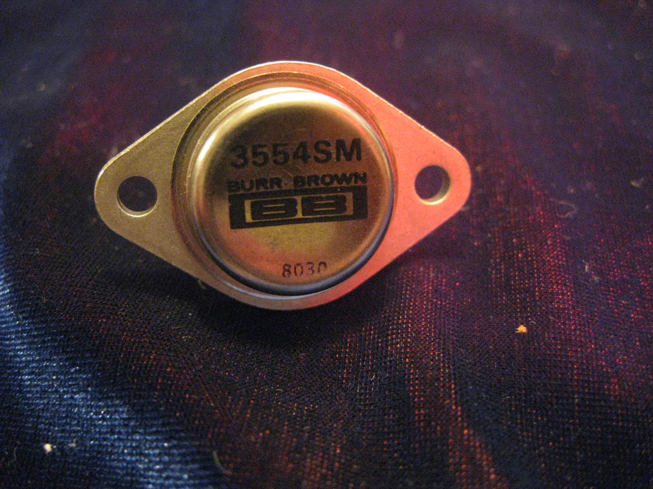

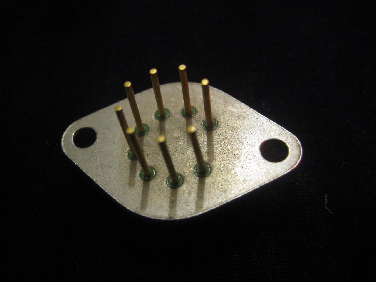

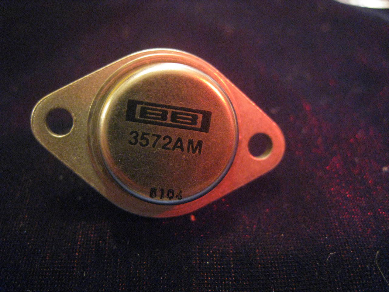

Ha valaki megmondaná, hogy ezek mik, hálás lennék. S/H SiemensHalske azt hiszem, A 34 7/10 Az ellenállásuk olyan 75 kOhm A nagyobbak közepén hézag van, Ha lúd, legyen kövér alapon, még egy kérdés! Mire használhatók ezek az iC-k?

(#) granpa válasza lefituta hozzászólására (») Máj 9, 2018 /
Ha beírod Google keresőbe, több találatot is kapsz a BB opamp-okra.

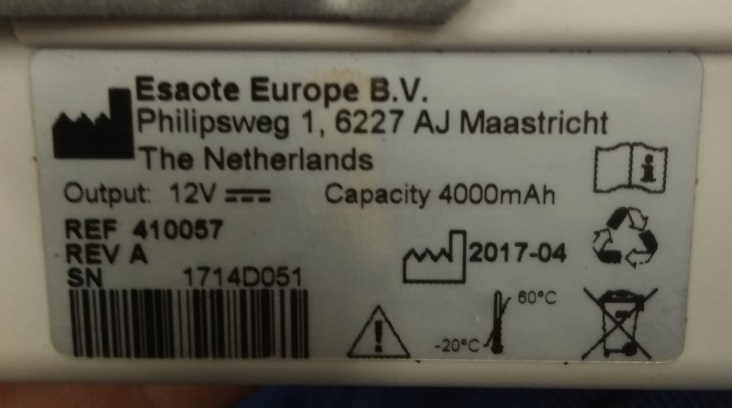

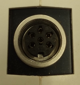

Egy hordozható orvosi ultrahangkészülék akkuját szeretném tölteni (az eredeti töltő elveszett).
Az akkun a képen látható csatlakozó van. Hol tudok ilyet venni?
A fekete rész átmérője 11.6 mm.
(#) Stewe válasza berkesandor hozzászólására (») Máj 10, 2018 /
(#) berkesandor válasza Stewe hozzászólására (») Máj 10, 2018 /
Nekem menet rögzíti a csatlakozót.
A fém részben menet van belül, kb 16-os, kb. 0.5-0.75-ös menetemelkedéssel.
Lehet ez: Bővebben: Link ?
A hozzászólás módosítva: Máj 10, 2018
Igen, egyes DRO-kban is ez használatos.
A linkelt oldalon ott van a PDF ismertető is.

Köszi, "granpa" ezen már túl vagyok, azonban konkrét kapcsolási példát, nem találtam. Persze, ha találnék sem biztos, hogy csinálnék vele valamit, de kíváncsi voltam, ha valaki esetleg már használt ilyet. Nem tudod, ezek nem azonosak a most is ismert OPA Ic-kel? Valaki hirdet OPÁ-kat itt. Az első képen levő alkatrészek nem ismertek számodra?

(#) Bakman válasza lefituta hozzászólására (») Máj 10, 2018 /
A Burr-Brown céget felvásárolta a Texas Instruments 2000-ben. A tokozásból ítélve (konrét adatot nem találtam) ez még régebbi műveleti erősítő, valószínűleg évek óta nem gyártják. Nyugdíjazott alkatrésze nem túl szerencsés fejleszetni.
TDA2030 alapú erőítőhöz hasonlót lehet belőle építeni.

(#) Hp41C válasza granpa hozzászólására (») Máj 11, 2018 / 1
Ha réges-régi alkatrészekről szeretnénk megtudni valamit, nézzük meg az archive.org vagy a bitsavers.org oldalakat.
Burr Brown 1986 -os katalógusa alapján BB3572 egy nagyáramú (2A), nagy kimeneti feszültségű (70Vpp), nagy kimenő teljesítményű (70W) erősítő.
(#) Hp41C válasza Hp41C hozzászólására (») Máj 11, 2018 /
Burr Brown 1990-es katalógusában olvashatunk az OPA541 -ről.
