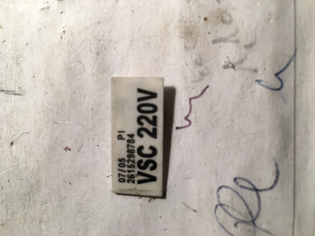

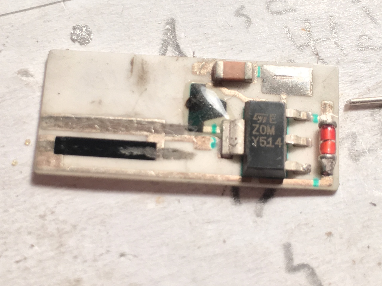

(#) spgabor hozzászólása Ápr 30, 2018 /

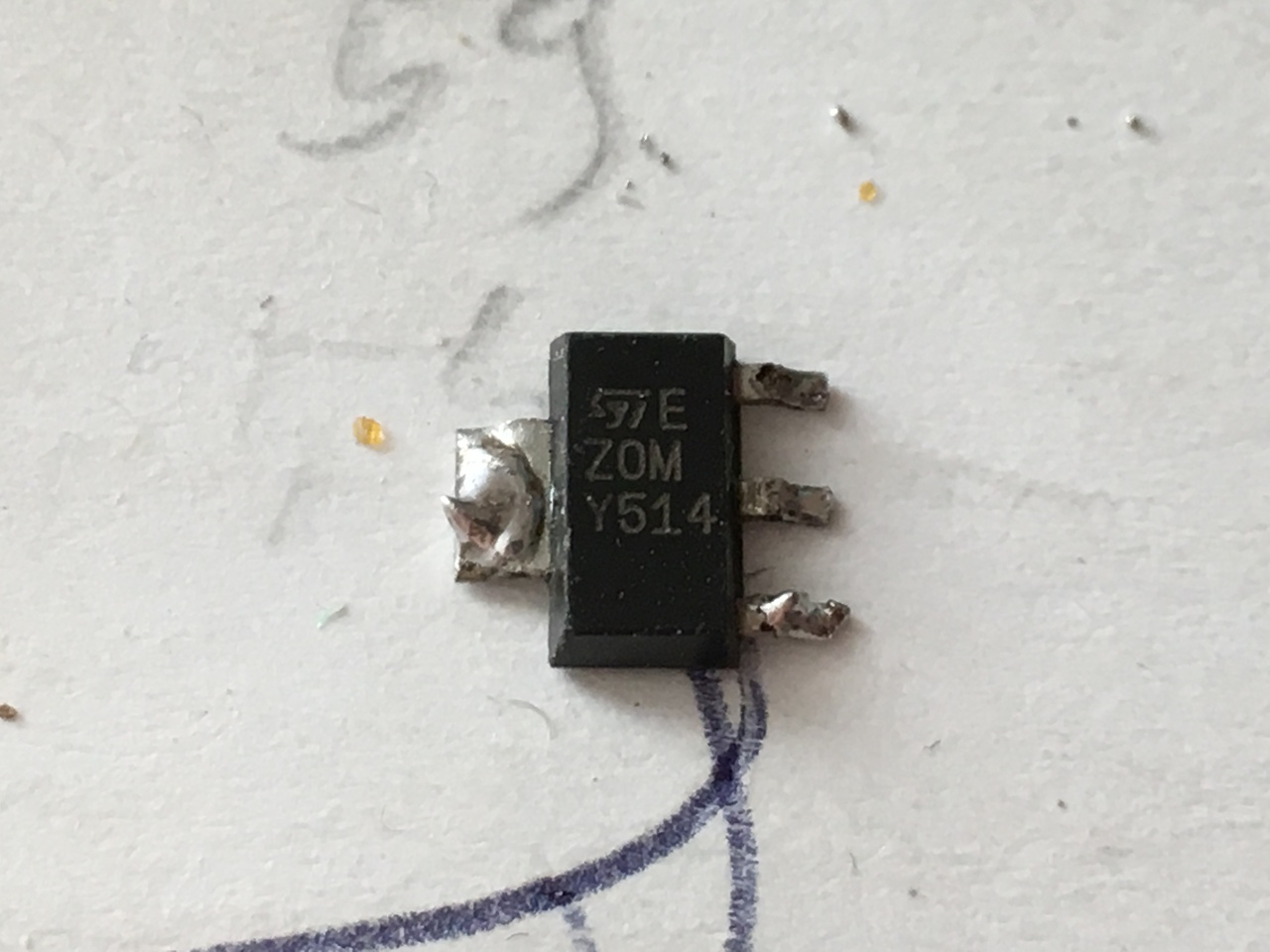

A mellékelt képen egy Dremel 300-as multi gép kapcsolójának egyik alkatrésze érdekelne. Google nem nagyon hozott találatot rá. Esetleg tudtok benne segíteni?
Van mellette a panelon egy dióda (kinézetéből ítélve) is, de sajnos az is rossz és annak sem tudom az értékét. Esetleg oda milyet érdemes tenni?
Szerk:
Közbenennyit találtam róla:
-az ismeretlen alkatrész egy triac
-a dióda szerű pedig egy diac
Viszont pontos adatok nincsenek. Mivel érdemes helyettesíteni?
Köszi és üdv:
spgabor
A hozzászólás módosítva: Ápr 30, 2018
(#) uniman válasza spgabor hozzászólására (») Ápr 30, 2018 /
A Z0110MN triak jelölése ez...
Z01xxxN.pdf

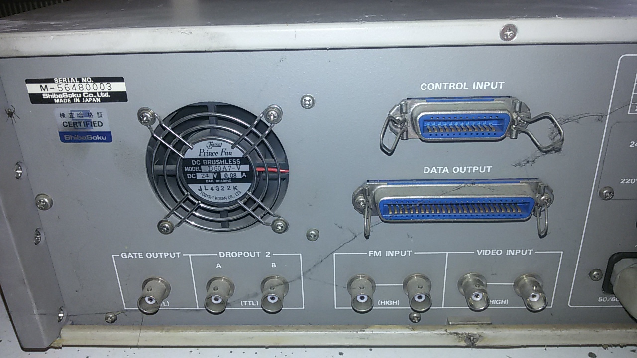

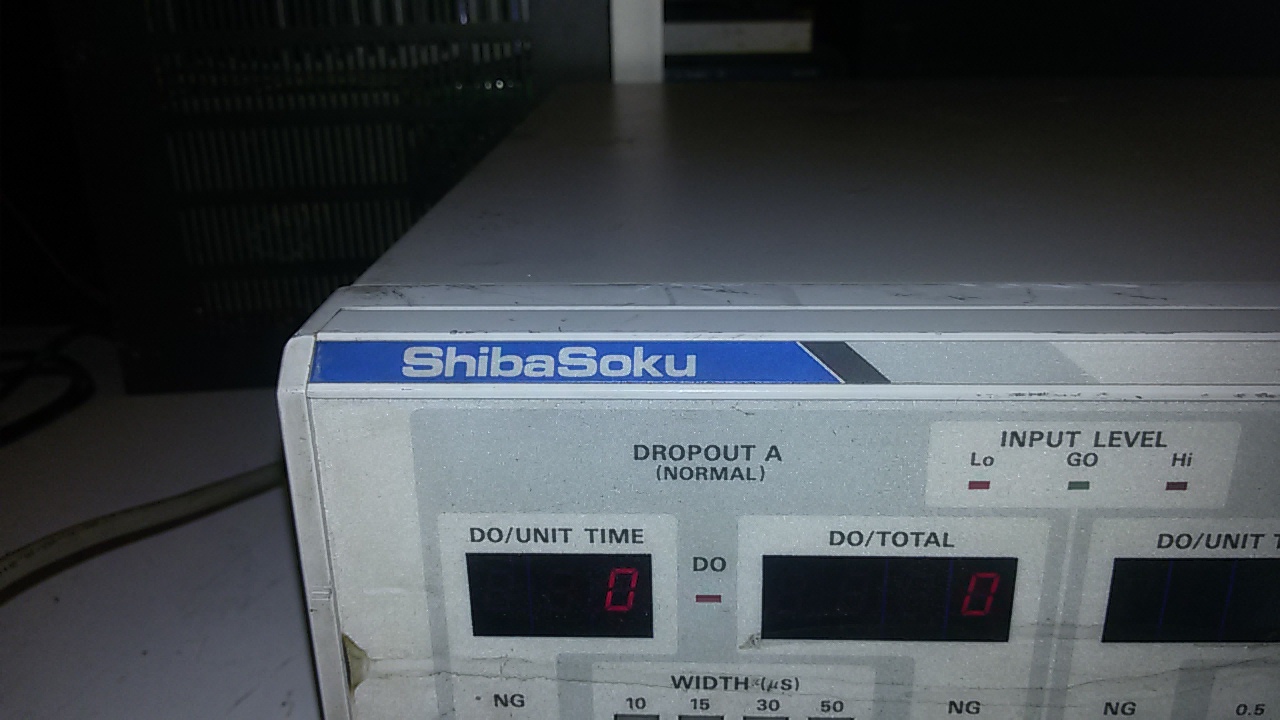

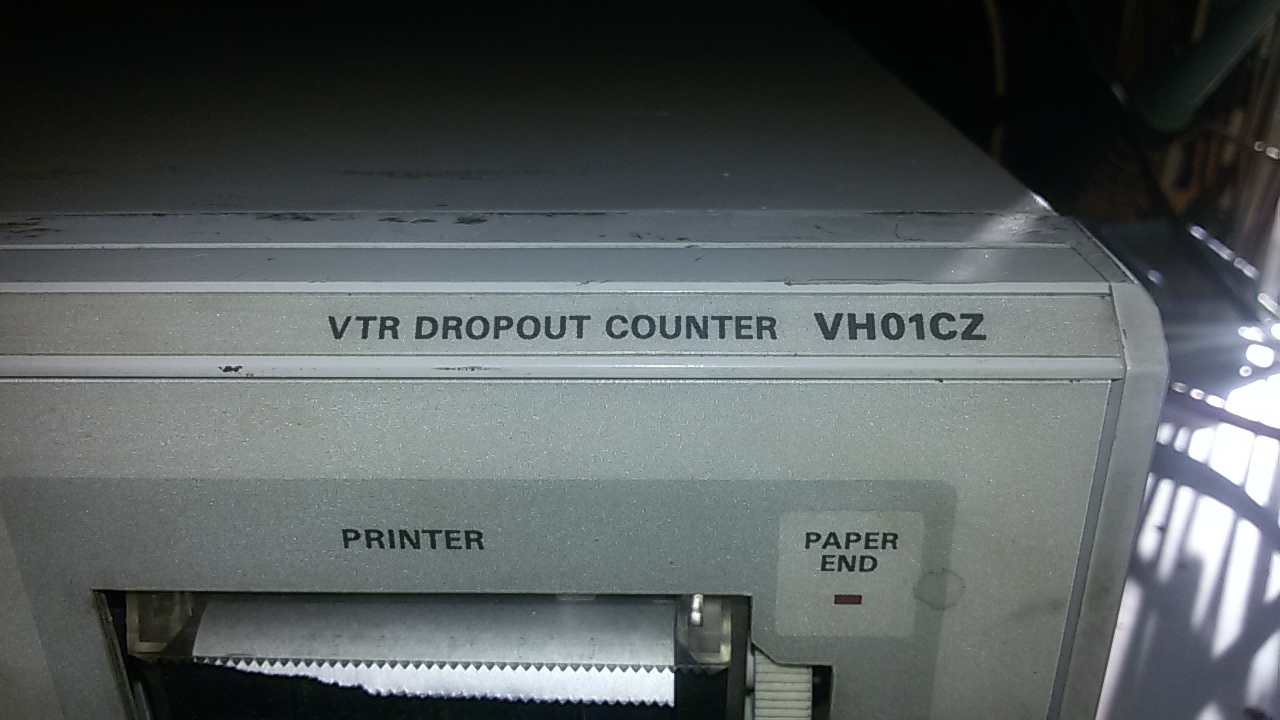

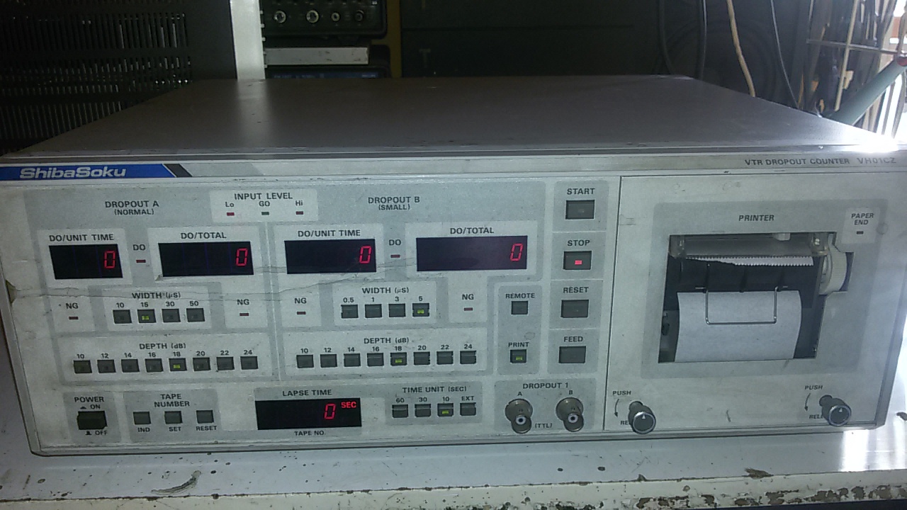

Sziasztok hozzám került ez müszer de nem nagyon tudom mire is jó.Sok információ nincs a neten róla.Amit találtam az nem sok. Müködik nyomtat is.
(#) nedudgi válasza blasz hozzászólására (») Máj 1, 2018 /
VHS szalag teszteló.
(#) blasz válasza nedudgi hozzászólására (») Máj 1, 2018 /
Köszönöm,akkor számomra nem használható semmire.Lehet megbontom,megnézem mi használható belőle számomra.
(#) Bakman válasza blasz hozzászólására (») Máj 1, 2018 /
Elméletileg hibadetektáló szerkezet. Maga a "dropout" kb. jelkimaradást jelent. Valószínűleg ha a jel a megadott érték alá esik, feljegyzi. A csatlakozók feliratai alapján több típusú jelet tud figyelni.
(#) blasz válasza Bakman hozzászólására (») Máj 1, 2018 /
Köszönöm,most nézegetem,és sajnálom megbontani.

(#) spgabor válasza uniman hozzászólására (») Máj 1, 2018 /
Köszi, a diac milyen paraméterrel rendelkező lehet?
(#) uniman válasza spgabor hozzászólására (») Máj 1, 2018 /
"Saccra" ilyennel próbálkoznék...

(#) spgabor válasza uniman hozzászólására (») Máj 2, 2018 /
Köszi a segítséget!

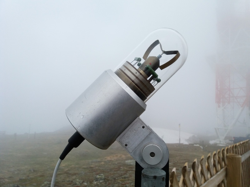

(#) Bakman hozzászólása Máj 6, 2018 /

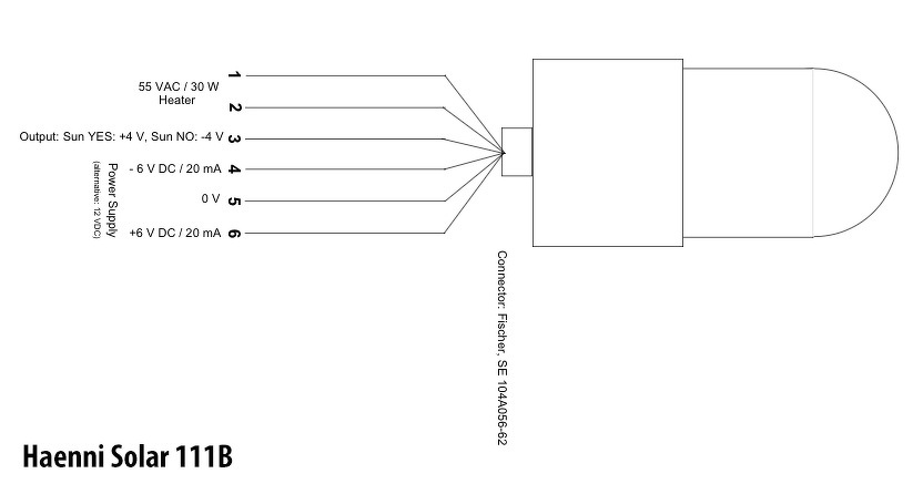

Napot!
Találkoztam egy érdekes dologgal. A leírás szerint a napsütéses órák számát méri, Haenni Solar 111B néven (?) szerepel pár oldalon. Az M alakúra hajlított lemez folyamatosan forog a búra alatt, szemmel már nem követhető fordulatszámmal. A forgó lemez alatt négy ellenállás, illetve annak látszó alkatrész helyezkedik el, maga a szerkezet 45° -ban van megdöntve. Tudja valaki, hogy ez milyen elven működik?
(#) SPORE válasza Bakman hozzászólására (») Máj 7, 2018 /
Szerintem az ellenállások fűtik a szenzort télen, hogy ne jegesedjen.
(#) killbill válasza SPORE hozzászólására (») Máj 7, 2018 /
De minek bele az a forgó lemez? Hogyan működik?
