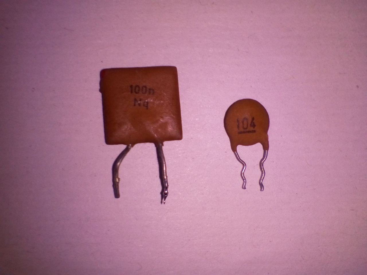

Sziasztok.Nem vagyok biztos ennek a két kerámia kondenzátor értékében hogy megegyezik-e?A 104 jó-e helyettesitönek?A neten többféle leirások vannak a 104 értékével kapcsolatban ami miatt kérdezem
(#) morgo válasza TakiZoli hozzászólására (») Aug 31, 2018 / 1
Ha a feszültségtűrés is megegyezik, akkor jó. Nem tudom, hol olvashattál "többféle leírást", a 104 az mindig 100n.
(#) Kari55 válasza TakiZoli hozzászólására (») Aug 31, 2018 /
Szia, 100 nF.

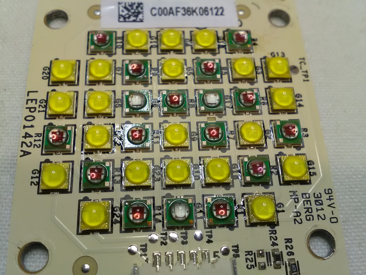

(#) jethro hozzászólása Aug 31, 2018 /
Tudja valaki,hogy ki kicsoda ezen a panelkán?
Köszi

(#) TakiZoli hozzászólása Aug 31, 2018 /
Köszönöm a gyors válaszokat.Még annyi,ha aláhúzott a kondenzátor száma akkor 100V?Ha nincs aláhúzva csak 50V?A fekete pöttyel a türést jelölik ha van rajta?
(#) elektroncso válasza TakiZoli hozzászólására (») Aug 31, 2018 / 1
Ha leméred tolómérővel a bal oldali kondenzátor méreteit (vastagságát is) akkor megmondom, hogy hány voltos. Ez egy régi TESLA kerámia kondenzátor. Kapacitását nézve egyformák, szerintem feszültségre is passzolniuk kéne. Miben volt amúgy?
De akár te magad is kikeresheted itt.
(#) bitmixer válasza jethro hozzászólására (») Aug 31, 2018 /
Miben volt ez? Olyan, mintha (legalább) 3 piktogramot tudna kijelezni.
(#) jethro válasza bitmixer hozzászólására (») Aug 31, 2018 /
Ez egy 35W-os led.
(#) Kovidivi válasza jethro hozzászólására (») Aug 31, 2018 /
Több színű LED-ek vannak a panelon. Talán így lehet váltani/állítani a fehér szín mennyire legyen meleg/hideg?
A hozzászólás módosítva: Aug 31, 2018
(#) jethro válasza Kovidivi hozzászólására (») Aug 31, 2018 /
Erre gondoltam,de ha megnézed a sárgák G a Zöldesek R betüvel vannak jelölve.

(#) gkari válasza elektroncso hozzászólására (») Aug 31, 2018 /
A négyszögletes formájút gyártotta a Kőporc., (és a Stettner) is!

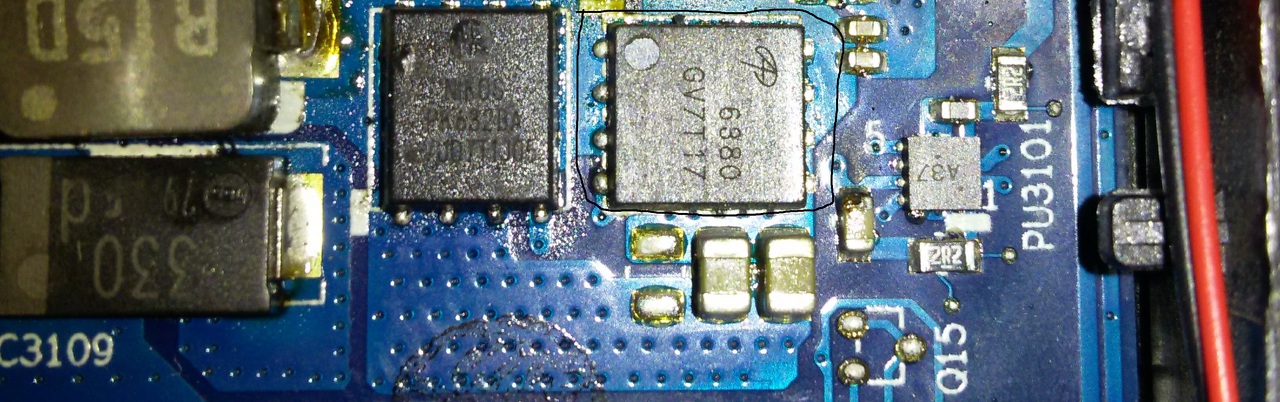

(#) Asus fan hozzászólása Szept 1, 2018 /
Üdv mindenkinek
kérem hogy segítsetek , nem tudom mi lehet ez amit a képen bekarikáztam , 2 van a laptopon 1 szétégett, GOOLE - ban kerestem , ráírt száma alapján , de nem találtam semmit róla
(#) uniman válasza Asus fan hozzászólására (») Szept 1, 2018 /
A Google segít...
(#) Asus fan válasza uniman hozzászólására (») Szept 1, 2018 /
De nem segített , mit írjak be keresőnek ?
a rajta levő számokkal nem ad ki semmit
(#) Epu2 válasza Asus fan hozzászólására (») Szept 1, 2018 /
Attól függ, milyen segítséget vársz.
(#) Asus fan válasza Epu2 hozzászólására (») Szept 1, 2018 /
Szeretnék venni bele másikat, de a neten nem találok
én nem értek hozzá , csak aki majd szerelné , az mondta hogy vegyek egyet
