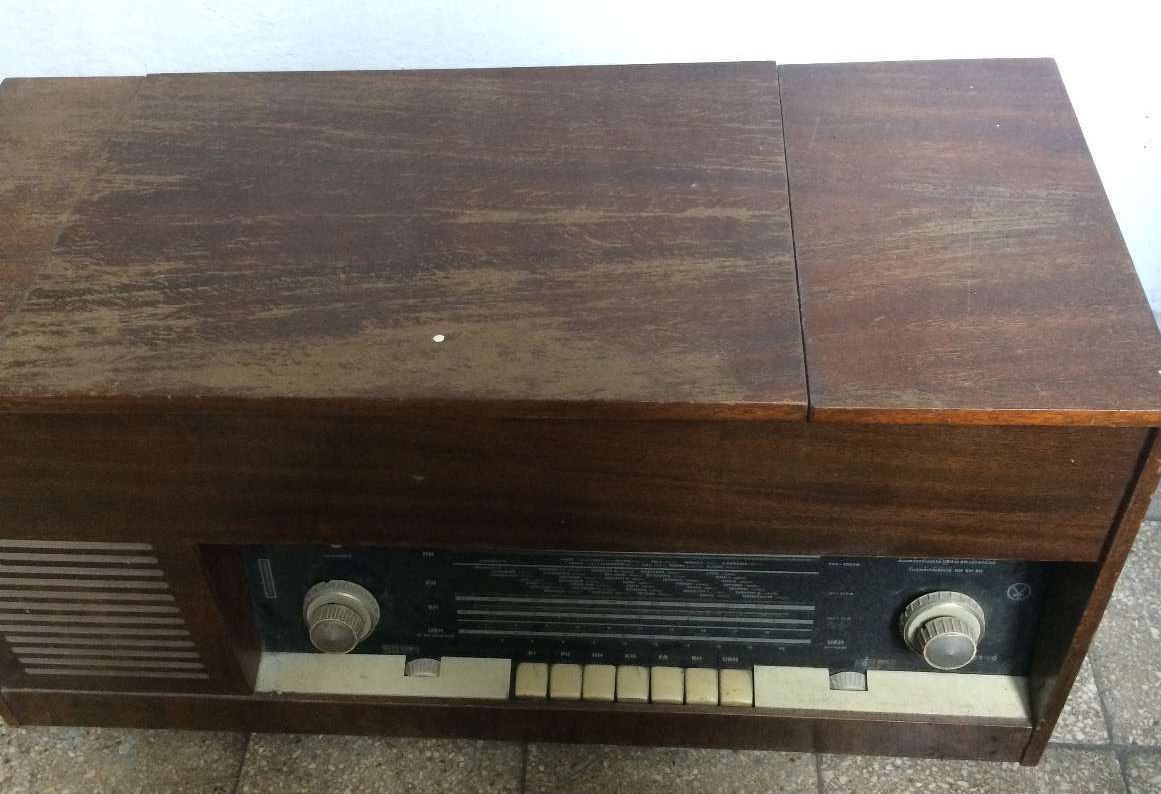

(#) ftirius hozzászólása Szept 6, 2018 /
Az érdekelne elsősorban, hogy ez a rádió elektroncsöves-é. Persze ha valaki tudja a pontos típusát az sem baj
(#) ftirius válasza ftirius hozzászólására (») Szept 6, 2018 /
Valószínűleg Videoton Akkord A-102-es, csak jobb oldalon az embléma megzavart.
A hozzászólás módosítva: Szept 6, 2018
(#) bbb válasza ftirius hozzászólására (») Szept 6, 2018 /
Pont úgy néz ki, mint a lira resprom, amit elajándékoztam Az meg egy bolgár, csöves rádió volt.
(#) ftirius válasza bbb hozzászólására (») Szept 6, 2018 /
Igen, azt írják a Resprom gyártott magyar felirattal is. Akkor csöves.
(#) nagym6 válasza ftirius hozzászólására (») Szept 6, 2018 / 1
Hátul belenézve egyből látni.

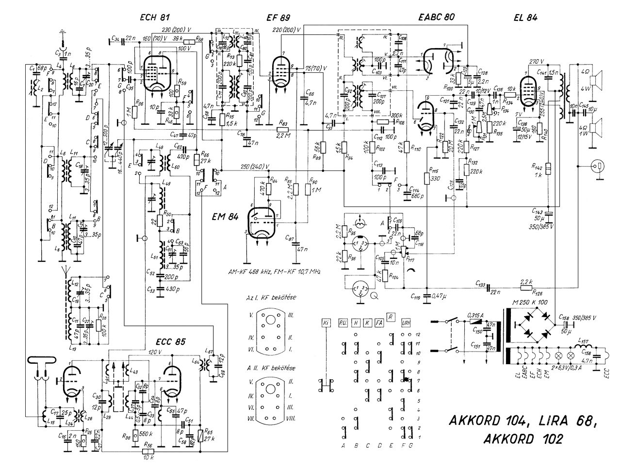

(#) Sebi válasza ftirius hozzászólására (») Szept 8, 2018 / 3
Mindenki jól tippelt!
Amikor "megegyezés" szerint a rádiógyártást átadtuk a bolgároknak, akkor Budapest néven gyártották az elsőt. Aztán ezt a sasszit felhasználva megindult a fantázia - elsősorban az asztalosoké... Mivel a lemezjátszó fedélen nincs lehajtás, egyértelmű hogy LYRA 68 a neve, de az Accord is ugyanaz kapcsolástechnikailag.

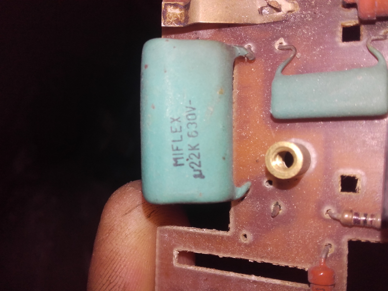

(#) miki79 hozzászólása Szept 9, 2018 /
Milyen kapacitású kondenzátor ez?
És köszönöm!
A hozzászólás módosítva: Szept 9, 2018
(#) vision61 válasza miki79 hozzászólására (») Szept 9, 2018 /
220 nF/ 630 V-os, valószínüleg még CCCP gyártmány.

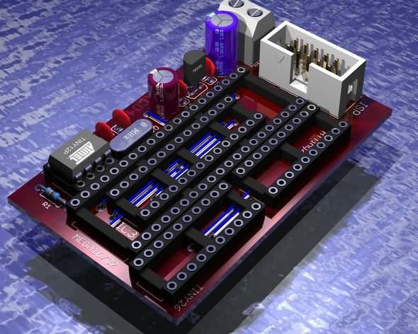

(#) jointsilver36 hozzászólása Szept 10, 2018 /
Sziasztok! A képen levő isp csatlakozót a hestorban milyen tipusszámon találom meg? Köszi a választ.
A hozzászólás módosítva: Szept 10, 2018
(#) rascal válasza jointsilver36 hozzászólására (») Szept 10, 2018 /
Szalagkábel csatlakozók közül valamelyik 10 pólusú apa: Bővebben: Link.

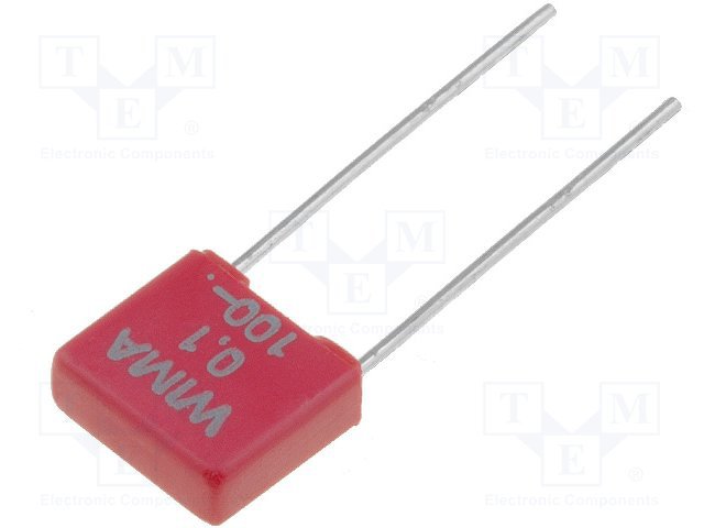

(#) rettung hozzászólása Szept 11, 2018 /
Meg szeretném kérdezni, hogy a lenti képen látható kondenzátornak van polaritása, és honnan tudom a beépítési "irányt"?
Köszönöm!!!
100nF 63V
Erről az elektronikáról lenne szó.
(#) Hp41C válasza rettung hozzászólására (») Szept 11, 2018 /
Nincs polarizálva.
(#) granpa válasza rettung hozzászólására (») Szept 11, 2018 /
Ebből pont nem látni semmit, olyan kicsi.
(#) Remci válasza rettung hozzászólására (») Szept 11, 2018 /
Nincs polarizálva, tök míndegy hogy forrasztod be.
