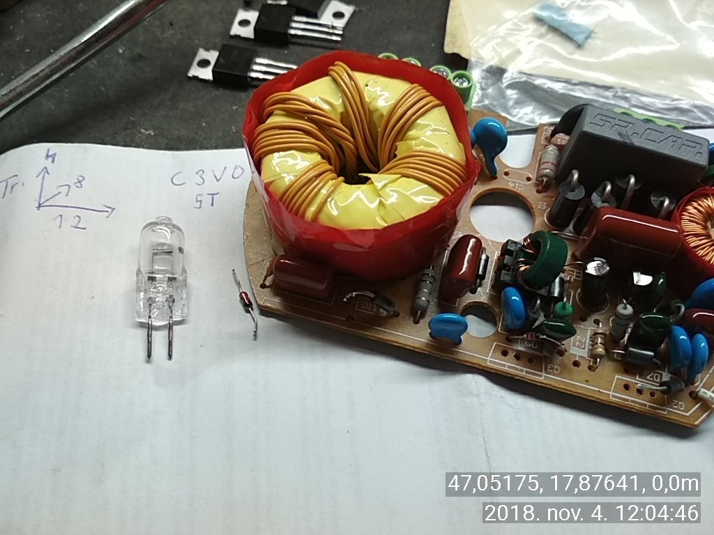

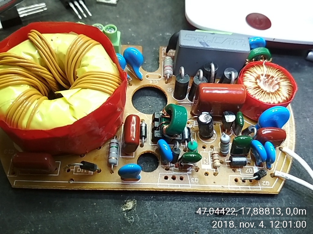

Egy mennyezetlámpa 5x12V35W G4 típusú halogén izzóval szerelve,egy 230/ dc12V 210W-os táppal. Olyan frankón szigetelték-nyomták meg a 12V kimeneteket,hogy megmelegedtek,majd a lámpatest fém belsejéhez érve zárlat,és a táp halála lett a vége. Ugyanilyen tápot nem találok ebayen,pedig ez is egy kínai vacak a feliratok alapján. 2db j13009 amp tranyót már kicseréltem,de találtam rajta egy zénert is,ami szintén sérült.Ezeken kívül az összes diódát,ellenállást,és egy 30Vkörüli diakot jónak találtam.Varisztorok szemre nem sérültek,nem tudok velük mit kezdeni. A zénerre a következő van írva:C3VO STvagy 5T lehet? Lefényképeztem mindent,úgy van ráírva,ahogy a papírra leírtam.Lehetséges,hogy egy 3V-os zéner lenne?Köszi előre is!

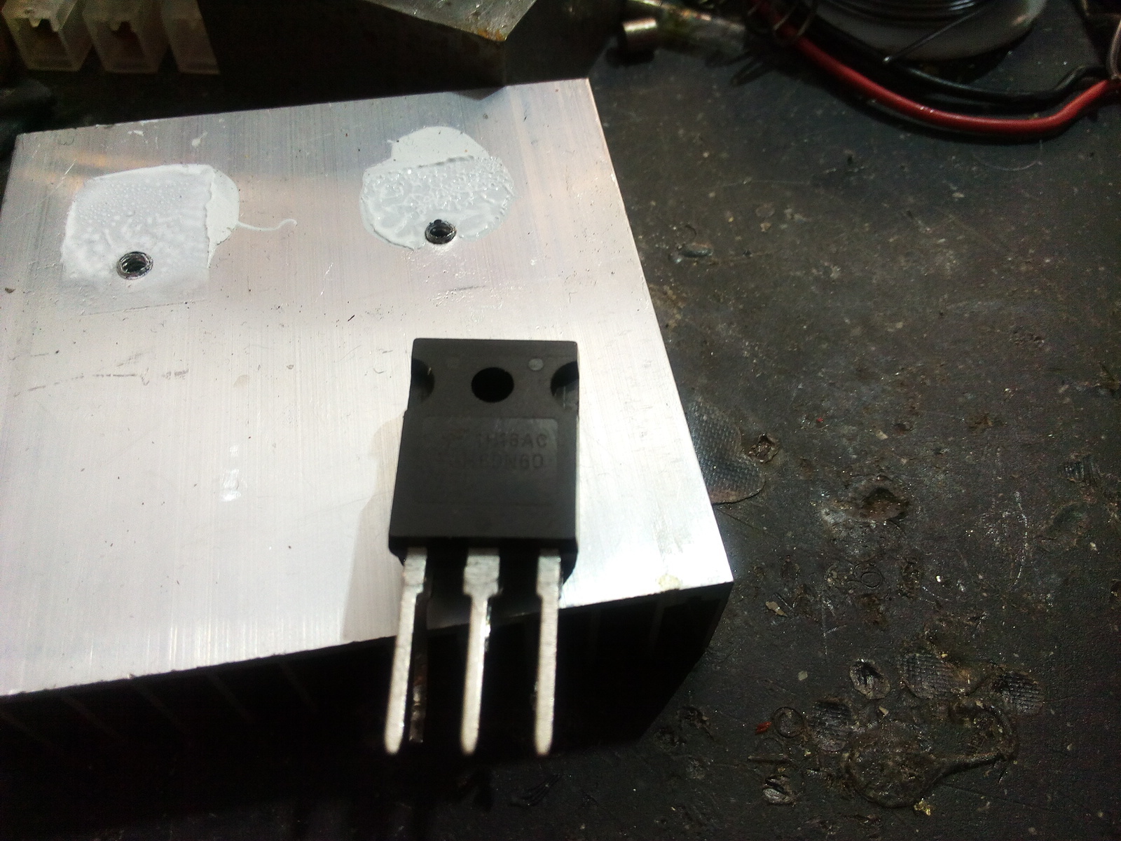

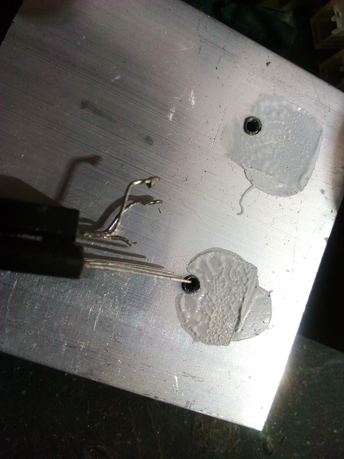

Sziasztok, Több év után sikerült az alin belefutnom, szerintem egy adag fake IGBT-be. Tegnap bontottam ki, mert az előző adag elfogyott. A szitázás szemmel OK? de a lábak 0,54 mm helyett, csak 0,3 mm vastagok. Próbáltam utánakeresni, de már a bolt is megszűnt, ami árulta. FGH60N60SFD egyébként, de hegesztő inverterbe már biztosan nem fogom berakni.
(#) Chipmunk1960 válasza attila1 hozzászólására (») Nov 5, 2018 /
Igen, annak tűnik!

Hogy hamis-e, az majd csak akkor derül ki, ha a régi helyére berakod, és elfüstöl.

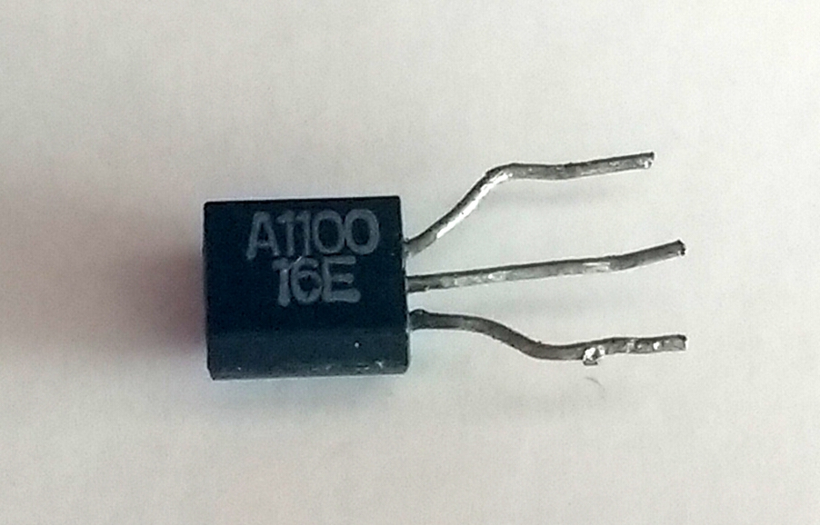

Van egy halom bontott alkatrészem. Már van mérő szerkentyűm is. Szelektálom, csoportosítom és a rosszakat kidobom. Meglepő dolog, hogy alig van rossz tranzisztor a bontottak közt. Megkeresem az adatlapjukat és el is mentem, "hirtelen" időkre. Sok akad amiről semmi adatot nem találok. Amiből egy...kettő van nem izgat, de amiből sok van ...
Az A1100 típusú tranzisztor ilyen. Van legalább egy tucat és mér a keverékben is akadhat. Van ötletetek, egy adatlap beszerzésére. Titkos helyetek?
(#) Orbán József válasza Epu2 hozzászólására (») Nov 9, 2018 / 1
Általában 2SA az ilyen jelölések igazi megfelelése, próbáld így azonosítani.

(#) Epu2 válasza Orbán József hozzászólására (») Nov 9, 2018 /
Köszönöm! Áruld már el, milyen keresőt használsz. Többször észre vettem, hogy a Google nem a barátom. A 2SA1100-ra sem hozott egy találatot sem.
Szerencsére mindegyik sokkal jobb h21e paramétert tud, mint az adatlap.

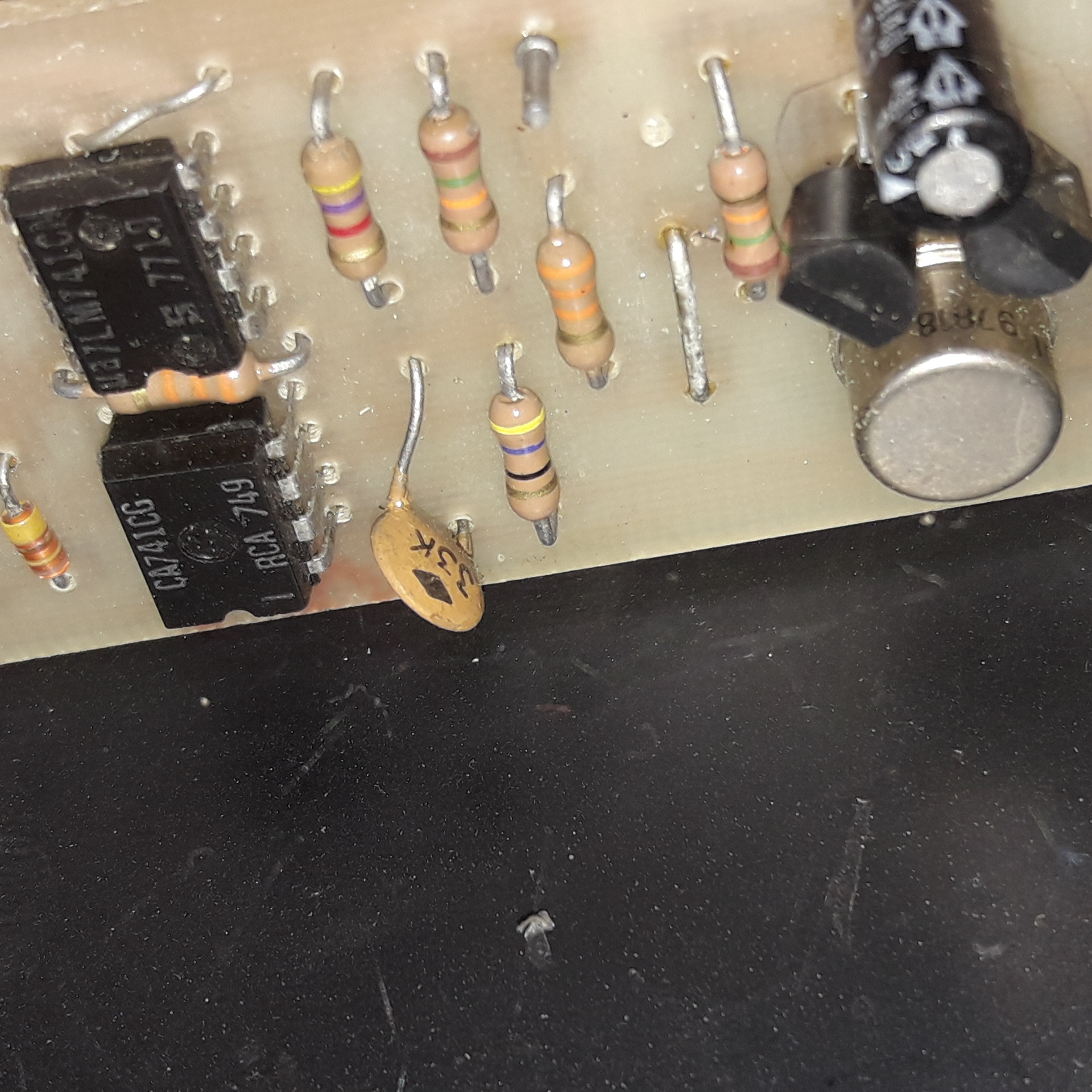

Sziasztok mi a különbség a két ic között?
(#) dolargaan válasza blasz hozzászólására (») Nov 11, 2018 /
Más a gyártójuk, egyébként ugyan az a kettő.
A hozzászólás módosítva: Nov 11, 2018
(#) blasz válasza dolargaan hozzászólására (») Nov 11, 2018 /
Az áruk nagyon más,az LM741 ic 2200Ft,csak azért kérdeztem.
Talán mert ezek még "békebeli" típusok. Kiválthatóak ma kapható jobb fajtákkal.
