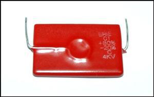

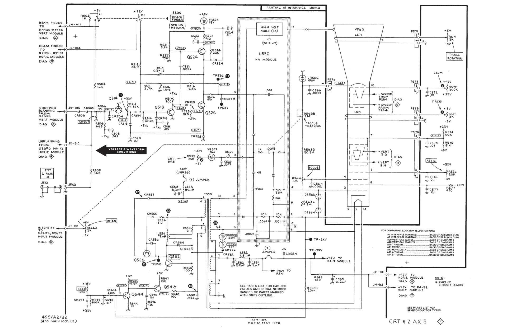

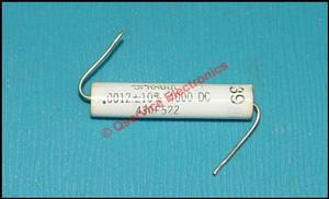

Sziasztok Azt szeretném megkérdezni ,hogy mivel lehet helyetesiteni a kepen lathato kondenzatort. Capacitor Plastic 1200pF, 4000VDC 10% Sprague Type 430P522, Tektronix Part # 285-1040-00
Es meg ezt is.Capacitor 0.0068µF ( 6800 pF ) 4KV Erie CM SeriesTektronix Part # 283007100
Koszonom
A hozzászólás módosítva: Nov 18, 2018
(#) Sebi válasza dobanandras hozzászólására (») Nov 18, 2018 /
Minden adat ismert, ennek alapján kell keresni. Nyom nem látszik rajtuk, miből gondolod, hogy hibásak? Elég nehézkes beszerezni, kapcsolóüzemű tápok zavarszűrőiben az Y-kondik 4-5kV-osak, szerencsével lehet 6,8nF-ost is találni (3,3...4,7nF szokott ott lenni).
(#) dobanandras válasza Sebi hozzászólására (») Nov 18, 2018 /
Ujra kell epitsem.A modul U550 A kapcsolasi rajzon.Gyantaval le van ontve.
A Junost 401 fekete-fehér kis TV sokszorozója mehetne oda, az is 3-szoroz.
Ezz nem lenne gond.Az a baj hogy a modulban meg vannak mas alkatreszek hibasok.
(#) dobanandras válasza dobanandras hozzászólására (») Nov 19, 2018 /
Akkor az egyik lehet polipropilen,a masik keramia?
