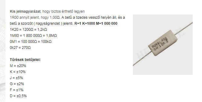

Nekem van egy pár fehér, amin azt írja, hogy:
5W 7R 5J
A W-t értem, de mit fejez ki a többi?Mit jelent az R, a J?
(#) granpa válasza Olits hozzászólására (») Dec 17, 2018 /
7.5 Ohm (az R jelen esetben a tizedespont is), J tűrésű (%-os eltérés a névleges ellenállásértéktől) Nem emlékszem, ennyi a J, tán 10 %? Valahol itt van a fórumon a segédprogramok közt a táblázat.
R, mint rezisztencia=ellenállás.
(#) Olits válasza granpa hozzászólására (») Dec 17, 2018 /
Köszi.
Téma rajzai közt, a 3. oldalon van a táblázat.
Nem találom
(#) Epu2 válasza Olits hozzászólására (») Dec 17, 2018 / 1
Benne van az adatlapjában.

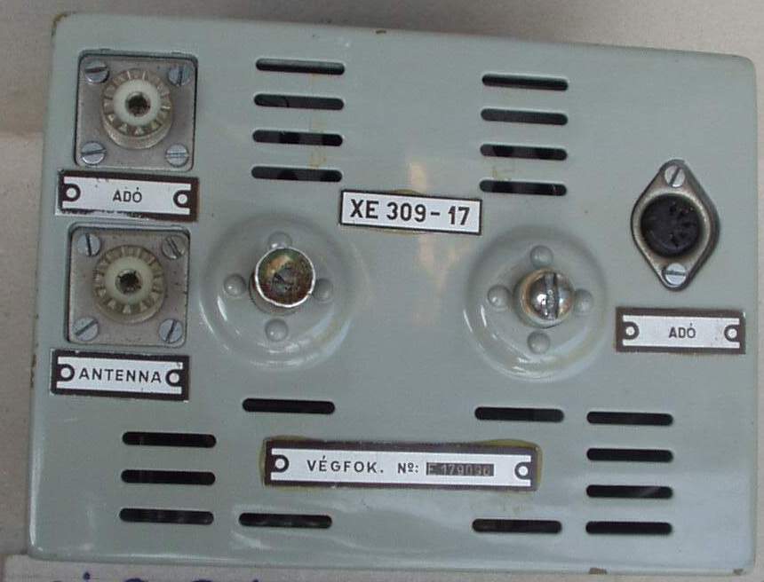

(#) Tápos Lajos válasza mohinger hozzászólására (») Dec 20, 2018 /
Szia! Ez nem katonai rádió tápegysége, hanem a PÉCS XE-309 URH adóvevőé.Nekem megvan a végfoka, az XE-309-17, amit csak rákell dugni erre.Nem adod el ezt a tápgységet, hogy nekem egyben meglegyen?
