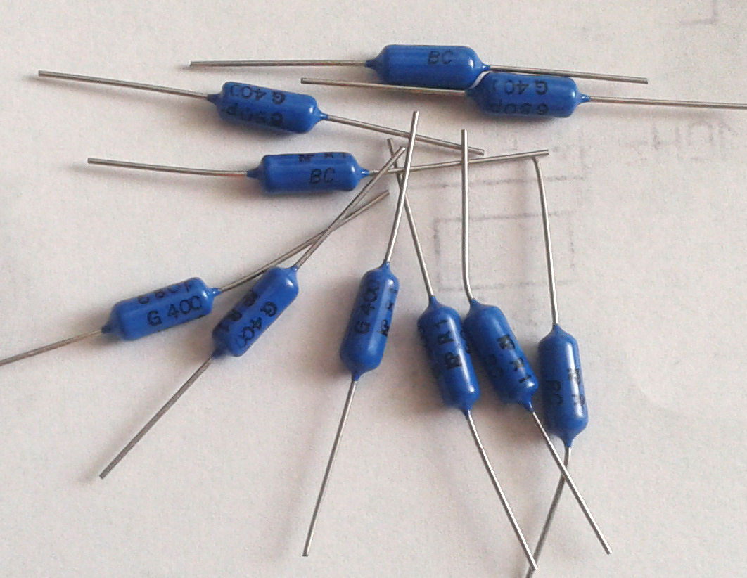

(#) Ódenka válasza pucuka hozzászólására (») Aug 13, 2020 /
Majd pillants rá a rajz részletemre. Én is nyugodtabb lennék 300-630V-os alkatrésszel, de egyelőre nem tudtam olyanokat beszerezni...

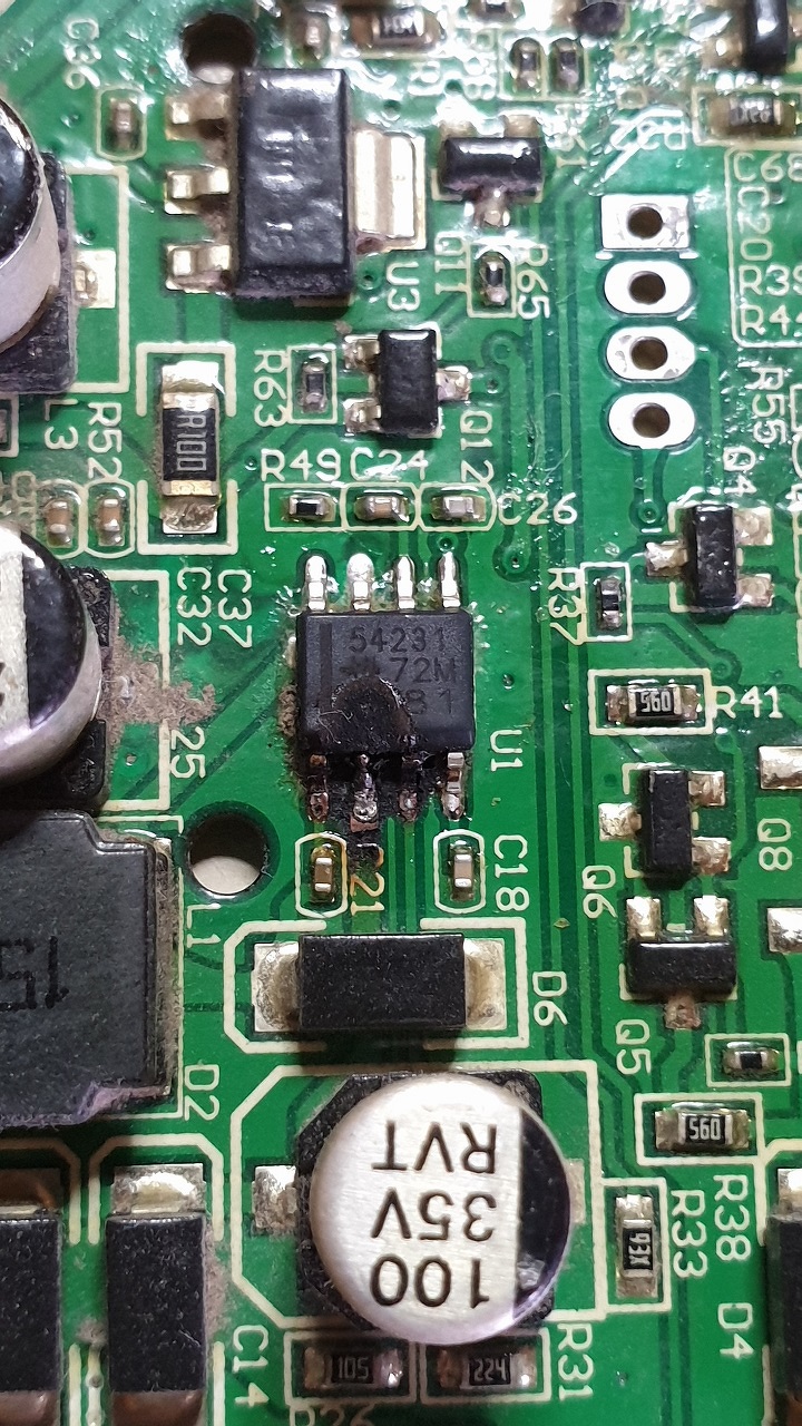

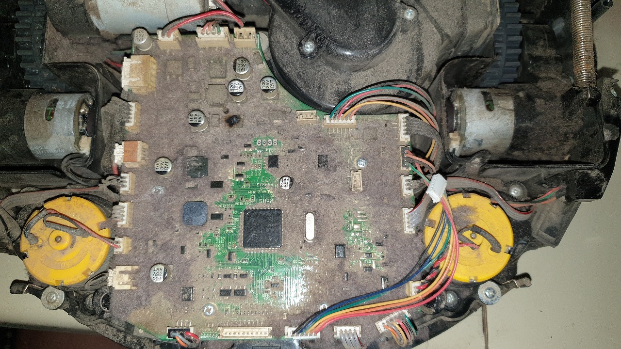

(#) Sanyesz5 hozzászólása Aug 14, 2020 /
Robotporszívó a képeken látható okok miatt beadta a derekát, az elégett alkatrész nem tisztán kivehető, valakinek beugrik mi lehet ez?
(#) antiktelefon válasza Sanyesz5 hozzászólására (») Aug 14, 2020 /
Kb 10s volt megtalálni, egybeépített kis dcdc konverter. Kiforrasztva ellenőrizd, hogy nincs-e zárlat a kimenetén.
(#) kistee válasza Sanyesz5 hozzászólására (») Aug 14, 2020 /
Esetleg ez?
(#) Sanyesz5 válasza antiktelefon hozzászólására (») Aug 14, 2020 /
Köszi, közben meg lett nekem is, azt hittem a pont nem látható lesz a típus
(#) Sanyesz5 válasza Sanyesz5 hozzászólására (») Aug 14, 2020 /
Ezt lehet itthon kapni helyette, elvileg mehet a helyére?
Lásd 9.1 pont. Ha soic tokos, fizikailag igen, ha a power pad kivitelű, akkor azt el kell szigetelned.
Szerk: azonos a freki is, elvben jónak kell lennie.
Amúgy a Mousertől a Mausel behozza neked az eredetit is.
A hozzászólás módosítva: Aug 14, 2020
Az 54231 is 570 khz, most láttam javítottad
Igen, azóta észrevettem, de az ajánlott kapcsoláson mégis más az induktivitás értéke, nem teljesen értem... Képlet alapján viszont ami az egyikkel jó, a másikkal is jó lesz.
Rázavartam labortápról a 3.3 voltot, beindult, már legalább tudni hogy nem rendelem feleslegesen meg

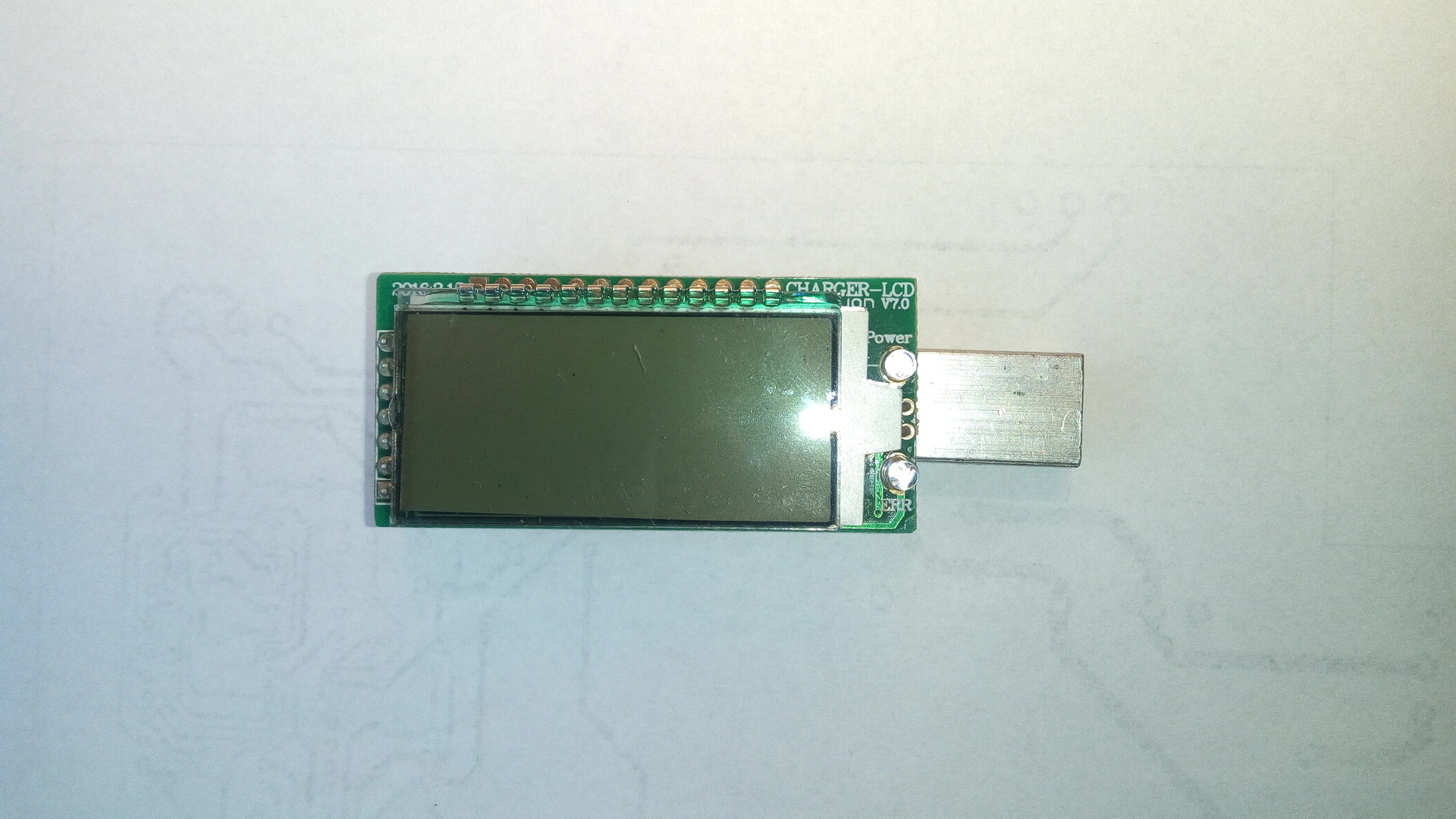

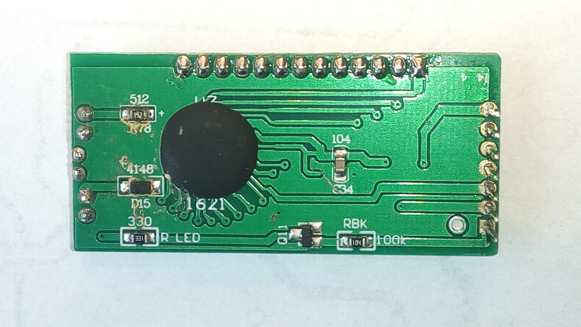

(#) Egri Frédi hozzászólása Aug 14, 2020 /
Uraim !
Ismeri valaki ezt az LCD kijelzőt ? Leírás, doksi, stb ...
Valamiből bontottam, de nem találok hozzá semmit.
Köszi

(#) Ódenka válasza pucuka hozzászólására (») Aug 18, 2020 / 3
Megoldódott a dolog. Ma meglepetés szerűen a posta hozott néhány 680 pF 2% 400V.
Köszönöm a barátságát és segítségét a küldőnek!

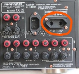

(#) dickheadz hozzászólása Aug 20, 2020 /
Sziasztok, mi lehet a neve a képen bekeretezett hálózati aljzatnak ? Házimozi erősítők hátoldalán láttam csak eddig. Euro hálózati dugót lehet csatlakoztatni bele.
A hozzászólás módosítva: Aug 20, 2020
(#) nedudgi válasza dickheadz hozzászólására (») Aug 20, 2020 /
Euro dugalj.
(#) Gafly válasza dickheadz hozzászólására (») Aug 20, 2020 /
(#) Bakman válasza dickheadz hozzászólására (») Aug 20, 2020 /
CEE 7/16 néven is fut.
(#) dickheadz hozzászólása Aug 21, 2020 /
Köszönöm mindhármótoknak !
(eBay-en és társain kerestem, de mindenhol csak a fali- vagy a lengő változatot találtam).

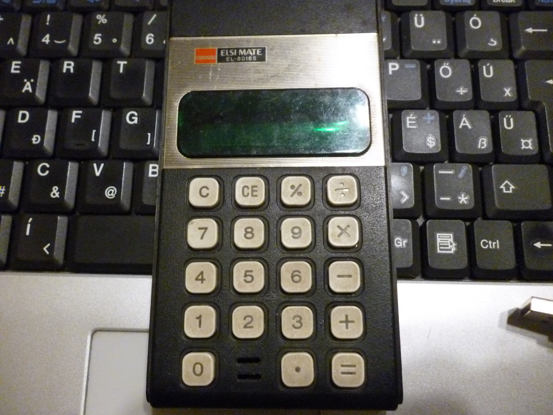

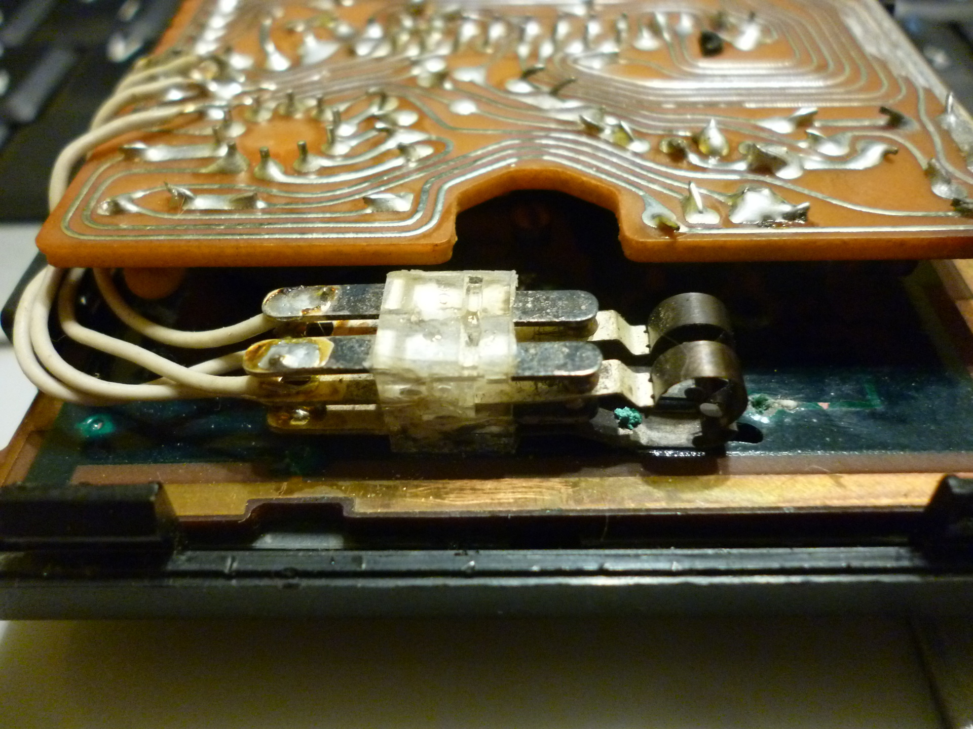

(#) Rosszmáj hozzászólása Aug 23, 2020 / 1
Ilyen volt életem első zsebszámológépe. 4 alapművelet + százalékszámítás. De talán a Rádiótechnikában megjelent, hogyan lehet belehekkelni a gyökvonást. (Tán ez volt elektronikai hobbim kezdete.)
Viszont ilyen hebrákot még nem láttam. Sajnos a funkcióját nem sikerült kiderítenem, csúnyán belefolyt az elem, négy csíkot lecsócsált a nyákról, megpróbálom helyrehozni.
Látott már valaki ilyet, vagy tudja, hol található a hekkelős cikk?
(#) kistee válasza Rosszmáj hozzászólására (») Aug 23, 2020 / 1
Bővebben: Link 14. oldal.
A hozzászólás módosítva: Aug 23, 2020
(#) Rosszmáj válasza kistee hozzászólására (») Aug 23, 2020 /
Kösz.
Ebbe sajnos nem a plusz műveletek vannak bekötve, úgyhogy először meg kell kell próbálkoznom a javítással, hogy kiderüljön, wtf.
(#) bbalazs_ válasza Rosszmáj hozzászólására (») Aug 23, 2020 /
Én gyerekkoromban kilóméterszámlálónak használtam reed relével, be kellett ütni, hogy 0.0023456 plusz és az egyenlőségjel volt kivezetve hasonló módon.
Mások használták tekercsek menetszámának kijelzésére 1 + + beütésével.

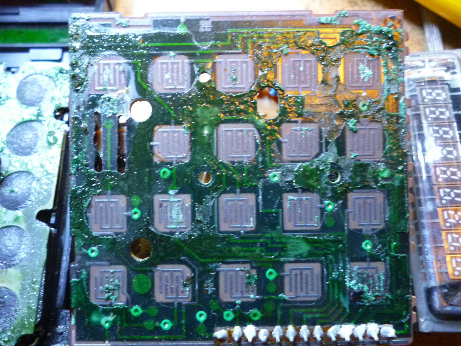

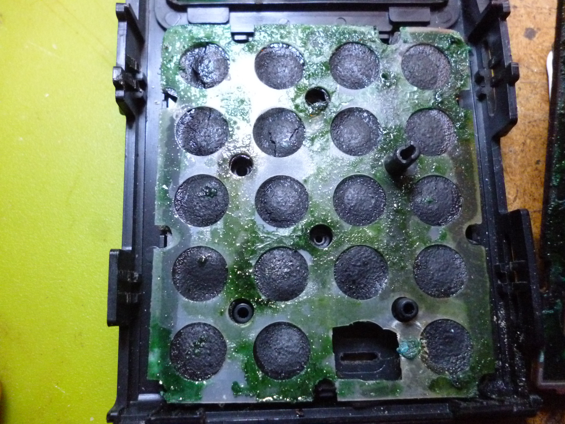

(#) Rosszmáj válasza Rosszmáj hozzászólására (») Aug 23, 2020 /
Úgy nézem, örök rejtély marad.
Láttam már egy-két kifolyt elem által okozott kárt, de ez durvaaaaa. Konkrétan az érintkező gumilap kemény és merev. A többi meg látszik. Én naív meg azt hittem, négy nyákcsík átdrótozásával megoldom.
Vagy szerzek hozzá egy donort, mert az enyémnek a 44 év, 8 költözés alatt valamikor-valahol nyoma veszett.
(#) Gobe54 válasza Rosszmáj hozzászólására (») Aug 24, 2020 /
Szia! Van egy doboz nélküli ős kalkulátorom. Ma délután, ha hazamegyek, megnézem, hogy mi a típusa.
(#) tufatofu válasza Rosszmáj hozzászólására (») Aug 24, 2020 /
Ha nem is számológépet, de beszerezhetetlen távirányítót már javítottam grafitos pogácsa cserével. Egy zsilett kell hozzá, egy jó minőségű(pl loctite) pillanatragasztó, meg egy új gumilap hasonló méretű pogácsákkal donornak.
