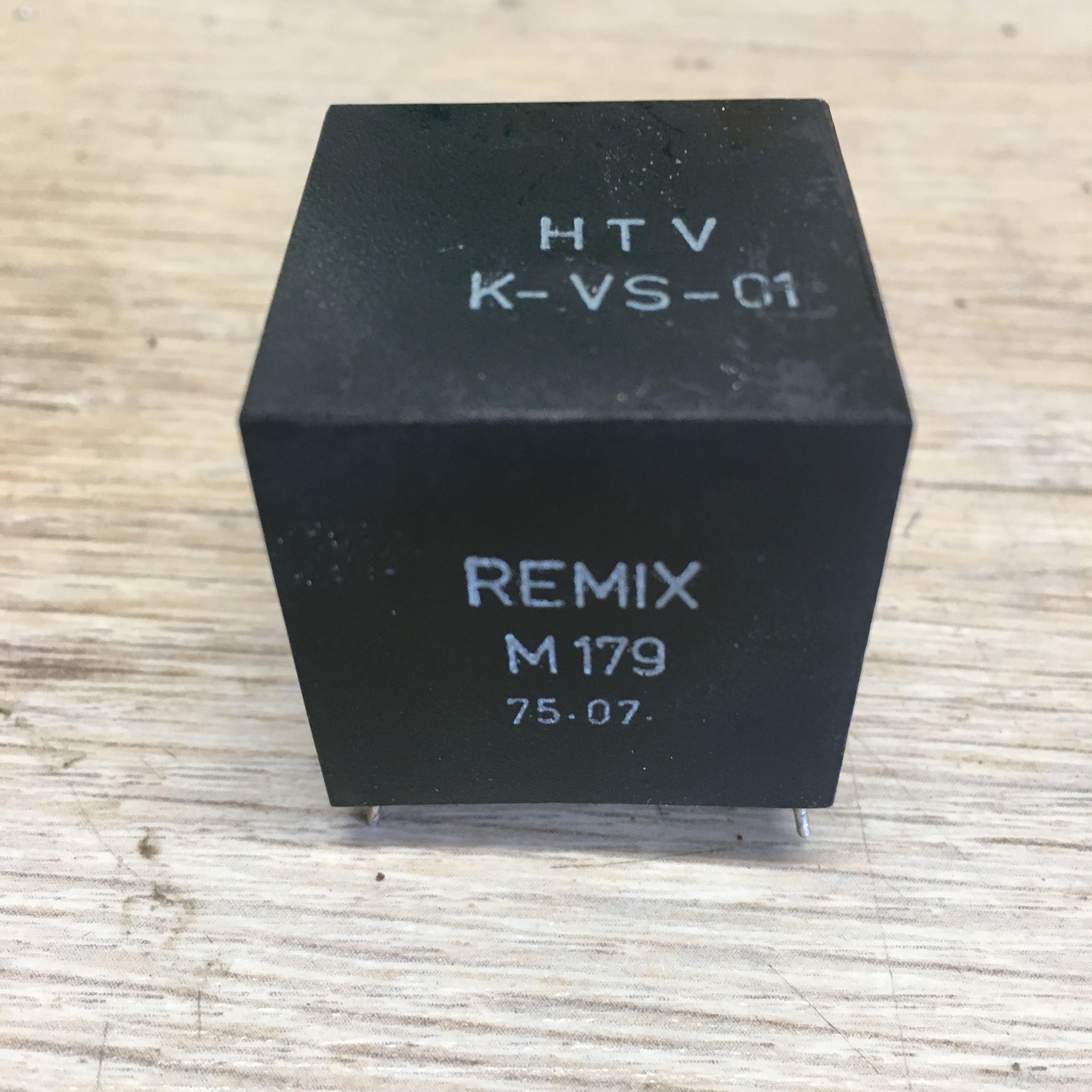

(#) MacsekI hozzászólása Aug 25, 2020 /
Kedves Kollégák,
a minap a képen látható Remix alkatrészekbe botlottam. Találtam egy illetve kettő forgatótengelyes változatot is M176 illetve M177 jelzéssel.
Segítséget kérek, hogy ez milyen alkatrész?
Köszönettel: István
(#) jethro válasza MacsekI hozzászólására (») Aug 25, 2020 /
Valószínűleg valami zavarszűrő kondi lesz, meg kéne mérni.
(#) Egri Frédi válasza MacsekI hozzászólására (») Aug 25, 2020 /
A REMIX a '70 -es évek végtéig, '80 -as évek elejéig gyártott speciális igényekre egyedi hibridáramköröket. Próbálj REMIX katalógust keresni - a NET -en nem biztos, hogy találsz, ez még a számítógépes korszak előttről való - esetleg műszaki könyvtárakban ...

(#) majkimester válasza Egri Frédi hozzászólására (») Aug 25, 2020 /
Itt van egy 1982-es REMIX katalógus:
REMIX katalógus
De ez nincs benne.
(Lehet, hogy egyedi igény alapján gyártották, ezért nem került bele a katalógusba.)
A REMIX modulok V és W-vel kezdődtek, a R = ellenállás, C = kondenzátor, P = potméter, elnevezési séma alapján, illetve a lábak száma és forma alapján én ezt inkább egy beöntött trafónak gondolnám. Ellenállás mérővel nézd meg a 2 két láb illetve a 3 láb közötti ellenállásokat.
(#) Gafly válasza MacsekI hozzászólására (») Aug 25, 2020 /
Bármi lehet, jól tedd el, másnak úgysincs ilyen.
Amelyiknek a tetején "tekerő" van, olyan meg aztán végképp "disznósajt" kategória.

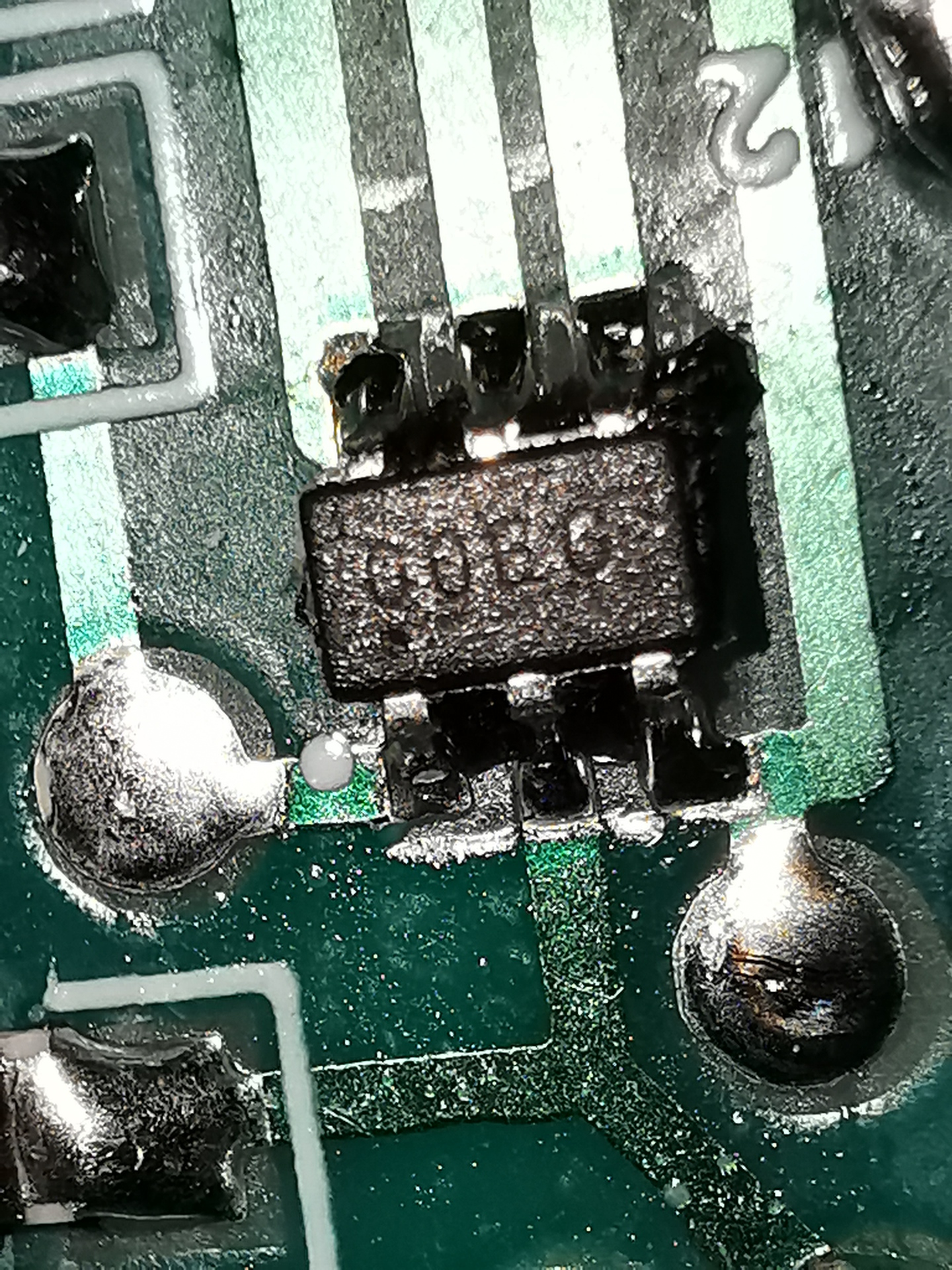

(#) zaza99 hozzászólása Aug 27, 2020 /
A képen láthaó 00EG jelzésű feszültség szabályzó ic típusára vagyok kíváncsi a 2-es lábon testet az 5-ös lábon pozitívot kap 16V alatt. Ez egy gyújtáselektronikába van.

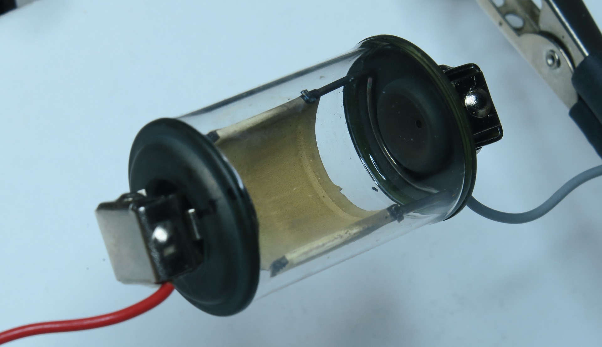

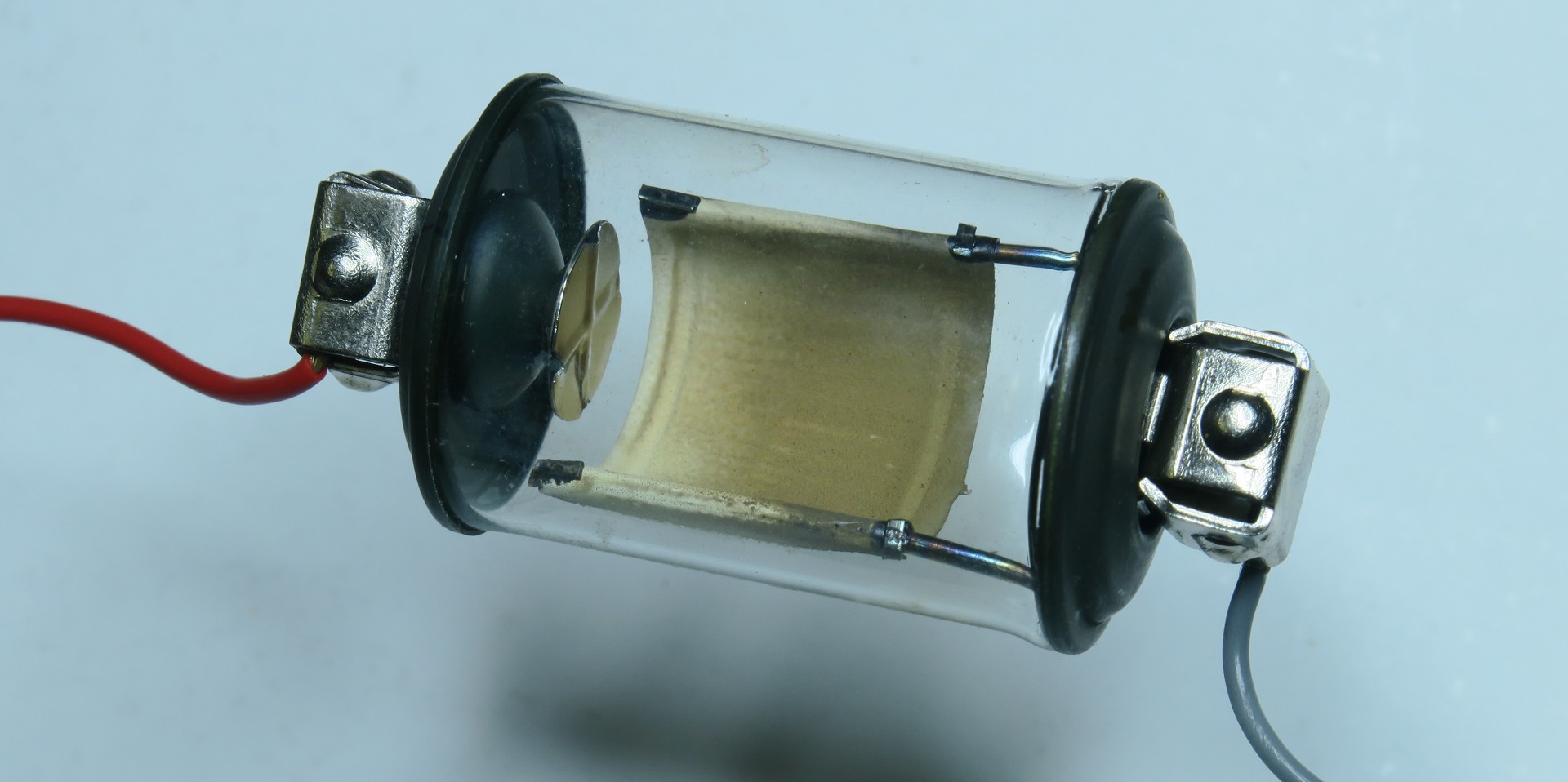

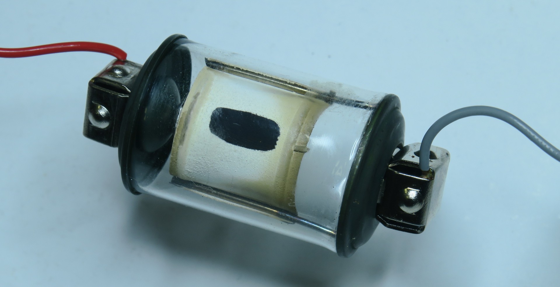

Valakinek van ötlete hogy mi lehet ez és hogyan működik? Talán valami fényérzékelő lehet de nem vagyok benne biztos.
(#) szalamandra válasza exabit hozzászólására (») Aug 27, 2020 / 2
Szerintem fotocella. Feszültséget kapcsolsz rá és fény hatására áram indul meg.

(#) Gafly válasza szalamandra hozzászólására (») Aug 29, 2020 /
Szerintem is fotocella, bár az anód kialakitása kissé szokatlan. Nekem 90CV-van, abban egy huzal hurok az anód.
(#) Epu2 válasza exabit hozzászólására (») Aug 29, 2020 /
A fotocella szinte biztos, de lehet UV cella is.

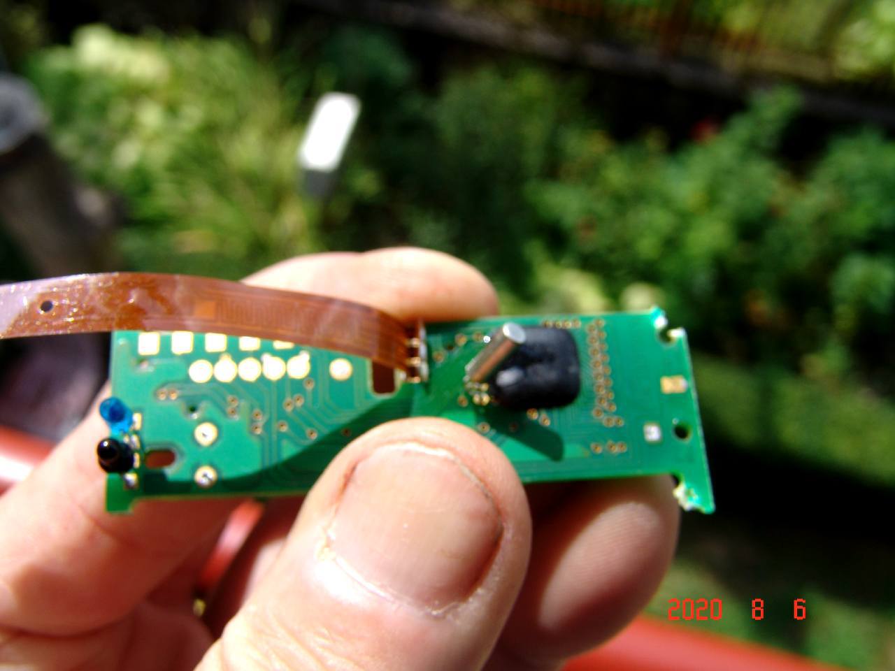

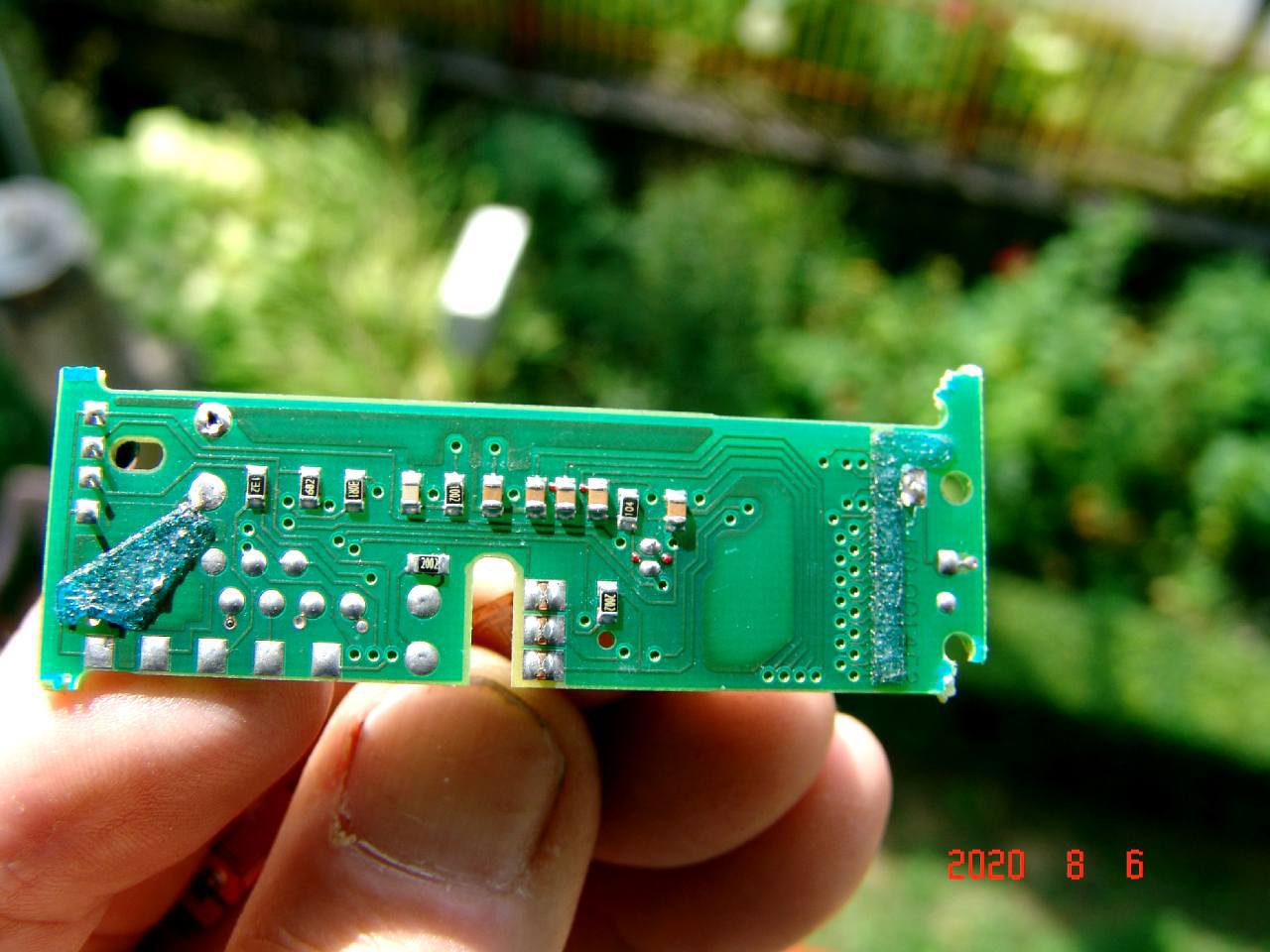

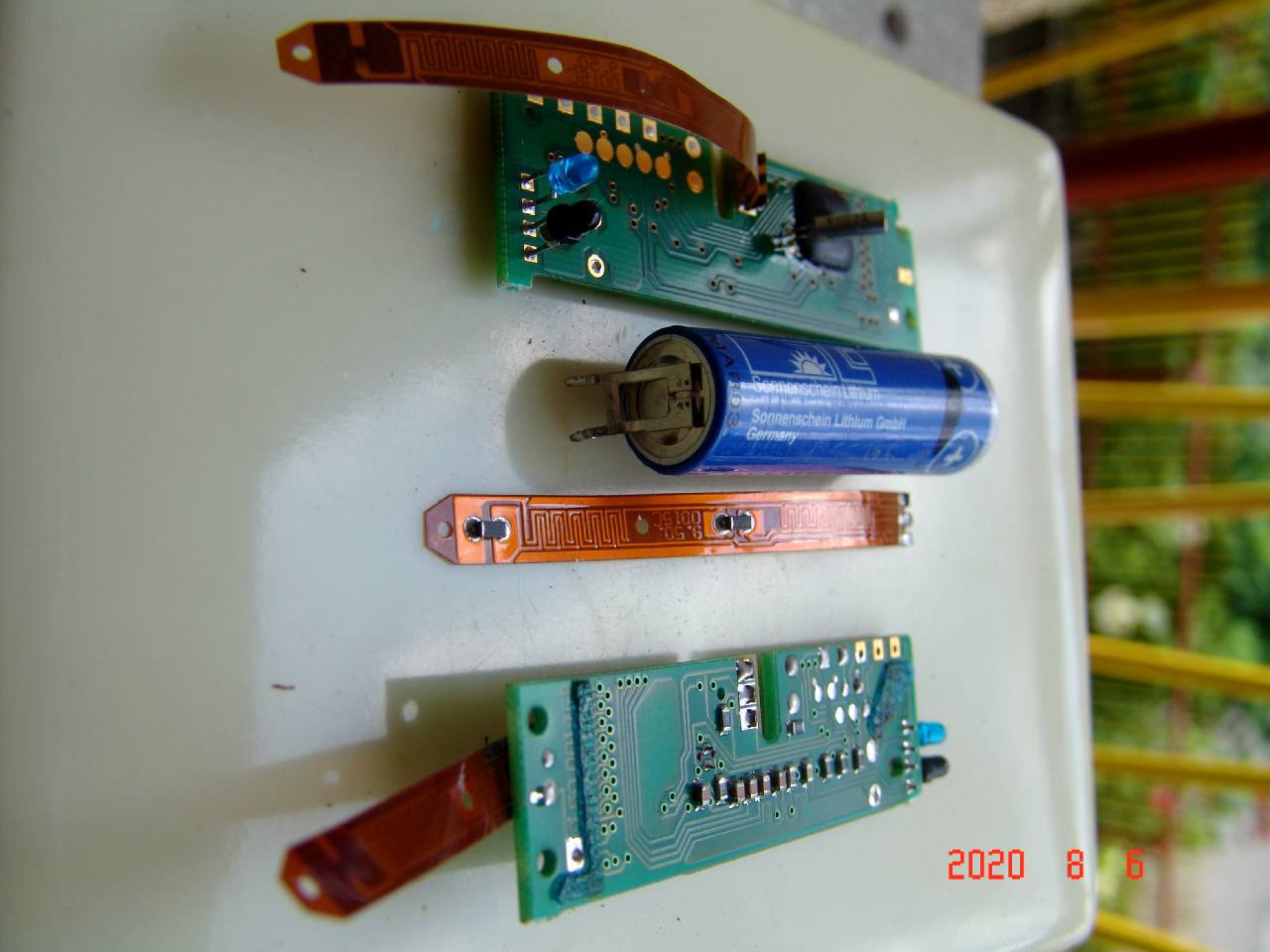

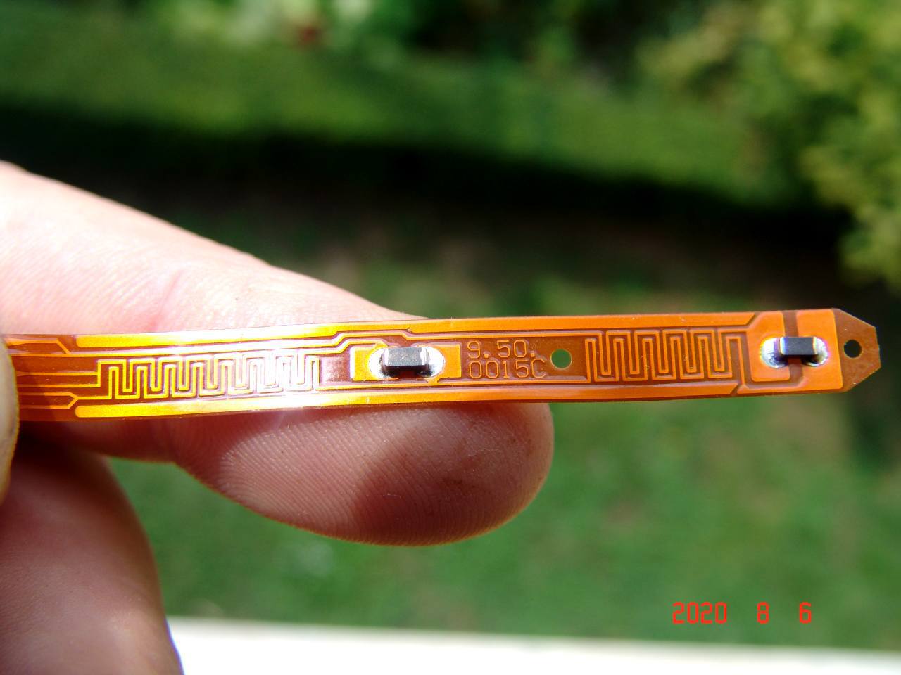

(#) Auth Zsigmond hozzászólása Aug 29, 2020 /
Kedves Kollégák!
Olvasgatva a Fórumot, sok hasznos válasszal találkoztam. Talán van hozzáértő, aki felismeri, hogy milyen kincseket leltem egy szekrényem mélyén. Az eredetüket már nem is tudom. Egy mellékelt cédulán az "opto panel" felirat szerepel. A 3,6V-os lithium elemek ki vannak forrasztva (gondolom a fogyasztás miatt), a kvarc típusa KDS 3A. A paca-chip a lábai alapján elég bonyolult áramkört tartalmazhat.
Van kb. egy tucat ilyen panel, érdekes antennával(?). Ismerős valakinek ez a kivitelezés?

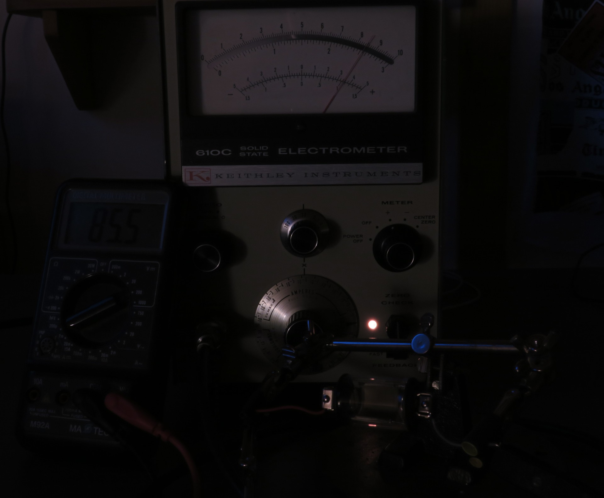

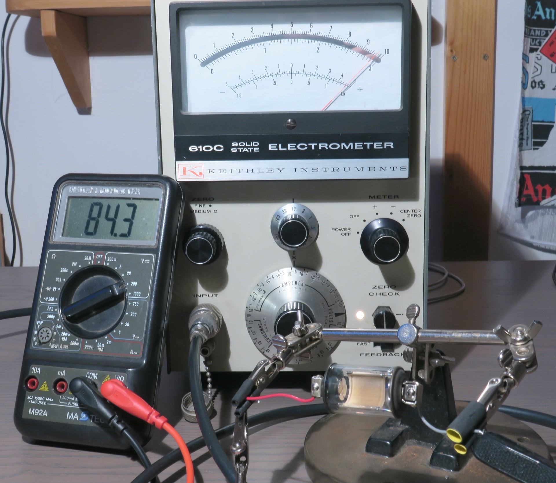

(#) exabit válasza Gafly hozzászólására (») Aug 29, 2020 / 3
Közben egy fórumtárs már a típusát is megtalálta: RCA 922 (800 nm körül a max)
Kicsit játszottam hát vele. Elővettem legféltetebb kincsemet , egy lassan 50 éves Keithley elektrométert. Ezt mindig félve teszem mert valahogy mindig sikerül úgy tekergetnem hogy kivágódik a mutató amitől én meg éveket öregszem.
80V körül sötében 8.5 uA, az asztali lámpám fényénél pedig 10uA áram halad át rajta.
A hozzászólás módosítva: Aug 29, 2020
(#) Epu2 válasza exabit hozzászólására (») Aug 30, 2020 /
Próbáld meg UW fénynél is. Gázláng.
