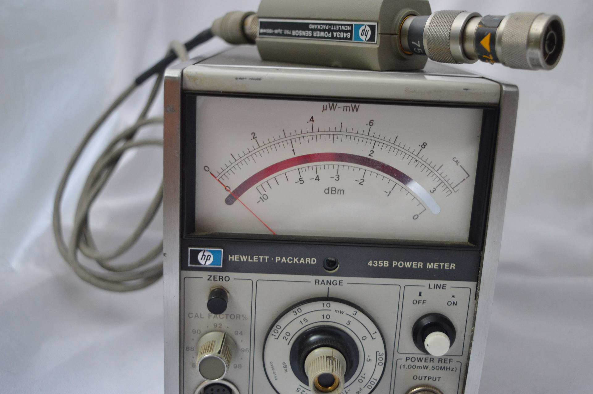

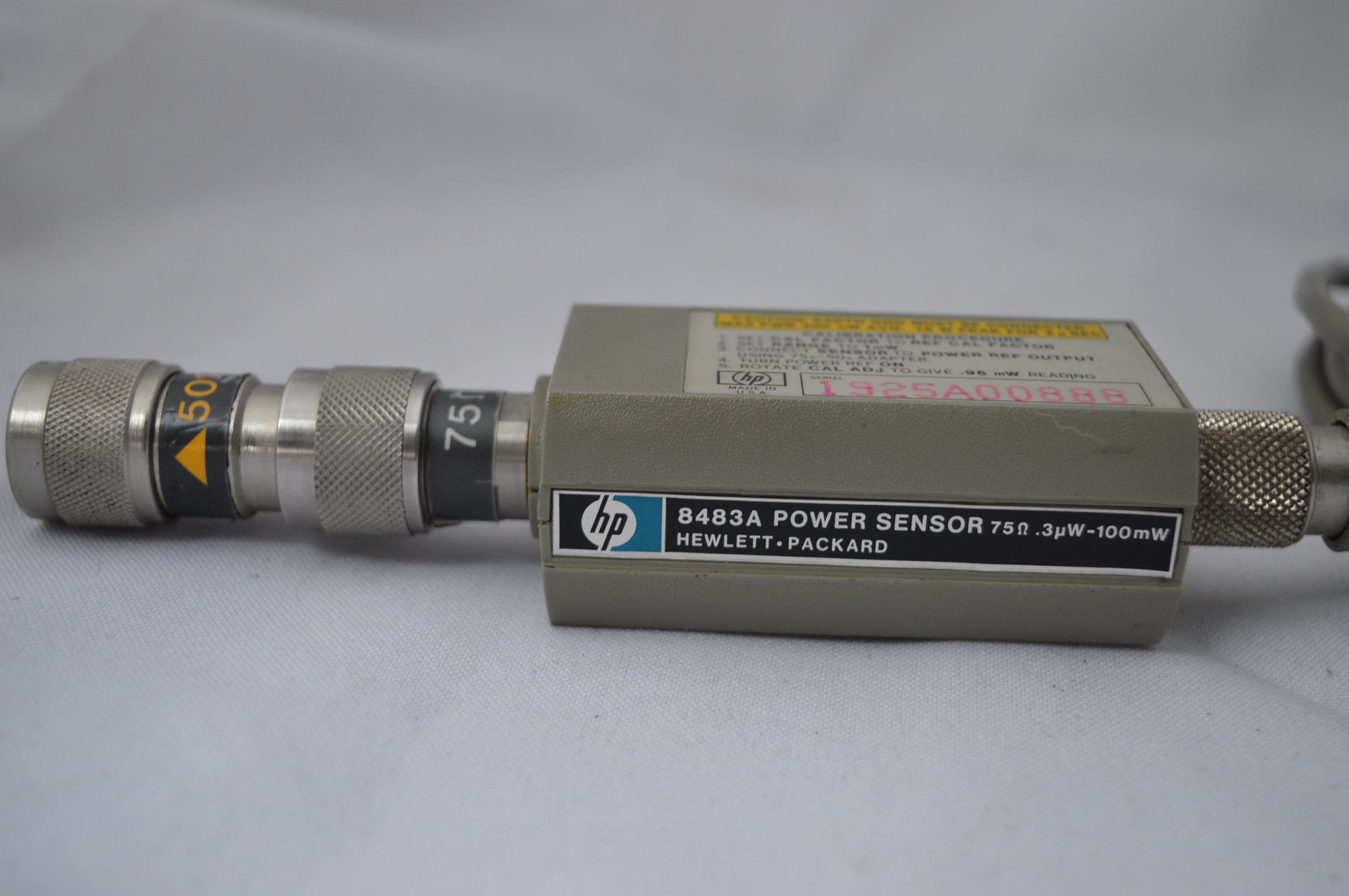

(#) Profisixx hozzászólása Nov 16, 2020 /
Üdv mindenkinek? Ez egy power sensor , de pontosan mire és hogyan használható?
(#) pipi válasza Profisixx hozzászólására (») Nov 17, 2020 /
(#) Profisixx válasza pipi hozzászólására (») Nov 17, 2020 /
Bocs, de pont ugyan ezt már négy másik helyen is olvastam, ezek többnyire a technikai adatai.Frekvencia tartomány, 75 Ohm, kiváló SWR, hőelem, stb. Két rövid mondatban kérlek írd le mire használható, mit lehet vele mérni, mi az hogy hőelem teljesítmény érzékelő ? Köszi megtisztelő válaszod.
(#) Gafly válasza Profisixx hozzászólására (») Nov 17, 2020 /
Röviden:
Meglehetősen nagy frekvencia tartományban 75 Ohm. -> Kiváló SWR
Hőlem teljesitmény érzékelő -> A nagyfrekvenciás jelet a pontos 75 Ohm-os ellenálláson hővé alakitja, majd a hőmérséklet emelkedésből lehet következtetni a teljesitményre. Már ugye, ha van hozzá műszer is.
(#) kaqkk válasza Gafly hozzászólására (») Nov 17, 2020 /
Meg egy adóberendezés aminek a teljesítményét mérni kell .
(#) Gafly válasza kaqkk hozzászólására (») Nov 17, 2020 / 1
„Meg egy adóberendezés aminek a teljesítményét mérni kell .”
Az a húsz "darabméter" dBm szerintem sokaknak kiveri a biztositékot.
A hozzászólás módosítva: Nov 17, 2020
(#) nagym6 válasza Gafly hozzászólására (») Nov 17, 2020 / 1
Pedig érthető. Az az egy darab 5cm hosszon mér.
(#) Hp41C válasza Gafly hozzászólására (») Nov 17, 2020 /
Másik megfejtés: 1 dBm megfelel 1mW teljesítménynek (Ld. Wikipedia: dBm)
Accurate average power measurements over -30 to +20 dBm ---> Pontos átlagos teljesítmény mérés 1uW -tól 100mW -ig.
Megéri beírni a keresőbe egy két dolgot...

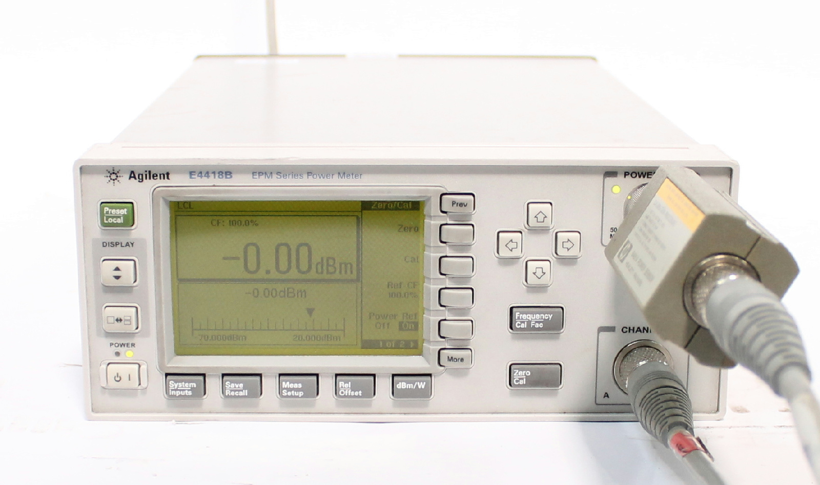

(#) Zsora válasza Hp41C hozzászólására (») Nov 17, 2020 /
Elírtad. Helyesen:
0 dBm = 1mW
1 dBm = 1 dBmW = 0,1 BmW = 100,1 mW ≈ 1,26 mW
(#) Profisixx válasza Hp41C hozzászólására (») Nov 17, 2020 /
Van hozzá kábel, műszer is.
Üdv, Hp41C ! Ezek szerint egy mikrohullámú sütő környezetbe áramló sugárzását is lehet mérni?
(#) nagym6 válasza Hp41C hozzászólására (») Nov 17, 2020 /
Ebben a mérésben azt nem értem, hogy itt a keletkezett hőmennyiség egy fix mértékben el is van vezetve? Ha nem, akkor folyamatosan egyre nagyobb hőfokra melegszik bármekkora a "fűtő" teljesítmény.
(#) Zsora válasza Profisixx hozzászólására (») Nov 17, 2020 /
Egyébként ilyen műszerhez használatosak ezek a mérőfejek.
(A HP, Agilent ill. Keysight tulajdonképpen egy gyártót takar.)
(#) Gafly válasza Profisixx hozzászólására (») Nov 18, 2020 /
Ha az nem számoljuk, hogy a mikrosütő az már kivül esik a frekvencia tartományon, valamint a "méréshez" mondjuk kellene valami antenna és környezet is.
De egy darab dróttal, vagy hurokkal valamit esetleg lehet vele indikálni.
Pucuka meg fog ölni.
A hozzászólás módosítva: Nov 18, 2020
(#) pucuka válasza Profisixx hozzászólására (») Nov 18, 2020 /
Ha meg szeretnéd tanulni a használatát, itt találhatsz leírásokat.
A sugárzások méréséhez megfelelő antenna, és mérő környezet kell, ahogy Gafly is írta.

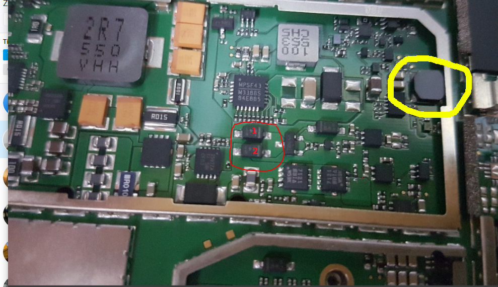

(#) lrogacs1 hozzászólása Nov 18, 2020 /
Szerintetek mi a SÁRGÁVAL bekarikázott alkatrész? Semmi felirat nincs rajta.
(#) CIROKL válasza lrogacs1 hozzászólására (») Nov 18, 2020 /
Induktivitás
(#) lrogacs1 válasza CIROKL hozzászólására (») Nov 18, 2020 /
És vajon hogyan tudom megállapítani, hogy jó-e? Mintha le lenne törve belőle egy pici az alsó felén középtájon. Egy elég drága Microsoft tabletnek a táp-részében van, amiben lett egy rövidzár valószínűleg, emiatt valami elszállt.
(#) Bakman válasza lrogacs1 hozzászólására (») Nov 18, 2020 /
Nagyon kicsi a valószínűsége, hogy az hibásodott meg.
A két lába között lehet ellenállst mérni. De! Ahhoz, hogy biztosra menj, ki kell forrasztani a helyéről mert a környező alkatrészek zavarhatják a mérést. Kiforrasztva már az induktivitása is lemérhető.
(#) antiktelefon válasza lrogacs1 hozzászólására (») Nov 18, 2020 /
Ott van a bekötése az induktivitásnak. De ha tudod, mekkora tápfeszültség megy a zárlatos helyre, akkor maximum annyit, vagy ha nem tudod, 1V-ot állíts be labortápon és nagyon lassan tekerd az áramkorlátot, amíg valami annyira melegedni kezd, hogy alkohollal meg lehessen találni a gyorsabb párolgás alapján.
Ha a két lába között 10 ohm felett mérsz, akkor szakadás, persze tévesen jónak is lehet mérni, de ezek a konverterek mind áram visszacsatolással rendelkeznek, túláramnál le szoktak állni.

(#) Zsora válasza lrogacs1 hozzászólására (») Nov 19, 2020 /
Én nem látok azon a vasmagos tekercsen semmilyen sérülést. Gyárilag le van törve annak mind a négy sarka. Ha el is lenne törve a vasmag, az nem okozna zárlatot.
