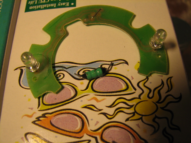

Van egy felsőmaró gépem, és annak a tokmánya mellett van két fehér LED, ami világít amikor forog a késtengely. Ezt úgy csinálja, hogy a főtengelyen van egy mágnes, és a képen látjátok, körülötte pedig egy nyák, amiben egy gondolom induktivitás, és két led foglal helyet. Namost ma martam vele, és a rezgéstől, az induktivitás megszakadthatott és foggalmam sincs milyen értékűre cseréljem ki.
Szóval a kérdésem az, hogy valyon mekkora induktivitást tegyek be, hogy a két ledet meghajtsa, és ne termeljen túl sok áramot nekik.
köszi

(#) Latya hozzászólása Jún 14, 2008 /
Hmmm... ez érdekes. Keress rá a marógép tipusára, ill. annak "shematic"-us rajzára. Talán abban leírják. Jobb ötletem nincs, max. a kísérletezgetés...

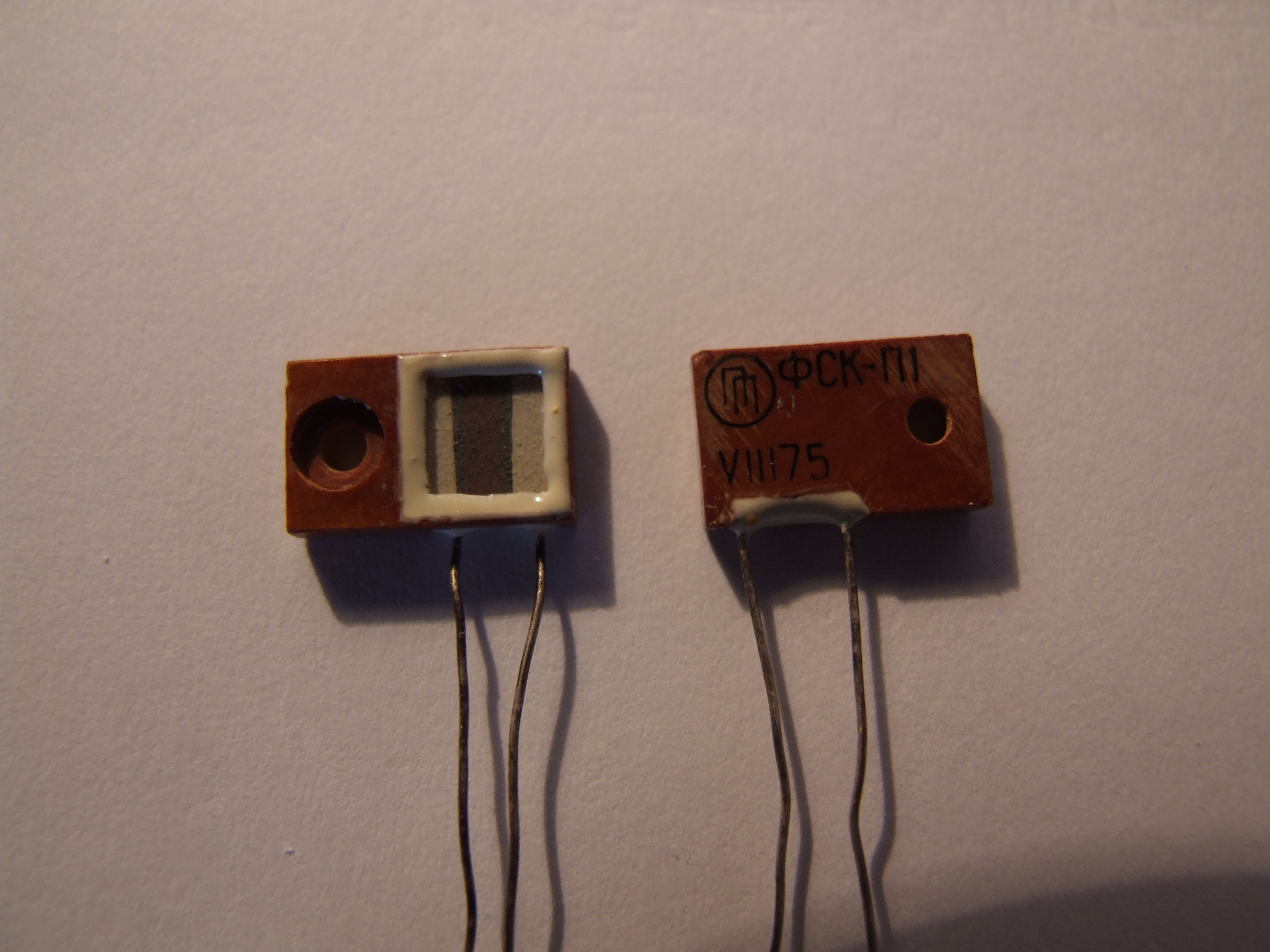

Én is kérdezni akartam csak aztán rájöttem közbe. Találtam régi ruszki alkatrészeket amikről nem tudtam, hogy mik lehetnek. Először fotodiodára tippeltem de az tuti volt, hogy valami fényérzékeny cucc.... rámértem multiméterrel és kiderült, hogy fotoellenállás a páciens, sötétben 1,5Mohm, erős fényben 300ohm az ellenállása. A feliratnak nem tudom milyen jelentése lehet. Gonodoltam teszek fel képet hátha más is találkozik ilyennel....

Én még nem találkoztam kiszáradt kondival csak hallottam róla, olyan régi ruszki elektrolittel már találkoztam ami nem száradt ki teljesen azaz nem tudom rá a megfelelőkifejezést de a gyári kapacitásának "csak fele volt meg", szerintem a mai elkók nem száradnak ki csak úgy, még ha sokáig nincsnek is használva, de ha nem jól tudom javítsatok ki.
Arról az alkatrészről amit ellenállásnak mondasz nem tudom mi lehet de az alatt lévő 475 feliratu alkatrész az tuti ellenállás..... szóval ahhoz mérve nem úgy néz ki mint egy ellenállás.....
Várd meg amíg más is hozzászól mjad kiderül hogy miaz!
