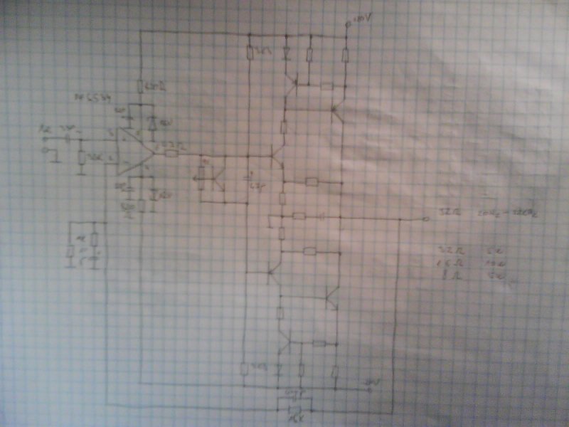

(#) Milan90 válasza djyuri hozzászólására (») Szept 16, 2009 /
A paneltervezésnél erre figyelj :
- a bemenet messze legyen a táptól, és a kimenettől
- ha műverősítőset használsz, a visszacsatolás test felé menő alkatrészei közel legyenek a bemeneten lévő lezáró ellenálláshoz, és a kimeneti R-C taghoz. Ha fázist fordít, akkor a kimeneti R-C messze legyen a bemenet lezárásától.
- na és a kisjelű vezetékek rövidek legyenek
- ha lehet használj kétoldalas panelt, aminek az egyik felét nem maratod le. Ezt használd testnek. (nekem ez vált be)

(#) Milan90 válasza Milan90 hozzászólására (») Szept 16, 2009 /
Félig-meddig kész az erősítő az alapja a közismert Texas kapcsolás, csak zárlat ÉS túlterhelésvédelem is van benne. +/- 20V lesz a táp, 32 Ohmon 5W, 16 Ohm 10W, és ez alatt csökken.
Csatolom :m.nbbvnmyíg

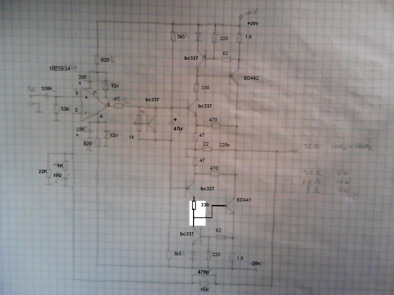

Végre megvan a kapcsolás.
Nem raktam össze, nem szimuláltam, így az adatok nem 100%- osan pontosak.
Teljesítmény (Ube 775mV): 5.2W 32Ohm ; 10W 16Ohm ; ez alatt már csöken, és rövidre is zárható.
20-22Khz
+/- 16-24V
Nyug. áram kb.: 10-15mA (potival beállítani)
Először valami visszahajló karakterisztikájú védelmet akartam, de tekintettel arra, hogy 3 óra van, úgy gondoltam hülyeség. Mondjuk jó lett volna, mert úgy nem is kéne hűtés a tranyóknak. (ha zenét, és nem folyamatos szinuszjelet hallgatunk) Így kell egy nagyon pici.
Az előző rajzon volt egy hiba, azt javítottam.
Remélem látszik minden.
Ha a paneltervet elkészíti valaki, és jó is, akkor t

(#) steelbird válasza Bassmester hozzászólására (») Szept 16, 2009 /
Én megnéztem a belinkelt rajzot... Van egy kis gond a kapcsolással...
A keresztezési torzítása baromi nagy lehet, már csak abból kiindulva, hogy a tranzisztorok nincsenek előfeszítve, nincs nyugalmi árama a végfoknak.
A két dióda a báziskörben nem elég ahhoz, hogy kinyissa az ellenállásokkal megemelt E-B átmeneteket.
Ez így torzít. A végfok egyik tranzisztora nyitva lesz, mert valamelyik felé elbillenti az ic a kimenetét, mert csak úgy lesz meg a visszacsatolása. Aztán, mikor elekezdi másik irányba vezérelni a kört, csak a nyitófeszültség elérésekor indul meg a másik tranzisztor, ami elég érdekes tranzienseket produkál.
Ennél olyan mindegy, milyen pufferelkó van, nem azok miatt fog ügy szólni, ahogy....
