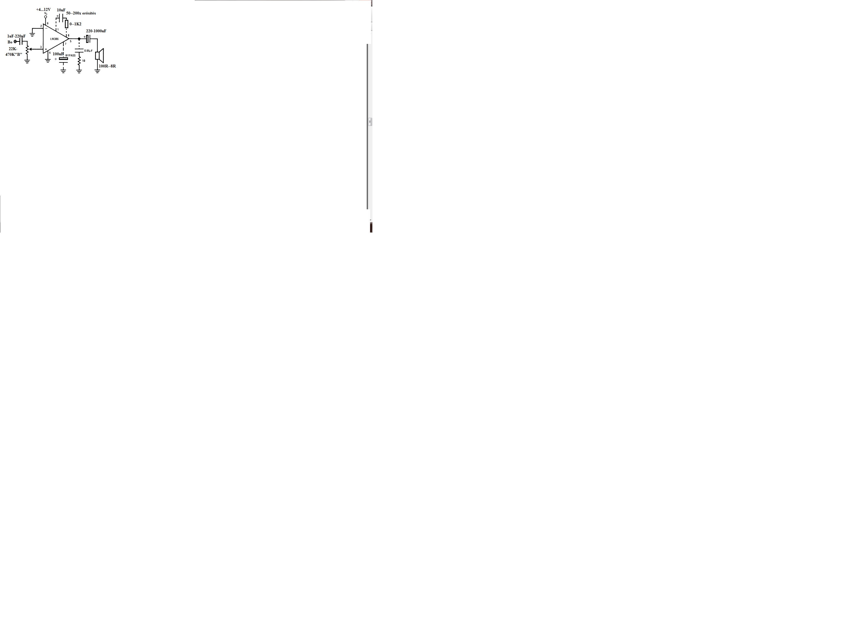

(#) bereczk.jans válasza kadarist hozzászólására (») Dec 1, 2010 /
Igazad van a tápszűretlenségi és a földhurok brumm különbözősége miatt. Földhuroknál hiába növeled a szűrőket szinte nincs hatása. Küldöm a rajzot az általam építettről. Ami szaggatottan van azt nem építettem be. (A hangkártyán se volt) A szaggatottal jelölt 100µF-t érdemes ha nem 5V-s stab IC-ről járatod. Greatz diódákkal párhuzamosan 47nF-t. Pufferelkoval pedig 100-200nF-t szintén párhuzamosan. Erősítést is feltüntettem.

(#) katona.t válasza bereczk.jans hozzászólására (») Dec 8, 2010 /
TDA2822M-el végül megépítettem a kis erősítőt. Ezen kapcsolás szerint:Bővebben: Link
Mivel a fejhallgató már meg van, és van rajta hangerőszabályzó, ezért a kapcsolásból ezt kihagytam. Hiba volt, mert így "torzít mint állat". Szóval a 10kOhm-os poti helyett, milyen ellenállást kössek be stabilan, hogy hangos legyen, de ne torzítson?

(#) bereczk.jans válasza katona.t hozzászólására (») Dec 9, 2010 /
A válasz megérkezett látom. Csak annyit fűznék hozzá, talán R1-el lehet csökkenteni az erősítést, ha a hangerőszabályozót nem lehet eléggé finoman állítani. (növelni kell)
(#) katona.t válasza bereczk.jans hozzászólására (») Dec 9, 2010 /
Köszi mindenkinek, végül vettem két trimmert és beépítettem. Átadtam, működik.
