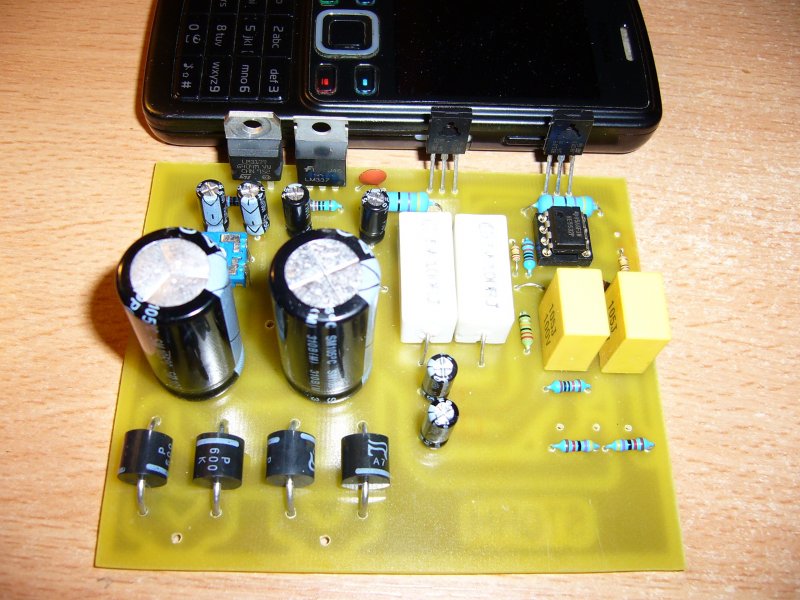

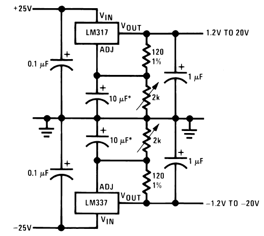

Csináltam magamnak saját nyáktervet vetnétek rá egy pillantást? Nagyon megköszönném Amit megjegyeznék, a diódákból P600K tipusút akarok beletenni a a kondik 2x 4700uF+2x 100n kerámia aztán stabilizálásnal lm317t+lm337t azért gondoltam erre, mert ezzel pontosan be lehet lőni a '+' és a '-' ágban a 12V-ot és kisebb eltérés lesz, a 220ohm-os ellenállás azt 2W-osra terveztem, a bemenetre pedig 47K-s ellenállás menne. Műveleti erősítőnek meg szerintem ne 5532 mert azt mondják annak a legkisebb a torzítása de persze úgyis foglalatba kerül úgyhogy ha nem teccik cserélem. Ja és én egybeintegráltam szóval ez stereo kivitel Csatolom a táp kapcsirajzát is.

Megépítettem a kapcsolást idáig úgy néz ki, hogy szól. Viszont borda ügyben szeretném a segítségeteket kérni. A csatoltolt kép alapján szerintetek elég lenne egy 4mm-es alu lemez ami mondjuk a nyáklap aljától a tranyók tetejétől 1cm-ig ér?( a telefon a méretarányokat hivatott szemláltetni)

Hű, azért a teljesítmény-ellenállások fognak izzadni rendesen...

Igen dehát ígyjártak Viszonyt annyi problámám lenne vele, hogy jel nélkül búg egy kicsit de engem zavar. A bemeneten van 47K ellenállás és a tápba is van 3x 100n szűrésnek. Mit lehetne még csinálni vele?

Az 5W-os ellenállások majdnem 100 fokosak Ez így nem okoz károsodást semminek? A kis alu lemez amit rátettem a stabIC-kre meg a 2 végtranyóra kb 70 fok körül mozog. Nem veszélyes hőmérsékletek ezek?

Ezért vannak az eredeti áramkörben a nyáklaptól megemelve az ellenállások, és lyukak is vannak alattuk a panelban, hogy jobban hűljenek. Az, hogy szinte összeérnek egymással, és a panelra is le van ültetve, a hűtőfelületnek 40%-a hatástalan.

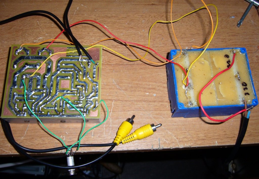

A trafó 2 külön tekercsből áll 110/12V ebből van 2 egymás melett a 110V-os tekercsek sorbakötve és a 12V-os tekercsek is sorbakötve így lesz középkivezetéses trafó. A középkivezetése a GND a másik 2 érintkező pedig megy a diódákhoz. Másképpen hogyan lehetne bekötni? Amúgy a képen kicsit csalókás, de a szekunder oldalon a piros vezeték nem ér hozzá a GND-hez De ha másra gondoltál akkor a főoldalon lévő fejhallgató erősítős cikkről (canamp) van szó ahhoz tettem még hozzá egy lm317-337 párost a stabil táp érdekében szerk.: a trafó 25W-os

Szerintem inkább 50hz de nem kizárt hogy 100
Szerk.: amit tudok, hogy a kimeneten a váltófesz 100mV körül van
(#) storm válasza (Felhasználó 13571) hozzászólására (») Dec 17, 2010 /
Rövidrezártam a bemenetet és eltűnt a brumm. Most mi a teendő? szerk.: Természetesen ha megszűntetem a rövidzárat megint brummog.
Bekötöttem árnyékolt kábellel és hangerő potit is tettem bele így már majdnem teljesen csendes de 1 kicsit még mindíg lehet hallani. Mit lehetne még esetleg csinálni vele?

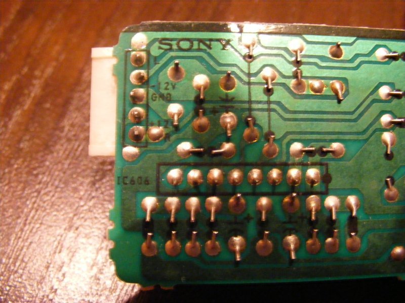

(#) 1269 hozzászólása Dec 22, 2010 /
Azt szeretném kérdezni, hogy a képen látható kis fejhallgató erősítő panel +-12V-ról megy?
(NJM4580L ic van benne)
Előre is köszi:

(#) 1269 válasza (Felhasználó 13571) hozzászólására (») Dec 22, 2010 /
Láttam csak nem hittem el
Az adatlapján nincs GND csatlakozása az ic-nek.
Köszönöm a választ.

Elég merész dolog volt rátervezni az egyenirányítást a panelre, a nyákon amit leközöltem, direkt nincsen, hogy a váltófesz 50Hz-ja még véletlenül se kerülhessen a bemenet közelébe.
