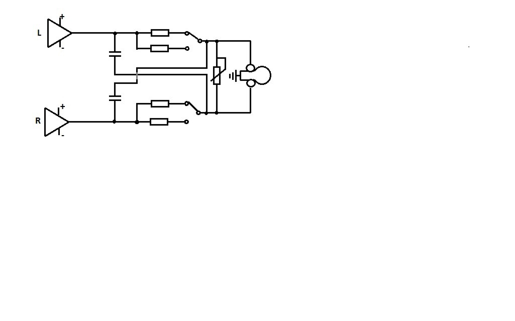

(#) bereczk.jans hozzászólása Ápr 15, 2021 /

(#) kistee válasza bereczk.jans hozzászólására (») Ápr 16, 2021 /
Én a jelforrás és a fejhallható erősítő bemenete közé tenném.
(#) bereczk.jans válasza kistee hozzászólására (») Ápr 17, 2021 /
Az áramkört külön egységként láttam a neten RCA aljzatokkal ellátva. Számomra csak az a kérdés, hogy mennyire terheli le a jelforrást a 2K2 és a 47nF-os kör. Kell -e elé buffer vagy emitterkövető?
(#) elektrorudi válasza bereczk.jans hozzászólására (») Ápr 17, 2021 /
Átfutottam a cikket, és nekem az jött le, hogy megpróbálta 20W-os, 75W-os és 150W-os erősítő kimenetére kötni a Sennheiser HD600-as fejhallgatóját ezen az áramkörön keresztül. Sűrűn emlegetette a basszus hiányt a mono-ra kapcsolás esetében, valamint Linkwitz nevét, de esküszöm, nem értetettem, hogy ezzel az egésszel mit akart elérni? Miért akarja összekuszálni a hangképet? Azt sem értem, Te mit szeretnél vele?
A kérdésedre a válasz:
Egy végerősítő kimentére kell csatlakoztatni és egy 600Ohm-os fejhallgatót kell a kimenetére kötni.
(#) bereczk.jans válasza elektrorudi hozzászólására (») Ápr 17, 2021 /
Köszönöm a választ. Én már rég leszoktam arról, hogy az erősítőkimenetről leosztott jellel hajtsam meg a fejhallgatót. (fejhallgató kimenet) Külön fejhallgató erősítőt használok. Arra közben rájötten, az általam említett alkalmazásban az egyik lehetőség az emitterkövetős meghajtás (vagy neminvertáló op-amp 100%-ban negatív viszzacsatolással) A kimenetre pedig mehet a fejhallgató végfok.
Mindenesetre, ha valaki nincs rácuppanva a külön fejhallgató meghajtókra egy próbát úgy is megér ahogy leírtad. (Érdemes ez esetben kettős váltókapcsolóva a ki - be iktathatóságot lehetővé tenni.)
A kapcsolás célja: próbálja utánozni a természetes zenehallgatást, amikor hangdobozokat használunk. Mindkét fülünk hallja a jobb és bal hangsugárzókat, csak más fázisban. Úgy értelmezem ez a kapcsolás próbálja a másik csatornába juttatni eltolt fázisú jelet. Állítólag így kevésbé fárasztó a zenehallgatás.
(#) tothbela válasza bereczk.jans hozzászólására (») Ápr 18, 2021 /
Véleményem szerint a kimenetre direktben még a 600 Ohmos fejhallgató is nagyon alacsony terhelő impedancia. Érdemes jóval 10 kOhm feletti impedanciával terhelni. A bemenetet pedig 1kOhm alatti, de inkább 10-100 Ohm nagyságrendű forrásról hajtani.
Ha jól emlékszem, Király Tibor is betervezte az egyik fejhallgató erősítőbe, aztán likvidálta. De ki kell próbálni.
Én is kipróbáltam, valóban természetesebbnek tűnt a mély tartomány, de néhány alkalom után már érdektelené vált tőle a zene.

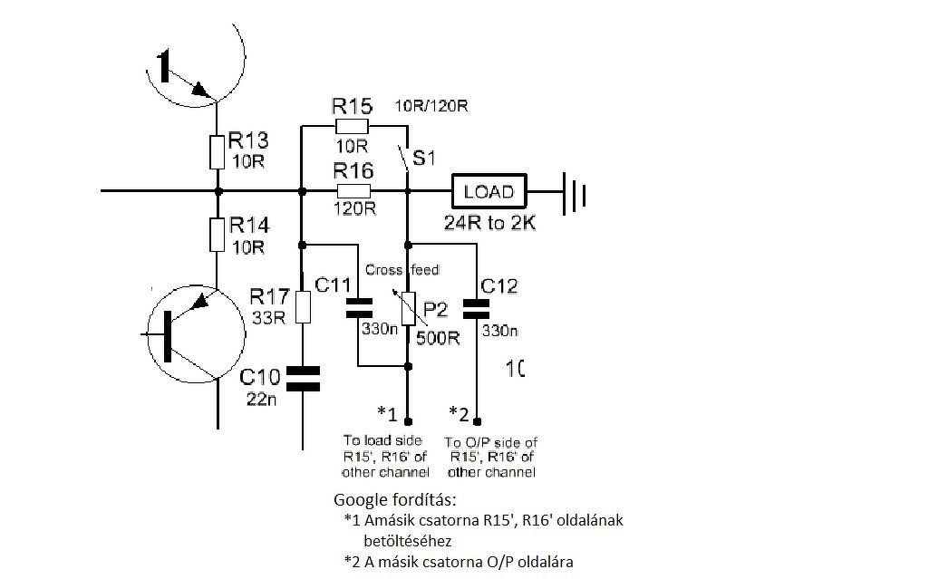

(#) bereczk.jans hozzászólása Ápr 22, 2021 /
Sziasztok! Találtam valahol a neten egy újabb, fejhallgató erősítőre köthető cross-fed megoldást. Az a gondiom, hogy nem világos számomra a másik csatornával való összekötés. Ehhez kérem a segítségeteket.

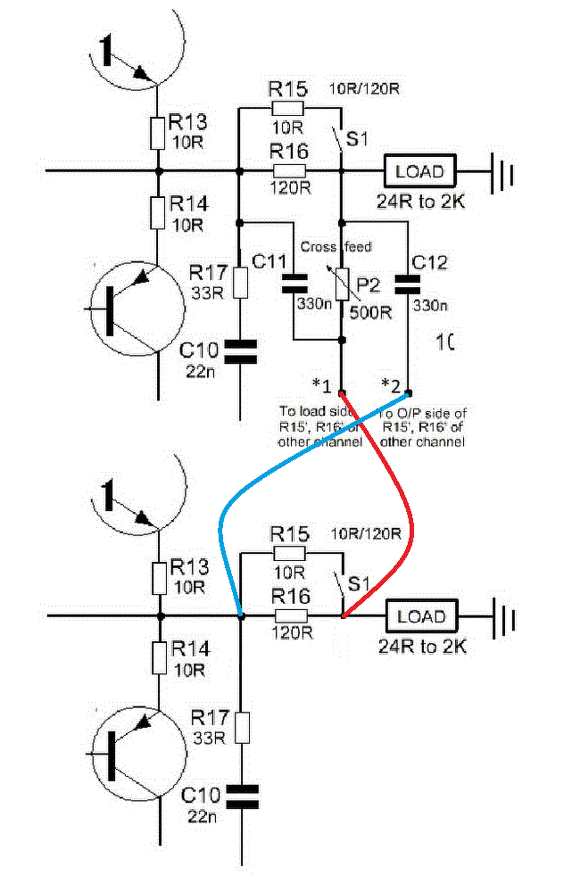

(#) reloop válasza bereczk.jans hozzászólására (») Ápr 22, 2021 /
Szia! Lerajzoltam hogyan értelmezem.
(#) bereczk.jans válasza reloop hozzászólására (») Ápr 22, 2021 /
Köszönöm! Én is csináltam 2 órája egy elképzelést, ami szerintem megegyezik a Tiéddel.
(#) tothbela válasza bereczk.jans hozzászólására (») Ápr 23, 2021 / 2
Ez a kapcsolás valami olyat csinál, hogy a magas tartományban megcseréli a két csatornát, mintha kiszednéd a hangsugárzók magas hangszóróit, és egymással kicserélnéd, vagy a vezetékelést kötnéd keresztbe.
Régebben mikor sok gyenge minőségű felvétellel kellett intenzív tárhatást, vagy jobb dinamikát elérni, akkoriban barkácsoltam mindenféle "hangzás javító" áramkört. Ez a fejhallgató korrekció is ilyen dolog, viszont sajnos kiderült, hogy a térélmény nem csupán a két oldal amplitúdója közötti eltérésből adódik. Amikor hangszereket panorámázunk ki a két oldalra, akkor is a keverőn csak amplitúdót állítunk. Ez nagy vonalakban megoldja, hogy sztereó képet alkossunk. Viszont ha úgy hallgatjuk, vagy felvételről visszahallgatjuk ezeket a szétpanorámázott zenéket, hiányérzetet érzünk. Szól a gitár balról, dörög a dob középről, meg itt-ott megszólal valami hangszer, de nem érezzük a teret. A tér érzékelése ugyanis összetettebb. Ha balról szól egy hangforrás, akkor az a jobb oldali fülbe nem csak halkabban, de időben késve, valamint más arányú utózengéssel érkezik. Ezeket nem könnyű manipulálni.
Az emberi szem működése mint hasonlat talán egyszerűbben érthető. Ami közelebb van, arra a szem ráfókuszál, valamint a két szemtengely is ott keresztezi egymást, ahol a megfigyelt tárgy van. Tulajdonképpen szinkronban van a bandzsító, és a szemlencse izom. Ez így természetes. Ha viszont azokat a "cross eyed 3d" (amiket egyébként szeretek, sőt magam is fotóztam néhányat próbaképpen) nézzük, akkor bár megjelenik a térhatás, de néhány perc után fárasztó lesz. Ugyanígy fárasztó, ha belenyúlunk a hangképbe. Úgy tapasztaltam, hogy ha nem jó a sztereó tér egy felvételen, akkor azon nem egyszerű javítani, ha pedig jó, akkor azon mindenféle áthallás és fázistologatás csak ront. Ha csak 10-20 perc zenehallgatás a cél, akkor meg lehet tuningolni ilyen kapcsolásokkal a zenei jelet, de hosszú távon idegesítő lesz. Gyakran úgy érzem, hogy hó, micsoda jól szól ez a lemez, aztán lekapcsolom a felénél, vagy a második számnál ledobom a fejemről a fejhallgatót.
Mindezek ellenére, mivel ezek a passzív korrektorok nem bonyolultak, sőt nem is kerülnek csak pár forintba, érdemes szórakozni velük.
