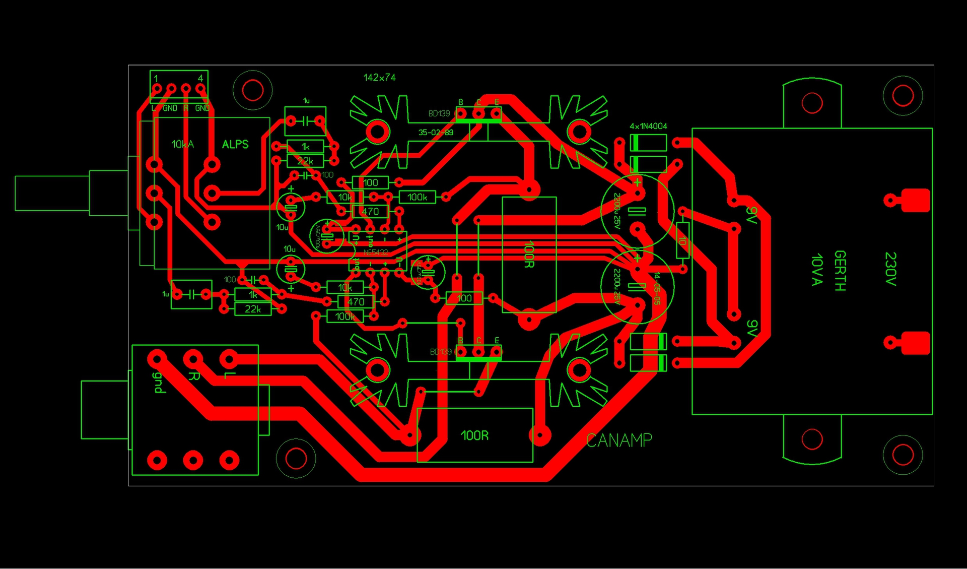

(#) Karesz 50 válasza Karesz 50 hozzászólására (») Dec 28, 2021 /
Kifelejtődött a GND
(#) sandor1632 válasza Karesz 50 hozzászólására (») Dec 28, 2021 /
Szerintem hibátlan!
(#) dB_Thunder válasza Karesz 50 hozzászólására (») Dec 28, 2021 /
Ha már kérded!
-A kimenet csati közeléből indítanám inkább a visszacsatolást (100k táplálását)
-A kimenet csati földjét másik úton vinném, mert már alig fér el (puffer lába közt el, kikerülve mindent a panel szélen 3mm széleséggel)
-nem használnék dual OPA-t az áthallás miatt
-a bemenetnél a GND kicsit komplikált, szerintem teljesen felesleges a szétválasztott gnd, előtte szinte biztos, hogy össze van kötve, így meg hurkot alkot amiben áram indukálhat
-OPA tápjaira már csak 220n tennék nem elkót
-trafó lábai közt nem mennék át, inkább a 10ohm alatt, és szélesebb nyákkal (2mm)

(#) Karesz 50 válasza dB_Thunder hozzászólására (») Dec 28, 2021 / 1
Módosítottam.
- A Jack-aljzatból "kilóg" még 1-2 m vezeték mire a hangszóróig eljut a "hang". Nem tudom van-e értelme odakacsázni a jobb csatorna visszacsatoló vezetékével?
- A kimeneti GND vezeték elkerülőútja jogos - nem figyeltem.
- (A duál opampot már kiragoztátok.)
- A csatornák közötti áthallás jelentős része a közös földvezeték miatt keletkezik. Ártani nem használ ha ezeket külön visszük. Az RCA összekötőkábelek eleve földhurkot képeznek, az a plusz 6-10 cm már nem oszt nem szoroz - de mindössze egy forrasztás és már nem is lesz független a két GND (ha valakit ez zavarna).
- Az opamp tápját eleve másként oldanám meg - de nem akartam belenyúlkálni az eredeti kapcsolásba - ha egyszer ez így jó ahogy van. Odarajzoltam az SMD padokat, így szabadon választható, ki mivel szeretné szűrni a tápot vagy nem.
- A trafó 9V-os kivezetésénél 0.5 mm távolság volt a fólia és a pad között. Ez kb. 0.5-2 kV körül ütne át - de átrajzoltam, "ne érje szó a ház elejét".
Eredetileg arról volt szó, hogy "összeütök" valami normálisabb paneltervet az "eredetinél".
Szerintem ez azért nagyságrenddel jobb annál, de lehet tovább mókolni vele - ízlés szerint.

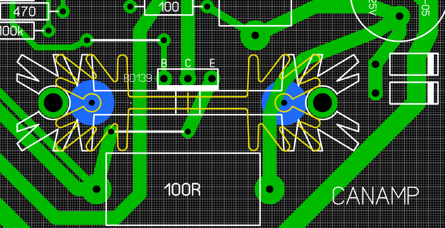

(#) Alkotó válasza Karesz 50 hozzászólására (») Dec 28, 2021 /
Nem ismerem a részleteket, de felfigyeltem a bordaméret furcsaságára. Az általánosan elérhető SK104 borda (ami alaktra hasonlit is), mérete eltérő. A képre tettem sárgával ennek valós méreteit.
Természetesen ez lehet egy másik borda, de ha általános terv készül, akkor talán érdemes a legelterjedtebb bordaprofilt használni.

Ha a másik bordát nagyítod ki, ott van a rendelési szám. Nem 100% pontossággal rajzoltam le, de felismerhető. A nyákon a forrtüskék furat-távolsága 35,56 mm, a furat 2,5 mm.
Használom TO-126 tokozású tranzisztorokhoz is, bár TO-220-hoz ajánlják.

Ha szándékos a bordaválasztás, akkor minden rendben van. Azért hoztam szóba a dolgot, mert nekem az SK104 tűnik elterjedtebbnek, de ez nem jelenti ennek a bordának az elsőbbségét másokkal szemben.
Viszont most felmerült bennem, hogyha a felületük alig tér el egymástól, akkor megéri a nagyobb helyfoglalás, és a magasabb ár, ha egyébként csak TO220-at akarunk felfogni rá?
(#) Karesz 50 válasza Alkotó hozzászólására (») Dec 29, 2021 /
Az SK104-50 > 9K/W és 649 Ft, az SK104-63.5 > 8 K/W és 749 Ft.
Nem értem mitől "elterjedtebb" egyik, mint a másik. Ha akarom ezt rendelem, ha akarom azt.
Lehet, tudsz valami olcsóbb beszerzési forrást - én ilyen RET-mániás vagyok és az M3-as csavarokon kívül még minden alkatrészük eredeti volt idáig.
De minden további nélkül átrajzolhatom ehhez a bordához is ha "igény" van rá.
