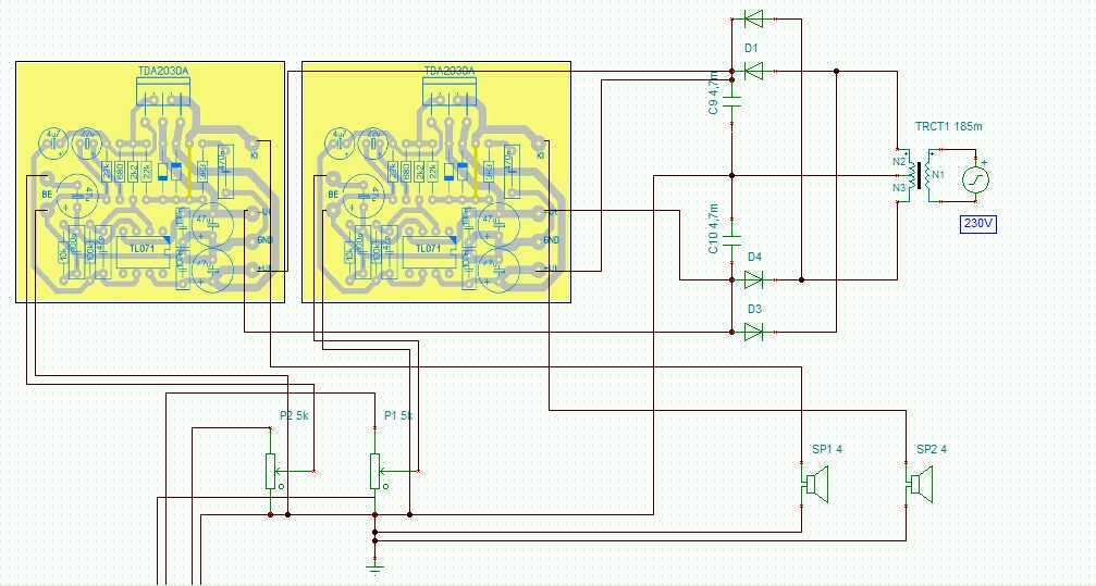

(#) reloop válasza szabónagymester hozzászólására (») Ápr 14, 2013 /
Szia! A bemenő GND-ről van egy átkötés a semmibe. A poti testre vinném.
A poti bekötése nagyon szokatlan!
A hozzászólás módosítva: Ápr 14, 2013
(#) szabónagymester válasza reloop hozzászólására (») Ápr 14, 2013 /
Köszönöm az észrevételt.
Megfotdítottam a jelcsatolást a potin, és a csuszó érintlezőre csatolom be, és egy fix pontról ki. De ez inkább "hanyagság" nem a rajzhoz igazodtam.
Célszerűbb lenne a csuszó érintkzőről csatolni a műveleti erősíre, és a pálya fix pontojára kötni a bemenő jelet is?
A rajzot nézve: a potenciométer bal oldali lábára kerül a test, a középső (csúszka) megy a műveleti erősítő bemenetére és a jobb oldaliak fogadják a jelet. Bővebben: Link
Köszönöm a segítséget, javítom a rajzot.

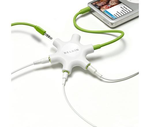

(#) Zoltan.ms hozzászólása Ápr 14, 2013 /
Üdv azt szeretném kérdezni, hogy hány felé lehet elosztani egy számítógép hangkártyájának fejhallgató kimenetét? -anélkül, hogy elfüstölne?
itt alább találtam egy 5-ös elosztó kábelt ezt vajon elbírja bármelyik fejhallgató kimenettel rendelkező kütyü (eszköz)???
(#) Zoltan.ms válasza (Felhasználó 13571) hozzászólására (») Ápr 14, 2013 /
Szia van egy A osztályú fejhallgató erősítőm de nem merek rákötni 4-5 db fülest mert félek, hogy elfüstöl a pici impedancia miatt (32 Ohmot írtak hozzá minimumnak) 5 füles meg ha egyenként 32 Ohm akkor párhuzamosan már 2 Ohm lesz az eredőjük ami már majdnem rövidzár. Nem hiszem, hogy ez jót tenne bárminek is....
Egyébként nem minél kisebb a terhelő inpedancia annál nagyob teljesítmény jön ki az erősítőből?
(#) highand válasza Zoltan.ms hozzászólására (») Ápr 17, 2013 /
A tönkremenés veszélye függ a kapcsolás kialakításától. Például egy JLH topológiájú erősítő nem tud tönkremenni a kis impedanciás terheléstől.

(#) reloop válasza szabónagymester hozzászólására (») Ápr 17, 2013 /
A kolléga arra gondolt, hogy a poti bekötésén ugyan nem kell változtatni, tehát a csúszka testre tudja zárni a bementet, de a jelforrás és a csúszka közé kell még egy (soros) ellenállás, hogy a leosztás létrejöjjön, nem utolsó sorban a forrás ne kaphasson rövidzárlatot. Az elv jó, azért némi változtatást így is igényelne a NYÁK, mert a forgatógomb az óramutató járásával megegyező irányban végezné a halkítást, ami szembe megy a gyakorlattal.

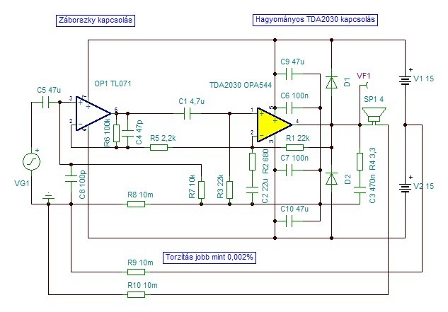

(#) highand hozzászólása Máj 15, 2013 /
Több mint 3 heti gyakorlati optimalizálás után itt az új fejhallgató erősítő rajza. A fantasztikus hanghoz egészen pontosan be kell tartani a rajzon láthatóakat.
Egyelőre nem igen tudom semmivel párba állítani.
Higgyétek el, ezt most tényleg érdemes megépíteni, soha nem hallott mélyei, magasai vannak és megdöbbentő finom kis részletek bukkannak elő olyan zenékből, amiket 20 éve hallgatok.

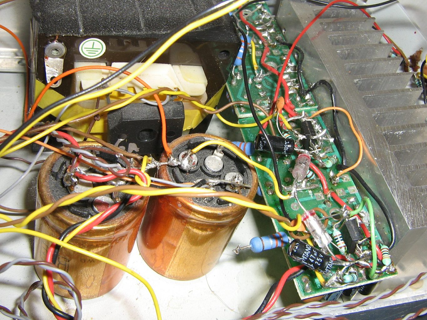

(#) highand válasza Bassmester hozzászólására (») Máj 16, 2013 /
Hello
A 10m ohm-ok a kábelek hozzávezetési impedanciáját szimbolizálják, azaz 10cm 0,2-es rezet.
Egy Urbános nyákra épített TDA kapcsolásra forrasztgattam fel a Záborszky-t, az optimalizáláshoz. Most majd tervezek neki korrekt nyákot.
Tudom, hogy ronda, de a tervezési időszakban nem vagyok érzékeny a kivitelre, ilyenkor úgyis agyon kell forrasztani még a kapcsolást.
Én már belenyugodtam abba, hogy 53 éves vagyok és soha többé nem fogok olyan csilingelő zizzenő magas hangokat hallani, mint fiatal koromban. Hát de!! Megint hallom azokat a hangokat, amikre már csak emlékeztem. Úgy látszik a digitális hanganyaghoz egészen másfajta erősítő kell, mint az analóghoz.
Fülig ér a szám, mint Jimmy-nek.

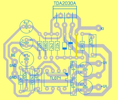

(#) reloop válasza Bassmester hozzászólására (») Máj 19, 2013 /
Szia! Elkezdtem rajzolgatni az elrendezést. Nem biztos, hogy hibátlan. Ha segít, szívesen elküldöm.

(#) highand válasza reloop hozzászólására (») Máj 19, 2013 /
Köszönöm, hogy megtervezted, jó ez ahogy megcsináltad, csak a táp bevezetés felőli GND-t nem szabad használni ennél a kapcsolásnál. Csináltam egy vázlatot a bekötéséről.
Az oldalankénti tápvezetékeket és a potihoz jövő, menő jelvezetékeket össze kell sodorni, a rajzon ezek egymás mellé vannak rajzolva.
Tehát egyetlen csillagpont van és az a poti test lábain. Tudom, hogy szokatlan, de az is, hogy gyakorlatilag csak egyirányú a testvezetékben a jel áramiránya ( értsd jól kérlek).
Három hétig szórakoztam a kapcsolással higgyétek el, hogy így bekötve szól jól. A kapcsolás egyébként hangszórón is kiváló, de csak akkor, ha a nyákról közvetlenül egy 0,1 ohm-os ellenállásról van elvezetve a jel. Tehát ez rontja a csillapítást, de így fantasztikusan szól, az összes lemezeiteket újra fogjátok hallgatni vele.

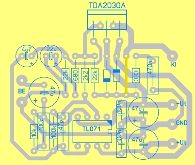

(#) reloop válasza highand hozzászólására (») Máj 20, 2013 /
Képeztem testpontot az ajánlatod szerint.
