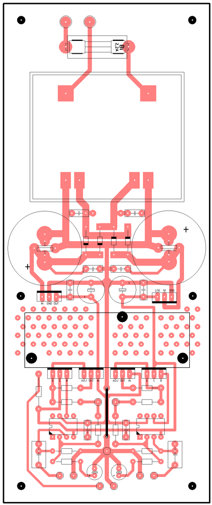

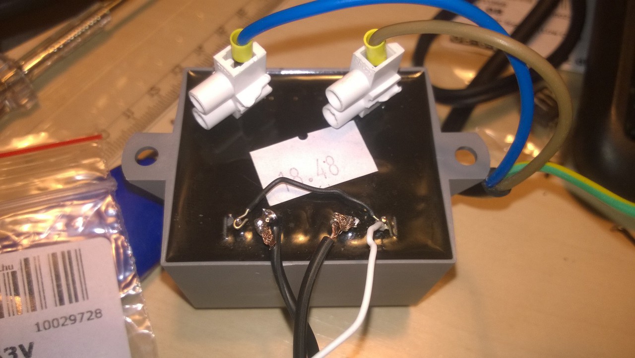

Üdv! Segítséget kérnék. Reloop által itt közölt esp fejhallgató erősítő építésénél elakadtam. 2x9 V-os trafót rákapcsolva az IC 1-5 lába között 30,5 V-ot mértem. Egy IC-t már elfüstöltettem . A NYÁK-ot átnéztem, nem találtam hibát.
A kapcsolási rajz és reloop változtatásaival (amit a hozzászólásban írt) készítettem el az erősítőt. Az IC foglalathoz közelebb lévő C2L (100uF) kondit a beültetési rajzhoz képest megfordítottam, mert a kapcsolási rajzból, illetve a fórumon megépített erősítők fotóiból is úgy gondolom, hogy így jó. Így jó?
Abszolút amatőrként kérdezném, hogy a trafó lábainak kötése stimmel-e? Ami nem volt az eredeti kapcsoláson azt az alábbiak szerinti alkatrészekkel szereltem.
Előre is köszönöm javaslataitokat, hozzászólásokat!

(#) hapro válasza kisnagyzoli hozzászólására (») Ápr 7, 2016 /
Majd kijavítanak ha tévedek, de ugyan nem nagyon látszik a trafód bekötése, de szerintem így nem nagyon jó. A középső két kivezetést kell általában összekötni, és a két szélső szokott lenni a trafó két különálló tekercse. Én úgy csinálnám, hogy megmérném....méghozzá erősítő nélkül, hogy milyen feszültségeket kaptál a kábelek végén.
(#) scooby_ válasza hapro hozzászólására (») Ápr 7, 2016 /
Igazából teljesen mindegy, hogy a két középső, vagy két szélső van-e összekötve. A középleágazás úgy is meglesz. A CanAmp is ezt a két kivezetést kötötte össze, én is ezt csináltam a saját klónomnál, végül is nem lett belőle probléma.
(#) steelbird válasza kisnagyzoli hozzászólására (») Ápr 7, 2016 /
Szia.
Sajnos, elnézted, fordítva van minden. Az általad feltett pdf fájlban lévő panelterv nem a beültetési oldalt mutatja, hanem az áramkör alulnézete, a forrasztási oldal felőli nézete látható.
Az IC -nek balra fent van az 1 -es lába, ha felülről nézed. Ezen meg a tükörképe van. Ha nem akarsz új panelt gyártani, akkor tedd be alulról az IC -t és úgy jó lesz.
(A kondit meg fordítsd vissza)
Nézd meg Reloop fórumtársunk fényképét, meg a tiedről készült képet. A tükörképét építetted meg.

(#) scooby_ válasza steelbird hozzászólására (») Ápr 7, 2016 /
Akkor már a tranyókat is fordítani kell.
(#) steelbird válasza scooby_ hozzászólására (») Ápr 7, 2016 /
Ja, igen, azt meg én néztem be. Köszi a kiigazítást.
Szívesen, na de akkor hogyan fogja meghűteni? Mondjuk még BD243-244-ről lehet szó ebben az esetben.
Nem nagyon melegednek, meg lehet fordítani a tranyókat. Meg persze, fel kell cserélni egymással a párokat. Annyit hűt a műanyag tokon keresztül is. Én építettem sok ESP -t, egy 5 csatornás sztereó fejhallgató erősítőbe is ezek a végfokok kerültek +/- 12V -os táppal, de kevés volt a hely, BC639/640 párok mentek bele, hűtés nélkül. 10 éve hibátlanul működik. Tettem kicsatolónak egy-egy 68 Ohm -os ellenállást is minden kimenettel sorba így is nagyot szólnak, ha kell.
De megfordítás után felülről csillámon keresztül egy másik lemezzel is lefogathatók.

(#) kisnagyzoli válasza steelbird hozzászólására (») Ápr 8, 2016 /
Valóban...ezt benéztem. Köszönöm az észrevételt.
A tranyókat is alulról rakom be és akkor a hűtőprofilok is elférnek.

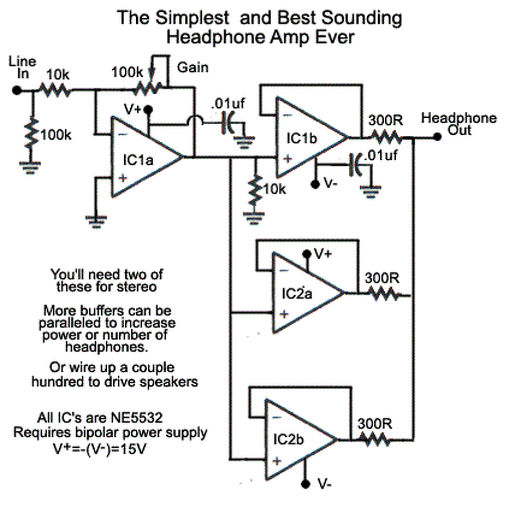

(#) reloop válasza forma3 hozzászólására (») Ápr 9, 2016 /
A 600Ω-os fejhallgatóhoz nem is kell tranzisztoros fokozat, a mellékelt kapcsolás nagyon kellemes hangzású.
(#) macska válasza reloop hozzászólására (») Ápr 10, 2016 /
Elnézést erről a kapcsolásról lehetne többet tudni, én is egy 600ohm-os AKG K240 sextett-hez szeretnék valamit építeni. Jelenleg a Szekeres IRF610 A osztályút használok hozzá.
Köszönöm
(#) reloop válasza macska hozzászólására (») Ápr 10, 2016 /
Üdv! Sok kommentárt nem tudok hozzá fűzni, egyszerű és nagyszerű
A négy darab NE5532 és a néhány passzív alkatrész igazán nem tétel, hogy magad is kipróbálhasd.
Gondosan csillagpontos test kialakítású NYÁK-ot igényel, és minden IC [4,8] táplábai közvetlen közelében elhelyezett 100nF hidegítést. A line In bemeneti csatlakozási pont elé 2u2 fólia kondenzátort ajánlok.
