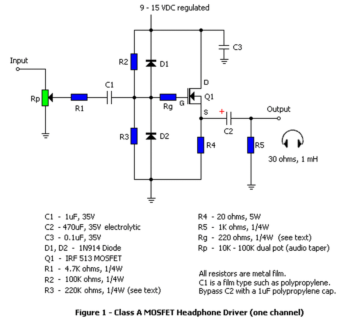

(#) macska hozzászólása Ápr 11, 2016 /
Én ezt építettem meg, ennek nincs erősítése. Stabil lm317 12v-ról megy,kicsatolókondi 1000u vele párhuzamossan egy 1u fólia, ja és a fet IRF610, ezek fiókos dolgok.

(#) reloop válasza macska hozzászólására (») Ápr 11, 2016 /
Ehhez képest a műveleti erősítős több mint négyszeres teljesítményt szolgáltat, viszont a source-követő kapcsolással járó (hallgatva igen kellemes) harmonikus torzítás elvész. Ezt igazából ki kéne próbálnod mennyire jön be a számodra.
(#) macska válasza reloop hozzászólására (») Ápr 11, 2016 /
Eddig csak a cd fejhallgatókineteivel tudtam összehasonlítani, annál azért jobbnak hallom. Lehetne cserélgetni a csatolokondikat , biztos változna.

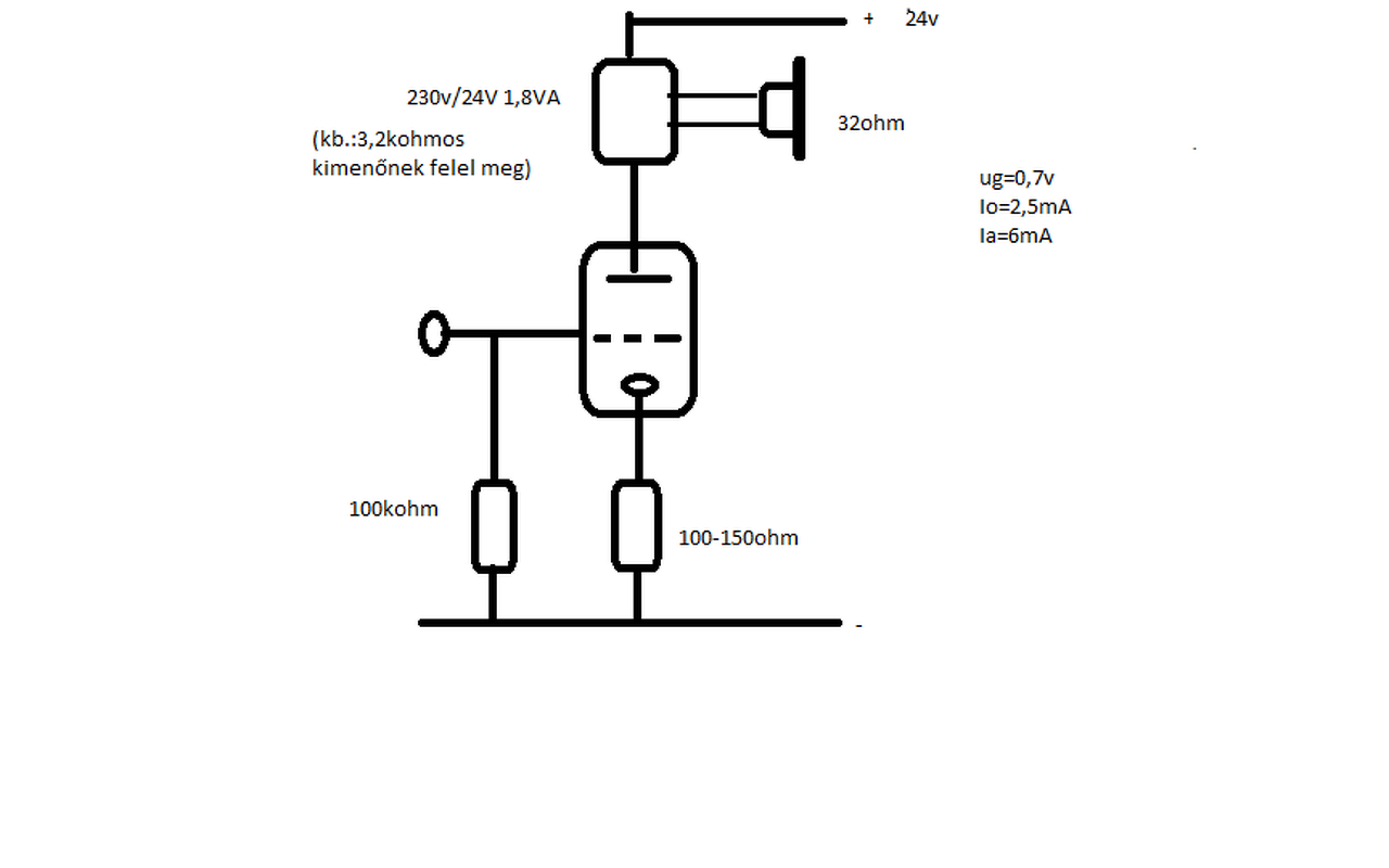

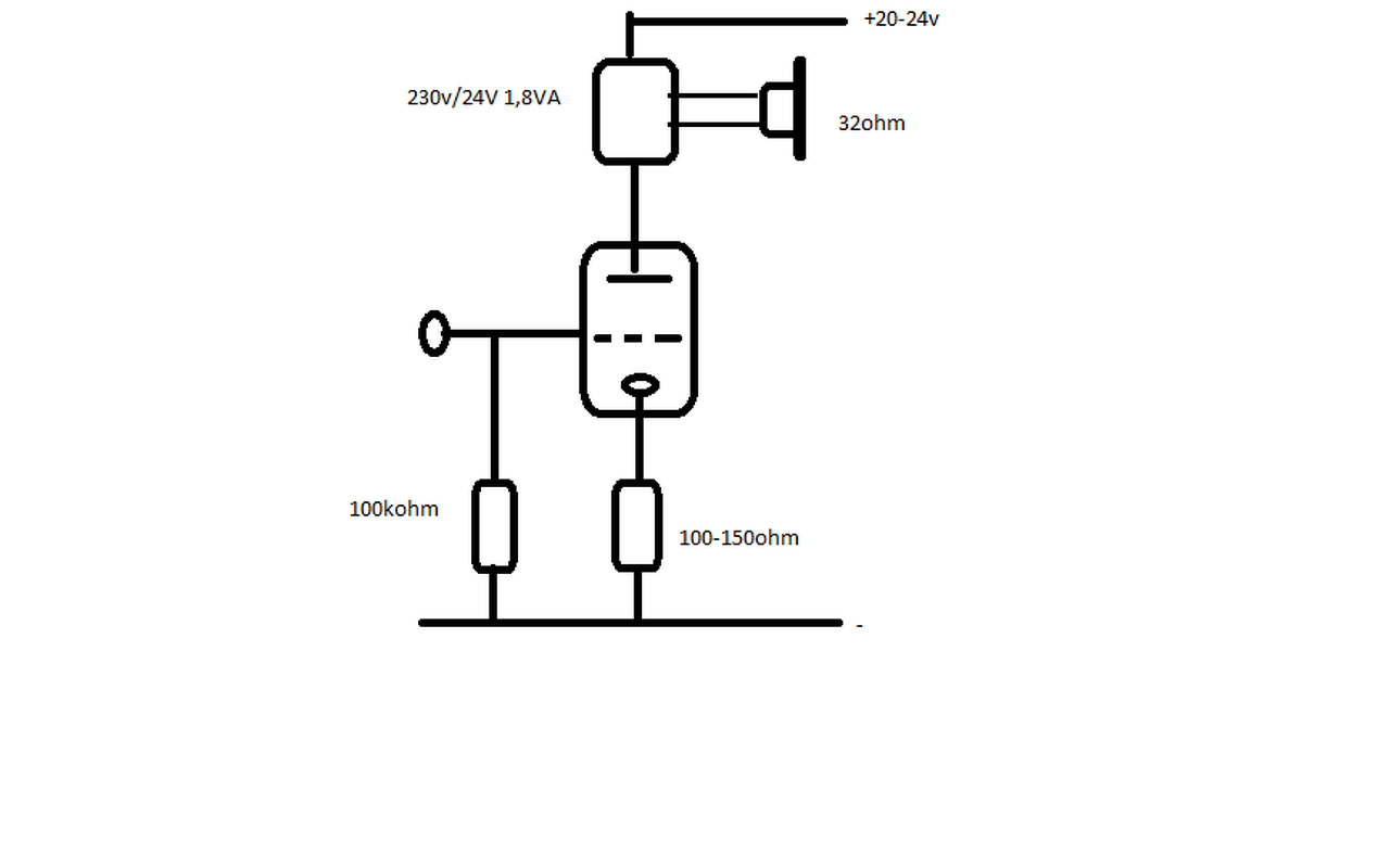

(#) 6n8sz hozzászólása Máj 20, 2016 /
Meg szeretném osztani egy csöves együtemű fejhallgató erősítő divízióját, mert állati jó hangú és egy darab pcc88 vagy 6n1p,6n6p, (lényege a két csőfél közötti árnyékolás és a 20-40mu erősítés) elég sztereóra!!. 20V TÁPFESZ KELL neki plusz a fűtés, rács földre húzva 100kohmmal, katódellenállása 100-150ohm, Kimenőtrafó:230v/24v 1,8V/A Makai kistrafó.
Ez a cuccos csak próbapanelon megy, de 32-ohmsuperlux fülessel is nagyot szól. A kis anódfesz (akku vagy laptoptáp) miatt nem baj a trafón a légrés hiánya, mert a nagy menetszám és a kimeneti teljesítményhez mérve nagy trafó kárpótol ezért.
(#) Bassmester válasza 6n8sz hozzászólására (») Máj 21, 2016 /
Mihez képest van állati jó hangja?
(#) pucuka válasza Bassmester hozzászólására (») Máj 21, 2016 /
Pont az árnyékolás nem igazán lényeges. Hangfrekvencián oly mindegy hogy a két csőfél egymás közti kapacitása 3, vagy 0,003 pF. Nagyfrekvencián, 100 - 200 MHz -en, ahová a csövet szánták, már nem mindegy.

(#) 6n8sz válasza nmatti hozzászólására (») Máj 23, 2016 /
Papiron nem torzít keveset,de ezt nem lehet érzékelni. 32-ohmossal 1,5%THD, de a nyíltság kárpótol érte. Aztán nagyon egyszerű és olcsó. Szebbem szól az Együtemű ecc88+6c13p OTL-nél, amit szintén próbáltam már. Kapsz tőlem hozzá egy tungsram cc88-at is, ha kell. Bár törpefeszültségre inkább rácsáramba szokták kényszeríteni ezeket a csöveket, de akkor már nem szól szépen.

(#) 6n8sz válasza pucuka hozzászólására (») Máj 23, 2016 /
Pont az,hogy gyakorlati szempontból lényeges, mert keveri a két csatornát ha nincs. Ezt gyakorlatból mondom, nem csak nagyfrekvencián van így. Ugyanez a kapcsolás módosítva ecc82-re sokkal rosszabb sztereót, szinte duálmonót eredményezett, de a annó volt 6c19p otl-fülesem ahol egy ecc88 volt a két fokozat meghajtója és ecc82-re cserélve ugyan ezt lehetett tapasztalni sajna.

(#) 6n8sz hozzászólása Máj 23, 2016 / 1
Na egy kicsit részletesebben, de ez kit izgat ugyebár?
