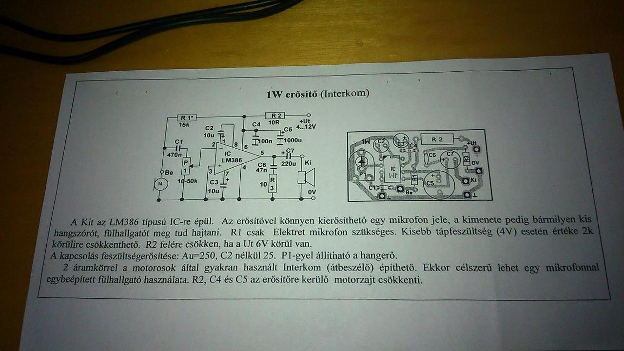

(#) abraham96 hozzászólása Máj 28, 2016 /

(#) reloop válasza abraham96 hozzászólására (») Máj 28, 2016 /

(#) 6n8sz válasza reloop hozzászólására (») Máj 30, 2016 /
Ezt az IC egy nem túl minőségi, 40dB erősítésre belőtt holmi. Hasznos, de Hifi minőséget nem ad.

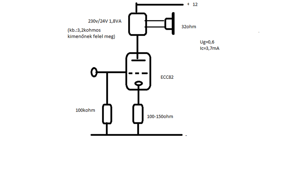

(#) 6n8sz hozzászólása Máj 30, 2016 /
Összeraktam véglegesen a csöves füleserősítőmet.de módosítottam rajta,de csak ecc82-vel műkszik igazán jól.
(#) bereczk.jans válasza abraham96 hozzászólására (») Máj 30, 2016 /
Az 1 és 8 láb közti kondit kiszedve csökken az erősítés, de javul a hangminőség. Így középkategóriás fülessel elfogadható minőséget ad.
Persze azért ettől lehet sokkal jobbat csinálni, de ahhoz jobb füles is kell.

(#) 6n8sz válasza bereczk.jans hozzászólására (») Máj 30, 2016 /
Például egy tda2822 már előre lépés és hasonlóan 1*ű mert az is 40db-re belőtt opa. Viszont az SMD verzió is 266ft/db a Lomexben.

(#) bereczk.jans válasza 6n8sz hozzászólására (») Máj 30, 2016 /
A TDA2822 valóban egyszerű de minőségi megoldás, annak aki egyedül nem akar összetettebb áramköröket készíteni és tapasztalatlanság miatt a különböző problémákat szeretné elkerülni. Pl. az adatlapján lévő nyákot készíti el hozzá.

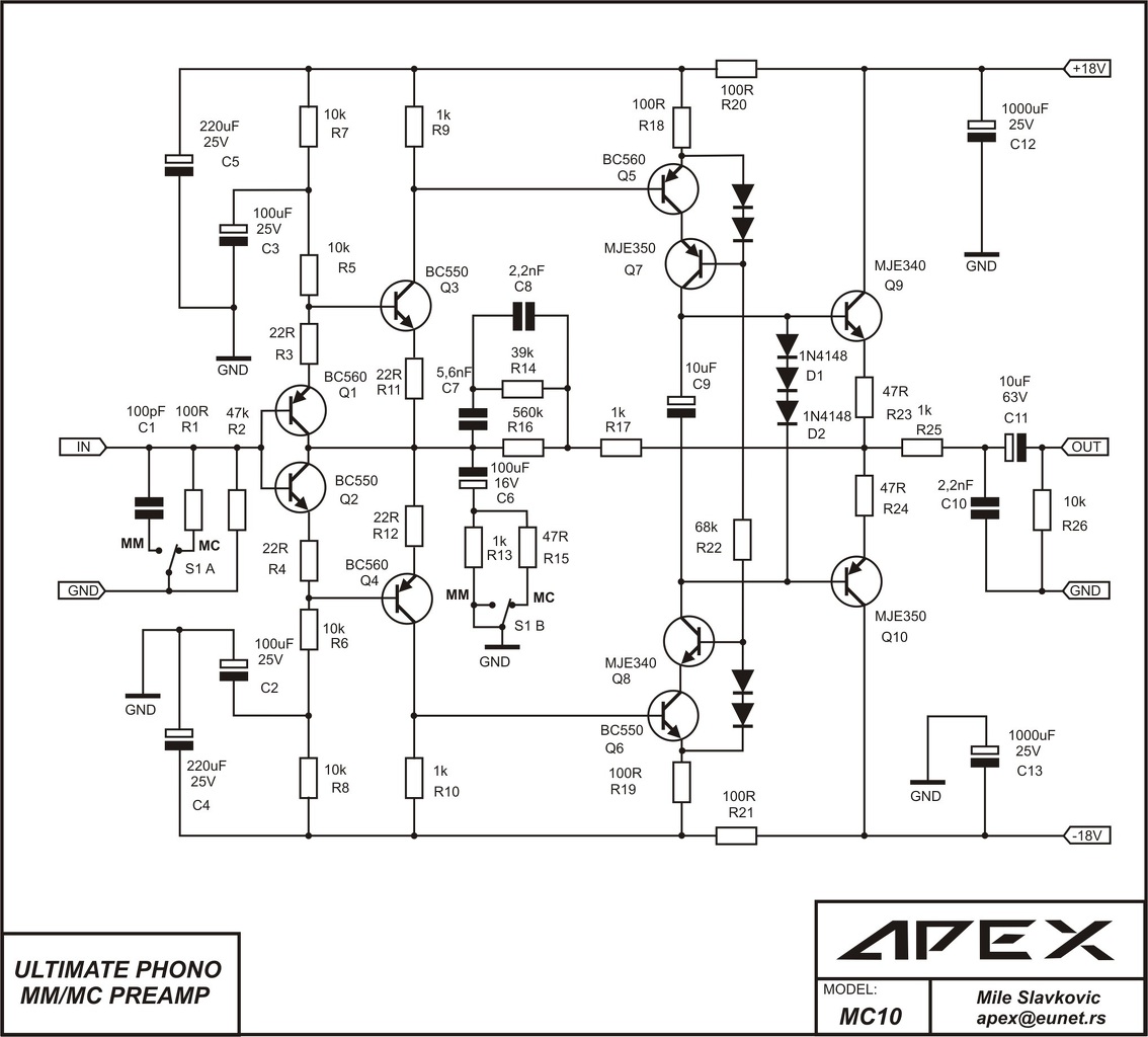

(#) reloop válasza szoritokez hozzászólására (») Jún 1, 2016 /
Szia! Nem javaslom. A végerősítő nagy kimeneti feszültsége és áramerőssége miatt hadrendbe állított alkatrészek zajára és torzítására semmi szükség. Azok csökkentett tápfeszültségnél is megmaradnak.
Fordított esetben viszont, fejhallgató erősítőre kötve a hangsugárzót (ha kezelni tudja az adott impedanciát) nagyon kellemes élményben lehet részed - csak ugye nem fog hangosan szólni. Fentebb írtam is erről erről a kísérletről.
(#) steelbird válasza reloop hozzászólására (») Jún 1, 2016 /
Nekem eszembe jutott még egy olyan lehetőség, hogy csökkentett tápfeszültség, elhagyva a végtranzisztorokat, meg a meghajtókat. A nagyszintű fokozatok általában áramgenerátorosak. Ha ott jól meg van választva az áram, akkor megfelelhet egy fejhallgatóhoz.
A hozzászólás módosítva: Jún 1, 2016
(#) reloop válasza steelbird hozzászólására (») Jún 1, 2016 /
Szia! Halogatom egy ideje a választ, mert be akartam linkelni Slavkovic (APEX) egyik fejhallgató erősítő kapcsolását, ami lényegében az AX11 a végtranzisztor-meghajtókig kiépítve.
Na ugye... Ha megtalálod, linkeld már be légy szíves.
Két estén át túrtam eredménytelenül, a Diyaudio.com-on láttam a 100W Ultimate Fidelity Amplifier topicban, ami manapság 770 oldalnyira duzzadt. A BD139/140-nek volt egy-egy 3-4ohm-os emitter-ellenállása, ennyi
Az eredeti rajzot megtaláltam már.
Az MC10-ből is lehetne egy jó füles erősítőt faragni.
