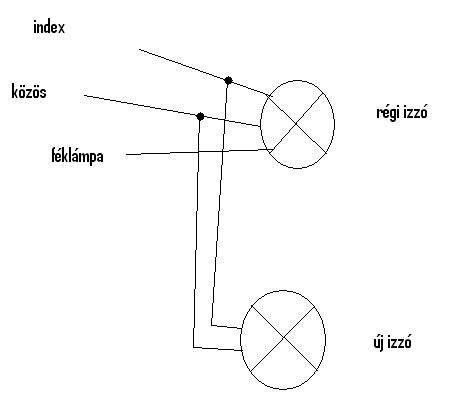

Üdvözlet Mindenkinek! Egy nagy segitségre lenne szükségem amit előre is köszönök! Adott egy hibrid autó ami Amerikából érkezett és az irányjelzője a féklámpájával együtt müködik (egy izzó) igy az irányjelző is piros és emiatt nem lehet forgalomba helyezni... És mivel egy szálon érkezik a féklámpa és az irányjelző árama, hogy tudnám szétválasztani valahogy és az irányjelzőnek betennék egy sárga izzót... ami csak akkor villog ha irányjelzőzök és ha a féket nyomom akkor pedig az eredeti izzó világitana.

(#) bankimajki válasza PDLaca hozzászólására (») Máj 21, 2009 /
és annak az izzónak 2 vagy 3 kiv. van? ha 3 akkor egy közös, a másik 2-ből valamelyik az indexé. na ha egy sima párhuzamos kapcsolást csinálsz a index régi helye és az új izzóval akkor már meg is van oldva, ha pedig nem szeretnéd hogy indexnél a féklámpa is villogjon, akkor égesd ki azt a részét az izzónak
(#) PDLaca válasza bankimajki hozzászólására (») Máj 22, 2009 /
Jó reggelt Mindenkinek! Két szálas az izzó 21/5 W na de az 5watt a helyzetjelző DE a 21watt az egyben féklámpa és irányjelző is- itt a baj- ha féket nyomom akkor világit ha irányjelzőzök akkor pedig elkezd villogni ugyanaz az izzó és ilyenkor féklámpaként a pótféklámpa világit.
