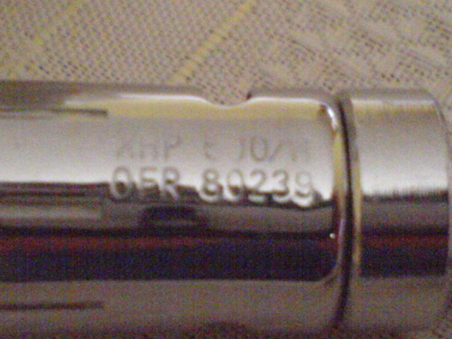

(#) EcoPityu válasza praxis hozzászólására (») Okt 6, 2008 /
Pont ilyenem van!
Ugyanilyen tokban!
Nem kell valakinek??? Mit ér egy ilyen???

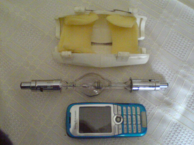

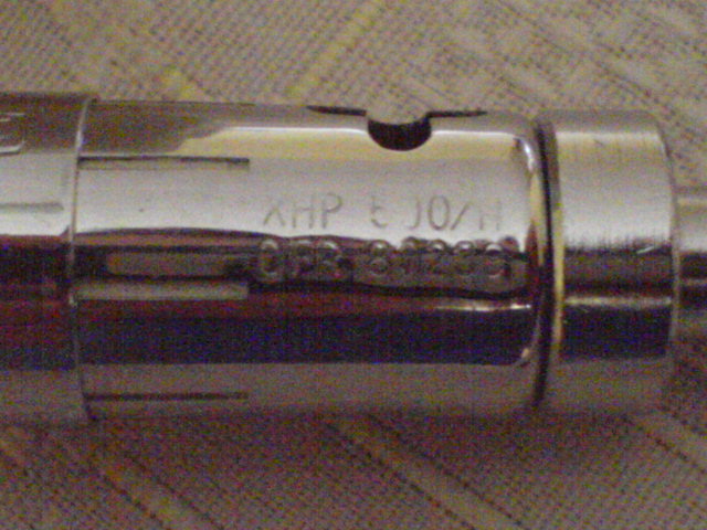

(#) EcoPityu válasza EcoPityu hozzászólására (») Okt 7, 2008 /
Tévedtem!
XHP 500H-m van...
Az ott alatta egy K500I!
Lehet ORION gyártmány, mert az is rá van írva!
Csak 500w-os az enyém, és a net-en 720$!
Lámpá
