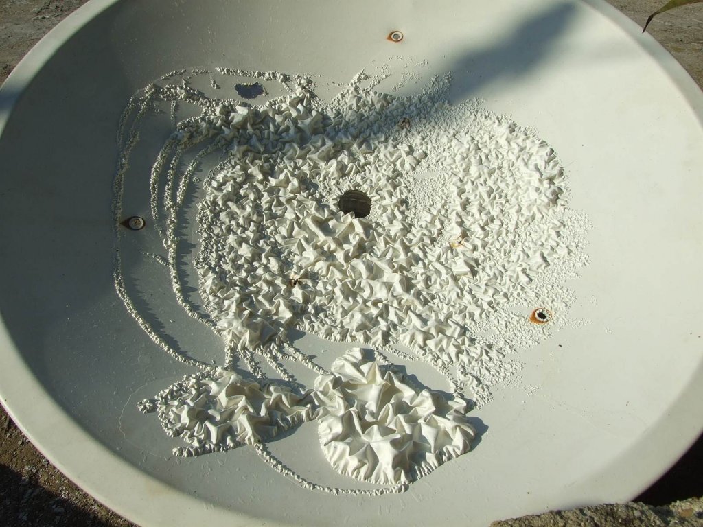

Volt itthon két parabola antennám, gondoltam megpróbálom a festéket lekapni róluk. Jó sok szuper kromofág, meg idő után sikerült is. Csatoltam képeket.
A napon kipróbálva eléggé melegít, pedig matt a felületik nem is kicsit. Valamikor ívvel is meg kéne néznem, kíváncsi vagyok mennyire tükrözi.

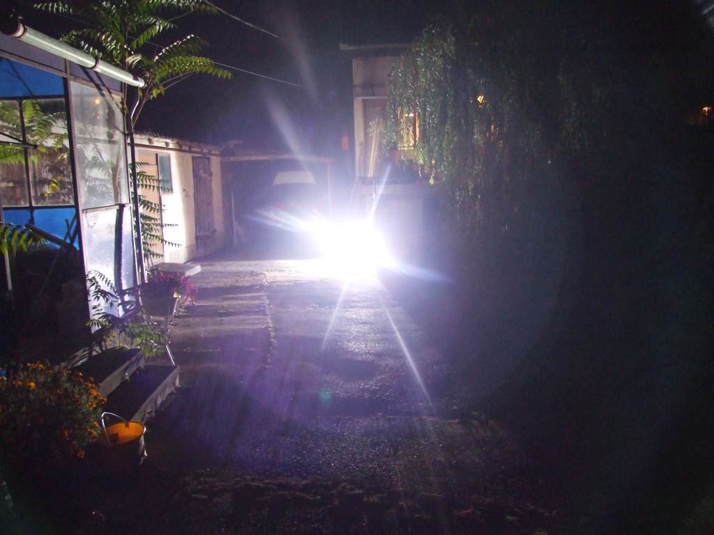

Teszteltem ma kint egy kis parabolával, még nem volt sötét, de látszott a nyaláb ha felfelé irányítottam. Szén + wolfram közt volt az AC ív, a szénrúd egésze vörösen izzott, a wolfram néha fröcsögött, de amúgy jó volt, érdemes vele foglalkozni. A képen szembe van fordítva a kamerával a parabola, brutális fénye van. Ja, meg kigyullad tőle a fa is, ha megfelelő helyen van. Amolyan mini-nap
