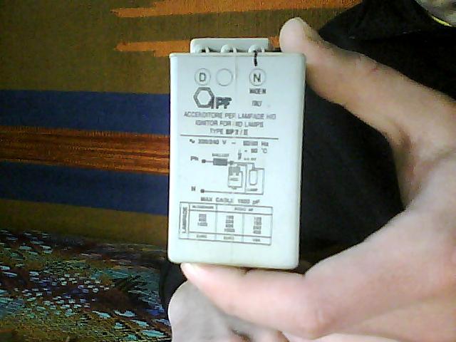

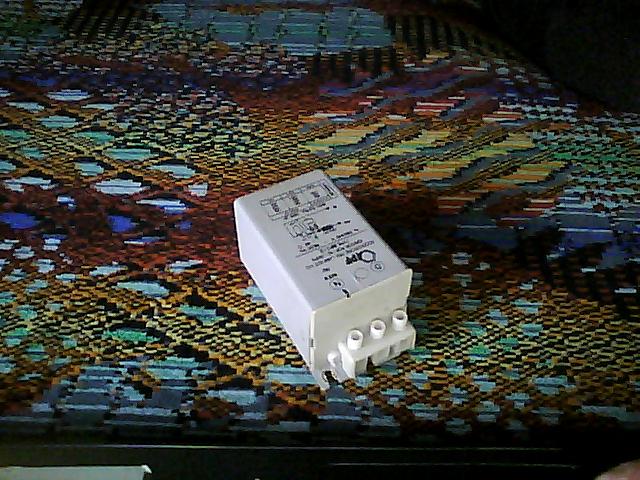

(#) hüblerattila válasza _JANI_ hozzászólására (») Feb 20, 2011 /
Rajzot sajnos nem tuok mutatni, de külsőre hasonló ehhez, szerinted egy 35-400wattig való gyújtó jó lenne még az 575öshöz? Mert valahol hallottam hogy az még jó hozzá, begyújtja. Csak mert ami hozzá való az 3-4-szeresébe kerül a 400wattoshoz képest.
(#) hüblerattila válasza (Felhasználó 15355) hozzászólására (») Feb 20, 2011 /
Csináltam pár képet, nem lettek a legjobb minőségüek de a lényeg talán látható.
