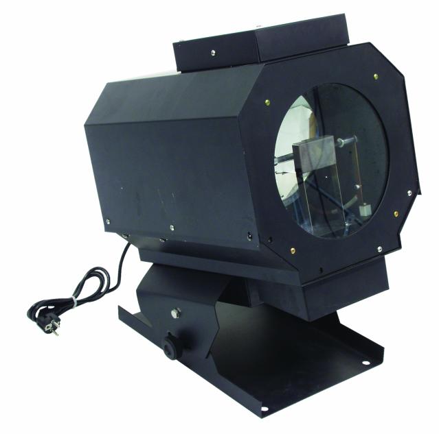

Még két kép...:
(#) tecktomy válasza kalati hozzászólására (») Márc 19, 2011 /
A booster novalight-nak sem nagy a lencse
(#) kalati válasza tecktomy hozzászólására (») Márc 20, 2011 /
...a dobozhoz képest.
(#) tecktomy válasza kalati hozzászólására (») Márc 20, 2011 /
hát igen.

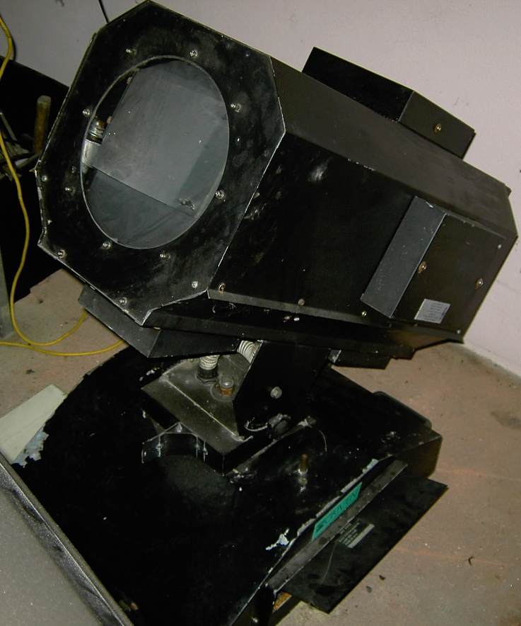

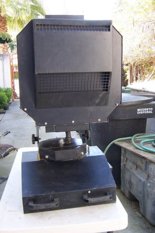

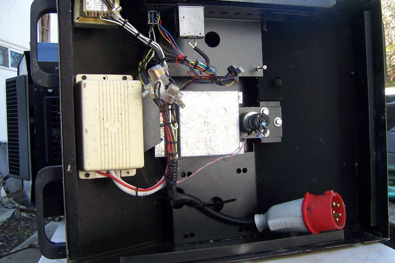

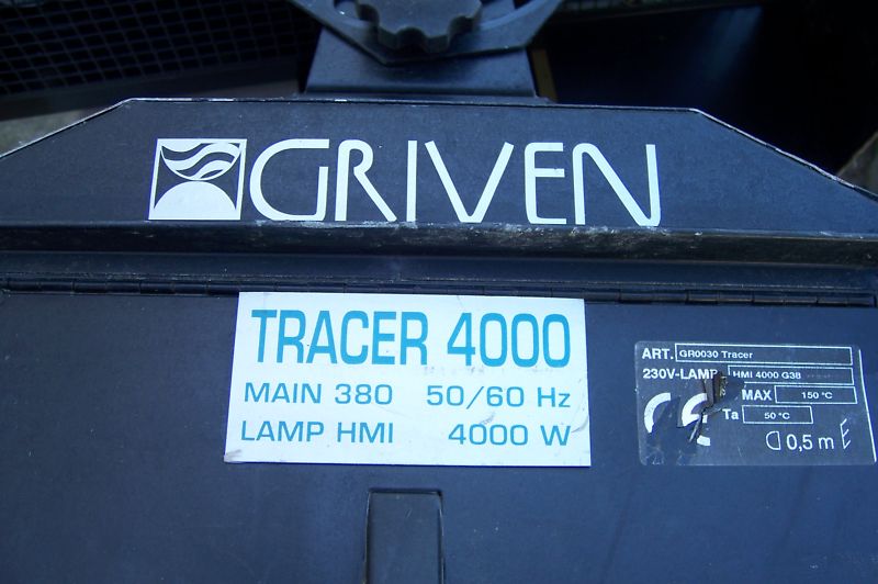

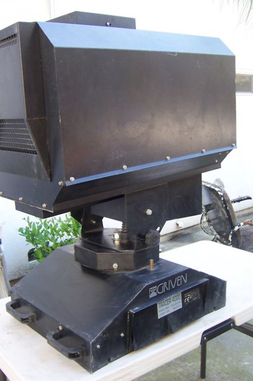

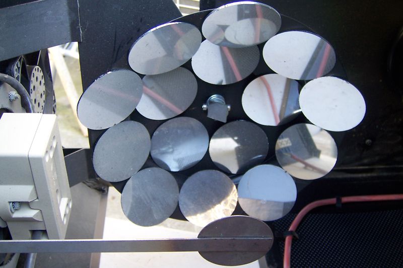

(#) kalati hozzászólása Márc 20, 2011 /
Na még...:

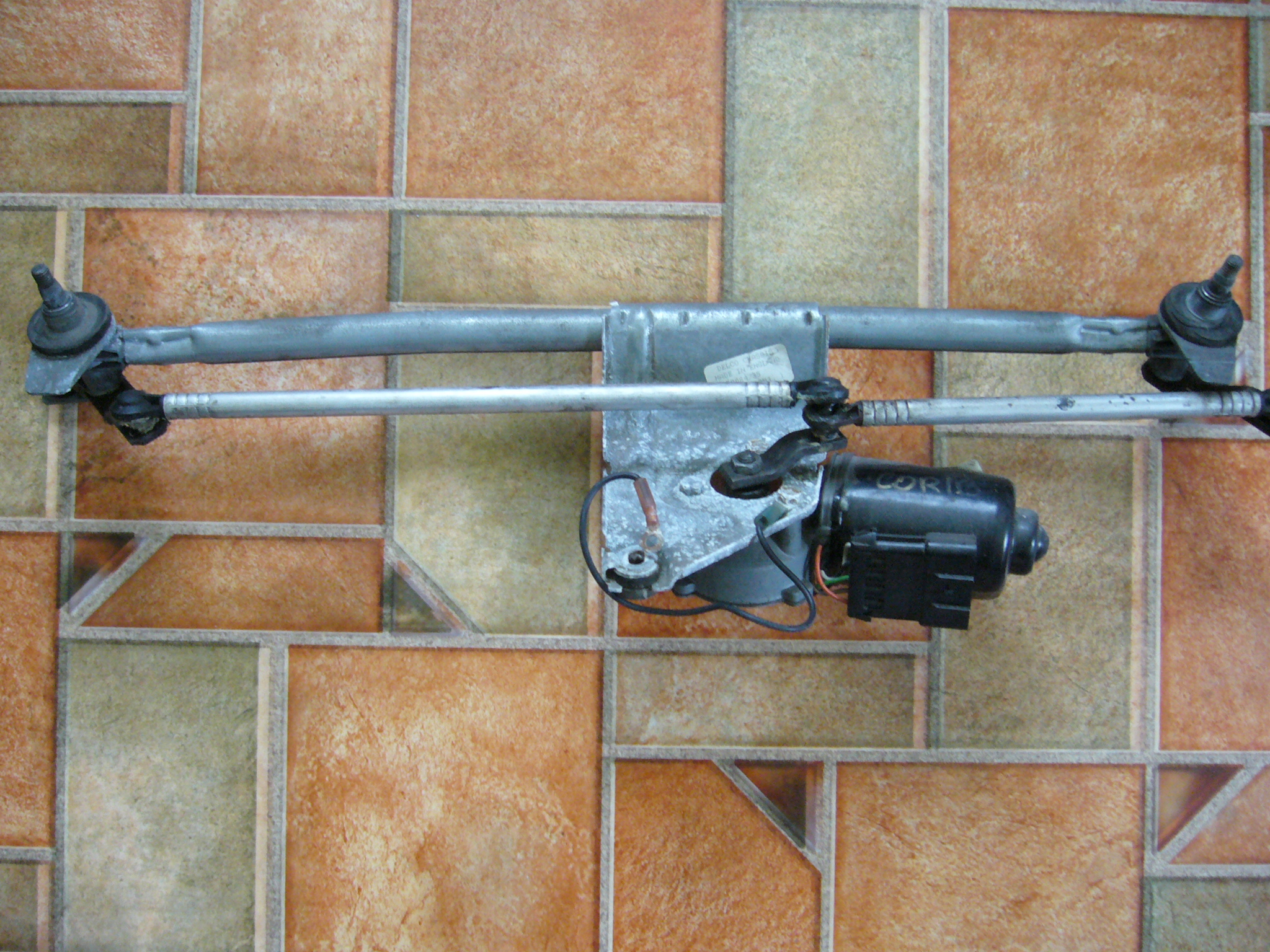

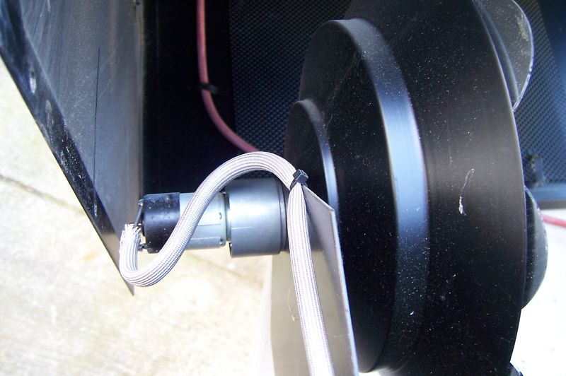

Szerintetek a fej mozgatására milyen fajta motor lenne a legalkalmasabb?/ablaktörő motor?/
(#) tecktomy válasza tecktomy hozzászólására (») Márc 21, 2011 /
Helyesbítek
ablaktörlő*
(#) kalati válasza tecktomy hozzászólására (») Márc 21, 2011 /
Általában az ablaktörlő motorok körbe forognak, egy mechanikával oldják meg az oda-vissza forgást. Vannak "ősrégi" motorok, amik tartalmazzák ezt a mechanikát, de nehéz olyat találni.
(#) kalati válasza kalati hozzászólására (») Márc 21, 2011 /
Ilyen a teljes mechanika:
Abban nem vagyok biztos, hogy a hátsó ablaktörlő motor nem-e a mechanikával együtt van...
Utánanéztem... A hátsó ablaktörlő motorban benne van a mechanika. 1500-ért már lehet kapni használtan.
(#) tecktomy válasza kalati hozzászólására (») Márc 21, 2011 /
ilyenem talán van is.

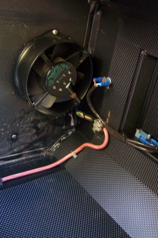

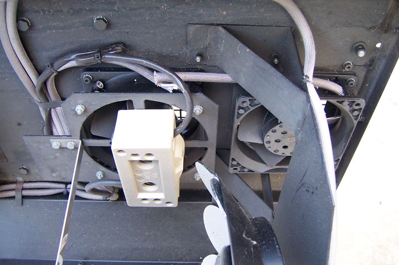

Valakinek van valami jó ötlete a hűtésre?? vagycsak simán 2x 12 cm venti mennyen bele ?? 1000w-nak eléglessz ennyi hűtés ?
(#) kalati válasza tecktomy hozzászólására (») Okt 16, 2011 / 1
Mivel kültéren jobb a légmozgás, mint egy zárt teremben, ezért elég a két venti. Nekem csak egy van benne, az is elég jól teszi a dolgát.
(#) tecktomy válasza kalati hozzászólására (») Okt 16, 2011 /
rendben

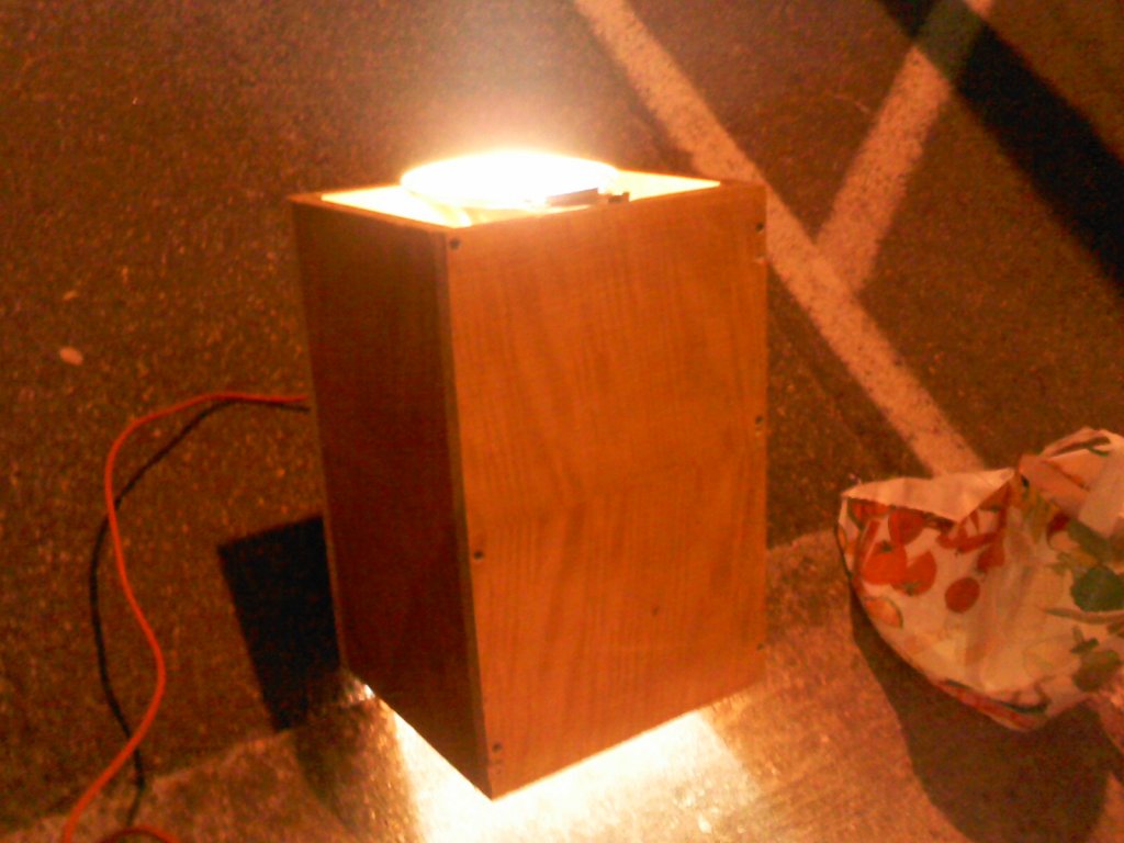

Én is elkezdtem felhőpásztát építeni Az itthoni dolgokból össze is dobtam egyet ma, egy 24V/150W izzó van benne és szerintem egész nagyot világít a teljesítményéhez képest, legalábbis szerintem. Nem sok tapasztalatom van az ilyesmiben. Holnap veszek bele egy 1000W-os halogént azzal szerintem végleges is lesz
(#) tecktomy válasza Lacaboy hozzászólására (») Nov 29, 2011 /
Nemrossz : ) maga a szerkezetről bírnál képet csinálni ?
(#) Lacaboy válasza tecktomy hozzászólására (») Nov 29, 2011 /
Maga szerkezet borzasztóan egyszerű,csak egy reflektor és benne fókuszban a tűlábas halogén. A doboz csak kísérleti jellegű,ha beválik az 1000W-os izzóval és ki kisérletezem hozzá a hűtést akkor fog normális alakot ölteni Addig marad ez Sajnos csak ilyen képem van róla nem sok minden látszik rajta,de minden úgy van ahogy leírtam. A reflektor egy az út hibáknál vagy javításoknál használt sárga villogóból van, nagyon érdekes,hogy rendes vaslemez az egész, nem műanyag ezért szerintem nem lesz gond a nagyobb hőt termelő izzóval sem (pláne ha eljutok a boltba érte )Kb, 20-22cm átmérőjű.

Elkészült a saját pásztám ! 1200W fémhalogén teljesít benne szolgálatot, kocsibol szerzett hátsó ablaktörlő motor biztosítja a fej jobra-balra mozgását, elég látványos lett mérete ellenére elég nehézkes lett
