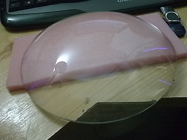

ha lencse vagy egyéb más kell, akkor keress meg priviben aztán megbeszéljük.

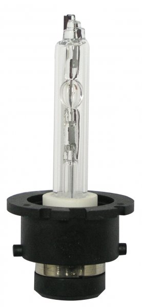

Szerintetek egy 55w-os xenon izzó, ami az autók fényszórójánál használnak, milyen lenne beépítve Sky rose-ba?
szép hideg fehér színe lenne az biztos. de az is biztos,hogy nem érne semmit.
xenon ide ,vagy oda?... ha az 1000w-os tűlábas is inkább tesztelésre fókuszpont belövésre jó csak (hogy ne a hmi-t keljen gyújtogatni) akkor a xenon nem sokkal életképesebb, mint az aki ledekkel szeretett volna pásztat építeni
Azért a xenon és a led között van egy kis különbség... :whistle:

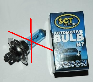

A félreértések elkerülése miatt két kép, hogy én melyik xenon-ra gondoltam:
