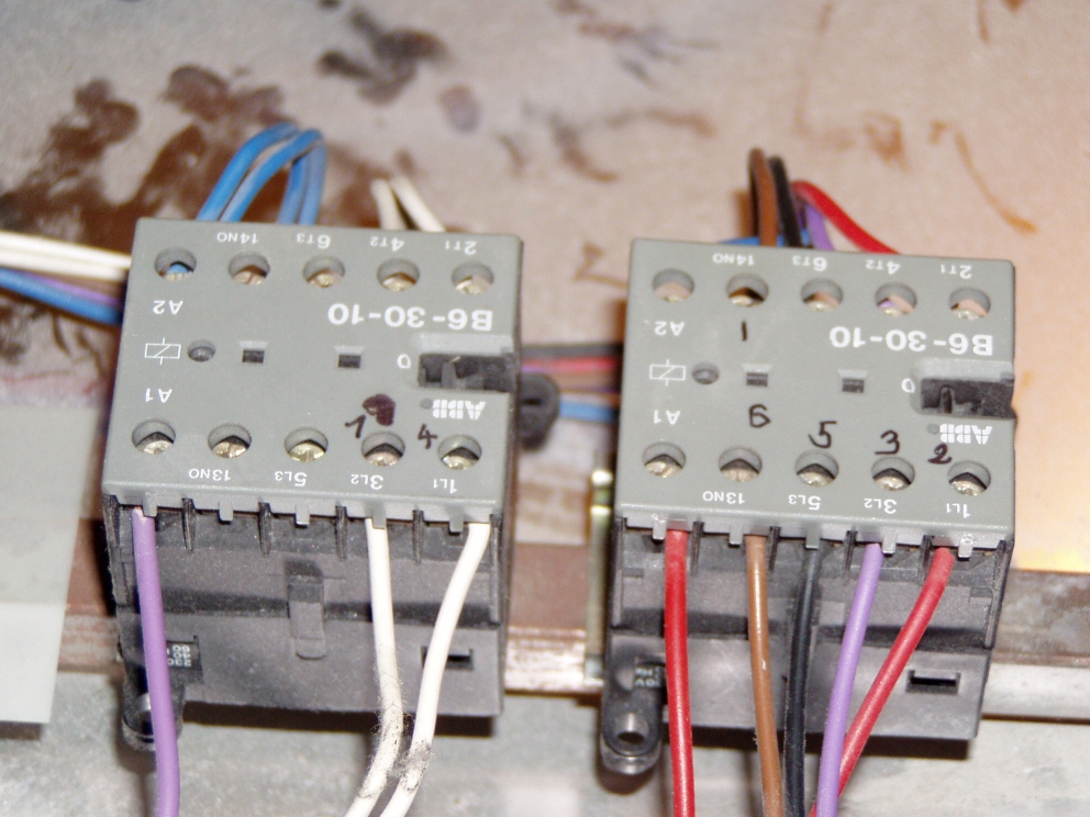

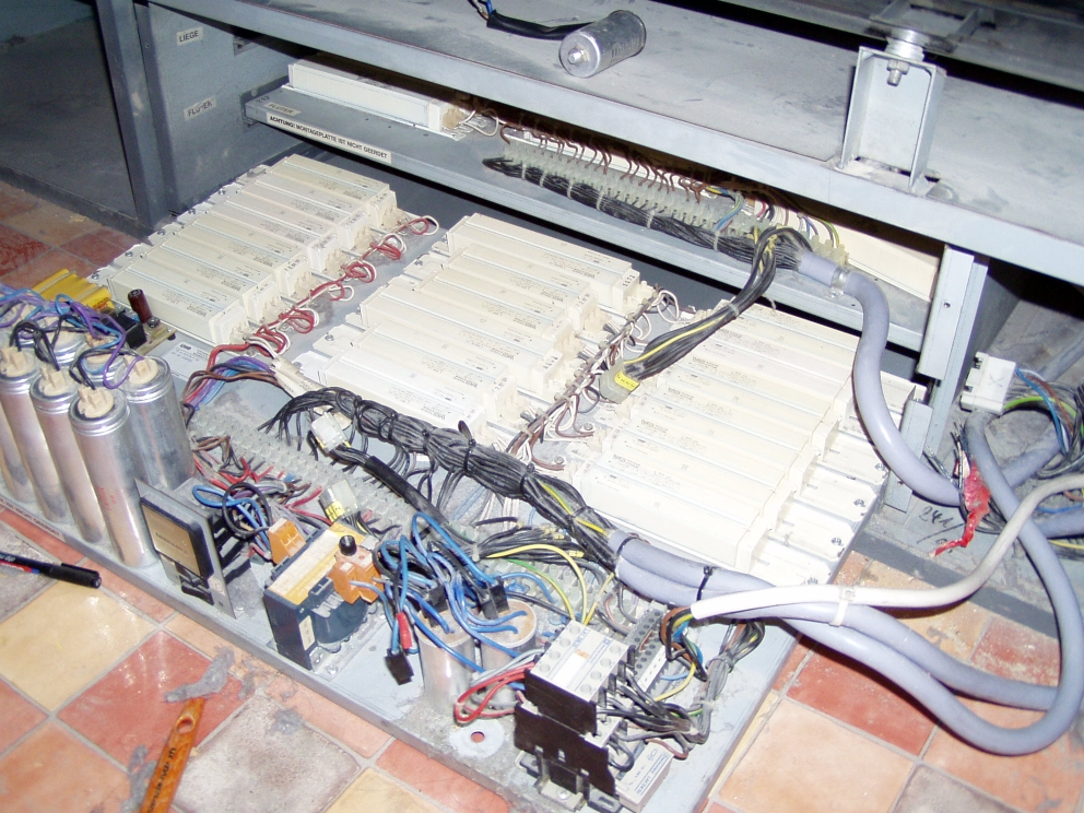

Van egy szoláriumunk, és a 6db 400W-os fémhalogén arcbarnítóból nem működik 2. Múltkor vettem hozzá gyújtókat, de kiderült, hogy nem azokkal volt a probléma, mert ugyanúgy nem világított az a 2. Az izzók is jók, mert megcseréltem őket, és ugyanazokon a helyeken nem világított. Megkerestem hova mennek a vezetékek, és ezt találtam: kép1 Az oldalára ez van írva: kép2 Ez milyen célt szolgálhat? Ki lehet valahogy mérni, hogy működik-e? Tovább követve a vezetékeket, ide jutottam: kép3 Itt van három tálca, a fölsőn a fenti neonok fojtói vannak, a középsőn a lenti neonoké. A legalsó tálcán lévők viszont akkor lehet hogy az arcbarnítókhoz vannak? Van benne fojtókból meg 1880 Wattnyi összesen.(16 db 100as, és 2db 140-es). Köszi Deniel
